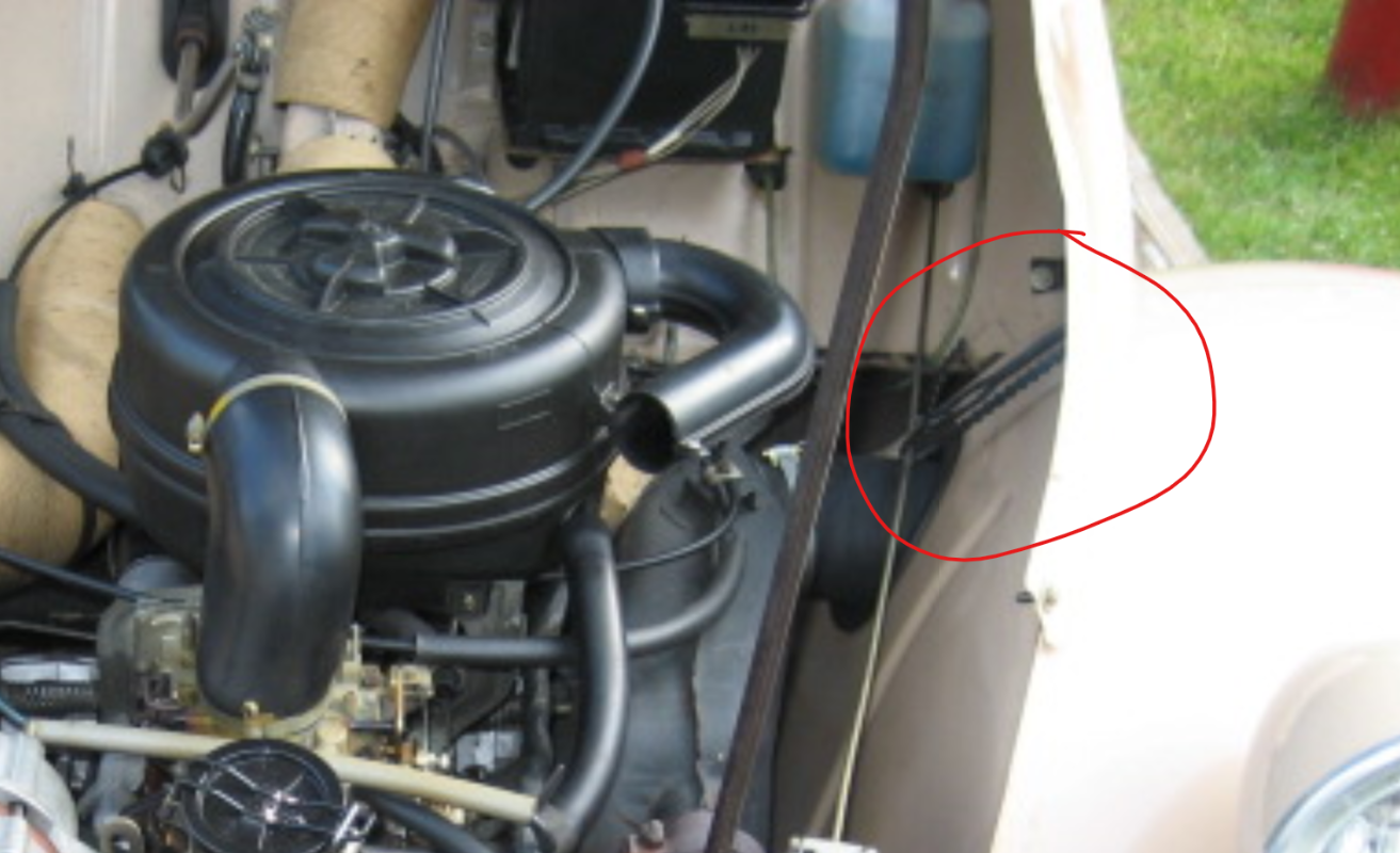

Pour la sangle de phare, la photo laisse pensée qu'elle est reliée à un point de fixation de la joue d'aile, ou en haut de l'aile. Mais quand je regarde, je ne vois pas de point de fixation à ces 2 endroits :pensif:

Pour le collier , sur la photo que j'ai mise, il est attaché ici :
