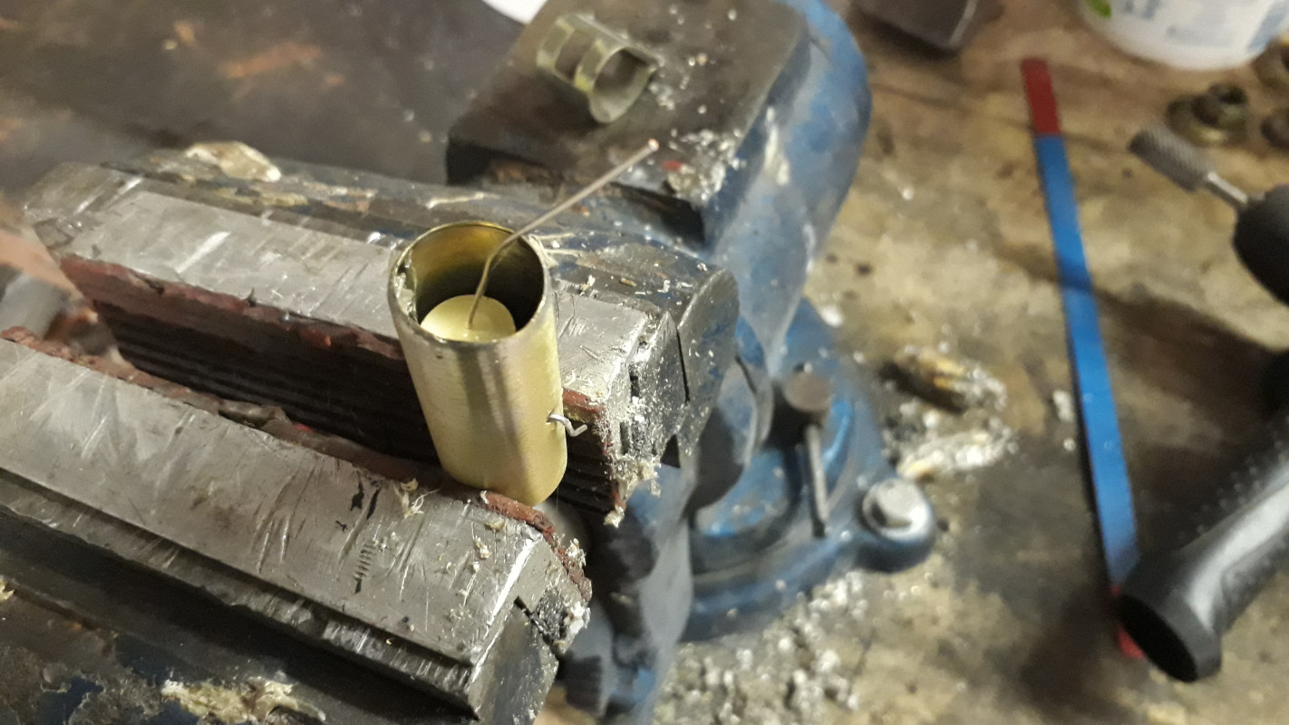

Sur le tube, environ au 1/3 inférieur près du fond, faire un petit trou du diamètre du fil du nouveau condo. Insérer le condo en ayant pris soin de glisser le fil dans le trou et positionner le condo au fond du tube, le fil sortant du tube.
À l’étau, faire couler dans le tube de la colle chaude pour fixer le condo.
