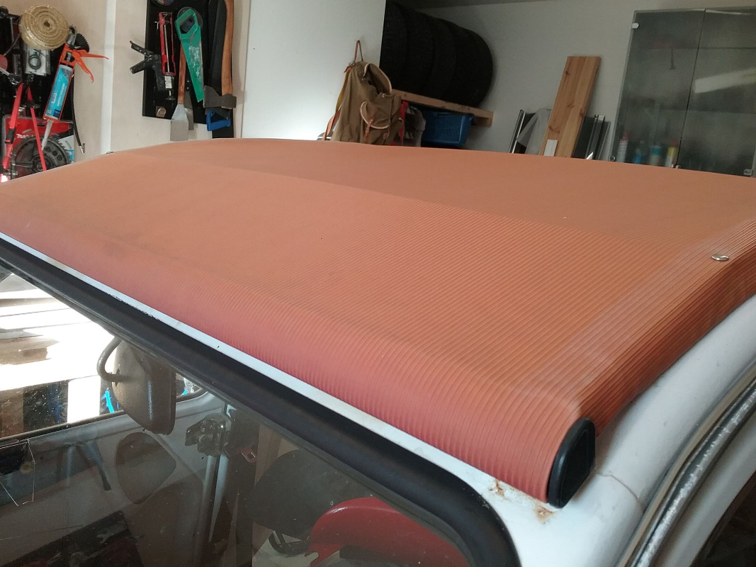

Bonjour les deuchistes!
Je viens d'acheter une capote a ouverture exterieure pour "Violette", ainsi que le kit d'installation chez notre distributeur local. Soit il a oublie de mettre les vis pour attacher les "U" du support de capote avant, soit elles se sont perdues en route... je sais que c'est du M5, mais quelle longueur? Je pourrais toujours en acheter 4 de chaque taille entre 10 et 20mm, mais si quelqu'un savait? ;) j'ai le temps pour l'installer, j'ai oublie de commander la sangle pour l'attacher a l'arriere, donc il faut que j'attende ca...
Ensuite, la capote qui devait etre a l'origine rouge ou orange, est maintenant orange tres palichon, sans doute a cause du soleil. Je ne sais pas de quelle matiere il s'agit, mais le dessous est presque rouge, tandis que l'exterieur est orange delave. Le vendeur l'avait chargee sur la route des vacances pour me l'emmener, je n'allais pas refuser, mais je me dis que j'aurais prefere payer un peu plus et avoir du orange plus "flash" :) (photos du vendeur)
Est-ce qu'il y a espoir de faire revenir la couleur, ou il vaut mieux faire avec et acheter une neuve quand je me lasse du delave?

En ce qui concerne la couleur, on ne peut pas faire revenir une couleur délavée, puisque par principe, elle en a perdue ! Après avec un raviveur de couleur, tu peux peut-être récupérer un peu d'éclat, mais guère plus !

Merci pour les conseils couleur, j'essayerai un raviveur "par principe", histoire de voir ce que ca donne.

Voila la capote installee!!
Comme toujours, ca prend plus de temps que les instructions le suggerent, mais au final tout s'est bien passe. J'attends les vis M5 pour installer le support avant et faire les derniers reglages.
Je vais commander la sangle centrale ainsi que les 2 sangles arrieres, quelques pressions, et d'ici la fin de la semaine tout devrait etre bon. Juste a temps pour la neige :siffle:

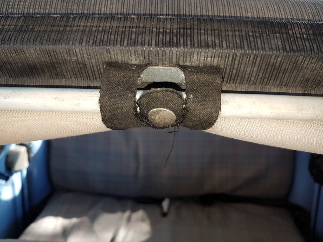

2 petites photos pour t'aider !

Merci pour les photos, je n'osais pas demander :wink: J'ai bien cherche et cherche encore sur le net, j'ai trouve pas mal de photos, mais pas d'assez pres pour etre certain. donc la sangle est maintenue par 2 vis dans la traverse de la capote?
J'irai jeter un oeil d'ci peu, je devrais comprendre avec tes photos, une fois tout l'ensemble sous les yeux! :pouce:

Voilà comment les sangles arrières sont positionnées. Capote fermée ça évite le claquement de la traverse sur la caisse, et capote ouverte, ça maintient bien mieux la capote !
Et voilà comme se fixe la sangle centrale sur la barre
Capote fermée :
Capote ouverte à moitiée:

Je ne te cache pas que j'ai retourne la poignee 3 ou 4 fois avant de comprendre dans quel sens elle va. Il fait frais et deja sombre, je n'allais pas m'attaquer au percage ce soir mais ca aidera beaucoup le moment venu. Merci encore!
Et c'est vrai que d'avoir les sangles arriere comme ca me parait plus logique, j'y vois d'autant plus l'utilite en position ouverte :pouce:
Ah, autre question: la pression d'origine sur la barre de toit, pour accrocher la poignee en position demi-ouverte, accroche a peine. La poignee se decroche au moindre effort, bien plus facilement qu'avec les nouvelles pressions. Il semble que celle-ci soit rivetee en place? Est-ce que je peux / devrais la faire sauter et la remplacer par une neuve?

L'origine est plus costaud, si c'est pas abîmé mieux vaut le laisser

Pas d'accord ! Si elle ne permet pas le blocage de la sangle, il ne lui est d'aucune qu'elle soit costaud !
@Pat: change la. Mets en une qui tienne sur la partie femelle de la sangle.
regarde si la pression avant, vissée sur la caisse de l'une des 2 sangles arrières (et qui ne servent que lorsque la capote est fermée, à maintenir la sangle) ne pourrait pas être utilisée !

Bonjour Deuchemoi, tu a peut être raison, mais ce que je voulais dire c'est d'essayer le bouton femelle si ça tien bien pourquoi le changer :salut:

Changer l'un ou l'autre ... Ca me parait plus simple de dévisser la pression mâle. Les miennes ne sont pas rivetées !

La pression male sur la traverse centrale de la voiture semble rivetee en place, et en effet, elle ne clique pas assez fort avec la partie femelle sur la poignee neuve. C'est vrai qu'un rivet est plus solide qu'une vis, mais la, ca m'aide pas :wink:
J'ai achete 4 pressions neuves, donc je pourrais en subtiliser au moins une en attendant, et laisser une sangle arriere pendante jusqu'a ma prochaine commande (2 euros pour les 2 pressions mais 8 euros de frais de port, je vais pas commander que ca ;) )
Sinon, la debrouille comme d'habitude, et je peux essayer "d'ecarter" la pression male au tournevis pour que ce soit un poil plus large.

Pat_finlande a écrit : Sinon, la debrouille comme d'habitude, et je peux essayer "d'ecarter" la pression male au tournevis pour que ce soit un poil plus large.
Confronté au même problème que toi, j'ai essayé cette solution : trop large et ça ne passe pas, trop étroit et ça se barre !! Au final, j'ai interverti avec une des pressions des sangles arrières. ;)
Mais t''as raison, ça peux tuer le temps ces différents essais ... :gnark:

Oui, si la pression etait vissee, j'aurais deja fait ca, mais pour je ne sais quelle raison, percer un rivet pour le faire sauter m'a toujours un peu stresse... si j'arrive a le faire sauter properement, je peux toujours garder la pression et la reutiliser en effet a l'arriere ou c'est moins critique.
