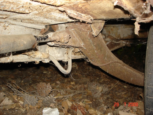

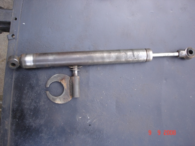

C'est quel modèle d'amortisseurs accessoires ?
Lelaurin, Record...
:photos:
Re: Amortisseur 2cv 1965 AV et AR
Posté : 07 avr. 2020, 20:05
par 2cvnord
Posté : 07 avr. 2020, 20:10
par 2cvnord
Je vous ai mis les 2 supports/goujons d'amortisseur pour l'arrière.
Merci !

Ca ressemble aux amortisseurs Stabilaur des établissement Lelaurain.
Voici ce que j'ai en doc :
amortisseur Lelaurain_1.jpg (81.06 Kio) Vu 6960 fois
amortisseur Lelaurain_2.jpg (150.17 Kio) Vu 6960 fois
Sont-ils marqués Lelaurin ?
Je ne pense pas que tu puisses les retrouver.
Peut-être que si tu démontes les fixations et fait re-tourner les axes aux bonne dimensions. C'est ce que j'essaierais de faire.
Ou alors tu les supprimes (ce serait dommage) et tu remets les frotteurs, qui n'ont d'ailleurs peut-être pas été supprimés.
