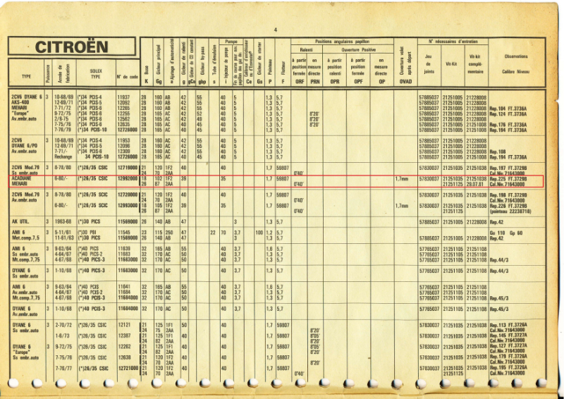

:salut: Voici les gicleurs pour ton carbu , vérifies que les tailles soient bien celles inscrits.
