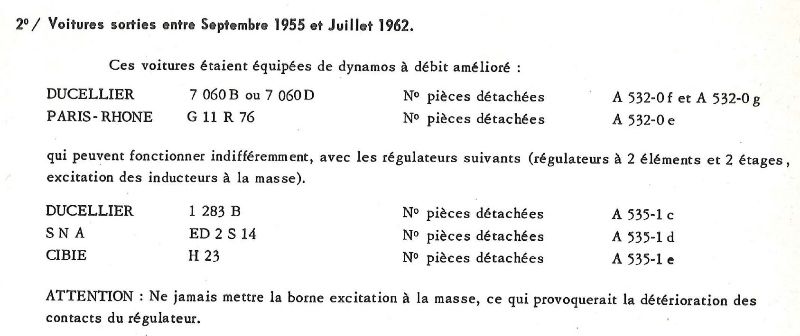

par defaut il faut lire les manuel citroen et ensuite chercher car on est vite INDUIT en erreur .
Lire Operation A 510- 000 scanné par azam76.
Verifie que ta cosse ( fleche sur photo ) ne touche pas en permanence le corps ( masse) de la dynamo et que la cosse des inducteurs mis avec et bien isolé du corps également sinon elle est excité en permanence et le regu est surement mort.

salut jean marc , mais le sien c'est excitation par la masse pas par le + comme toi c'est l'autre modele, de plus la societe est en train de migré avec une autre
