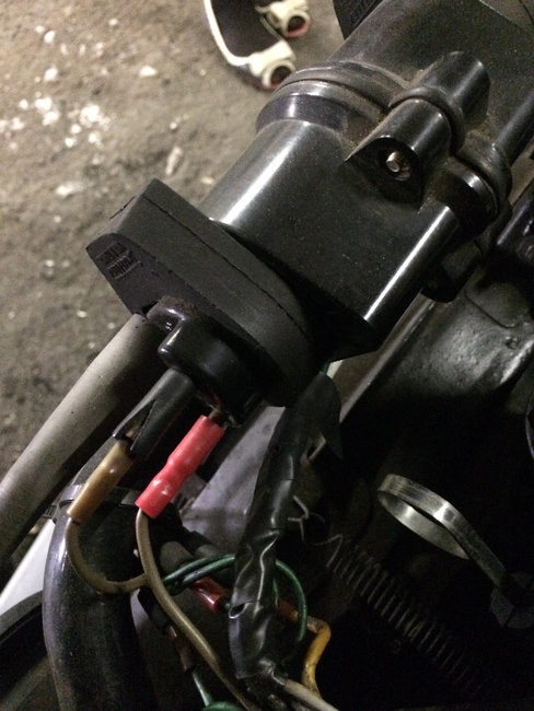

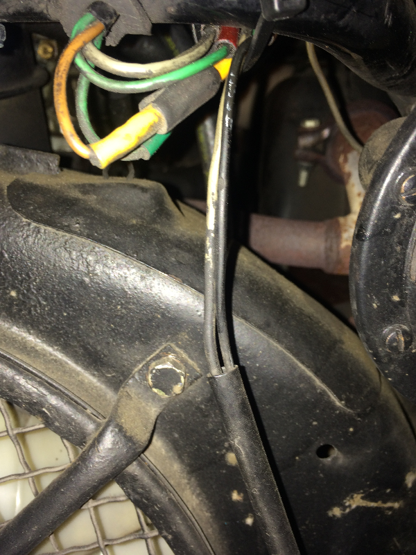

voilà, je suis allé voir ma 2cv aujourd'hui pour un petit tour avec...
J'ai pris une photo de ce qui sort du passe fils (2 fils), et de la bobine...
d'apres vous, allumage electronique ou vis patinées?
merci a vous

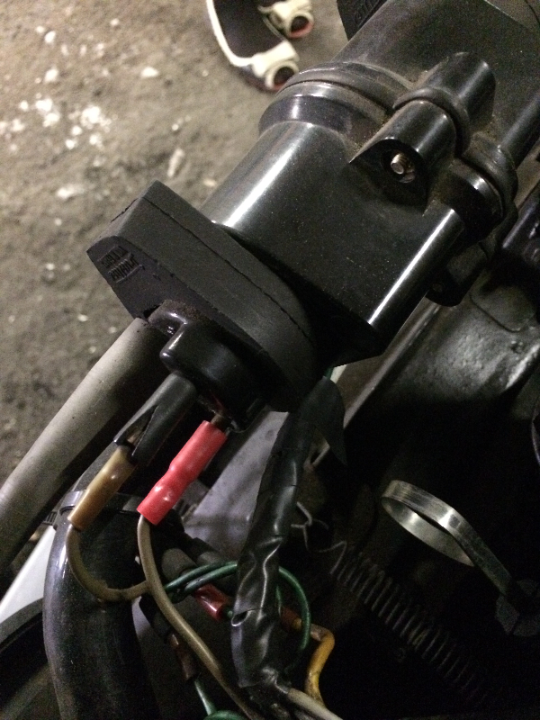

merci a vous
Sébastien.

Re: Comparaison des allumages électroniques 2cv
Je c'est pas !!! deux fil çà ne correspond pas avec un boitier électronique ,et les couleurs non plus.
Le seul moyen c'est de voir ou et brancher le plus après contact, si ton plus après contact et brancher sur le plus bobine, c'est des vis platinées.
sinon tu dépose la grille et l'hélice et tu regarde, ( c'est quant on vois les testicules que l'on dit c'est un male )

Apparemment, tu n'as que 2 fils sur le côté du ventilo, et en plus les couleurs ne correspondent pas....donc je dirais que tu as des vis platinées...
Essaie de démonter ton ventilo (si tu ne l'as jamais fait, c'est l'occasion de te lancer)

En regardant la photo de ta bobine, il semblerait qu'une borne soit abîmée...tu confirmes ?
Dans l'hypothèse où tu installerais un allumage électronique, je te conseille d'installer une bobine "sèche".....(plusieurs posts y font allusion)

Je confirmeGilles10 a écrit : En regardant la photo de ta bobine, il semblerait qu'une borne soit abîmée...tu confirmes ?:salut:

oui, je n'avais pas vu que c'etait abimé, mais si je met un allumage electronique j'acheterais un kit pour tout remplacer et repartir a neuf...
merci pour l'oeil affuté!! ;-)

Comparer les allumages ! ouh là là...C'est souvent passionnel, comme pour les huiles...
Autant d'utilisateur, autant d'avis
Donc voici le mien, mais d'autres te diront le contraire :lol:
Le DG Nition, suivant les marchands il a des noms différents ! Pour une 2 CV 6 c'est bien, j'en ai un sur la mienne pas de soucis. Pour un autre modèle je préfère le 123 Ignition (qui s'appelle ailleurs 123 UNI !) qui propose des courbes pour chaque type de moteur, y compris 6 V.
Je monte une bobine sèche noire (ce sont toutes les mêmes !) et un régulateur électronique, parce qu'un allumage électronique est assez sensible aux sautes de tension.
Bougies NGK B6HS, aussi.
Fils de bougies neufs.
Voilà.... Ah, je me sers chez Classic Auto Elec : https://www.classicautoelec.com/

je suis tout à fait d'accord avec Bob ,DG , bobine sèche noire (comme origine), régulateur élec et fils de bougies .

Tout a été dit par Bob et Richard....
Je suis équipé de la même manière...

et bien voilà, c'etait pas si compliqué au final!!! :D :lol:
Donc je vais me faire la meme configuration que vous et je vous remercie vraiment beaucoup au passage! :mercibob:
juste une petite precision, le regulateur? ça se monte comment cette bete? y a des tutos ou videos?
encore merci a vous
Sébastien
