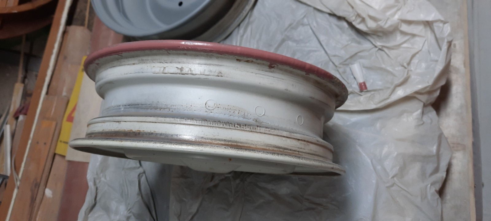

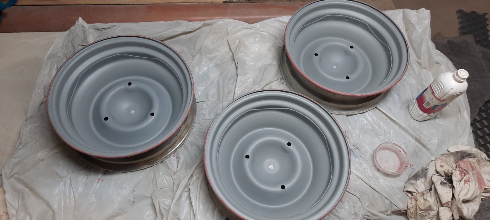

Je suis encore sur les jantes ou j'ai passé du sintofer sur les bords et aux endroits où il manquait de la matière pour faire une belle étanchéité

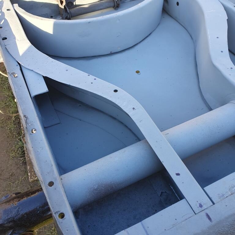

Le châssis est désormais terminé ! Mon beau-père l'a peint et recouvert d'antigravilon dès son retour de vacances.
J'en ai profité pour récupérer des photos sur son téléphone qu'il a prises pendant les étapes de sa restauration.
Voici le résultat final

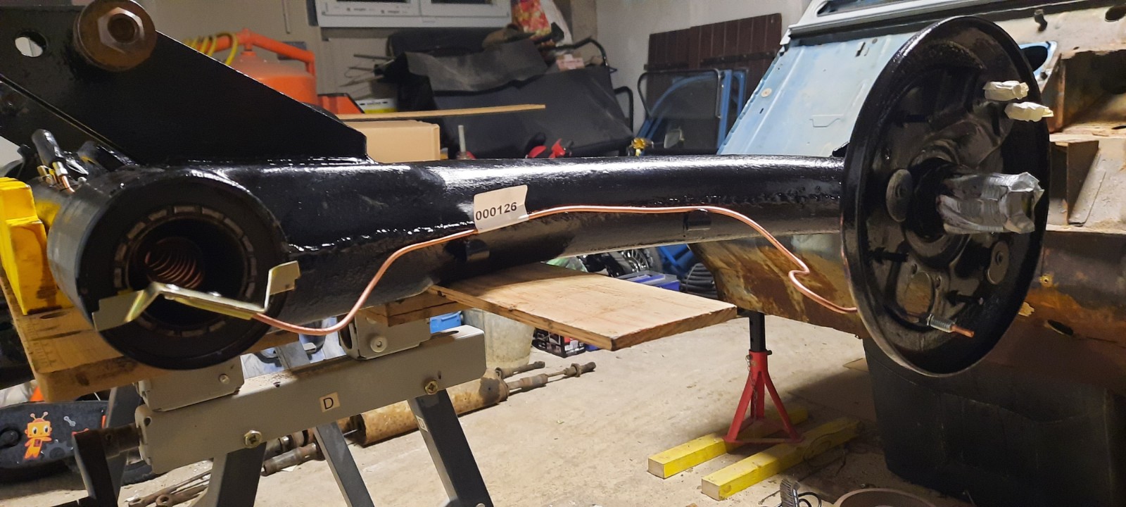

Ces derniers jours, on a remonté les trains avant et arrière sur le châssis. J'ai décapé les tambours et ils sont maintenant en peinture, ils seront remontés dans les jours à venir. J'en ai profité pour peindre les deux batteurs.
J'ai pu régler l'écartement des mâchoires grâce à un petit outil pour agir sur les excentriques, le réglage final se fera tambours en place.
