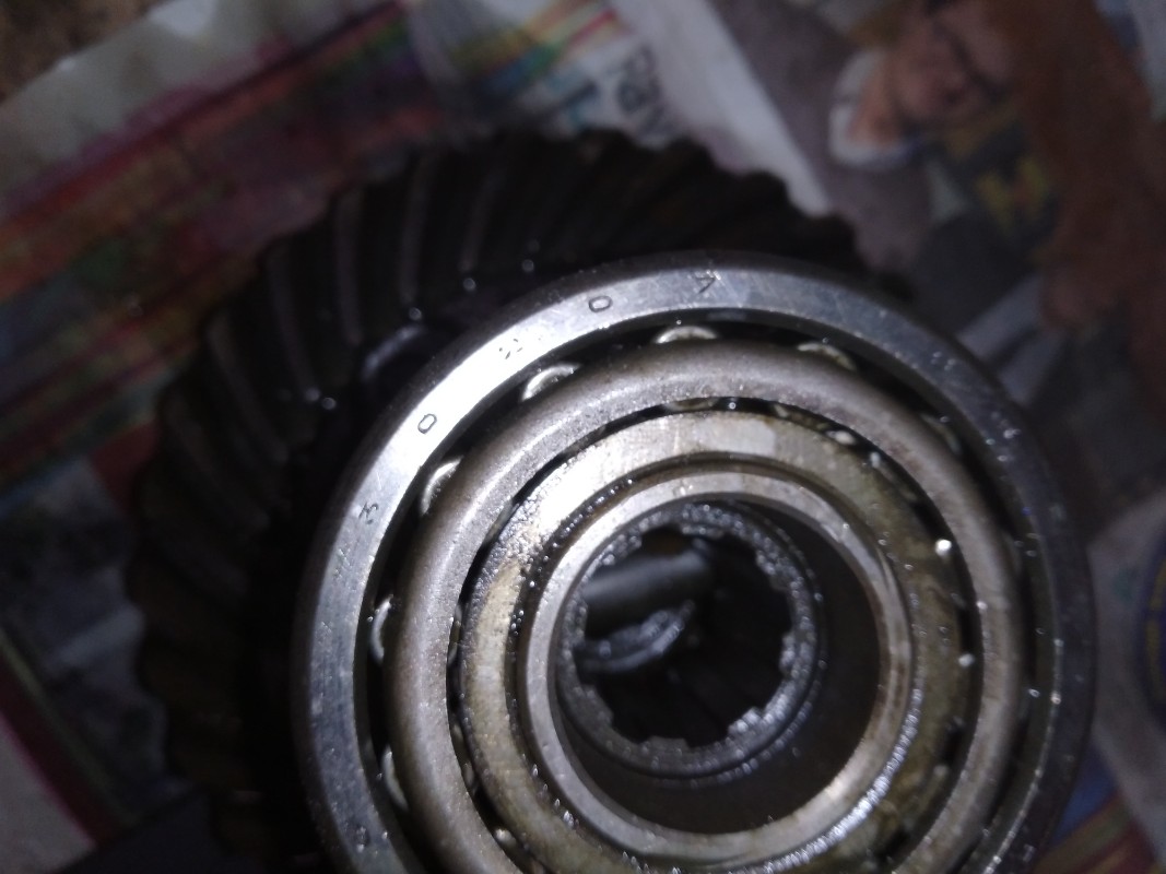

J'ai jeté un œil à la BV qui est démonté.
Les roulements de différentiel ont le marquage 30207 ce qui donne une épaisseur de 18,25 mm.
L'écrou dont je parlais semble réutilisable.

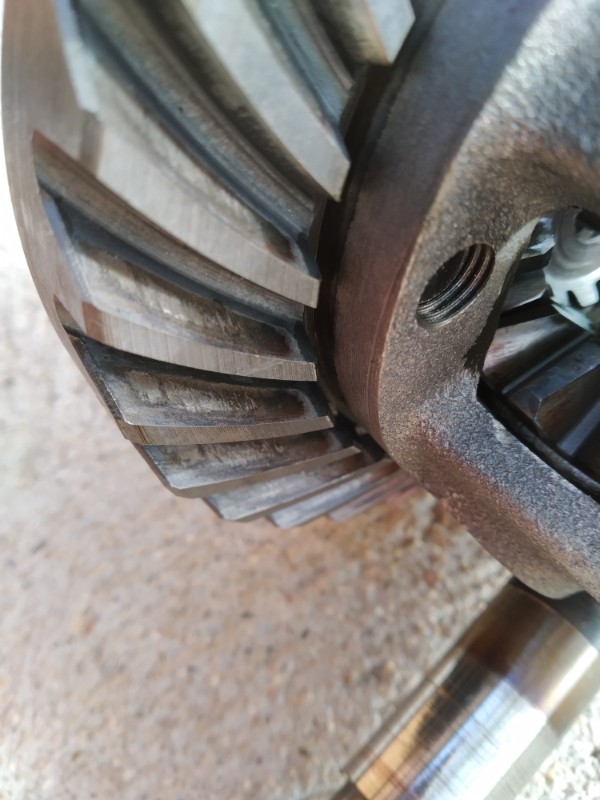

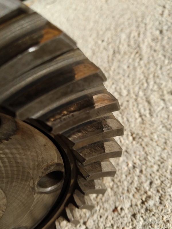

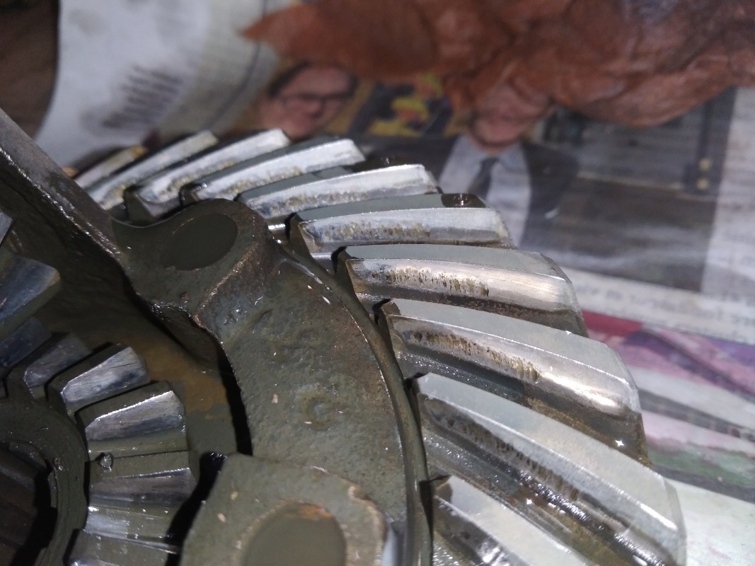

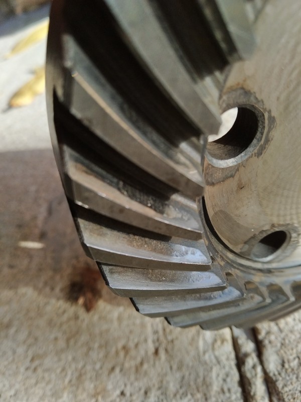

J'ai regardé de plus près les dents de la couronne du différentiel. C'est blanc bonnet et bonnet blanc et Laurent risque de me dire que ce n'est pas joli à regarder.
BV n°1
BV n°2
Messages : 1946
Re: Boite vitesse 2cv AZ bloquée - Changement ou réparation
Sur ta BV 02, c'est bouffé par la corrosion, là ?
Si oui,
PS : maintenant, on peut remonter ... Tout dépend de l'usage ...
PS 2 : pour bien valider tes pièces, dégraisse les et nettoyage à la brosse métallique sur touret.

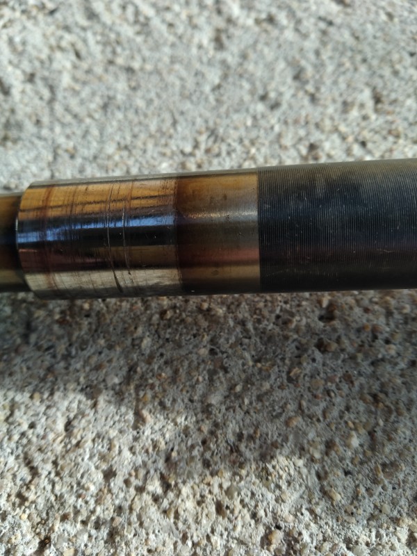

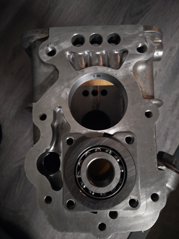

Sinon, j'ai fini de démonter complètement la 2e BV et forcément, j'ai des questions :mdrr:

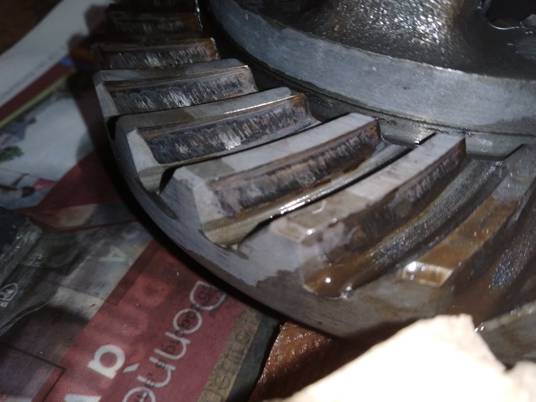

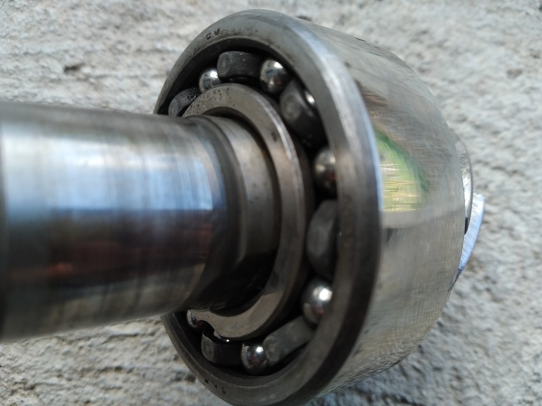

J'ai mesuré le jeu de l'arbre d'attaque. J'avais 0,30 mm, donc hors tolérance. Sur chaque BV, il n'y avait qu'une seule rondelle de réglage près du roulement du pignon conique. Elle n'est pas parfaitement plane, il y a une surépaisseur au niveau du diamètre intérieur sur une des 2 faces. Cette rondelle n'était pas montée dans le même sens sur les 2 BV. En retournant la rondelle (surépaisseur vers le roulement), j'ai un jeu de 0,10 mm. Je n'ai trouvé sur le sens de montage de cette rondelle. Une idée sur le sens de montage ?
Sur la 2e BV, il n'y a pas de jonc d'arrêt au niveau du roulement qui est 2 mm plus large que sur l'autre BV.

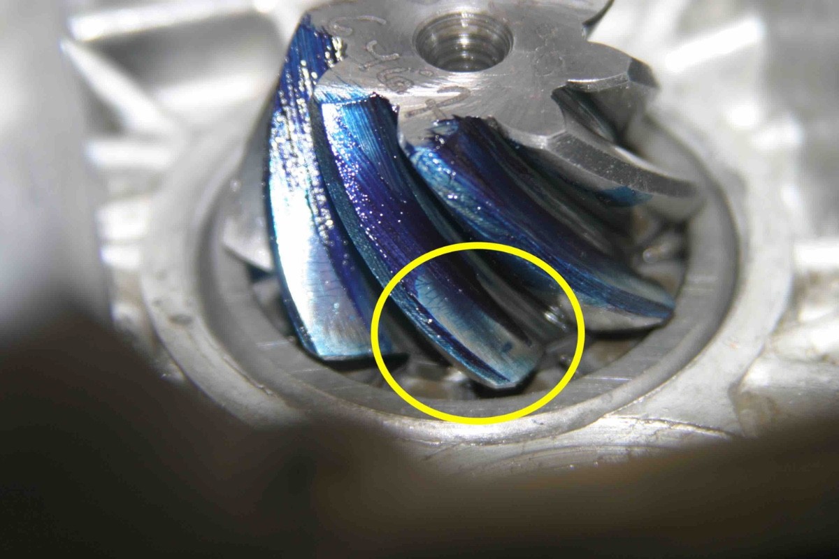

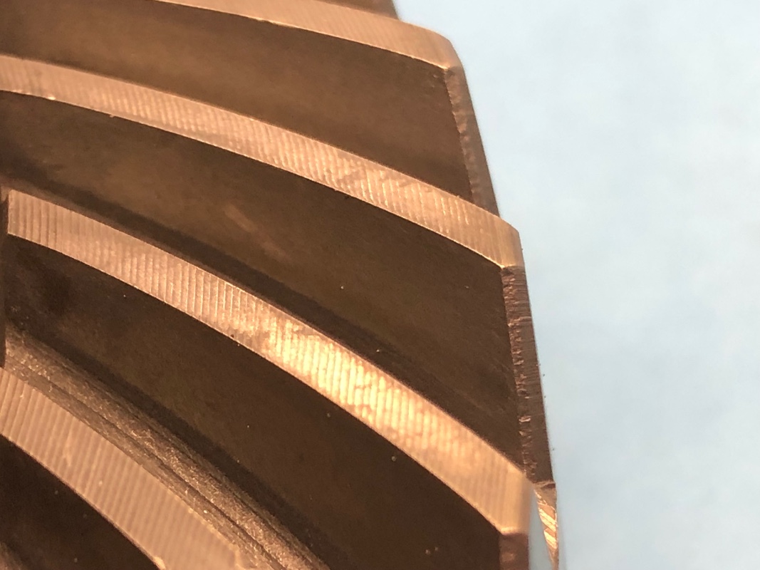

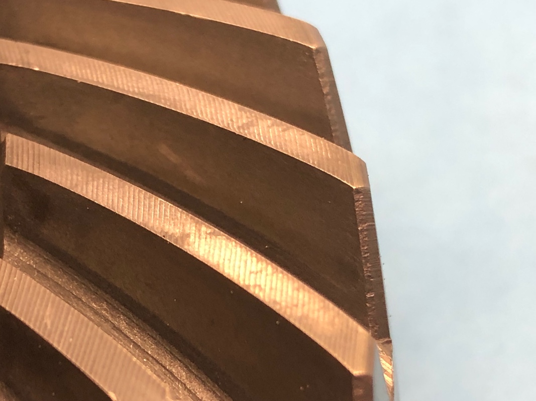

N'ayant pas de touret, je n'ai pas réussi à avoir le même niveau de finition que Laurent.

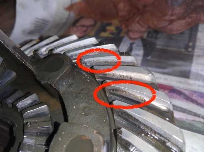

On voit une zone très brillante. Est-ce la zone de contact avec la couronne ?
Par contre, c'est à l'opposé de la photo postée par Laurent avec le bleu de Prusse. Je ne regarde pas du bon côté ?

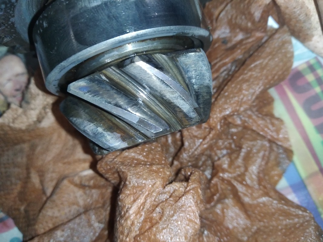

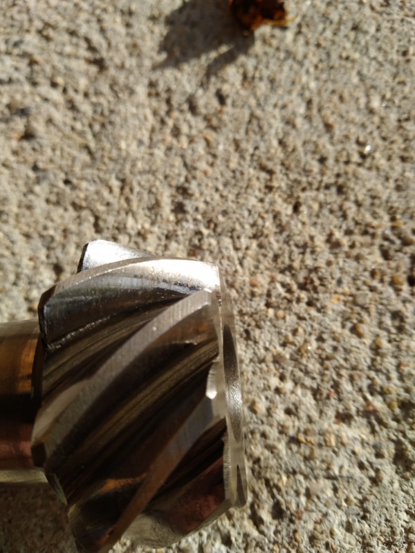

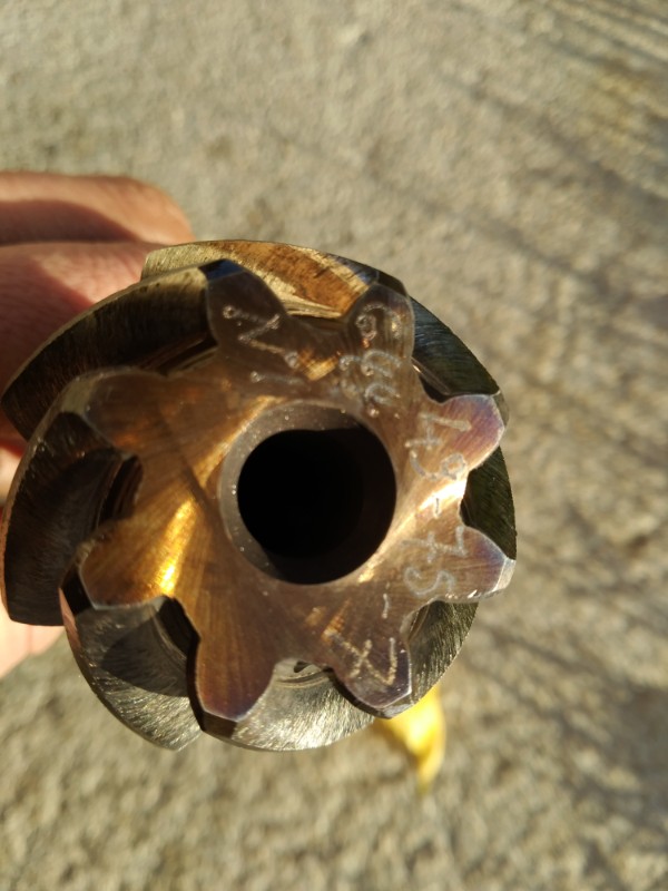

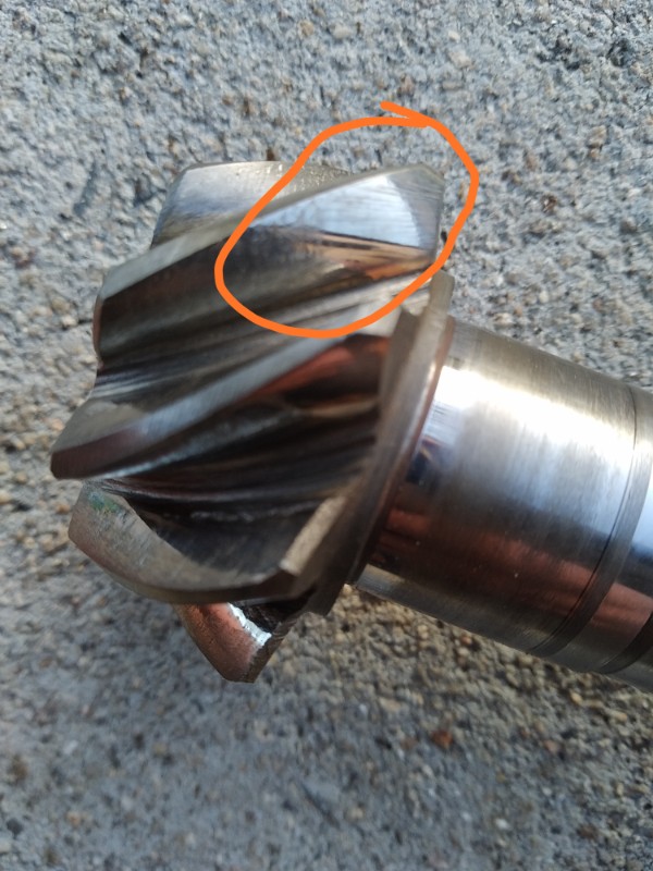

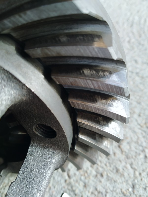

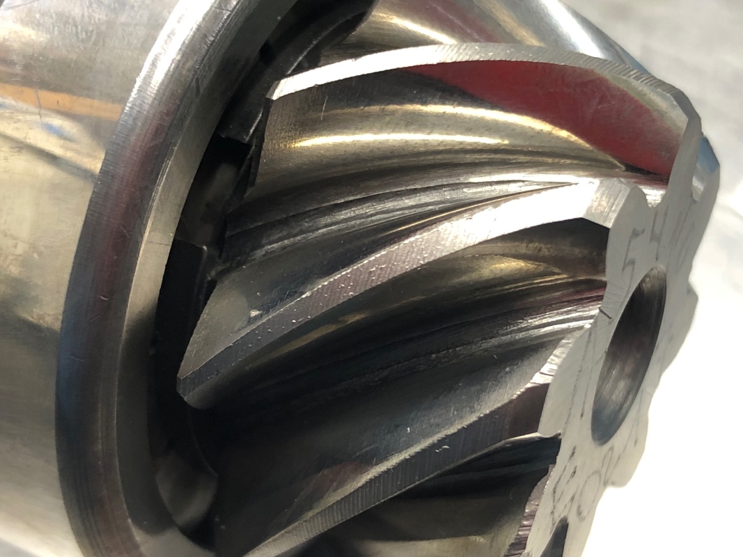

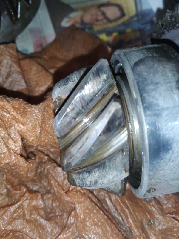

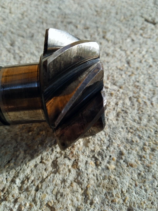

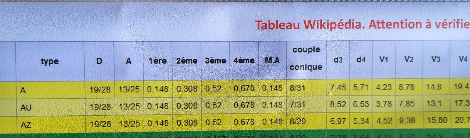

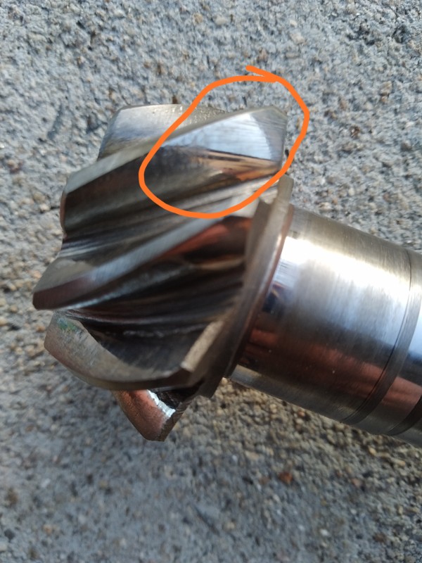

J'ai également déshabiller le pignon conique de la 1ère BV. Il y a des reflets violets sûrement liés à l'échauffement.
En mettant les deux côte à côte, je me suis rendu compte que ce n'était pas le même couple conique. La 1ère BV est une AZ alors que la 2e BV est une A. Je vais donc bien comparer les 2 carters pour savoir si je peux mettre le contenu de la 2e BV dans le carter de la 1ère BV.

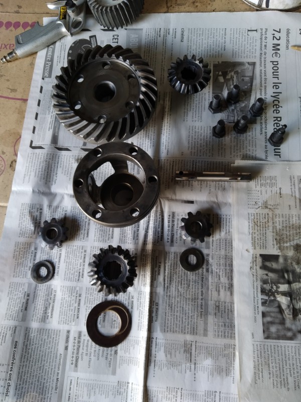

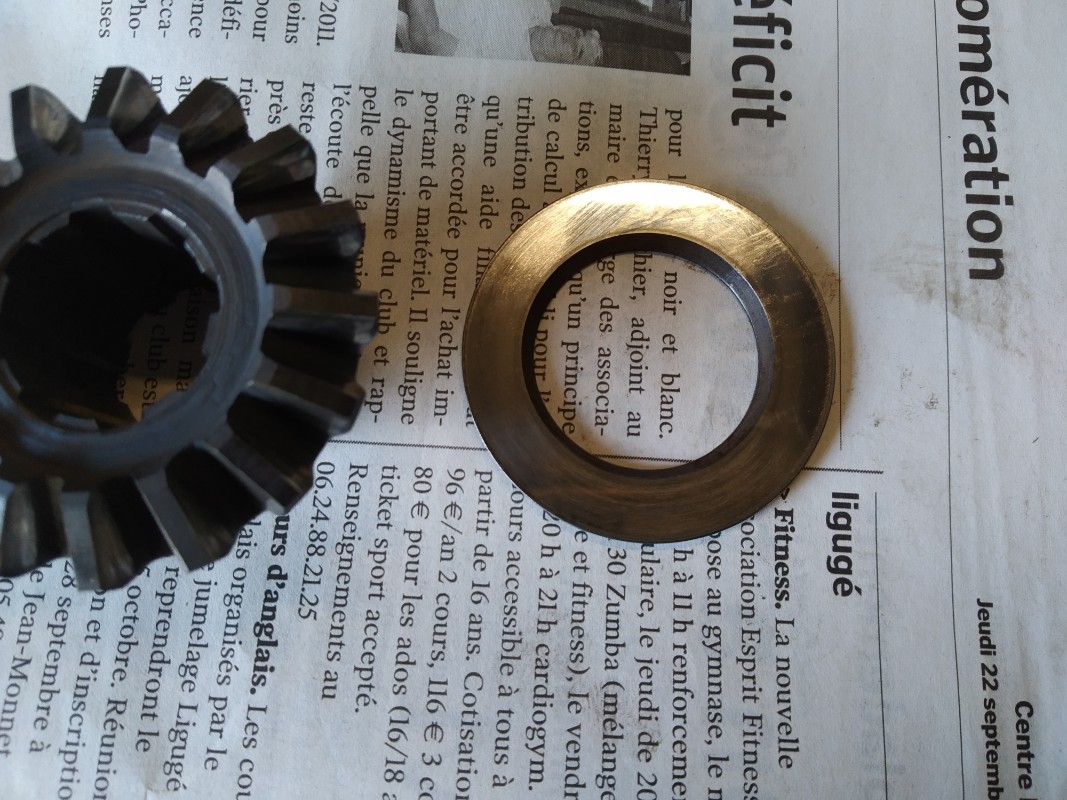

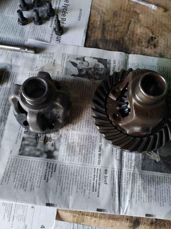

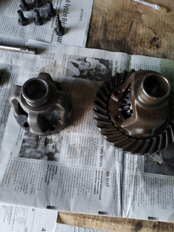

Démontage du différentiel

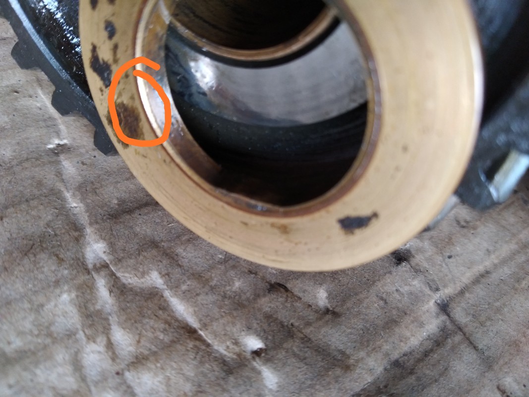

La rondelle derrière le planétaire n'est pas similaire à celle montrée dans le super dossier de Laurent

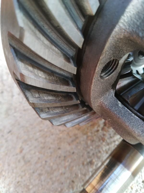

En positionnant le pignon sur la couronne, j'ai répondu à l'une de mes questions : je regardais la mauvaise facette des dents.

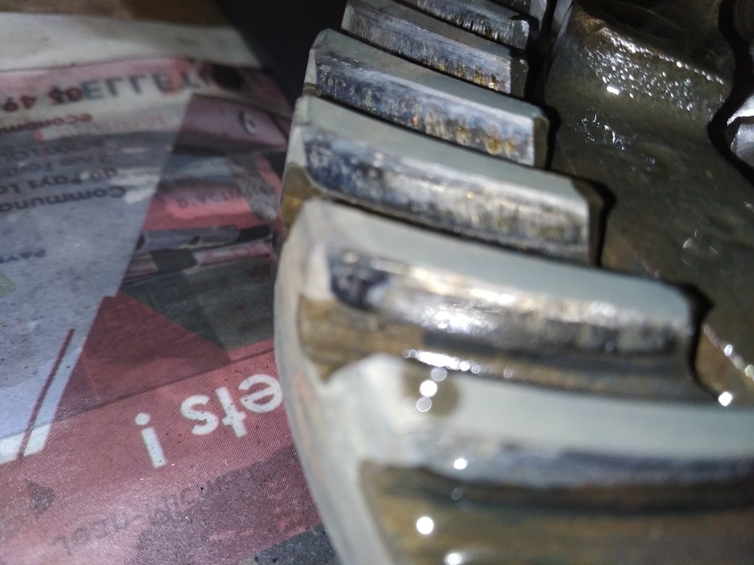

Voici d'autres photos de la 2e BV
Ce n'est pas forcément joli joli...

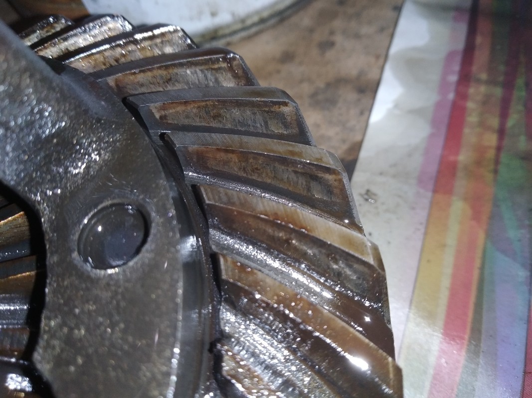

Et voici des photos de la 1ère BV
On voit une autre marque d'échauffement
Comme l'état est similaire pour les deux, est-ce préférable de garder le couple conique d'origine malgré les traces d'échappement ?

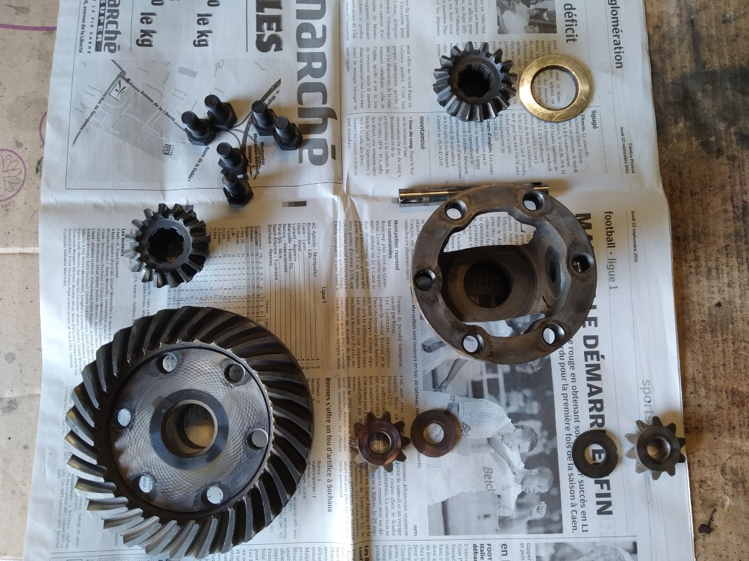

Différentiel de la 1ère BV démontée
J'ai bien la rondelle spécifique
Une autre différence que je n'avais pas notée.
Je pense donc remonter le différentiel d'origine
Messages : 1946
Heu, cela doit être l'âge, mais je dois avouer que je suis un peu perdu avec tous les morceaux des deux puzzles ...

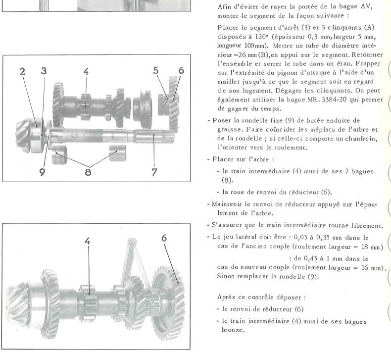

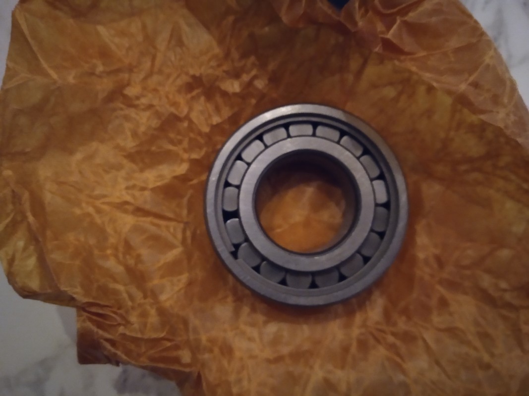

neutron a écrit : 09 nov. 2025, 08:42 J'ai mesuré le jeu de l'arbre d'attaque. J'avais 0,30 mm, donc hors tolérance. Sur chaque BV, il n'y avait qu'une seule rondelle de réglage près du roulement du pignon conique. Elle n'est pas parfaitement plane, il y a une surépaisseur au niveau du diamètre intérieur sur une des 2 faces. Cette rondelle n'était pas montée dans le même sens sur les 2 BV. En retournant la rondelle (surépaisseur vers le roulement), j'ai un jeu de 0,10 mm. Je n'ai trouvé sur le sens de montage de cette rondelle. Une idée sur le sens de montage ?

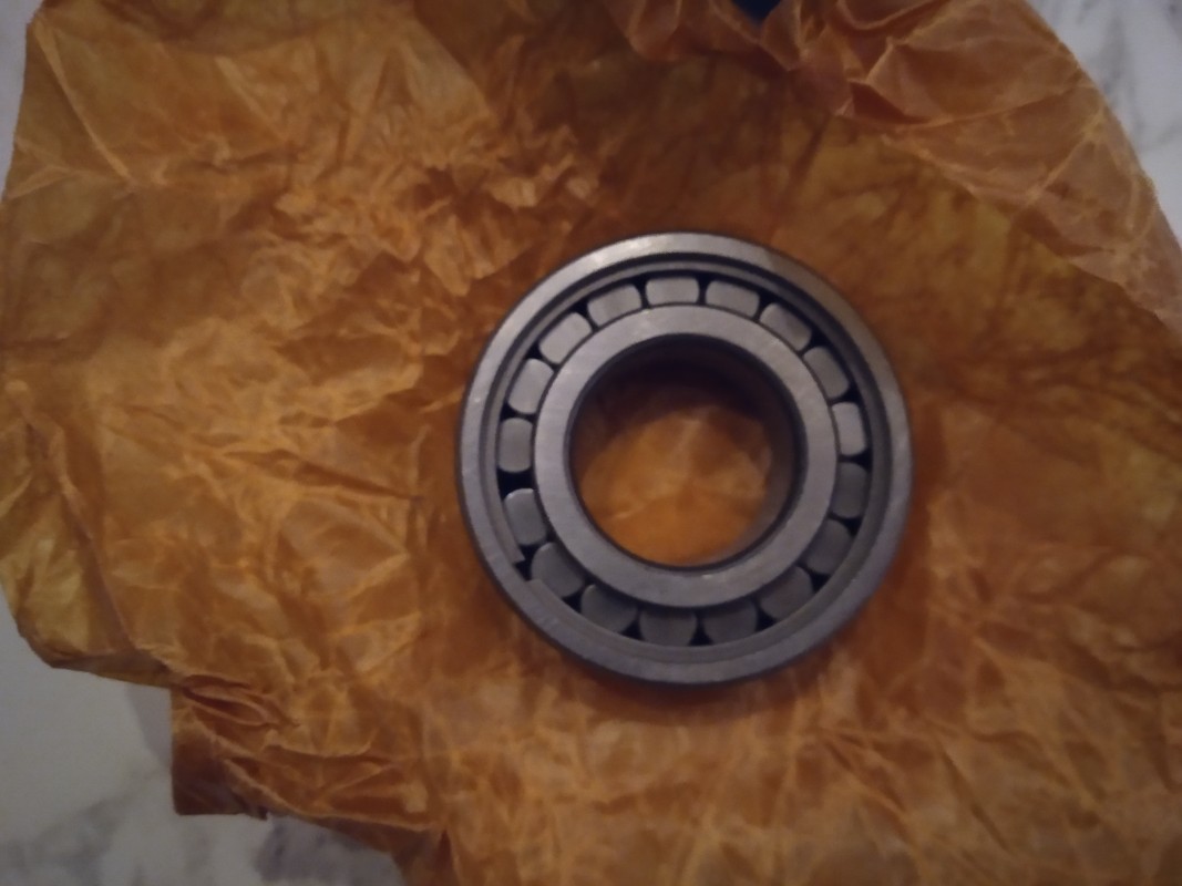

Sinon, je viens de commander sur ebay le roulement avant de l'arbre d'attaque (440388B) que SKF semble avoir arrêté (d'après mon revendeur local qui a regardé sur leur site). C'est quitte ou double... je verrai son état à réception.
Messages : 1946

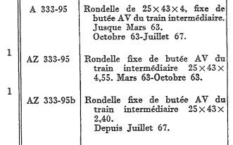

neutron a écrit : 10 nov. 2025, 14:15 Sur chaque BV, il n'y avait qu'une seule rondelle de réglage près du roulement du pignon conique. Elle n'est pas parfaitement plane, il y a une surépaisseur au niveau du diamètre intérieur sur une des 2 faces. Cette rondelle n'était pas montée dans le même sens sur les 2 BV. En retournant la rondelle (surépaisseur vers le roulement), j'ai un jeu de 0,10 mm. Je n'ai trouvé sur le sens de montage de cette rondelle. Une idée sur le sens de montage ?
Pour moi, si je comprends bien les docs Citroën, cette rondelle est plane ... Elle n'a pas en origine, d'épaulement.

Ce serait donc le fonctionnement de la BV qui aurait créé cet épaulement au fil des années. Je verrai le jeu lorsque j'aurai monté le nouveau roulement et en cas de doute, je commanderai une nouvelle bague.
Messages : 1946
Ce serait une hypothèse à retenir ...

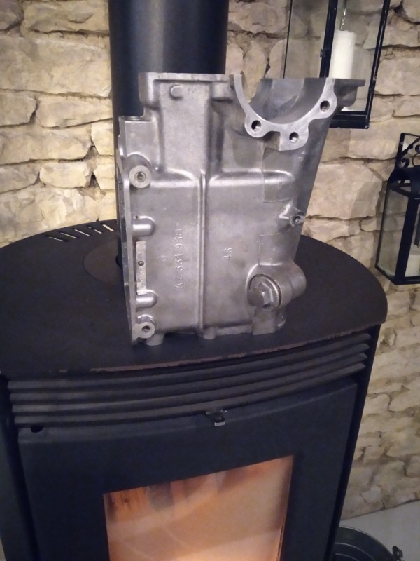

Comme l'explique souvent @Lolodubalaou, on chauffe maman
Pendant ce temps là, papa est dans le congélo.
Et quand les deux se rencontrent, ça rentre tout seul :fete:

Réception du roulement neuf mais fabriqué depuis plusieurs dizaines d'années. Pas de trace de rouille visible.
Il est déjà monté sur le pignon d'attaque. :D
J'ai emmené les bagues écrou chez un usineur pour rafraîchir, si possible, le filetage déformé par le matage. J'attends son verdict. Il va également souder les plaques manquantes sur les cardans.
Ce weekend, je dois mixer les deux puzzles. Mais avant, il faut que vérifier l'état (le bon fonctionnement ?) des segments d'arrêt. @Lolodubalaou , tu m'avais parlé d'une méthode avec un fil. J'ai beau cherché sur le net, je ne trouve rien de concret. Tu pourrais détailler cette méthode (ou une autre). Merci par avance

Lolodubalaou a écrit : 11 nov. 2025, 09:31
Je reviens sur cette rondelle pour régler le jeu latéral. En regardant ce qui se vendait, les dimensions ne correspondent pas à ma boite.
D'après les vues éclatées, il y aurait eu 3 rondelles différentes.
Pour rappel, j'en ai une de 3,8 mm avec un fort épaulement (boite AZ) et une de 4,0 mm avec un léger épaulement (boite A). Celle de la boite AZ aurait perdue 0,5 mm...
En lisant la doc A.330-3 a, il s'avère que le jeu latéral est complétement différent des BV plus récente.
Pour ma part, je suis reparti avec le pignon d'attaque qui reçoit un roulement de 16 mm soit un jeu compris entre 0,45 et 1 mm
Je refais mes mesures demain matin
neutron
Messages : 141
Enregistré le : 18 déc. 2023, 21:48
Ma deuche : 2CV AZAM 1964 & EX 2CV AZKA 1976
Date de naissance : 30 nov. 1982
Localisation : Poitiers (86)
Message par neutron »
Avec la rondelle de la 2e BV, j'ai un jeu de 0,65 mm (léger épaulement qui rentre dans le train intermédiaire). J'ai fait un essai de la même manière avec la rondelle de la 1ère BV qui a un épaulement (= usure) plus important, je suis à 1,18 mm donc hors cote.
J'ai donc mis en place le pignon d'attaque dans la BV sans serrer au couple (mais assez fort tout de même). Je trouve une distance conique de 46,55 au lieu de 49,75 soit une différence de 3,20 mm. Ca me parait énorme. Vous pensez que c'est lié au serrage ?
Sur les anciennes BV, on ne met pas de rondelles sur l'arbre mais des cales au niveau du roulement. Actuellement, j'ai déjà une cale de 1,0 mm (il n'existe pas plus épais à priori). Il faudrait donc que je rajoute 4 cales (3*1,0 + 1*0,20) si j'ai bien compris le principe.
Je vais commencer par récupérer la cale (surement 1,0 mm à l'oeil) de l'autre BV et refaire un essai avec 2 cales en serrant au couple.
Messages : 1946
Hi, neutron,
1 - non, le serrage ne peut pas intervenir autant ...
2 - tu as bien ton contact avec le couteau inférieur, sur le carter inférieur et aussi sur ta glace de référence ?
3 - ta valeur est énorme : il doit y avoir un loup quelque part. Tu n'as pas mélangé les couples coniques ?

Sinon, j'ai deux autres questions :
Comment m'assurer que les segments d'arrêt sont en Bon état ?
Aurais-tu une référence de bleu de Prusse à me recommander ?
