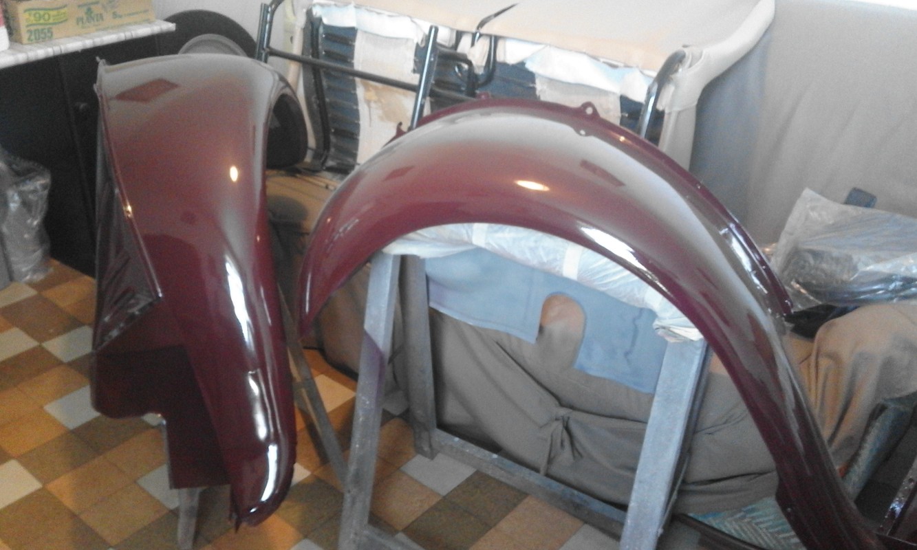

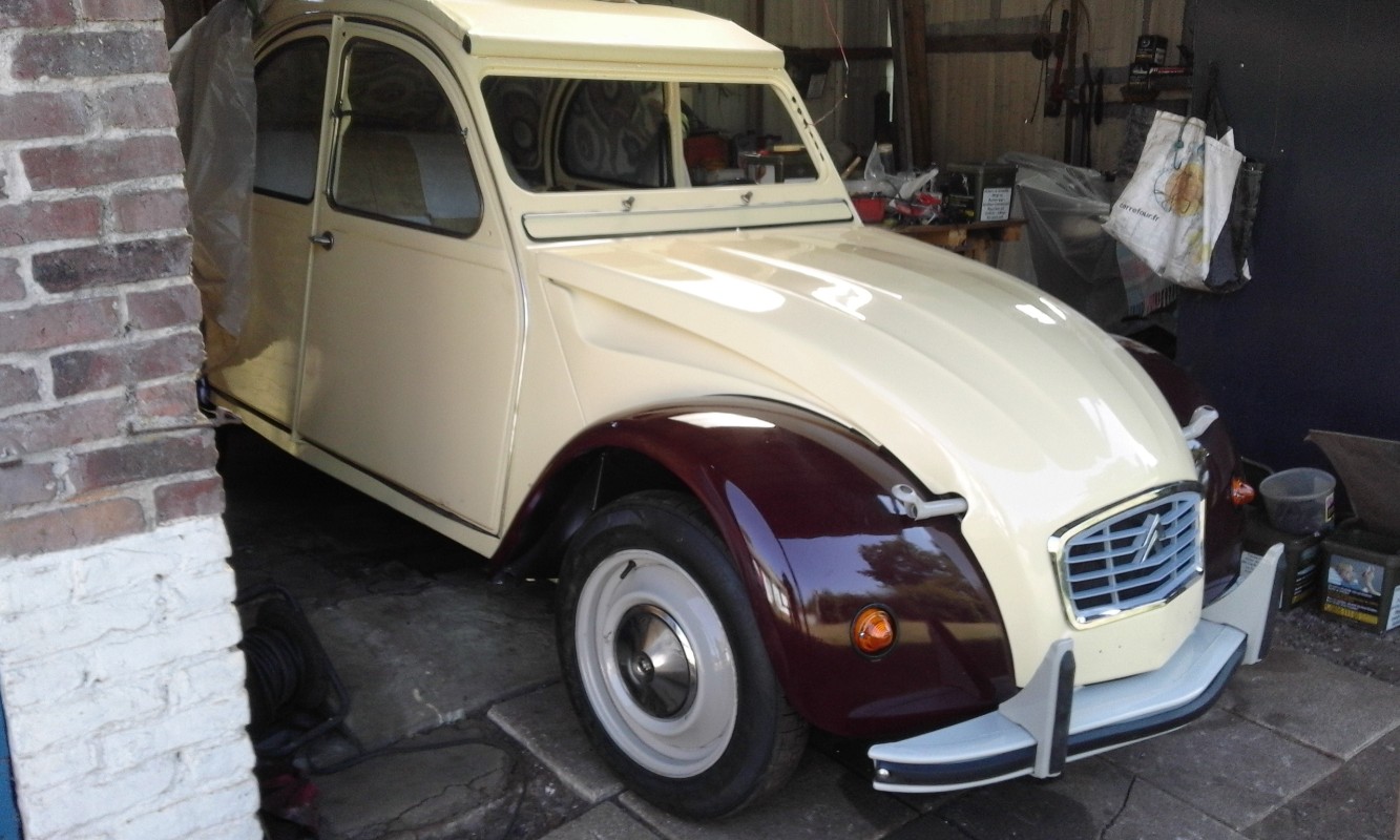

j'ai fini la peinture et je suis content :pouce:
a+lionel
Messages : 17057
Re: resto de ma 2cv de 79
2cv62 a écrit : 12 mai 2022, 11:55 Merci Eric :wink:
a+lionel
:surpris:
Joli !! :clap:

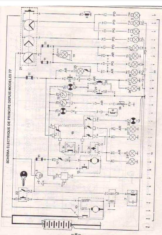

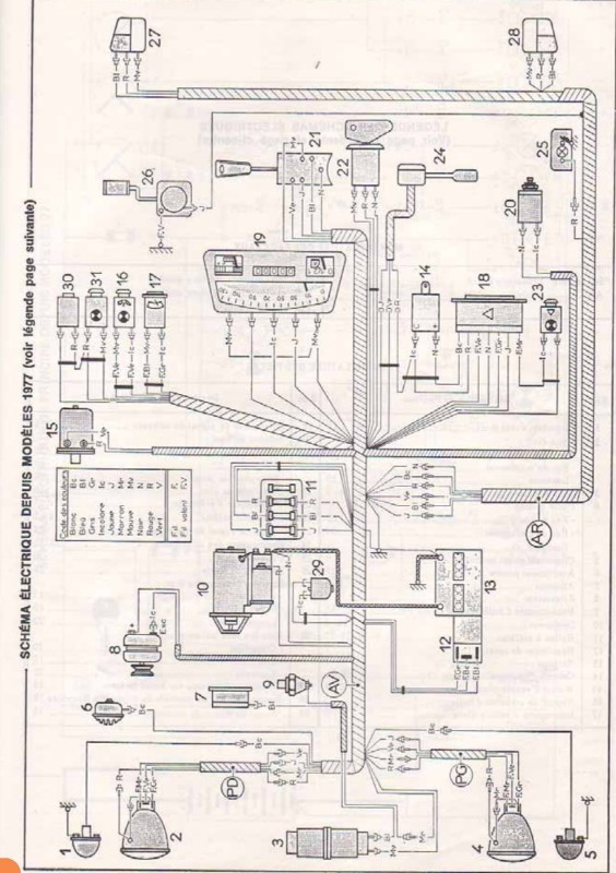

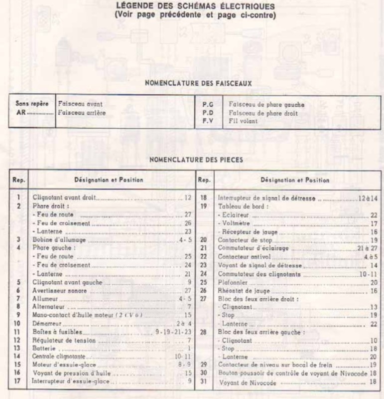

Auriez vous un lien pour le schéma électrique pour ma 79
j'aimerais commencer par le plus chiant pour moi :???:
merci a+lionel
Messages : 9482
http://forum.2cv-legende.com/viewtopic. ... 79#p105916
Peut-être là :???:
Ou encore
Bonne continuation Lionel

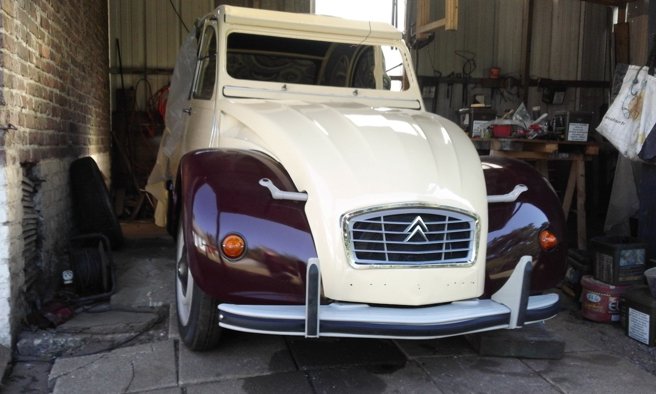

Ca vient bon :pouce:
Messages : 9482
:surpris: macchè bella :amour:
Superbe :amour:
Messages : 17057
Quel chemin parcouru !!
:surpris:
Bravo, beau travail.
