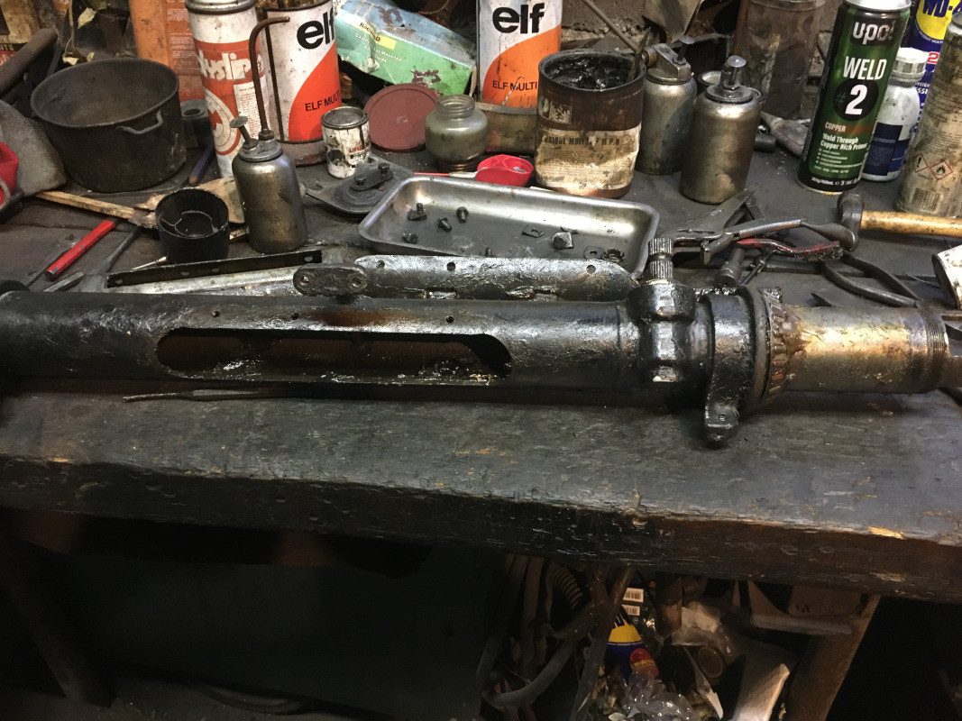

Aujourd'hui, ce fut une séance qui ne restera pas gravée dans le marbre ;-) Pas de photos, j'ai eu les mains dans la graisse toute la matinée !
J'ai bataillé plus de heures pour extraire les sièges des rotules de crémaillère...
J'y suis arrivé pour la rotule de gauche (pas facilement), j'ai pu enlever le ressort d'appui entre les sièges des rotules droite et gauche, mais impossible de sortir celui de la rotule de droite, le premier après le ressort intermédiaire.

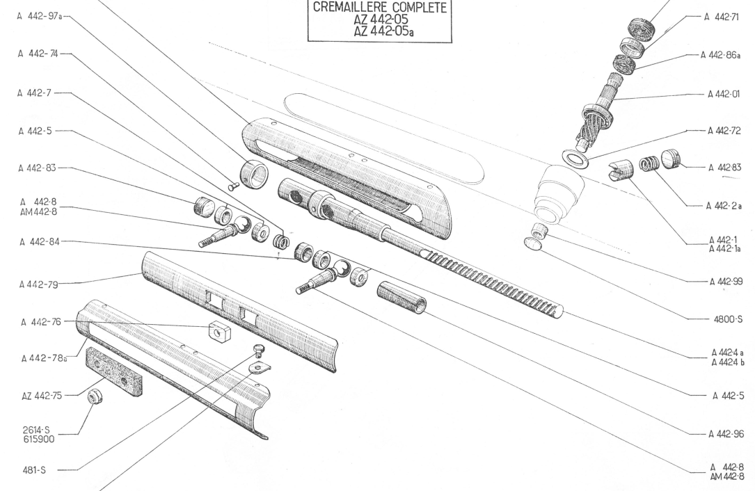

Rappel de la conception du système :
De gauche à droite, en trouve :
- l'écrou crénelé A 442-83
- le premier siège de la première rotule A 442-5 (1)
- la première rotule A 442-8 (1)
- l'autre siège de la première rotule A 442-5 (2)
- un ressort A 442-7
- une entretoise A 442-84
- le premier siège de la seconde rotule A 442-5 (3)
- la seconde rotule A 442-8 (2)
- le second siège de la seconde rotule A 442-5 (4)
- une entretoise A 442-96

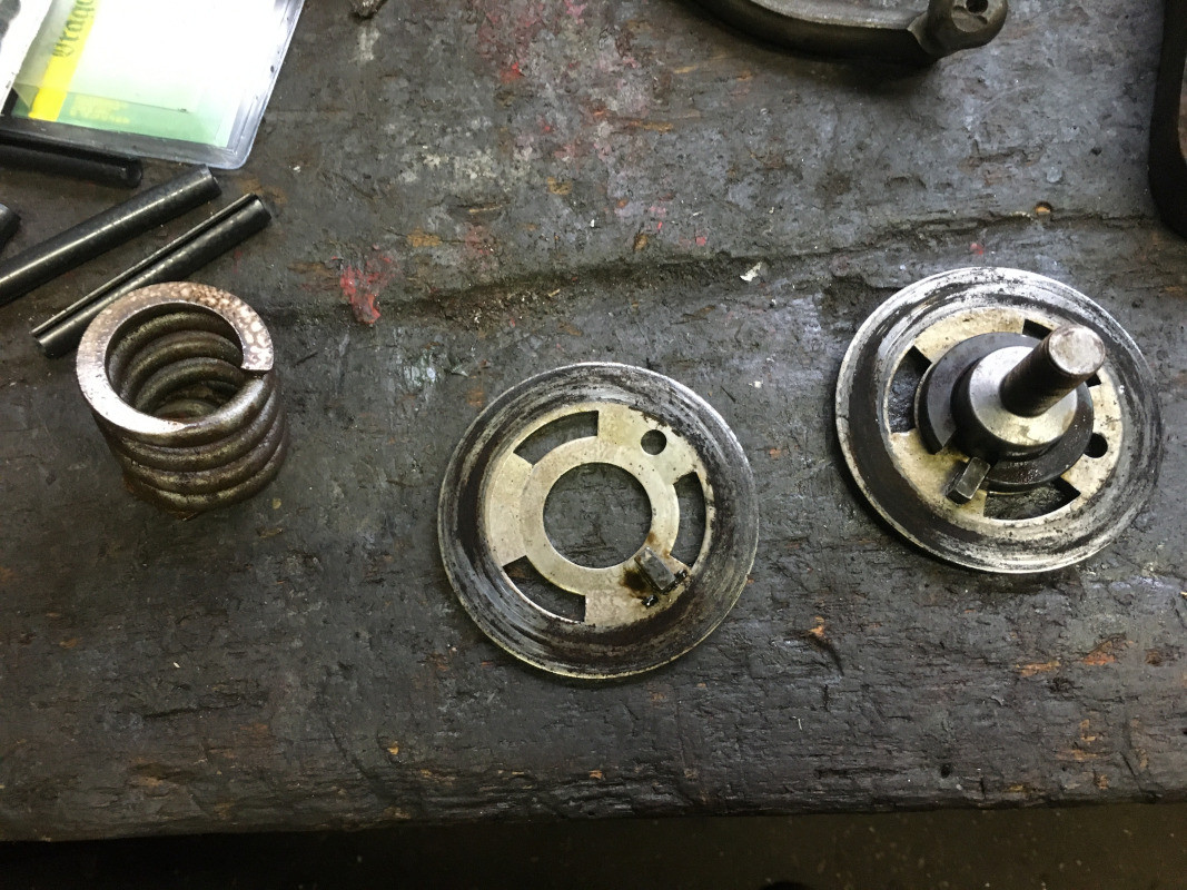

J'ai nettoyé soigneusement toutes les pièces, j'ai huilé généreusement l'intérieur avec de l'huile de vaseline, et à force de pousser (je n'ai pas pu le tirer avec un crochet, je tordais l'outil), j'ai réussi à écarter le premier siège de 1 cm et donc, je suis arrivé à sortir la rotule.
J'ai ainsi pu constater qu'il n'y avait pas de traces d'usure sur ces pièces, je les ai donc généreusement graissées, et remontées..

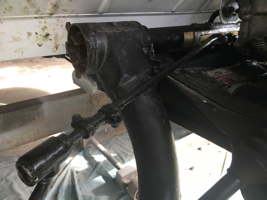

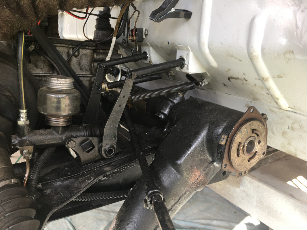

Comme je vous le disais avant-hier, j'ai remonté la crémaillère après l'avoir copieusement graissée (et mes doigts avec !), et réglé l'engrènement des pignons, le plus finement possible...
Une fois nettoyée et positionnée à son emplacement, je pense que tout ira bien :
J'en ai profité pour démonter les rotules côté roue et largement lubrifier le ressort intérieur, ainsi que les sièges des rotules, et enfin, les remonter bien graissés.
Je pense d'ailleurs que j'ai un peu trop serré les écrous de réglage... Peut-être à l'usage, "ça se fera", comme disait mon père à ses clients un peu impatients ?
Je me suis rendu compte que j'avais commis quelques fautes lors du premier remontage, en raison de la fatigue ou par manque de concentration (ou de minimisation volontaire inconsciente du problème ;) , bref, j'avais commis une impasse, et de taille : les frotteurs.
Ceux que j'avais montés ne présentent aucune résistance... Et ils ne sont pas réglables !
J'ai donc fouillé dans mon stock, et trouvé deux beaux frotteurs, certes bien rouillés, mais réglables et avec le FERODO intact (du moins en apparence)
Un petit coup de FEROSE sur les pièces, et je remonterai tout ces ensembles la semaine prochaine...

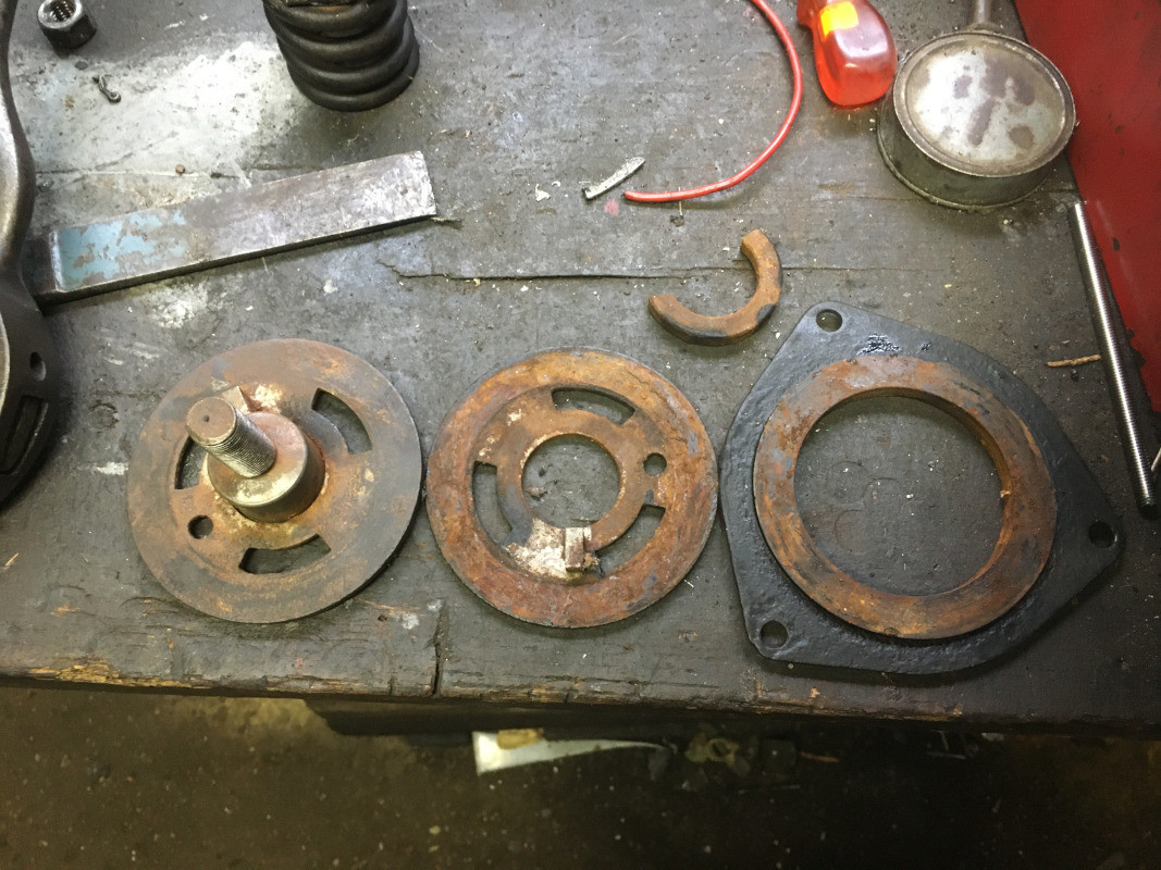

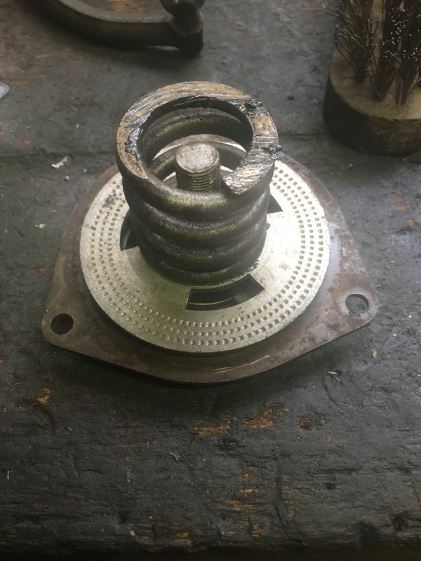

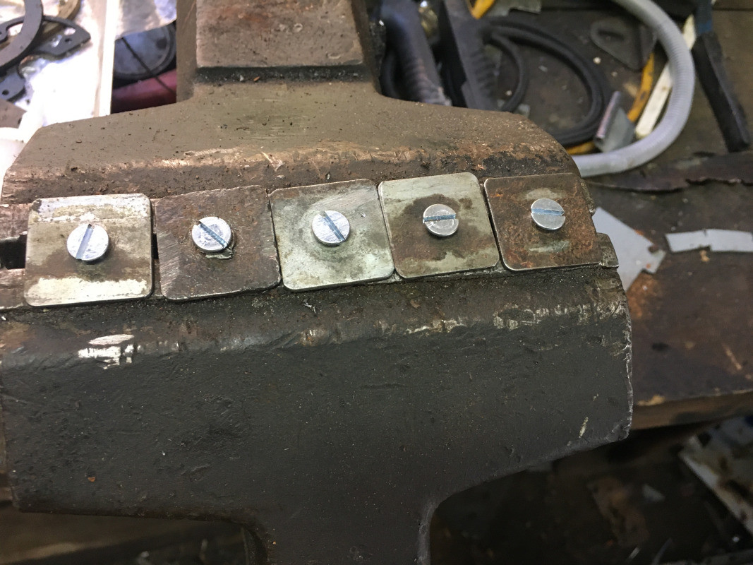

Ce matin, j'ai repris la remise en état des frotteurs à zéro : entre ceux qui ne sont pas réglables, ceux qui sont rouillés, ceux qui traînaient sur la terre battue depuis plus d'un demi-siècle, je suis arrivé à en reconstituer une paire à peu près utilisable..
J'ai commencé par les démonter, c'était la première fois que je le faisais...
L'état des lieux est vite réalisé :
C'est ou rouillé, ou gras, ou cassé...

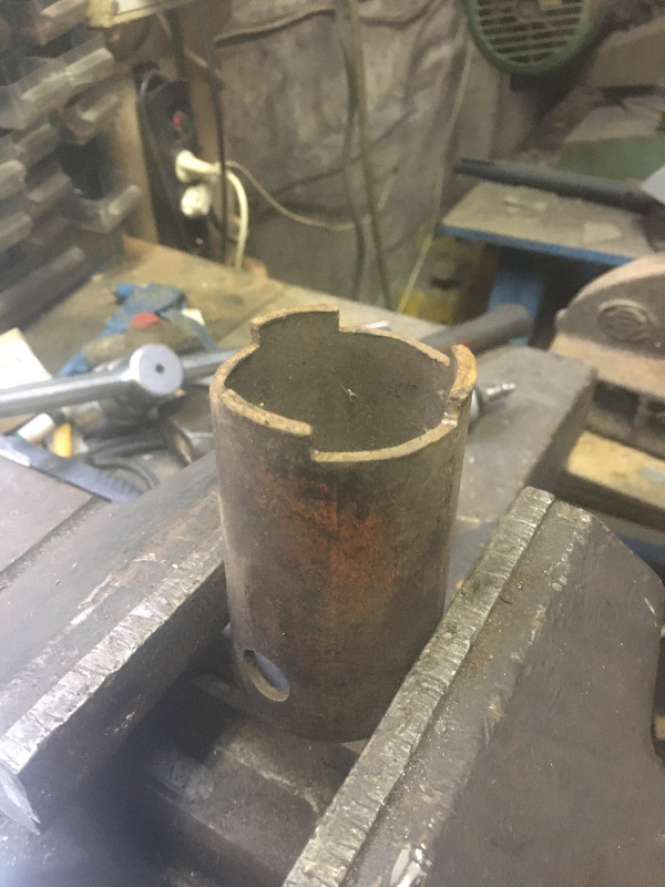

Un outil adéquat est bien utile dans ce cas (réalisé sur une chute de tube d'eau en quatre coup de lime ;) mais datant du temps de mon daron, sinon avant !! Je n'ai pas hérité de ses compétences en usinages, hélas !
Une fois nettoyé, ça a meilleure mine. Avec six au départ, je suis arrivé à en faire deux à l'arrivée !

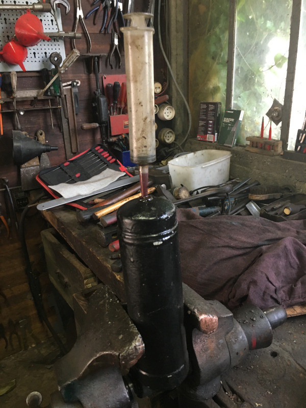

Tant que j'y étais, j'ai démonté les batteurs (laissés aussi en l'état après le démontage de l'essieu... Erreur !)
Aucune trace d'huile à l'intérieur. J'ai donc mesuré 80 ml d'huile de transmission dans une seringue de 50 ml.. Donc, un peu plus d'une seringue et demie...
Remontés à leur place :
Bonne après-midi à tous !

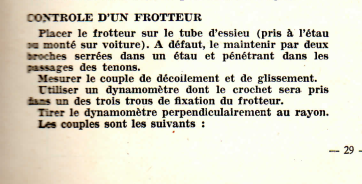

Oui, la procédure, je l'ai lue dans la RTA :
Capture d’écran du 2024-10-01 19-13-16.png (105.46 Kio) Vu 2419 fois

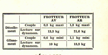

Capture d’écran du 2024-10-01 19-13-24.png (96.04 Kio) Vu 2419 fois
Bon, à la place du dynamomètre, je me suis servi d'un peson à ressort... Donc, valeurs approximatives !

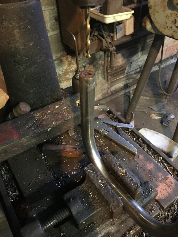

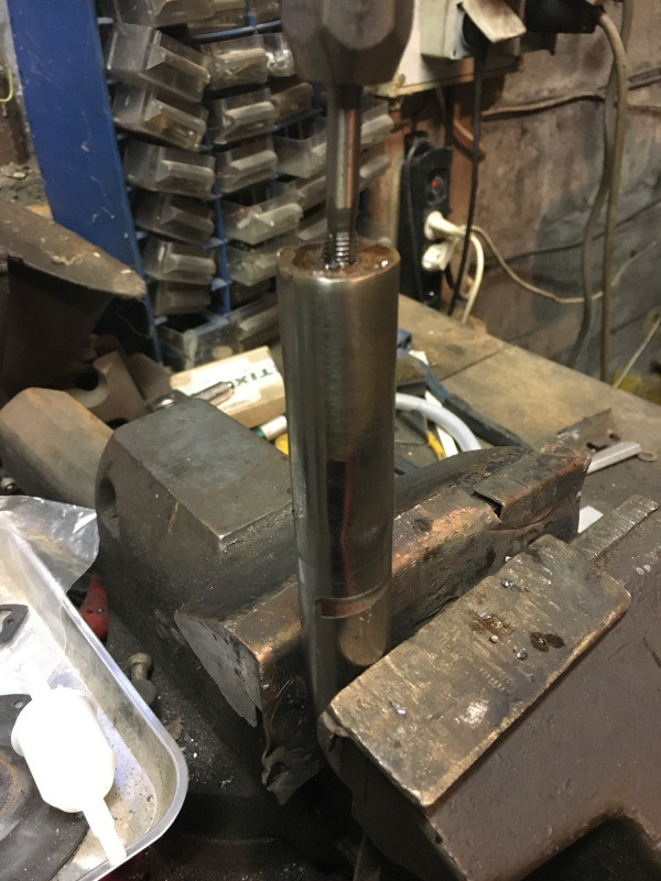

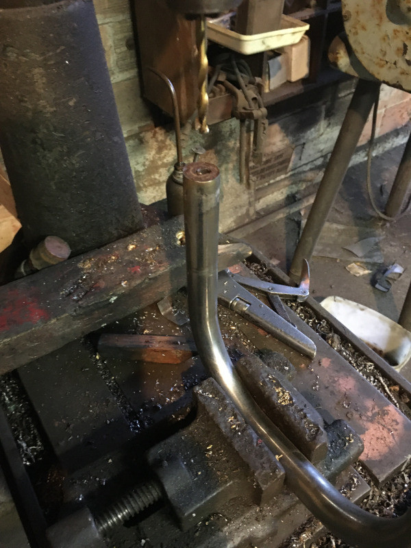

Aujourd'hui, montage des pare-chocs...
Enfin, montage... Entre les supports un peu tordus, les pare-chocs vrillés, les vis cassées dans les prisonniers inaccessibles... J'ai passé toute la matinée à faire de l'ajustage et à me battre avec les fameuses crosses en inox, si typiques de l'AZAM, mais que ma 2CV n'avait pas quand je l'ai achetée...

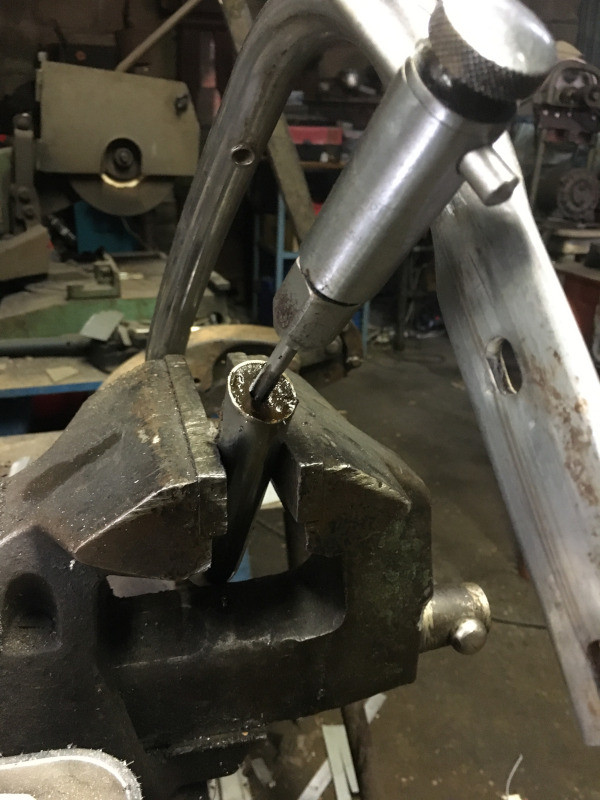

On perce,
On taraude en suivant en 7x100
Bon, ça, c'est terminé..
Mais j'ai bataillé plus d'une heure pour faire cohabiter les crosses avec les butoirs.. Impossible de les monter ensemble...

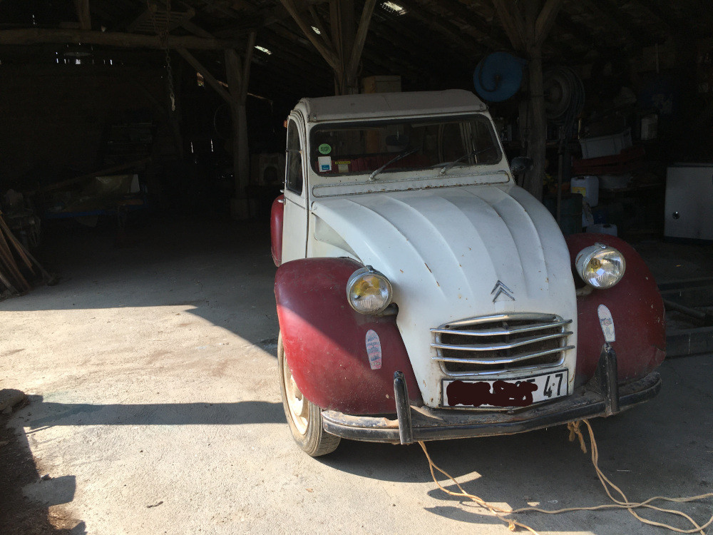

L'avant de ma 2CV quand je l'ai achetée :

JPA_47 a écrit : 03 oct. 2024, 13:09 On taraude en suivant en 7x100
C'est une illusion d'optique/paralaxe, ou c'est pas très d'aplomb ?? A moins que la position du tube sur le pare-choc demande un perçage de biais ... :wink:

@Deuchémoi : je pensais que quelqu'un remarquerait que le filetage n'est pas perpendiculaire au tube, bravo !
En fait, c'est ce qui permet l'inclinaison esthétique de la crosse ;)

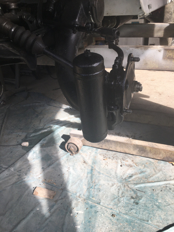

Bonjour @JPA_47 Pourquoi les crosses sont oblique, es ce que c'est pour éviter que le capot ne vienne percuté ces crosses :???:
Messages : 1692
Re: Etat des lieux de ma 2cv
J'avoue, @CHARLYSTONE , que je n'en sais rien !
Mais que l'écartement des crosses ait été calculé pour pouvoir ouvrir facilement le capot est une sérieuse piste, en effet...
Vue de face, on peut constater que le capot passe entre les crosses quand on l'ouvre...

A mon avis je pense que c'est pour éviter que le capot ne touche pas les crosses surtout la fermeture,
Messages : 1692
C'est ce que je pense aussi, le capot s'élargissant dans sa partie qui approche des ailes avant...

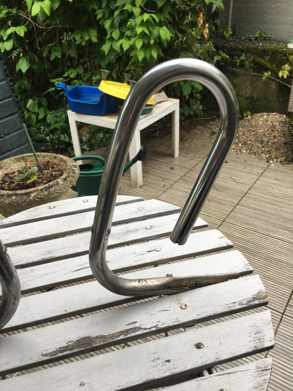

Attention !
Les deux dernières photos de 2CV ne sont pas celles de la mienne !

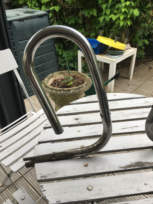

Je les ai publiées à titre d'exemple pour le positionnement des barres (crosses) chromées, que l'un de nos amis ici (Eric @cirev13 , que je remercie encore au passage !) m'a signalé à vendre sur une annonce LBC.
Pas très jolies mais pas chères du tout !
Et c'est de l'acier inoxydable !
Je ferai des photos du montage sur ma 2CV demain....

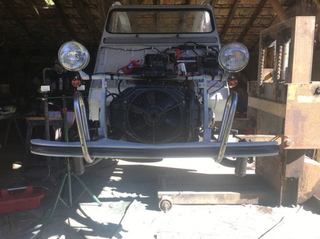

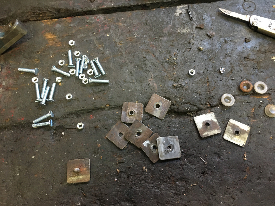

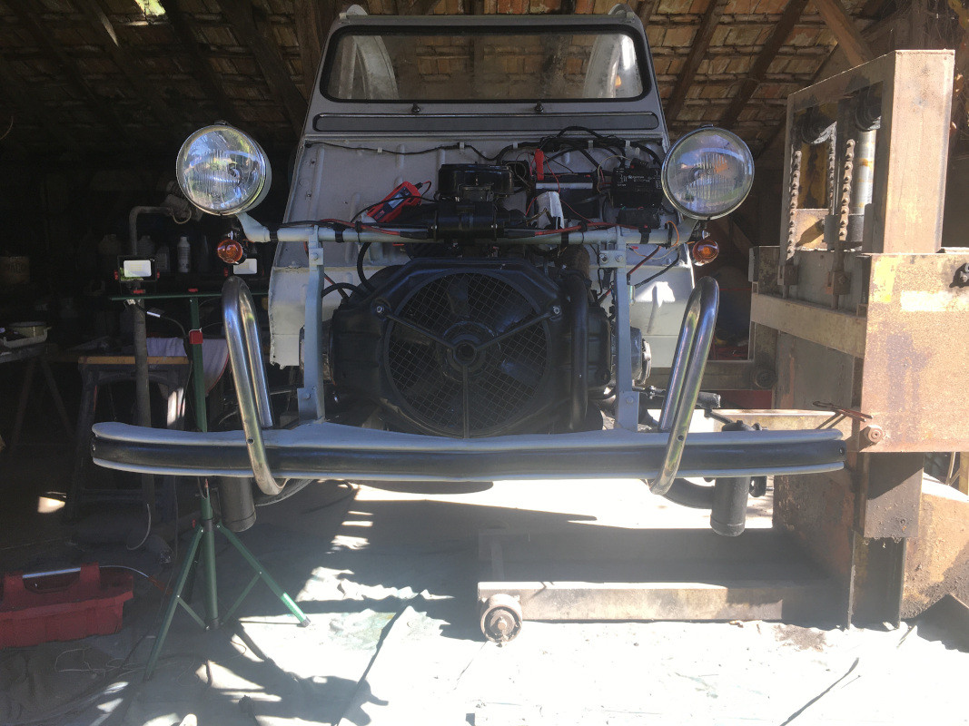

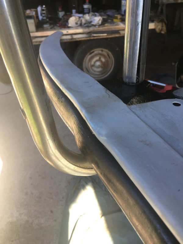

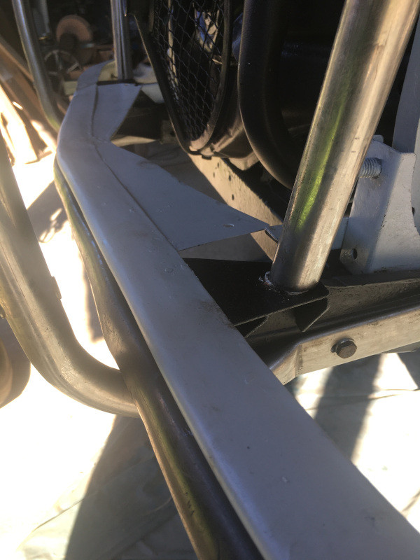

Ce matin, j'ai donc monté ce fameux pare-chocs avant avec ses non moins fameuses crosses !
Oh, rien de transcendant, mais j'ai constaté une fois de plus que ces petites manipulations (en apparence) consomment un temps incommensurable !
Il m'a fallu réparer les plaquettes de fixation du jonc plastique noir, dont les vis avaient presque toute cassé lors du démontage...
J'en avais commandé des neuves, mais sans doute en raison d'une erreur de ma part, j'ai reçu les anciens modèles, adaptées au jonc en aluminium, dont les vis font 4 mm de diamètre. Elles ne conviennent donc pas...
J'ai percé les plaquettes, je les ai poncées, puis j'ai réuni les vis de 5 mm nécessaires.
Ensuite, j'ai soudé les têtes des vis sur les plaquettes avec le MIG :
Puis, j'ai préparé la visserie.

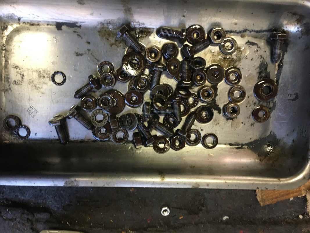

Je commence à manquer de vis de 7 mm, j'ai donc nettoyé, brossé, dérouillé, les vis, rondelles et écrous que j'avais sauvés lors du démontage :
Je sais bien que c'est un travail sans intérêt, on trouve des vis neuves bon marché... Mais je trouve que ces vis dont certaines ont leur tête marquée au chevron, ont un charme indéfinissable... Je suis un grand romantique, moi ;)
Les crosses une fois montées :

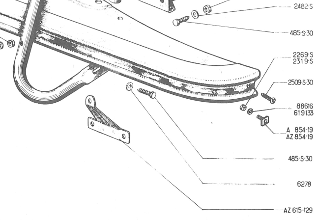

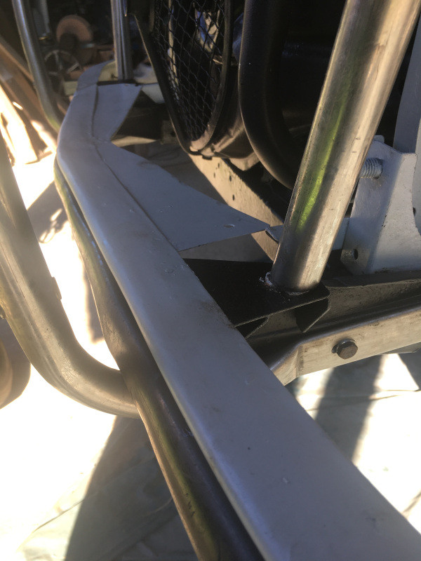

Il manque les renforts en tôle qui vont entre les crosses et le pare-chocs :
Pièce référence AZ 615-129
Capture d’écran du 2024-10-05 14-01-45.png (112.85 Kio) Vu 2213 fois
Ce sera ce que je ferai lors de la prochaine session !
