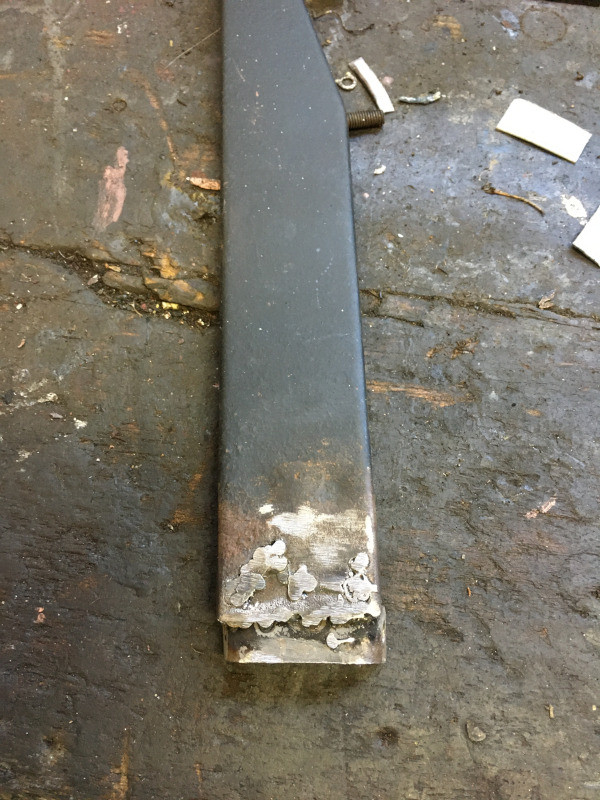

Ce matin, je me suis attaqué à la pose de la commande d'accélérateur. Après avoir rangé l'atelier, j'ai retrouvé la biellette de commande, celle qui est articulée sur la pédale et sur le levier d'ouverture du papillon, sur le carburateur.
Une fois celle-ci poncée et peinte, j'ai confectionné un joint pour le passage de la tôle d'auvent, avec du caoutchouc de chambre à air réformée :

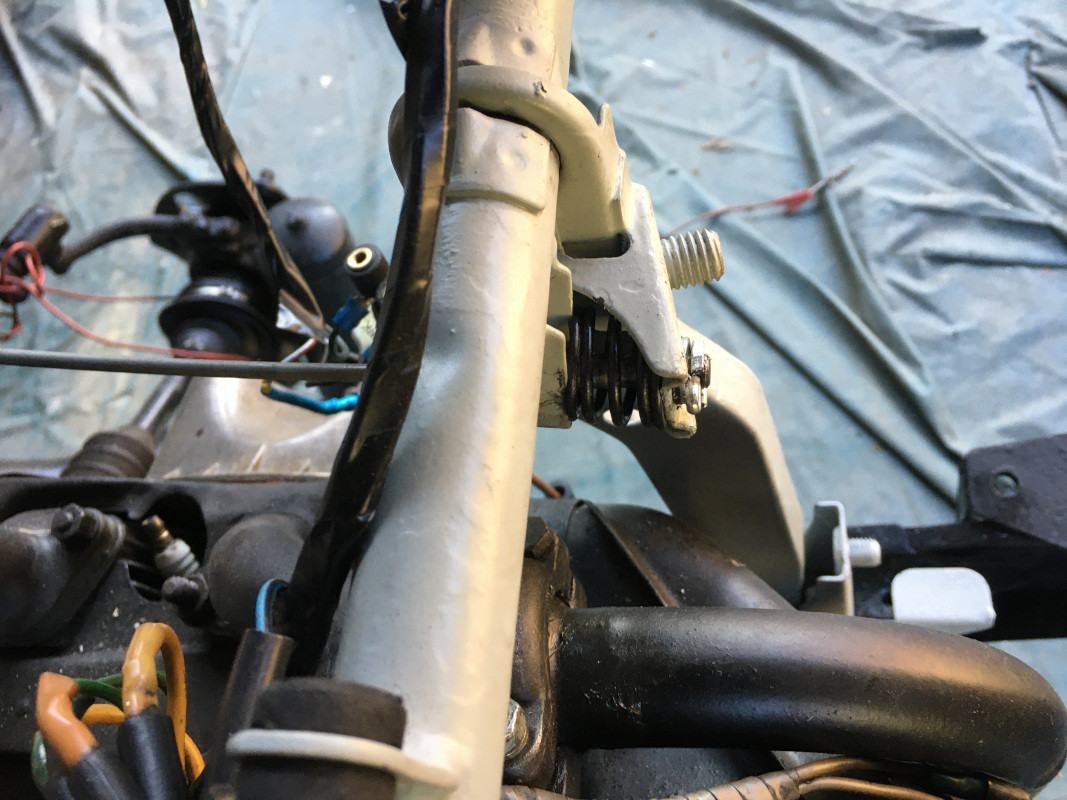

Ensuite, j'ai terminé le serrage du réglage de la barre des phares. Quand j'avais démonté, il y avait un ressort à boudin à compression à la place de l'entretoise.
J'ai remonté avec ce ressort.. A suivre, à l'usage, mais ça m'a l'air plutôt fonctionnel :
J'ai ensuite percé la tôle d'auvent pour fixer le passage de tôle :

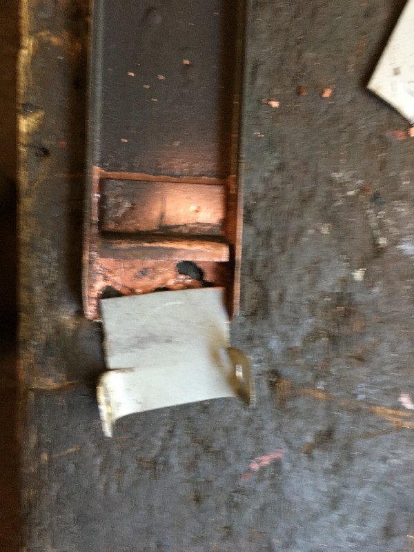

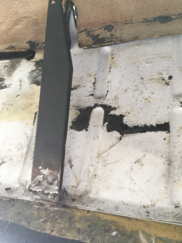

La pédale d'accélérateur posait problème : son articulation, soudée sur le plancher neuf, n'était pas conforme à l'AZAM. Il me fallait soit remplacer la pièce fixe, soit la pédale.
Bien sûr, à mon habitude, j'ai.. adapté la pédale, en soudant un plaque pour confectionner une sorte de charnière articulée à sa base :
La tôle une fois positionnée dans le bas de la pédale :
Après soudure au MIG (avant meulage !)
En place, avant peinture :
Une fois peinte, positionnée à sa place, tout va bien !

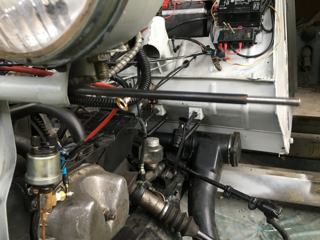

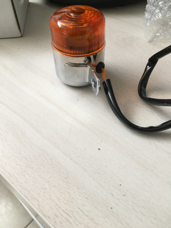

Enfin, j'ai reçu au courrier ce midi les feux indicateurs de changement de direction de couleur "ambre" que m'avait conseillé @Damien25 , je pense qu'ils seront parfaits !
Je me suis procuré une tige filetée de 6 mm que je pense enfiler dans la barre des phares, et qui servira de support (presque invisible !) aux indicateurs de changement de direction avant, que je vais poser !
Je vous dirai prochainement !
Attention aux fils qui passent à l'intérieur, qu'ils ne soient pas attaqués par le filetage de la tige, à force de vibrations ... Mais je suis sûr que tu as déjà anticipé. :wink:

Je vais avant de la placer dans la barre des phares, enfiler la tige filetée dans une gaine PVC, du "Souplisseau", comme on disait autrefois, même si j'ai eu du mal à en trouver chez mes commerçants habituels, qui ne vendent plus que de la gaine thermorétractable, inutile (et trop dispendieuse) pour cet usage.
Je vous dirai rapidement comment je vais monter tout cela...
Bonne après-midi !
Cool pour les clignos : tu les as testés 'à blanc' ? ça éclaire bien ?!
Super boulot sinon,
Bonne journée,
Re: Etat des lieux de ma 2cv
Posté : 20 sept. 2024, 12:54
par JPA_47
Bonjour @Damien25, bonjour à tous,
Merci pour tes compliments, que j'apprécie, je dois l'avouer, surtout venant de la part d'un professionnel de l'automobile, mais je fais beaucoup (trop, à mon avis) de "rapetassage",
Non, je n'ai pas encore testé ces feux.
En fait, ce sont des feux "ordinaires" équipés de lampes 6V BA 15S, donc tout à fait standard.
Et franchement, ils sont entièrement en métal, le cabochon s'ouvre simplement, par demi-tour sur baïonnette, il est muni d'un joint torique...
Pour le prix (15,59 €... le 4 !), ils n'ont pas l'air mal du tout...
Je pensais les monter à chaque extrémité de la tige filetée en inox, une fois gainée par le "Souplisseau", et assujettie à la barre des phares par serrage à l'aide d'écrous de 6 mm.
Et bien entendu, de les équiper d'un fil de masse chacun, comme pour chaque consommateur électrique de ma 2CV...
Si les lampes ne semblent pas éclairer assez, je les remplacerai par des lampes LED, de moyenne puissance, pour ne pas risquer d'éblouir les autres usagers...
Demain, je vais essayer tout cela, et je vous dirai en suivant, en photos, sans doute dimanche...
Bon week-end à tous !

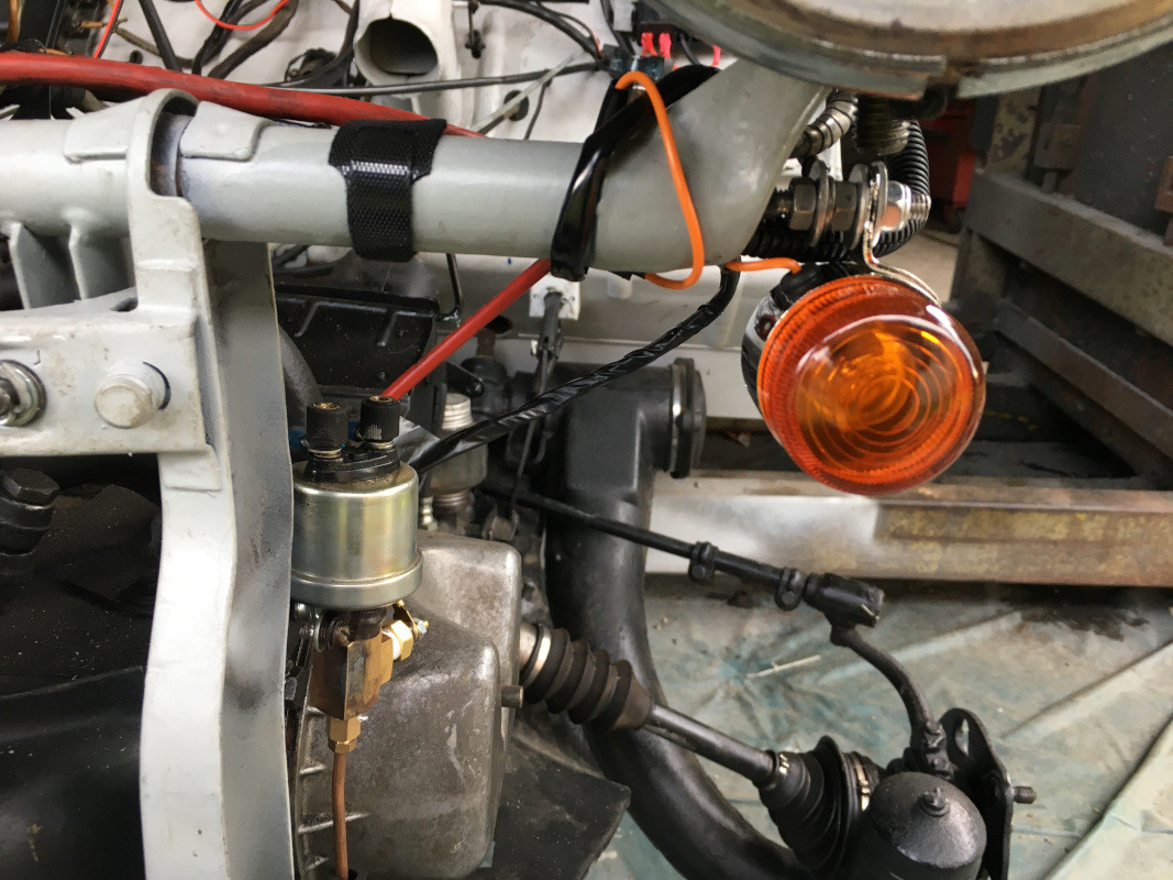

Posté : 21 sept. 2024, 19:10
par JPA_47
Ce matin, j'ai donc monté les feux indicateurs de changement de direction avant, d'origine Honda (moto)
D'abord, un bon éclairage est nécessaire, (origine LIDL)
Une tige filetée de 6 mm, en acier inoxydable A2, entourée d'une gaine PVC (Souplisseau)
Deux écrous et rondelles de 6 mm de chaque côté :
Montage du feu droit :
Montage du feu gauche (le bout de tige de longueur excédentaire sera découpée ensuite) :
Un essai en vidéo :
https://drive.google.com/file/d/1wHG36I ... sp=sharing
Excellent résultat !

JPA_47 a écrit : 21 sept. 2024, 19:10 Un essai en vidéo :
Ha oui ! Bien vu !!

Bonjour, les clignotants avant ne dénature pas ta 2CV bon travail :pouce:

Bonsoir @CHARLYSTONE , bonsoir @Deuchémoi ,
@Deuchémoi : non, je n'ai pas de grosses mains ;) , mais j'ai dû cogner très fort sur la glace, avec les poings, pour faire descendre l'ensemble pare-brise joint dans leur emplacement...
C'est passé "Au chausse-pied", comme disait mon père... Sans doute en raison du peu de lubrifiant que j'ai employé...
Merci @Deuchémoi , mais j'ai commandé ces feux sur les conseils de @Damien25, que je remercie !
J'aurais sans doute employé, sans son conseil, des feux plus disgracieux...
