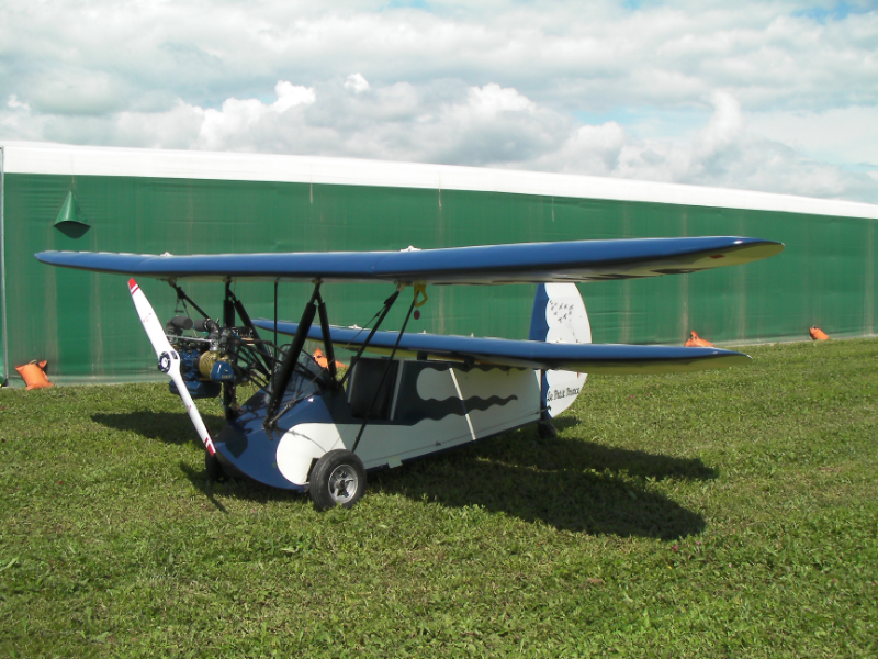

Je me balade aussi avec cet engin, et le même carburant de merde... un peu plus de stress... C'est la Deuche de l'air... :D Flat twin de DAF 44 avionné. Mais j'ai aussi le moteur de 1935, pas encore restauré... En attendant, AZAM tous les jours...

L'est rigolo ton avion ! :D c'est un bi-plan avec les ailes décalées, ça doit lui donner de la stabilité d'assiette malgré sa courte longueur ! ?
Cela fait quelques temps que je me pose la question de passer le brevet de pilote

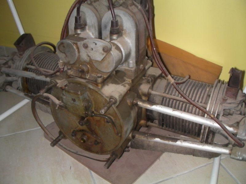

Flat twin de DAF 44 avionné. Mais j'ai aussi le moteur de 1935, pas encore restauré...SANY0340.JPG
Oui il est pas mal ton appareil , je suis bien d'accord les risques son pas les même que nos deuch !!

azam76, tu les restaures toi meme tes moteurs d'avion d'avant-guerre ? Chapeau !

Sinon pour azam66, par chez nous on à expo suivante sur le pou du ciel (reste 2 jours encore pour la voir) : https://la.charente-maritime.fr/actuali ... ace-au-pou

Merci pour le lien vers l'expo Pou du Ciel...
