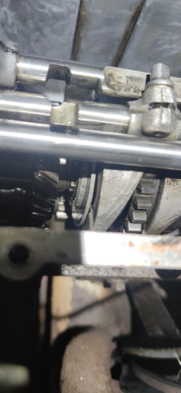

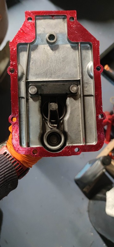

Je vois toujours pas où mettre la clé btr pour bloquer la rotation... Voilà le serrage actuel... Je tape ou bien ?
En attendant j'ai nettoyé le plan de joint et vidangé la boîte...
Re: Boite de vitesse 2cv bloquée... Help !!!
Posté : 05 févr. 2025, 20:34
par Lolodubalaou
1 - Joli plan de joint !!!! Beau !!!
2 - Bien aussi pour la vidange ! Pas de morceaux dans l'huile ?

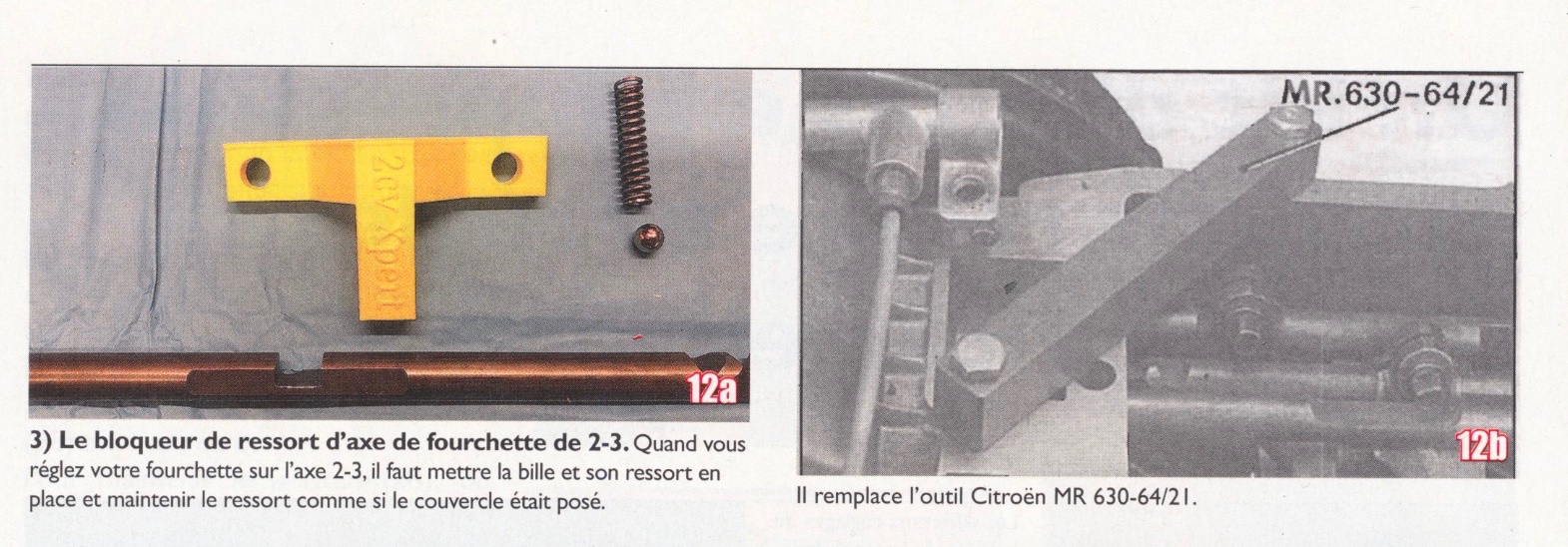

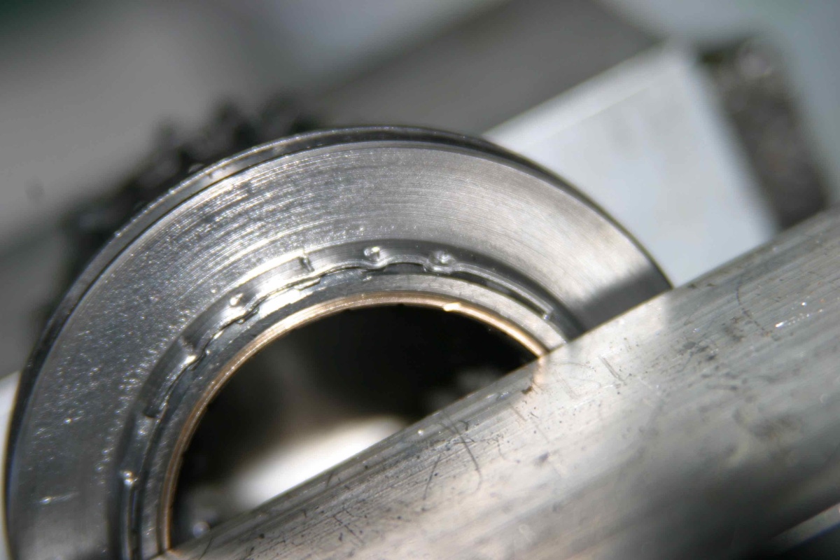

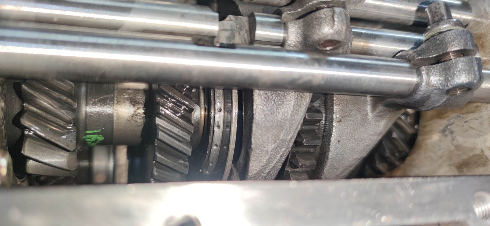

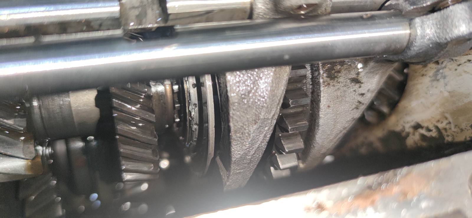

3 - Pour la collerette, tu dois arriver à çà :
4 - pour le matage, mea culpa, c'est avec un chasse pointe de 3 ; pas de 2 comme je l'ai écris auparavant !
Et tu écrases bien dans chaque rainure du baladeur 2/3. Visiblement, ce qui a été fait antérieurement n'a pas empêché la récidive ...
4 bis - Apparemment, tu as l'air d'avoir bien remis ta collerette en place : il faut que le filet du baladeur dépasse un tout petit peu de la collerette !
5 - si tu ne passes pas la BTR, tu bloques une lame de tournevis entre un flanc de la collerette et la fourchette (comme çà, la collerette est bloquée, fixée) et tu fais tourner le baladeur, en faisant tourner une roue (levée, bien sûr ..)(sans oublier de retirer le frein à main ...)(on ne rigole pas, cela m'est arrivé ... Pouvait toujours tourner la roue, le Lolo ...).
5 bis - Normalement, après tu peux remettre ton baladeur 1-MA en bonne position ! En fait, ce baladeur n'a jamais quitté sa bonne position ...
images 11.13.43.jpeg (16.01 Kio) Vu 7178 fois
6 - quand tu refermeras, on étale correctement sa pâte à joints ... Un exemple avec un couvercle AR :
Evidemment, n'oublie pas la bille de blocage de l'axe 2/3 et gaffe au ressort ...
7 - tu régleras tes fourchettes avec le paragraphe 17 du post qui te donnes la migraine ... Pour bloquer le ressort, prends une patte d'alternateur (car tu n'as pas l'outil imprimé dédié, 3D sous la main ...)

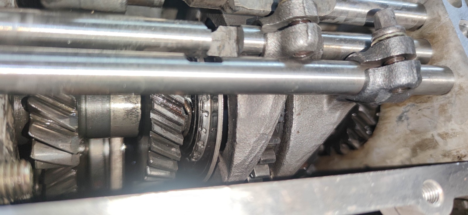

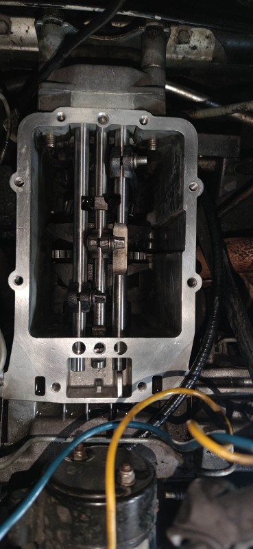

Voilà ce que ça donne, matage tout autour au chasse de 2mm, pas de 3mm... Si ça recommence, faudra sortir le MIG ! :enerve2:
Ou alors je remets un coup avec un vieux forêt de 3 ?
Une pièce imprimée 3d ? T'as le STL ? Je lance la Bambu, il n'y en a pas pour 8 jours !
La vidange non pas de morceaux, juste un peu de limaille sur l'aimant...
Plan de joint passé à la paille d'acier 5 zéros 😎

webvince a écrit : 05 févr. 2025, 20:53 Voilà ce que ça donne, matage tout autour au chasse de 2mm, pas de 3mm... Si ça recommence, faudra sortir le MIG ! :enerve2:
Là, çà à l'air d'être pas mal ...
Au pire, si cela recommence, tu sais comment faire ...
Peut être sortir le Mig mais il faudra sortir la boîte ... A faire et à défaire, on n'est pas à rien faire ...

Après vidange et nettoyage du plan de joint, j'ai effectivement passé un coup de nettoyant freins 👍
Pour le ressort, je me suis débrouillé avec un bout de rail à placo... Effectivement je ne lis pas assez 2cvXpert... Je passe trop de temps à rouler avec la Deuche 😉
Désolé pour les posts express sans les formules d'usage, une main dans la boîte, l'autre sur le téléphone, le tout recouvert de gras, j'abrège
Bon, seul doute qui subsiste : le serrage des fourchettes sur leur axe... Comme une mule ? Comme un bourrin ?

webvince a écrit : 05 févr. 2025, 22:12 Comme une mule ? Comme un bourrin ?
Mais bien sûr, bien sûr ...
PS : Pour le serrage des vis, tu n'as pas de couple préconisé par Citroën.
C'est une vis M7 et tu vois bien qu'elle est de qualité supérieure par rapport à une vis de couvercle, par exemple.
Qualité 8.8 ou 10.9 ?
Donc, tu coupes la poire en deux et tu mets 17 Nm ; tu seras dans le juste milieu ...
Maintenant, une vis de bride de roulement de l'arbre de commande, c'est entre 25 et 30 ... Et en plus tu visses dans de l'alu ...
Donc, 25 me parait correct.

Bon, comme j'ai tendance à serrer comme une mule croisée avec un bourrin, j'ai estimé que ça allait le faire !
Un montage du couvercle à blanc... Toutes les vitesses passent ! :)
Fermeture du bazard après avoir fait le plein d'huile... Remontage de tout ce qui tourne autour...
Démarrage : tout passe au poil ! Et vous allez rire... La première qui craquait ne craque plus ! Avec le niveau d'huile de boîte ça marche nettement mieux :enerve2:
P.S : la méthode Barcat m'a donné pile poil les mêmes positions de fourchettes que mesurées avant démontage, elle était pas si mal cette boîte, de base 😉

Je voyais pas comment utiliser ma clé dynamométrique sur les vis de fourchettes, si tu as une astuce je suis preneur...
J'ai donc utilisé ma bonne vieille clé à molette plus profonde que la clé de 6 classique qui ripait... Et le réglage dynamométrique de mes gros doigts boudinés 🤣
Bon, si ça bouge, je suis au top maintenant pour recaler tout ça 👍
Faut d'ailleurs que je me plonge dans les explications détaillées du fonctionnement de la boîte, histoire de comprendre complètement... Déjà, d'identifier les différents pignons, ça aide 🤣
