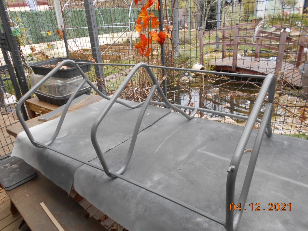

En ponçant le cadre de la banquette avant j'ai en effet trouvé du AC 132 sous le gris rosé... Les armatures on bien été repeintes à l'époque !
Re: Réfection 2cv AZ 1955
Posté : 04 déc. 2021, 17:21
par denis56
Du coup je lui ai redonné sa couleur d'origine !

Bonjour, bonne finition, c'est de la peinture en bombe
Posté : 04 déc. 2021, 17:43
par denis56
Oui mais ensuite j'applique un vernis lui aussi en bombe à deux composants avec durcisseur. Ca tient vraiment bien !!
Posté : 04 déc. 2021, 18:02
par Damien25
denis56 a écrit : 04 déc. 2021, 17:43 Oui mais ensuite j'applique un vernis lui aussi en bombe à deux composants avec durcisseur. Ca tient vraiment bien !!
Du vernis 2K de chez peinturevoiture.com ??
J'ai fais un parechoc une fois en extérieur : un peu de vent, du coup ça partait un oeu en peau d'orange :pleurelarmes: . Je vois que de ton côté ça a l'air nickel ! Un conseil ??
Merci,
Posté : 04 déc. 2021, 18:07
par denis56
Banquette maintenue au chaud ainsi que la bombe avant de tout sortir. Je sors juste pour peindre et rentre tout ensuite pour finir le séchage.
En dessous de 20° la peinture fait de la peau d'orange... Donc l'hiver il faut faire attention si l'on a pas un local chauffé !
Sinon il faut un bon éclairage pour ne pas surcharger ou au contraire ne pas en mettre assez.
J'adore peindre à la bombe. Il faut aussi secouer très souvent !
Si il y a trop de vent je reporte le séance...

:salut: Si tu peints avec une bombe en brillant direct tu n'es pas obligé de mettre une couche de vernis par la suite non ?

denis56 a écrit : 04 déc. 2021, 18:07 Banquette maintenue au chaud ainsi que la bombe avant de tout sortir. Je sors juste pour peindre et rentre tout ensuite pour finir le séchage.
:merci: pour les tuyaux !
Je crois que comme d'autres, je vais me trouver une petite serre démontable pour me faire une petiie cabine..

La serre faudrait la chauffer !!

RICMAN41 a écrit : 04 déc. 2021, 21:33 :salut: Si tu peints avec une bombe en brillant direct tu n'es pas obligé de mettre une couche de vernis par la suite non ?
Pour l'aspect non, mais avec une couche de vernis avec durcisseur c'est beaucoup plus résistant aux griffures et aux chocs !

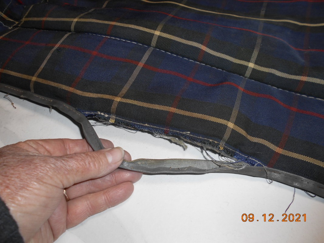

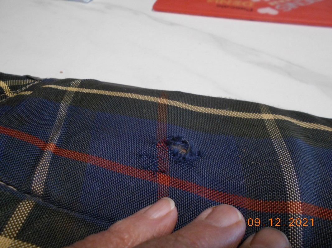

Les assises de sièges on mit trois jours à sécher. Le jus qui a coulé était AC 132 !!! J'ai donc compris l'expression rester dans son jus !!
Sinon l'état de ces assises qui ont sans doute 66 ans est plus que raisonnable. Certes les couleurs se sont délavées mais je ne desepère pas de les raviver. Il parait qu'avec de l'acétone on y parvient !
Sinon vous noterez que le dossier du siège est bien plus clair que l'assise.
Par ailleurs deux ou trois accrocs que je vais faire reprendre et le galon qui s'est décousu à trois ou quatre endroits ...
Mais bon je pense que cela ne va pas jurer avec la banquette arrière toute neuve.
