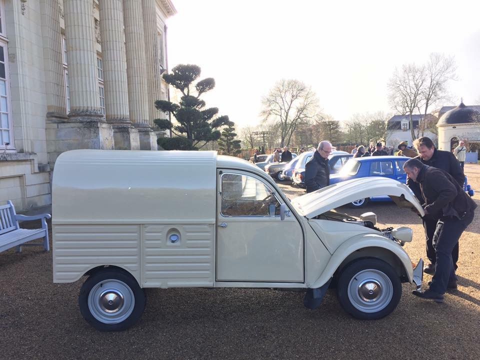

MAGNIFIQUE ELLE EST SUPER :surpris: :pouce: :pouce: C'est exactement celle que je voudrai avoir,peut tu nous mettre des photos s'il te plait, intérieur et extérieur
Messages : 17058
Re: 2cv fourgonnette la poste 1977 insauvable
Eric13190 a écrit : 23 juil. 2021, 18:19 :salut:
:???: tu l'as sauvé en moins de 20 jours :surpris: :???:
Ce n'est pas Dimitri qui poste, mais Jean-Jean ! :siffle:
Avec la première photo de la sienne (ou pas !) pour voir d'où il est parti, et la dernière (ou pas !) pour voir où il est arrivé et montrer que tout est possible, tout est réalisable, c'est le jeu de la vie !!
:clap: :clap:
Allez Dimitri, c'est jouable !

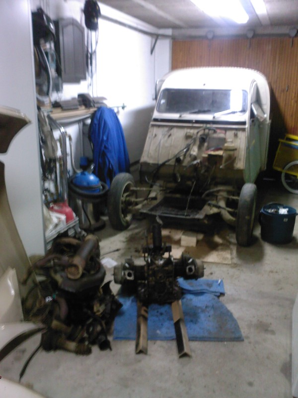

Oui oui, c'est jouable.
J'ai trouvé une paire de culasse avec les siège de soupape propre.
J'ai sablé l'extérieur et j'ai fait un rodage des soupapes.
Sablées c'est propre mais je vais les repeindre en gris avec de la peinture haute température puis vernis haute température aussi.
Par contre j'ai fait une boulette avec le carbu.
J'ai vu, sur le forum je crois, qu'on pouvait nettoyer au vinaigre blanc en faisant porter à ébullition.
Ben...faut pas l'faire.
Ça bouffe l'aluminium, donc il faut que je trouve un carbu, le mien est un 34 pcis 6.

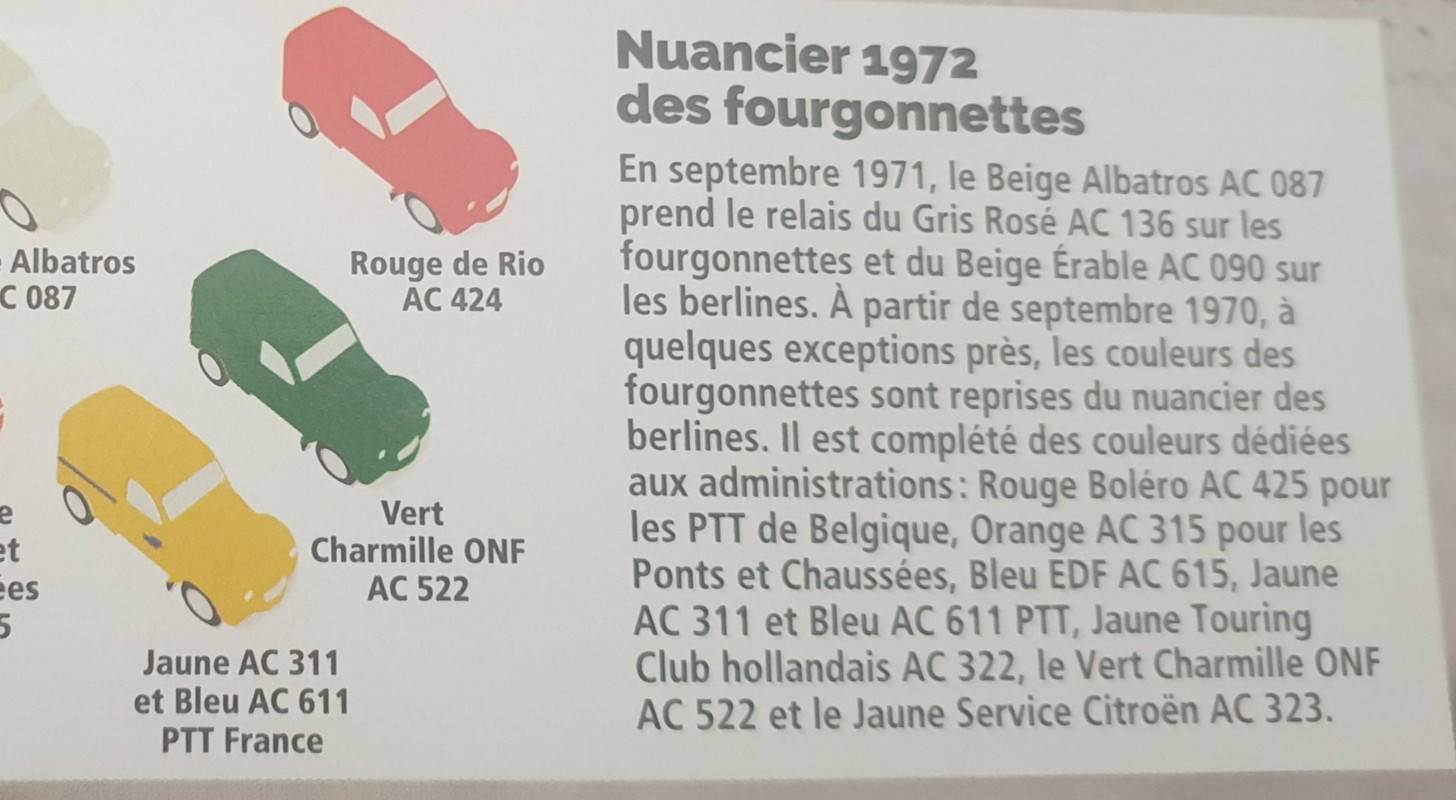

Messages : 9483
Vu sur un magazine
