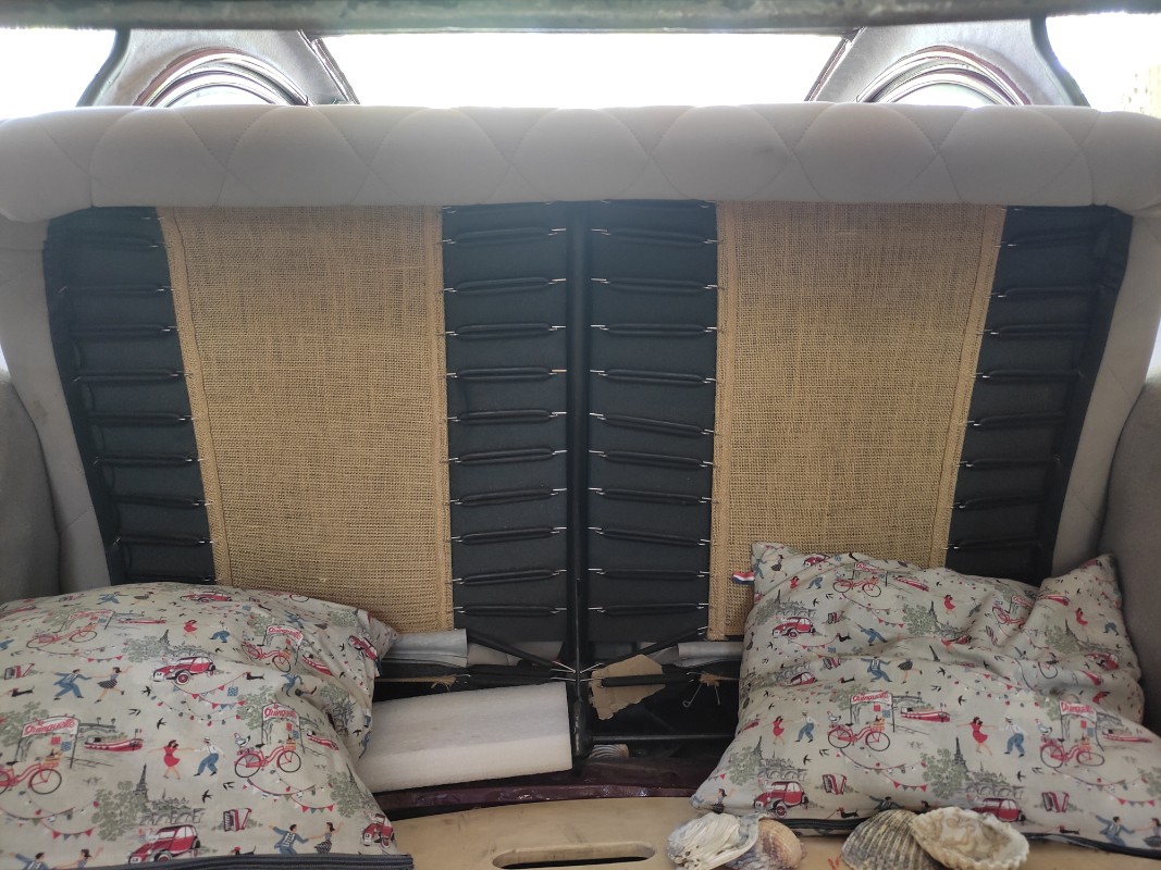

Je préfère coudre ce genre d'article :
Capture d’écran du 2025-08-10 16-19-34.png (239.35 Kio) Vu 2519 fois
Bon dimanche à tous !

cirev13 a écrit : 10 août 2025, 12:50 Image
Les oreillers dans le coffre .... pour la sieste !! 😊
Avec un joli motif en plus. :wink:
C'est vrai que le résultat est sacrément propre et beau !! :clap:

Oui, @Deuchémoi , je trouve aussi que le résultat est très beau.
Notre ami @cirev13 travaille très bien, et a beaucoup de goût, cela se voit :clap:
