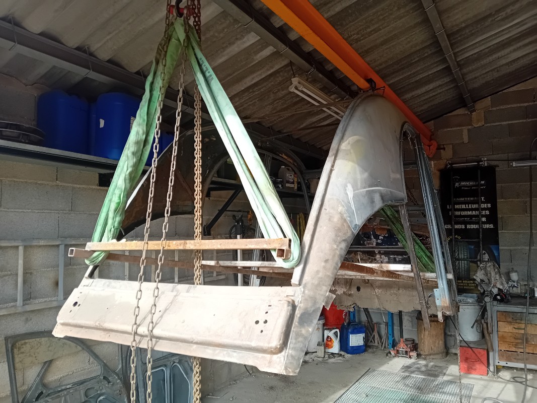

Du coup je continue découpe des vielles tôles hs
Montage à blanc des nouveau éléments sur la vielle plate-forme pour essaies. Tous cadres pas trop mal premiere vue à voir ...
Voila demain finir de depointer les joue d'ailes ar et le tablier des pedales.

Bonjour oui j'ai fait mon garage moi même il y a maintenant 8 ans du coup j'ai pris le temps de faire au mieux vus que ji passe mon temps à bricoler tout et nimportequoi ....
Voilà aujourduit j'ai fini de tout découper proprement les morceau à remplacer il me reste juste la bais de pare-brise à découper. Maintenant je vais prendre le temps de tout décaper et traiter contre la rouille .
C'est du travail mais je suis content que sa soit fait car c'est une partie que je redouter mais tout c'est bien.passer rien n'a l'air d'avoir bouger oufffff
