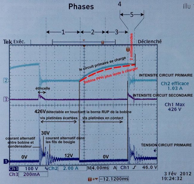

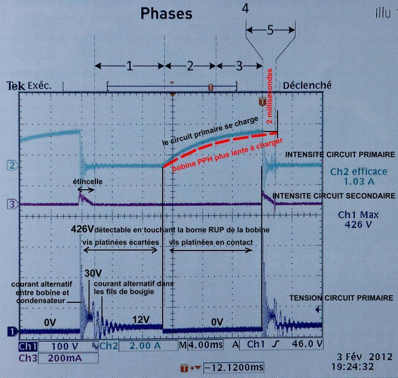

D'après des mesures faites par un ami, la tension de rupture au primaire à l'ouverture des vis platinées peut monter à 426 V. Citroën annonçait 300 V.
Il est certain qu'il ne faut pas débrancher une bougie pendant que le moteur tourne, en plus du risque de prendre une châtaigne, on peut effectivement détruire la bobine. Avec les bobines en bakélite, bien isolées, le risque est faible, mais avec les bobines métalliques des types A, la destruction est quasi certaine : l'arc électrique se fait entre les spires et la carcasse de la bobine.

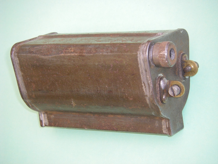

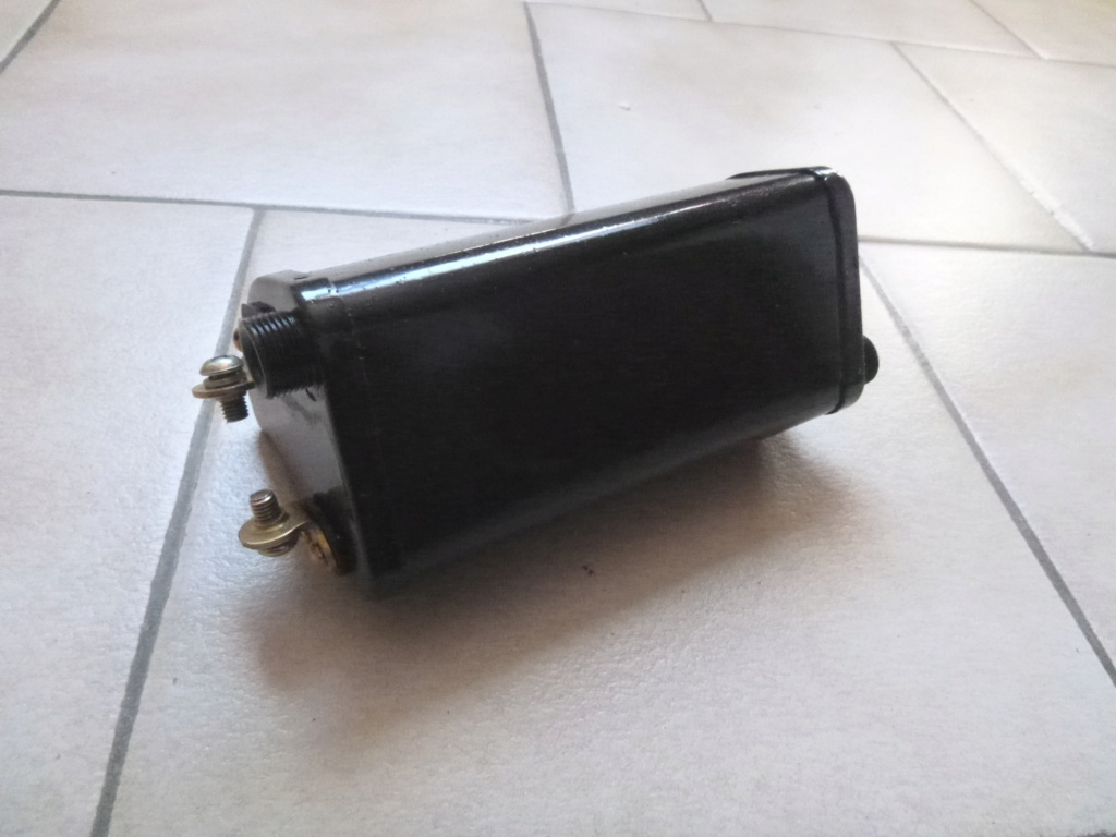

Pour l'anecdote et aussi pour l'histoire, il faut savoir que les bobines de Harley des années 40/50 (et peut-être avant) sont presque identiques à celles des 2 CV de l'époque : bobines triangulaires en tôle et mêmes dimensions.
C'était une bobine Zodiac, il semblerait donc que Ducellier ait copié cette bobine pour les premières 2 CV ?
Je dis presque, parce que les deux sorties sont du même coté sur celle pour Harley.
Bobine 2 CV
Bobine 2 CV
Bobine pour Harley
Bobine pour Harley
Elles se ressemblent, non ?

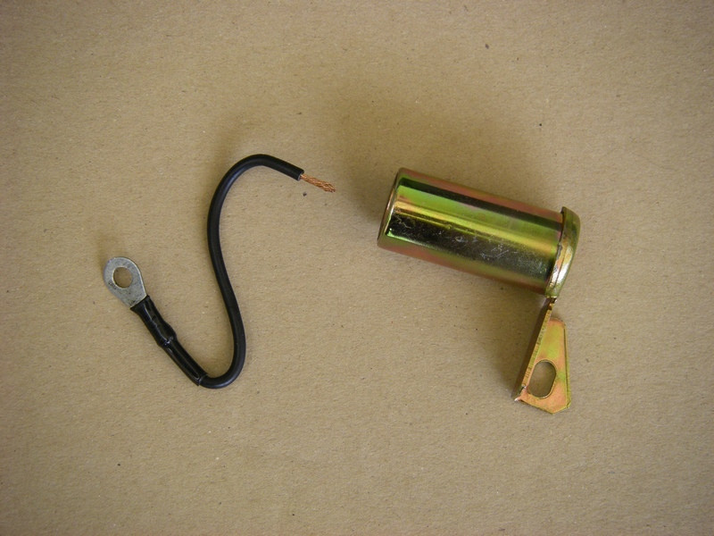

Personnellement, je ne change jamais le condensateur en même temps que les vis platinées !
Les vis platinées s'usent, oui, les condensateurs non ! Ils claquent de temps en temps et alors seulement on les change.
Et on va te tomber dessus ! :mdrr: :mdrr:
Les condensateurs anciens sont bien plus fiables que les neufs qu'on nous vend. Avec un condo neuf tu vas rouler jusqu'au portail ou, s'il n'est pas trop mauvais, jusqu'à mercredi en huit.... :enerve2:
J'ai un stock de vieux condensateurs que je garde en cas de besoin.
