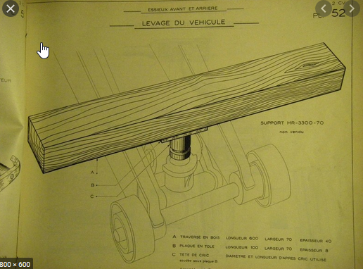

Merci internet ! En cherchant j'ai trouvé un système de levage citroën "maison" qui ne semble pas avoir été commercialisé... mais qui est très facile à fabriquer !

outil de levage 2cv
outil de levage 2cv

J'ai donc fabriqué "l'outil" : un basting doublé d'une barre de métal de 8mn d'épaisseur...
Et puis après il me fallait un cric capable de soulever assez haut... je n'avais pas de cric enrouleur... Je suis donc allé faire un tour à la casse et j'ai récupéré un cric de camionnette...C'est pas cher, c'est costaud et ça lève haut ! :)

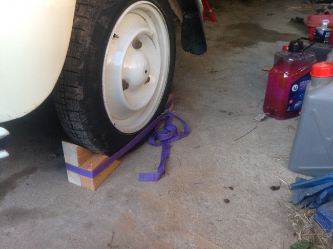

Je me suis fabriqué des cales en bois pour les roues avant et une fois la voiture bien calée j'ai utilisé "l'outil"... c'est génial ! ça lève tout le train arrière comme de rien, la voiture ne bouge pas d'un pouce et une fois que j'ai eu posé les deux chandelles c'était bien stable (bon, je n'aime quand même pas trop rester sous la voiture mais je pense que les risques étaient bien atténués)...
Voici quelques photos :
calage de roues
calage de roues
"l'outil de levage"
"l'outil de levage"

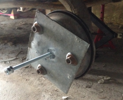

Une fois l'écrou de 44 enlevé ( j'ai oublié de dire qu'avant il faut enlever la graisse et le défreiner... méa culpa beaucoup car sinon pour le dévisser c'est pas la même chose !), il faut arriver à déposer la flasque...
On nous propose, toujours sur internet, des extracteurs spéciaux pour ça (ou sinon il paraît que l'on peut déposer la flasque en faisant levier avec un tournevis... perso j'ai essayé mais je n'ai pas voulu forcer du coup ça ne bougeait pas d'un pouce)...
Bref il est possible d'acheter ceci :
Ouais... vous aller finir par me trouver rachou mais non, impossible mettre ce prix là dans une simple plaque de métal traversée d'une grosse vis...
Alors... ben je me suis bricolé un extracteur maison ! il est moins beau mais il fonctionne parfaitement et n'ai pas bien compliqué à fabriquer ! :like:
Extracteur moche fait maison !

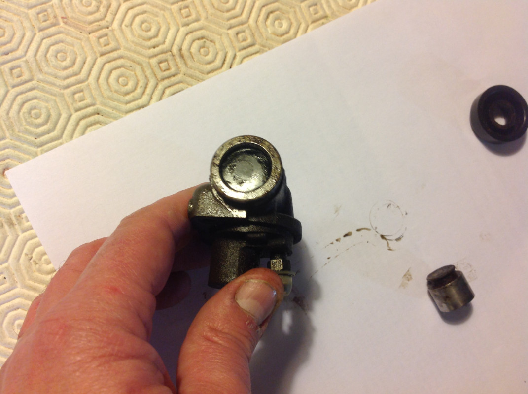

Une fois la flasque enlevée, j'ai enfin eu accès au mécanisme de frein...
Bon c'était pas très beau la dedans... Sur l'une des roues (celle qui coinçait vraiment) une des mâchoires était même tordue... mais surtout les pistons étaient complètement bloqués en position écartée donc ça freinait en permanence...
Donc j'ai démonté les pistons en question et j'ai essayé de comprendre ce qui bloquait... En fait c'est assez simple de fonctionnement le liquide de frein envoyé lorsque l'on appuie sur la pédale vient faire ressortir les deux pistons de métal. l'étanchéité est assurée par des caoutchoucs qui empêchent également les deux pistons de sortir complètement. Pour finir il y a un ressort entre les deux pistons. Chez moi les deux pistons étaient bloqués avec de la rouille ou du liquide de frein séché... bref démontage, nettoyage avec de la paille de fer très fine et remontage. Et c'est reparti !

Après avoir bien nettoyer les pistons de frein je me suis également occuper de déglacer les tambours avec un petit coup de toile émeri et nettoyer la flasque (un coup de toile émeri et un peu de dégraissant).
J'ai aussi graissé les escargots pour qu'il puisse être manoeuvrés plus facilement et puis j'ai mis un petit coup de peinture noire mat dans la flasque. Enfin, j'ai tout remonté :
Et voilà tout propre et remonté !

Pour démonter le tambour, il y a de quoi faire ici : http://forum.2cv-legende.com/viewtopic.php?f=40&t=11719
tout comme le mécanisme de réglage des garnitures : http://forum.2cv-legende.com/viewtopic.php?f=40&t=13540
Enfin, pour le levage, regarde ici : http://forum.2cv-legende.com/viewtopic. ... ge#p157698

Super les liens ! il est génial cet outil de levage (le bleu en métal qui ressemble à un système de levage pour voitures de courses :pouce: )

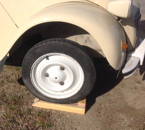

Comme promis je continue ce soir... J'en étais donc à devoir poncer et peindre les tôles entre les longerons et se posait la question de surélever la voiture pour pouvoir passer la ponceuse puis un rouleau...
Je voulais un truc un peu sûr... pas envie d'un accident...
Alors je me suis dit qu'il ne manquait pas grand chose pour pouvoir travailler (10 cm de hauteur en plus sur l'avant)... Donc en avant pour un nouveau système de cales :wink:

cale pour la roue avant gauche
cale avant roue 2.png (727.25 Kio) Vu 4505 fois
Hop ! on démarre la voiture et on la fait grimper sur les cales qui sont biseautées côté roue pour pouvoir monter dessus sans problème !
Et là : youpi, je gagne les 10 cm qui me manquaient ! :pouce:

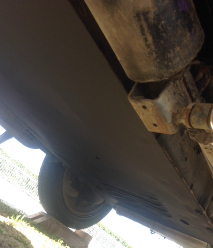

La voiture ainsi levée (et calée sur les roues arrière pour être sûr de ne pas avoir de souci :wink: ), j'ai pu poncer et peindre en noir...
Objectivement ce n'était pas bien méchant, la tôle était assez saine, peu de rouille... mais j'avais des traces de blackson (nettement moins que sur les planchers mais quand même...)
Mais, bon, j'ai fait comme m'a dit le contrôleur technique chez qui je vais amener titine et c'est vrai que ça fait plus propre :
dessous 1.png (395.88 Kio) Vu 4500 fois
En regardant la photo je vois bien que d'ici peu je vais devoir m'attaquer aux pots de suspension qui font tout moche maintenant :mdr:
