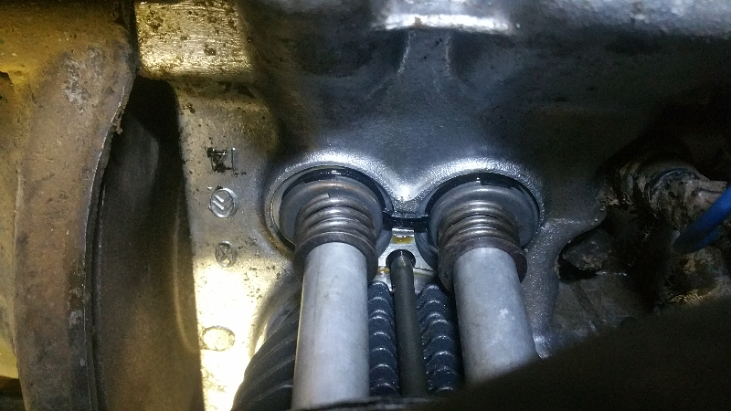

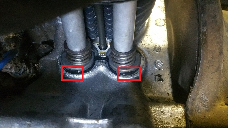

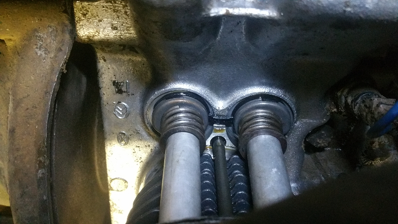

Quelqu'un aurait-il une idée du pourquoi j'aurais des fuites au niveau des joints a lunette neuf ou du logements des cylindres sur le carter ???

Voici les fuites
Voici les fuites

- Pour tes joints lunettes ,ils sont mal positionnés ,le méplat vers le haut pour les 602 et vers le bas pour les 435.Regardes " je répare ma 2cv " page 65 .

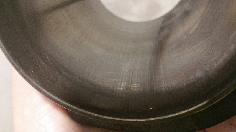

-Pour ton cylindre , as -tu rodé la portée (carter et culasse) du cylindre avec le vieux et de la pâte à roder fine avant de mettre le neuf ? ça peut venir de ça et (ou) d'un mauvais serrage de culasse.
-Pour le serrage de la culasse et le placement du joint lunettes , tu mets les 3 écrous puis tu serres celui du bas en premier (1ére passe à 1,2) à la clé dynamométrique ce qui va remonter ton joint lunettes et mieux le centrer puis les autres et ensuite 2éme serrage à 2,3 en respectant l'ordre(coté phare , coté caisse et bas pour finir).

Les joints a lunette sont bien orienté méplat vers le haut.

Je n'est pas rodé les portés, j'ai vendu le kit 652 qui était en place.
Je cherche encore comment arrêter cette fuite d'huile qui semble bien venir du joint a lunette côté gauche

:salut: Désolé que ça n'est pas fonctionné . Tes joints lunettes proviennent d'une pochette de joints moteur pour 602 ( GLASER ) ce ne sont pas les meilleurs , je te conseille ceux là https://www.burton2cvparts.com/brilrubb ... _8024_8026.
Je m'excuse d'insister mais sur ta photo les méplats des joints lunettes sont en bas alors qu'il faudrait qu'ils soient en haut (page 70 Gazoline).

quand j'ai eu ce soucis, c'est que j'avais abime les tubes enveloppe... du coup le ressort n'appuyait plus correctement sur le joint :roll:
j'espere que ce n'est pas ca...
pour moi, le meplat est bien en haut sur la photo, par contre, Ricman encadre ce qui semble etre une partie du joint qui passe sous la rondelle d'appui... mauvais positionnement, ou tube ecrasé...

Merci alex et merci ricman, j'ai bien fait le montage avec le méplat vers le haut comme indiqué dans la documentation, ce qu'on vois apparaître en bas sont les encoches laissant passer la liaison entre les deux joints.
L'impression que le joint dépasse est probablement dû a l'huile car le joint ne dépasse passe pas.

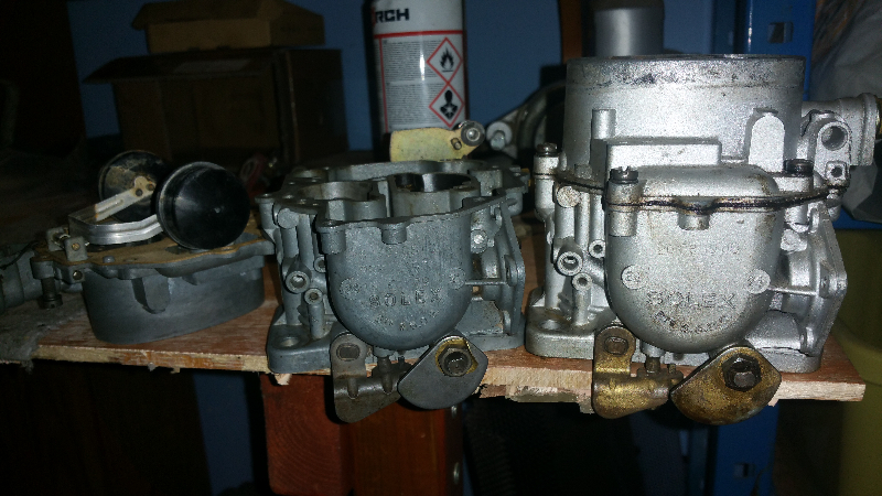

-Cette après-midi j'ai tenté, sans succès, de regler le second carbu, a gauche sur l'image.
Mais je me suis trouvé confronté a un problème de taille de gicleurs

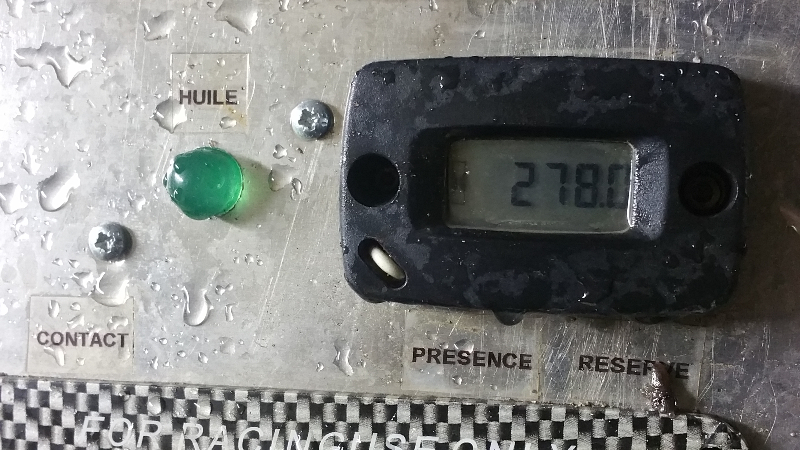

-le rodage avance doucement, le compteur horaire indique 263H (debut du rodage a 257)

Mes carburateurs
Mes carburateurs

Vidéo de la 12ème session
Fin de session l'horametre est a 271H
Fin du rodage prévu a 277H

Les 20 heures sont enfin atteintes ouf on va pouvoir envoyer
Voilà les 20heures atteinte

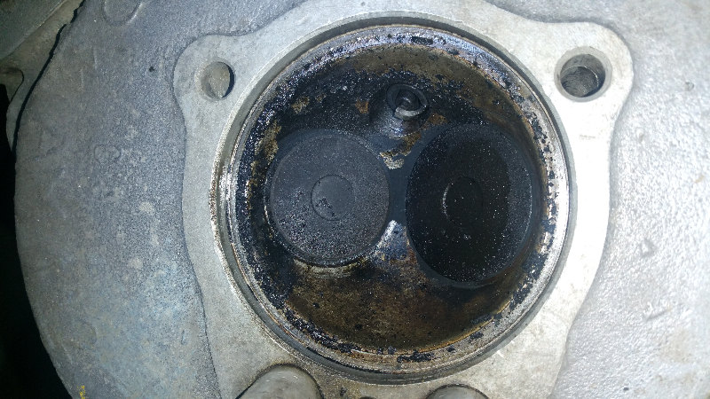

Mais surtout j'ai remarqué que ma soupape admission cylindre droit avec une matière noir visqueuse...quelqu'un aurait une idée ? ??
Ça pourrait être des résidu de patte a joint que j'avais initialement appliqué entre l'embase de la pipe d'admission et la cale thermique, j'avais constaté que c'était pas un bonne idée. .et que des résidus etaient parti jusque dans les cylindres...peut-être est ce cela
Mais j'ai songé que cela pouvait peut-être provenir d'un défaut de la mise en place d'un joint de queu de soupape qui laisserait passer de l'huile et la ça voudrait dire re-re-re-démontage culasse, ressort de soupape. .etc..

J'ai pensé a une soupape qui ne serait plus étanche alors 4eme démontage de la culasse pour confirmer le diagnostic.
Ce dépôt noir et visqueux a bien encrassé la chambre et la tête de piston et donc évidemment le siège de soupapes.
Après 25h
Après 25h
Alors ok c'est en forgeant qu'on devient forgeron preuve en est puisque le démontage de la pipe d'admission des couloirs d'air du cache culbu de la culasse des culbuteurs et des ressort de soupape ne m'a pris une demi-heure cette fois ci.
Mais j'aimerais bien ne pas avoir a faire 4 ou 5 fois chaque opération pour que ça fonctionne...grrr
Ps: je crois toujours qu'il s'agit de la pâte à joint que j'avais mis sur la pipe d'admission juste avant le rodage, elle ne supportait pas le carburant et s'est ramollit pour finalement partir dans la pipe d'admission jusqu'au piston...a suivre

Puis maintenant j'ai des souffle par l'entrée d'air du carburateur, j'ai cherché une prises d'air aux brides d'admission et sur la semelle du carbu mais rien trouvé ( au nettoyant frein)
J'ai redecullassé,pensant qu'une soupapes d'admission ne devait pas être bien étanche alors re petit rodage des soupapes au grain fin pour finalement me tourner vers le réglage de l'avance a l'allumage en retirant un peu d'avance qui ce qui pouvais me donner ce symptômes de syncope pour me retrouver ...a ne plus du tout savoir quoi faire :pleurs:
Please HELP

:merci: renato, je recolle t'as réponse ici :merci:
Salut cypcabs et à tous
ben a mon avis tes soucis vienne de ton kit big-bore, tu a passer d'un 602 cm a un 652 cm avec se kit,mais il faut aussi que tout le reste
suive carbu ,gicleurs collecteur ADM-ECH,et avoir surtout un vilo en bon état,bref
Déjà il te faut régler ton avance et les vis 0.40 et l'avance a la pige .
Ensuite pour un moteur classique (602,ou autre ) qui souffle au carbu
çà viens souvent de la cylindrée,( segmentation, reniflard ,usure moteur,.) ne pas confondre avec pété au carbu.
Pour tes démarrage difficile a chaud ,çà peut venir de beaucoup de chose.
1 fonctionnement du starter défectueux
2 réglage des vis
3 bougies hs ou pas du bon degrés thermique
4 réglage de l'avance
5 Noyage du moteur ( starter moteur chaud, niveau de cuve ,pointeau.)
6 prise d'air pied du carbu,collecteur ADM
7 carbu trop chaud evaporation ( cale isolante )
8 compression trop basse a chaud
9 bobine ,fils de bougies défectueux
voila fait le tour de tout çà, :salut:
Ps:juste pour info le kartcross a moteur M28 était déjà préparé en big bore, j'ai simplement changé le kit en place par un neuf.

Bon alors j'ai remis l'areigné qu'il y avait quand j'ai acheté l'engin par contre j'ai mis mon 2eme carburateur puis j'ai débloqué les culasses pour bien placé l'areigné et enfin resserré les 2 culasses. (J'avais remarqué que l'alignement des bride de l'areigné et des culasses n'étaient pas parfaite)
Démarrage nickel sans syncope.yeah!!! :fete:
Par contre assez rapidement j'ai eux des vapeurs d'huile a la base du collecteur du cylindre droit :cry: ..une suggestion??
https://youtu.be/ulQQwMIJR0A
Messages : 3331
Re: Restauration 2cv M28 kartcross
:salut: Tu as bien mis un joint entre collecteur et culasse , si oui essayes peut être avec un neuf , celui-ci a peut être était trop écrasé et ne remplis pas sa fonction d'étanchéité, serrage à la clé dynamométrique ???

Oui j'ai bien mis le joint qui est possiblement écrasé ..
Et oui serrage a la dynamo par contre cette vapeur d'huile. ..il doit y avoir je ne sais trop quoi a revoir..
Peut une des joints cuivre des boulons de culasses. . .c possible que ça fasse ça?
Ou pire un guide de soupape :enerve2:
Messages : 11511
Tu et certain que c'est bien de la vapeur d'huile,! ou de la fumée d’échappement!, sinon si c'est de la vapeur,ton reniflard fait pas son travail. :salut:

Je penche vraiment pour des vapeurs d'huile mais elle arrive vite, 2 a 3 min après me démarrage.
Le reniflard est refait a neuf avec le kit burton et pendant le rodage ça ne fumait pas..
La dernière opération que j'ai faite a été de desserrer les culasse pour les aligner par rapport à la pipe d'admission peut-être ai-je mal fait quelque chose à ce moment-là...

refais ton serrage culasse en desserrant les écrous de l'araignée de 2 tours, (juste de quoi aligner les 2 cotes) ca ressemble a de la fumee d'echappement....
Messages : 11511
Juste pour info les gars ,les culasses se serre au montage avec le collecteur,ok
mais une fois que c'est fait,meme pour la dépose du collecteur pour x raison ,tu na plus a désserer les culasses . :salut:

Coucou tous,
Bon alors pour cette histoire de soufle par le carbu...ça vient du carburateur, même si je ne sais pas dire d'ou précisément. .
J'ai monté mon second carbu et le problème a aussitôt disparu.
En revanche j'ai un nouveau souci technique...j'ai comme qui dirais serré le moteur..oui oui
Le kit big bore burton flambant neuf bloqué après les 20 heures de rodage j'ai pu faire 2 sessions/sorti kartcross
https://youtu.be/ERxy11QpVLQ
Puis au milieu de la sorti suivante, des claquement(cliclicliclic..) faisant penser a trop de jeu au soupapes. .
Puis le moteur ne prenait plus ses tours pour enfin calé.
Le demarreur bloquait direct..et un fois rentré je me suis rendu compte que je n'arrivais même pas a le faire tourner en mettant la clef a cliquet par le ventilo.
J'ai démonté pour voir si c'était bloqué en haut ou en bas mais un des cylindres ne voulait pas sortir facilement alors qu'une fois enlev, en bas ça tourne sans bloquage.
Dans les erreurs que j'ai commises il y a plusieurs causes possible:
1nettoyage pas suffisamment méticuleux des pieces au montage/démontage (3×)
2rodage en statique a regime constant pendant des heures
3faire tourner les moteur sans couloir d'air et même sans ventilateur (~2h) (fumée suspect )
4pas suffisamment chaud avant "d'envoyer" seulement 5min après le démarrage
Ma question est donc, selon vous, y a t il un espoir même mince de sauver ce kit???
Si oui comment?

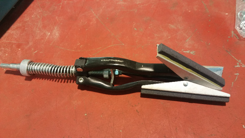

Ce que je tente déjà, un passage avec l'outils de déglaçage bien huilé sur perçeuse (~5secondes) puis seché nettoyer et plusieurs minutes avec le même outils sur lequel j'ai placé du papier journal en triple épaisseur et je tourne je tourne, je change le papier et je continu...
Après plusieurs minutes la rayures la plus marqué est environ 3 ou 4 fois moins perceptible au touché
Outil a déglacer les cylindres
Cylindres rayé
Cylindres rayé
Messages : 1738
Je ne suis pas spécialiste, mais faire tourner un moteur refroidit par air sans ventilateur plus de 10 minutes (et c'est déjà c'est beaucoup), c'est du suicide pour le moteur.
Alors 2 heures, je te dis même pas comment il a du prendre le moulin !
Je pense que d'autres t'en parlerons
Messages : 11511
Salut je confirme l'avis de Filofax , faire tourner 2h un moteur refroidie par air sans ventilo, c'est comme si tu saute a l'élastique , sans t'attacher,
le résultat et garantie. :lol:
Si ton moteur c'est bloquer , ( sil à serrer , tout à morfler hs ). La chemise sur la photo et hs ,elle est trop rayer, inutile de passer plusieurs fois le honoir , pour
rattraper les rayures , elle a chauffer aussi ,on voie la trace ,elle est surement ovalisé , ( poubelle ).
Se qui explique surement cette vapeur d'huile qui sorter , surement entre chemise et culasse , du a ton kit big bore .
OU le serrage de la culasse, possible aussi ton moteur chauffer sans ventilo!! . :pense:
C'est çà le cross!! ,il y a de la casse, les moteurs son gonfler,souvent n' importe comment ,et çà tien une course ou deux , puis tu repasse commande
pour de nouvelles pièces ou moteur , ( c'est une passion qui coûte cher ).
Pour résumé ,pour mon avis ,un moteur qui serre en roulant , tout et hs . :salut:
