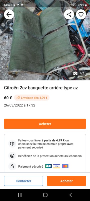

Mais comment vous faites pour trouver des annonces aussi rapidement! Moi, quand je tape banquettes 2 cv dans équipement auto, ça me sort 13 pages de moteurs modernes et d'autres con...ries et peut-être 3 annonces de banquéquettes :enerve2:

louislarénov a écrit : 30 mars 2022, 13:20 :) :) :) J'aime bien la première photo d'Eric, ça fait porte-jarretelles :mdrr:
Re: Réfection 2cv AZ 1955
Posté : 30 mars 2022, 14:44
par Eric13190
Sans pourrir le post de notre ami Denis
https://www.leboncoin.fr/equipement_auto/2137129135.htm
En fait je pense que l'algorithme du lbc affine les recherches petits à petits et comme je suis sur le lbc au moins 20 fois par jour avec comme recherche auto "2cv" entre autres, ceci ,peut, expliquer cela.

Moi non plus je ne vois pas tout... Mais un peu plus que Louis !! Je mets "équipement auto 2cv".
En attendant il ne faut pas avoir honte pour déposer une telle photo de banquette sur le bon coin !! Il y a vraiment des porcs qui en plus ne respectent pas le lecteur..

par jyg
denis56 a écrit : 30 mars 2022, 17:19 Moi non plus je ne vois pas tout... Mais un peu plus que Louis !! Je mets "équipement auto 2cv".
En même temps ce n'est pas cher... ce n'est même pas le prix de l'armature seule !

denis56 a écrit : 30 mars 2022, 17:19 En attendant il ne faut pas avoir honte pour déposer une telle photo de banquette sur le bon coin !! Il y a vraiment des porcs qui en plus ne respectent pas le lecteur..
Pourquoi??? Il ne faut vendre que des pièces neuves ou parfaitement rénovées à un prix "deuchiste" (le truc qui ne veut strictement rien dire) avec des photos à l'éclairage soigné et au cadrage parfait pour ne pas se faire insulter? N'importe quoi!!!
Posté : 30 mars 2022, 20:13
par celeste
ton cache nez fait honte, cela sur une 55,comment peux tu poster une photo ainsi, pire que les annonces banquettes du bon coin
la je pense que tu ne respecte pas le lecteur, le bon coin etant generaliste, ici 2cv
Posté : 30 mars 2022, 20:38
par louislarénov
:) :) :) Calmos tout le monde! Je pense que Denis trouve, comme moi du reste, que la présentation de la banquette n'est pas top. On croirait un dépôt d'ordures! Quant au prix, il n'a rien dit de mal et moi non plus. Le forum ne mérite pas d'échauffourées. :salut:
En tous cas et, pour clôturer cet apparté sur le post de notre bien-aimé Denis, merci pour les combines de recherches :clap: :clap:
Posté : 30 mars 2022, 21:17
par denis56
François44 a écrit : 30 mars 2022, 19:35
Que la banquette soit belle ou pas n'est pas mon propos et encore moins son prix !!
Ce que je reproche au vendeur c'est de présenter son objet sur un tas d'ordures !!
J'ai moi même présenté des assises très sales mais dans un environnement correct !
Quant à mon cache nez je ne vois pas ce qu'il a de non présentable, d'autant que tout est présenté rangé et sur un fond propre !
De plus cette photo de banquette vient comme un cheveu sur la soupe dans un sujet que je croyais informatif...
Vos réflexions n'ont rien à faire sur ce post et les messages privés que vous êtes tout à fait libres de m'envoyer sont destinés à cette utilisation ! :drapeaublanc:
Je ne comprends pas une telle agressivité sur un forum ou l'ambiance est plutôt sympa mais surtout ou je ne comprends pas l'erreur que j'aurai pu commettre...
Mais bon chacun voit midi à sa porte !! :tchin:
