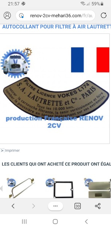

Eric13190 a écrit : 14 févr. 2021, 21:58 :salut:
Oui ça se trouve
http://www.renov-2cv-mehari36.com/fr/au ... 19704.html
bien vu eric !

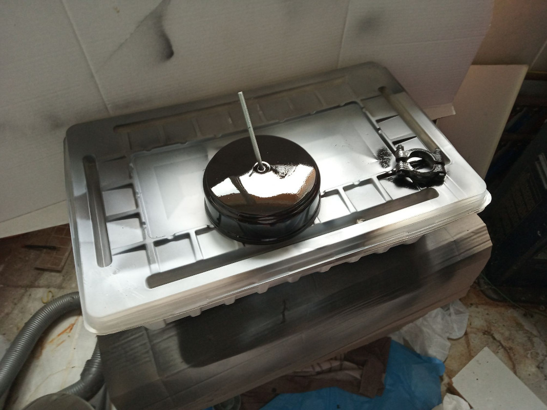

ça apporte un côté authentique ce style de détail !
d'ailleurs le cache est fini de peindre :

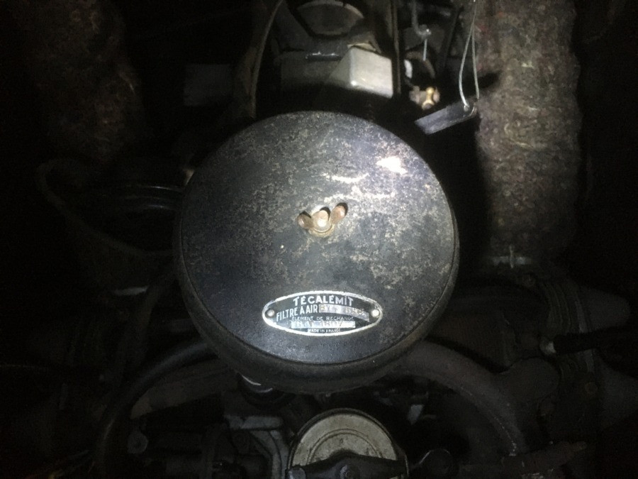

Oui ça se trouve
Sauf que son filtre c'est un Técalémit, pas un Lautrette....C'est plutôt celui-ci, mais il me semble palot sur la photo. La décalcomanie sans doute...
http://www.renov-2cv-mehari36.com/fr/au ... 19933.html

bob41 a écrit : 16 févr. 2021, 18:17
Oui ça se trouve
Sorry, je ne suis pas un spécialiste des boîtes à air des anciennes mais bon cela répondait à la question du solognot qui se demandait si ça se faisait. ;)
Mais tout ça c'est bon à savoir, j'aime bien apprendre les petites spécificités de nos deudeuches.
:bob:
Eric13190 a écrit : 16 févr. 2021, 21:00 Sorry, je ne suis pas un spécialiste des boîtes à air des anciennes mais bon cela répondait à la question du solognot qui se demandait si ça se faisait. ;)
C'est normal de ne pas tout savoir, et heureusement, sinon ça serait bien triste...
Pour compléter l'information :
Il y a eu au moins trois marques de filtres à air : Lautrette, Técalémit et Myofiltre.
Sur les premiers Técalémit et Lautrette, ce n'est pas un marquage par décalcomanie mais une plaque métallique avec le type du filtre et de la recharge.
bien vu bob ce modèle doit être le mien visiblement, je l'avais vu aussi grâce au lien d’Eric en descendant la page des autocollants.

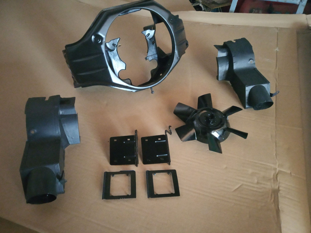

bonjour à tous,
je n'ai pas eu trop le temps de m'occuper de ma deuche ces derniers temps,
mais ces derniers jours j'ai pu peindre deux ou trois bricoles le soir histoire d'avancer un peu.
j'ai également démonté l'embrayage de la boite, dans le but de remettre ça à neuf,
et je me suis bien embêter avec le clip du roulement du tambour :enerve2:
j'ai un mécanisme trois doigts, je me tâte pour le remplacer par un nouveau à diaphragme :???:
il va me falloir commander des pièces encore.

PS: les photos n'avaient passé alors je les répost.
Messages : 9486
Très beau boulot. :clap:
Pour ton embrayage, si il marche, conserve le, les systèmes à diaphragme ne sont pas la panacée, loin s'en faut.
