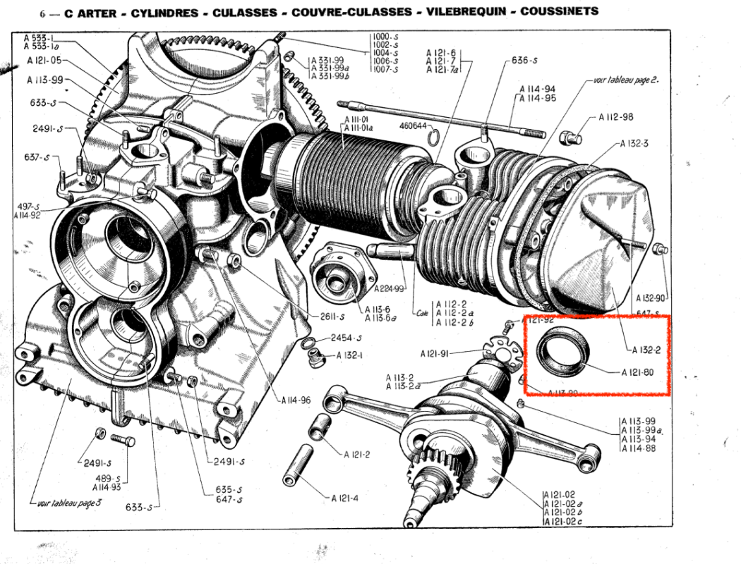

François44 a écrit : 26 mai 2025, 06:45 Les moteurs ont des joints spi, sans doute depuis le début (le moteur de la type A de 55 en est équipé)
Je plussoie François44 !

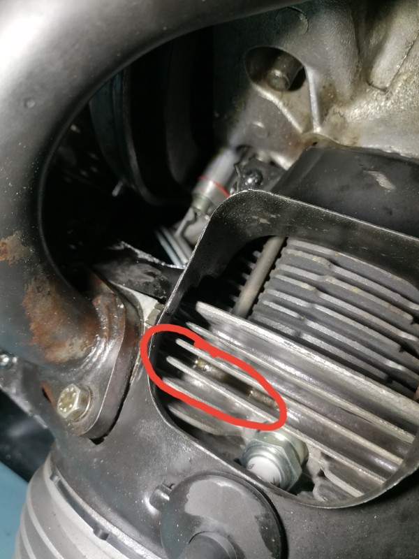

Merci pour ces explications.
J'ai pu passer un trombone dans le trou, j'ai senti une légère résistance, j'imagine qu'il était un peu bouché..
J'ai roulé, et encore de l'huile !!
Alors soit c'est des restes d'huile qui n'ont pas été projeté, soit j'ai vraiment un problème avec cet axe.
Ça m'étonne beaucoup car la boîte n'a que 80'000kms et j'ai pas l'impression que c'est un problème récurent...
