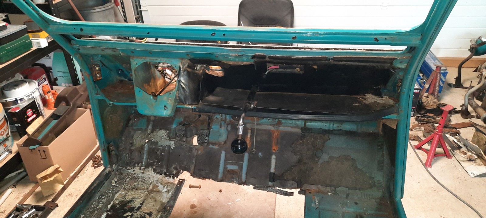

Une fois le châssis complètement désossé, on l'a sorti et on a continué la dépose d'éléments de la caisse.
Le pare-brise et les vitres de custode ont été déposées. C'était un peu long pour décoller le joint cm par cm 🥵

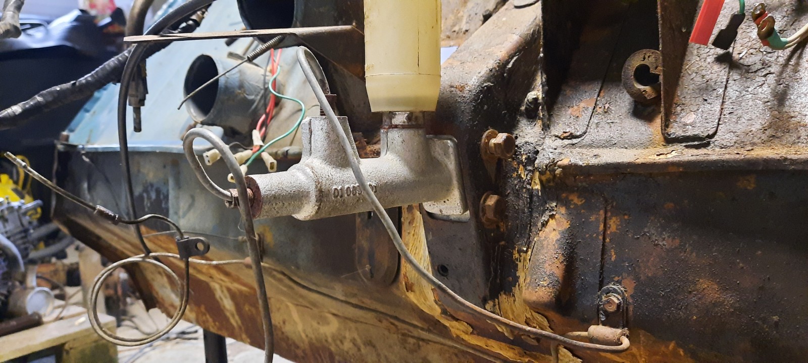

Aujourd'hui j'ai déposé le levier du frein à main, le maître cylindre avec le pédalier et d'autres babioles.
Il ne me reste plus grand chose à enlever avant de la ramener chez le beau père.
