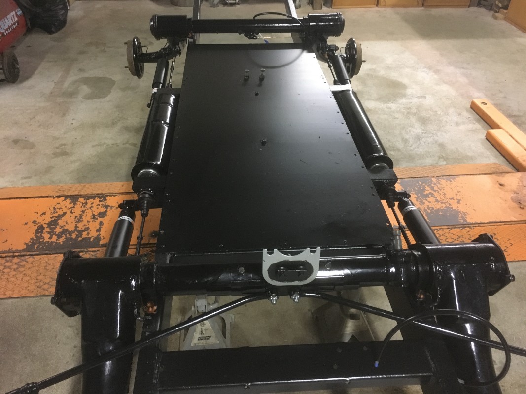

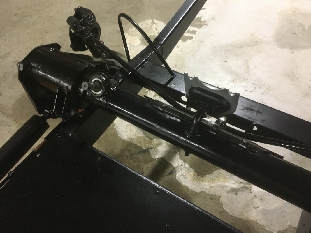

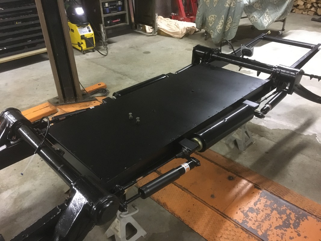

Salut à tous , ça passe vite purée !!! bon , toutes les pièces démontées ont été décapé , férosé et 2 couches d'Hammerite noir brillant .
Direction refaite : changement du pignon de direction et un kit crémaillère( rotules , ressort , demi coupelles etc ).
Essieu av : changements des pivots , roulements de roues , un roulement de bras car la cage de celui-ci été marqué , limage des levier de direction pour enlever les marques des demi coupelles .
Jeu d'amortisseur neuf Burton .
Les 4 tampons des pots de suspension ont été changé . silent bloc de boîte neuf .
Canalisation longue qui court jusqu'à l'essieu arr neuf ainsi que la durite d'essence en plastique .
Le tout est remonté sur le châssis .
Il n'y a plus que les freins arrière à changer :siffle: .
C'est tout pour le moment ... :volant:

Dit comme ça, c'est simple !! :clap:
Messages : 9469
Re: Iris se refait une beauté
Je ne suis pas étonné de la qualité de ton travail, te connaissant, mais c'est vraiment trop beau, bravo.

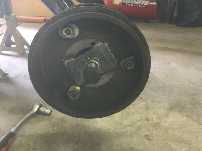

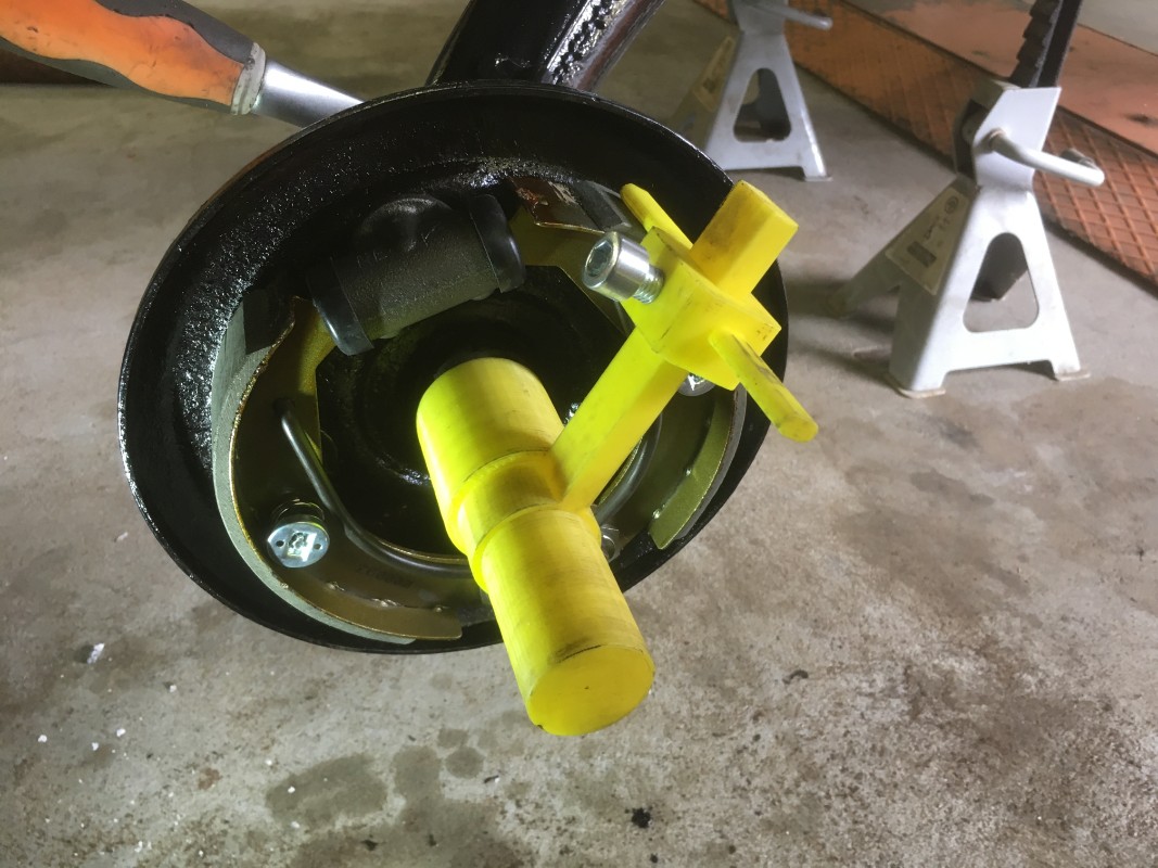

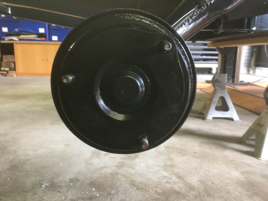

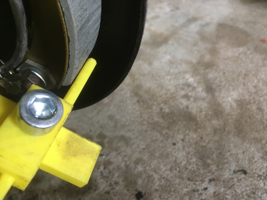

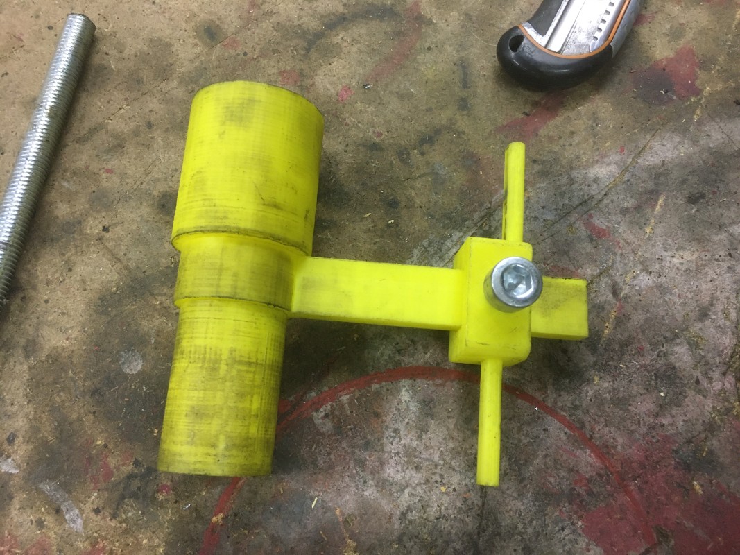

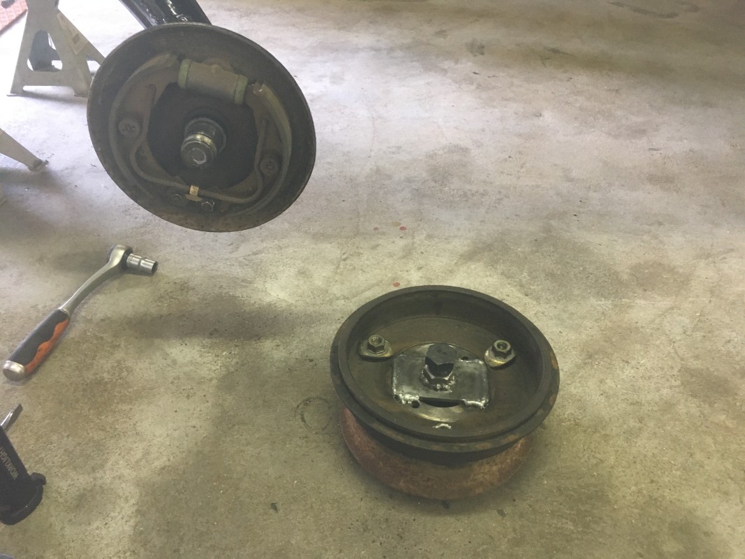

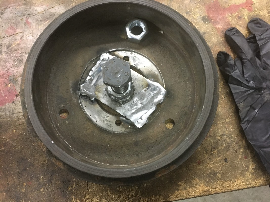

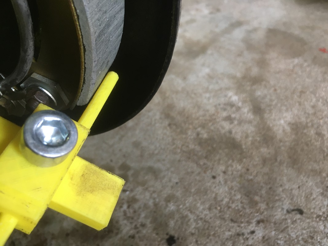

les freins arrière sont déposés et remplacés par du neuf , les flasques ont été brossé et férosé , les tambours sont à la rectification .
Mon arrache tambour " maison "

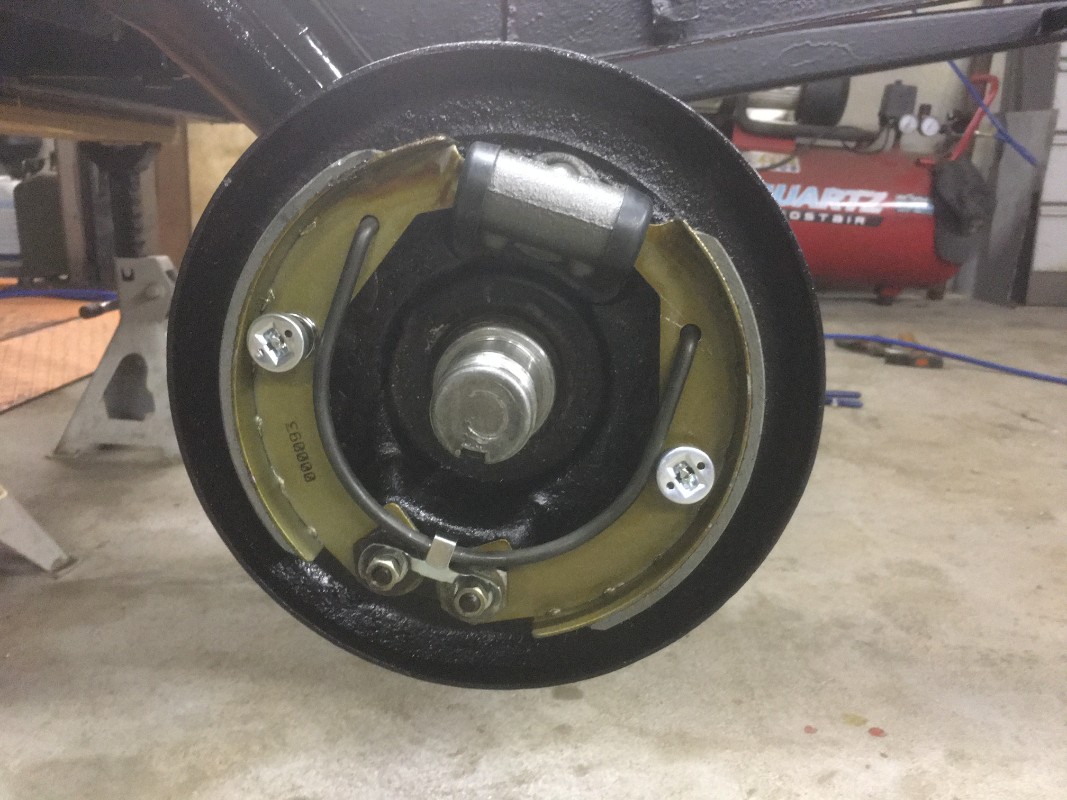

Le compas attend sagement les tambours Image pour le réglage final
C'est bien tout ça! Chacun son astuce ! moi j'ai fait mon arrache avec une jante, bonne pour la ferraille, découpée 3cms au dessus des trous des goujons. :like:
Messages : 3331

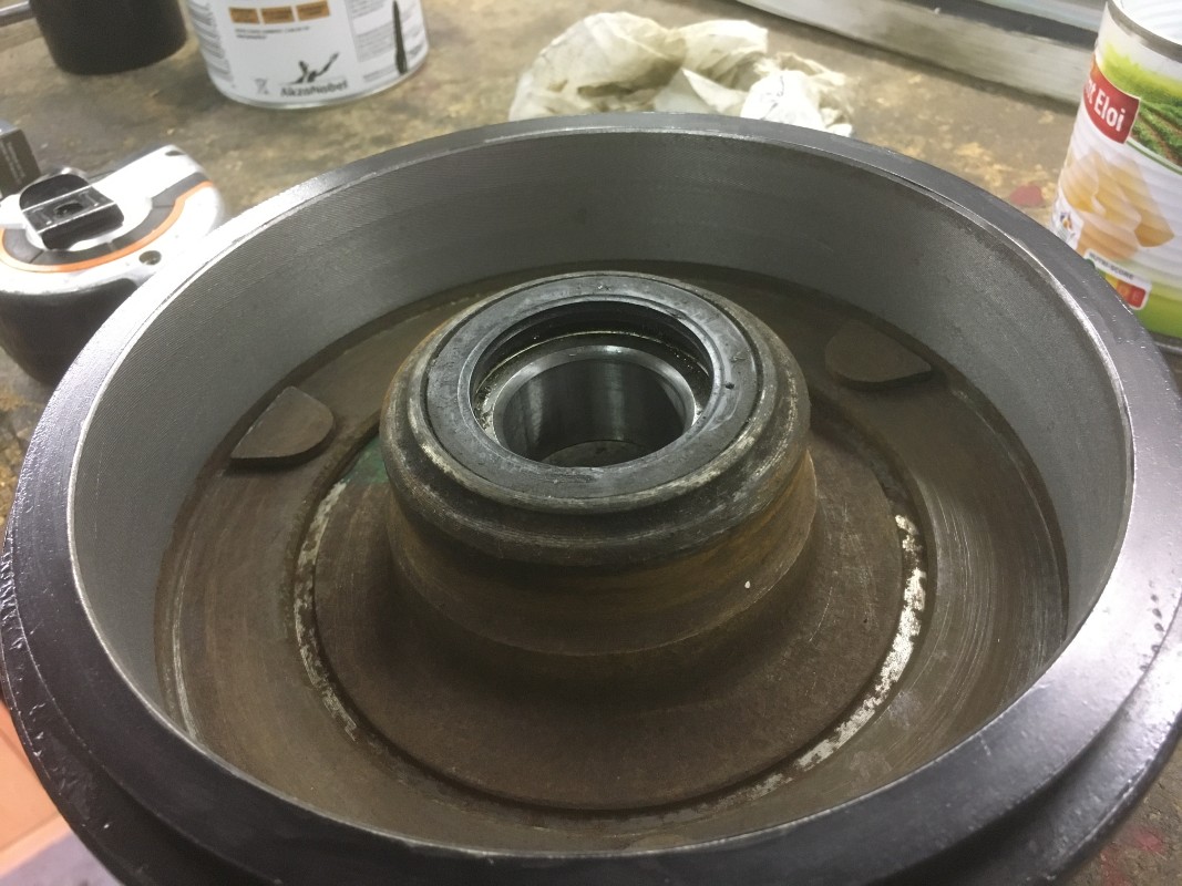

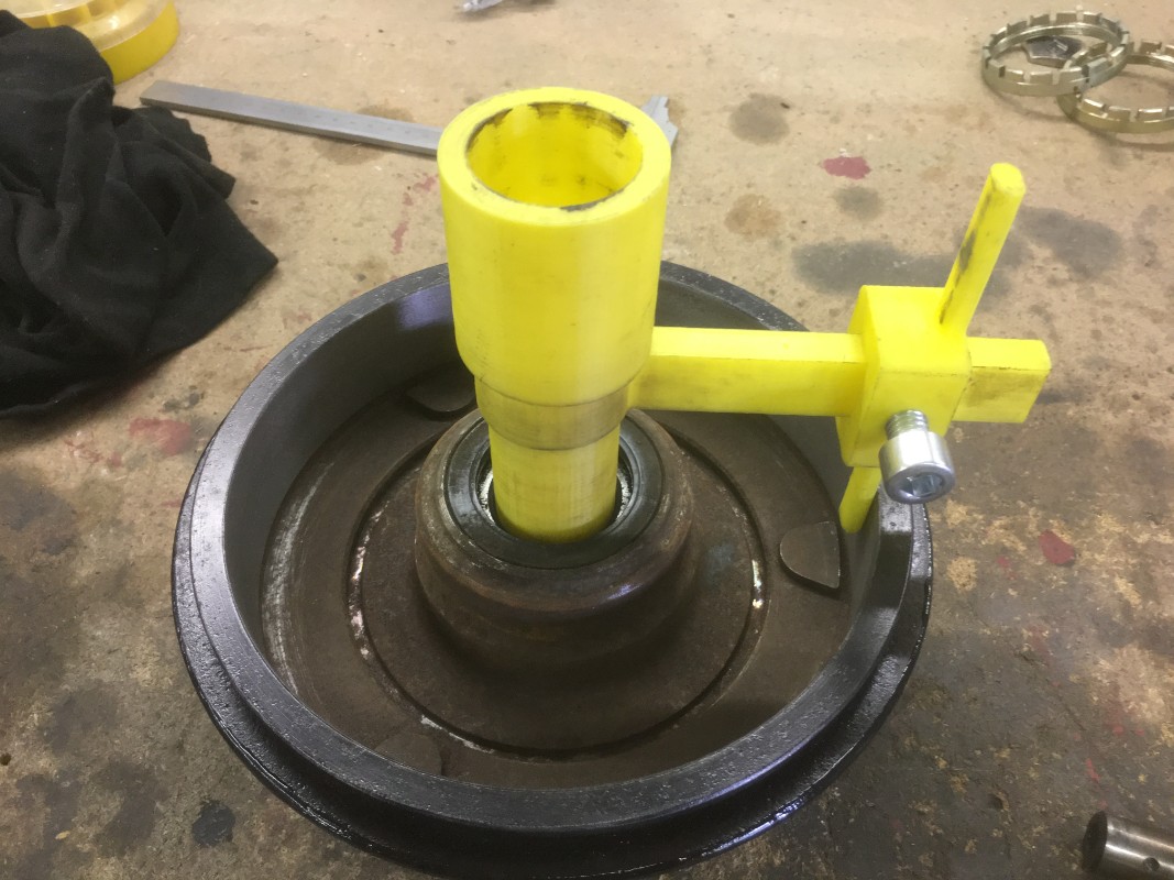

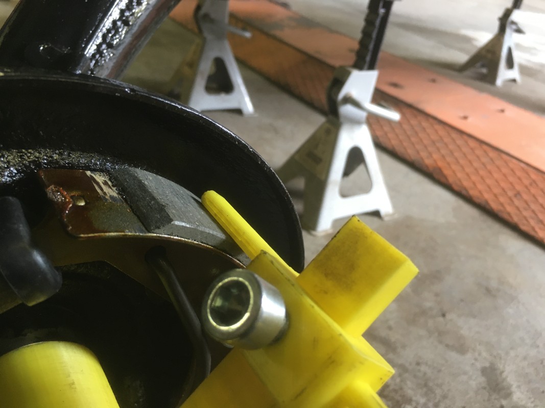

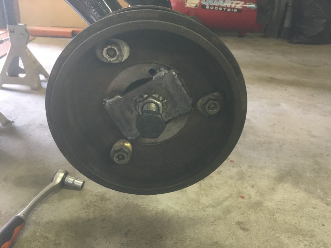

Mes tambours rectifiés ( 46 euros) pour les 2 je poursuis le réglage .
prise de la cote intérieure du tambour .
report sur le moyeu .
ajustage des excentriques bas et haut pour un réglage optimal .
Messages : 9469
:merci: pour ce tuto, je ne l'avais jamais vu faire... :merci: j'ai tout compris.

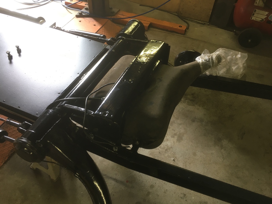

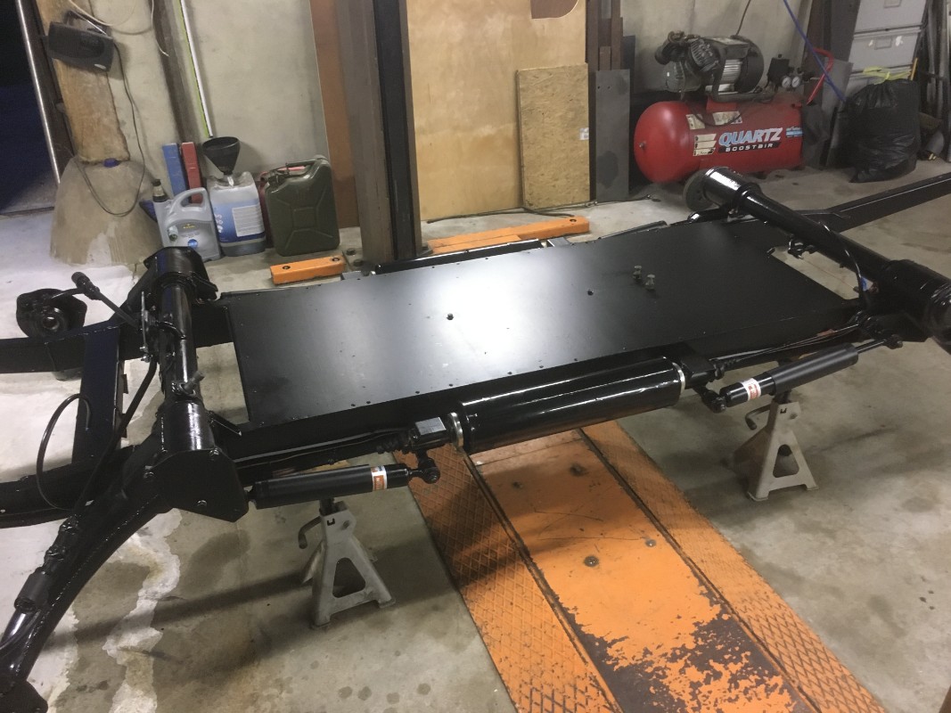

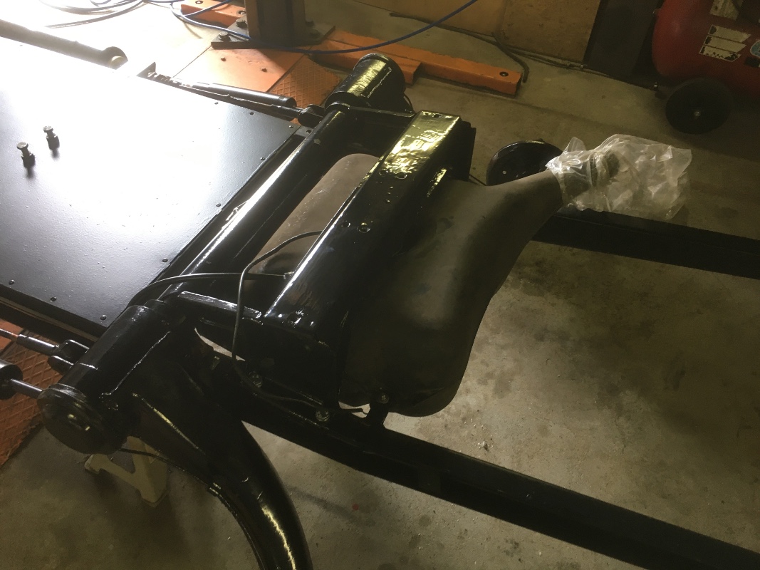

Pose du réservoir et du support de caisse . Je sais c'est pas grand chose mais mise à nu du support et peinture 2 couches hammerite puis au démontage du châssis j'ai du couper les boulons des plaques filetés qui maintiennent le support de caisse sur châssis car indesserrables er par la suite de retarauder les filetages en 10 car je n'avais pas les boulons spécifiques , toutes ces petites choses prennent du temps :siffle:

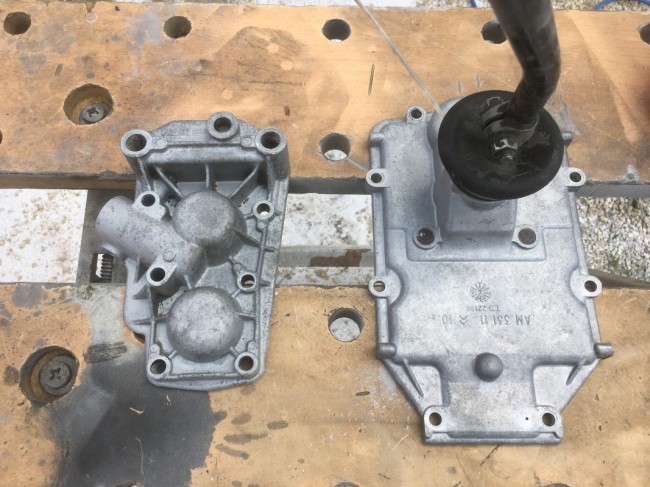

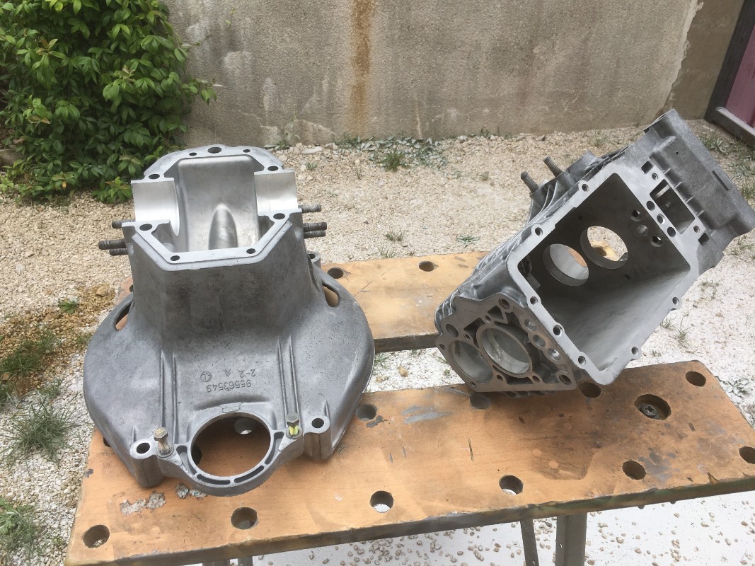

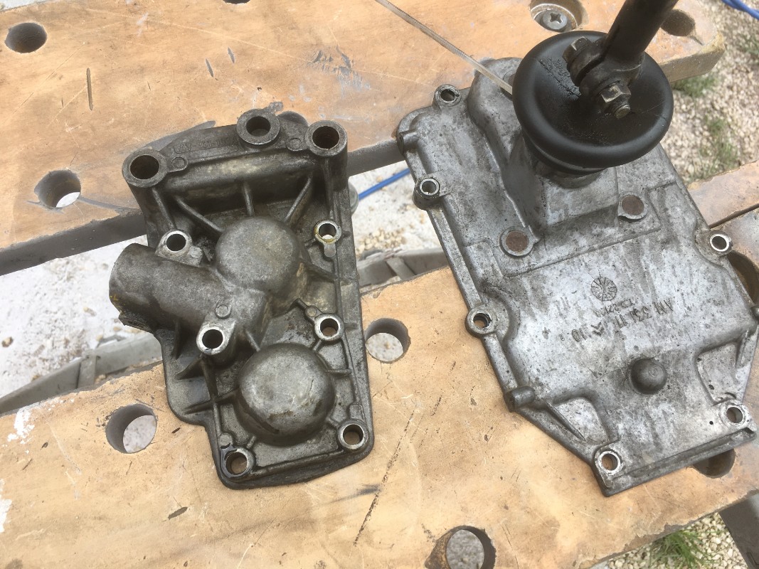

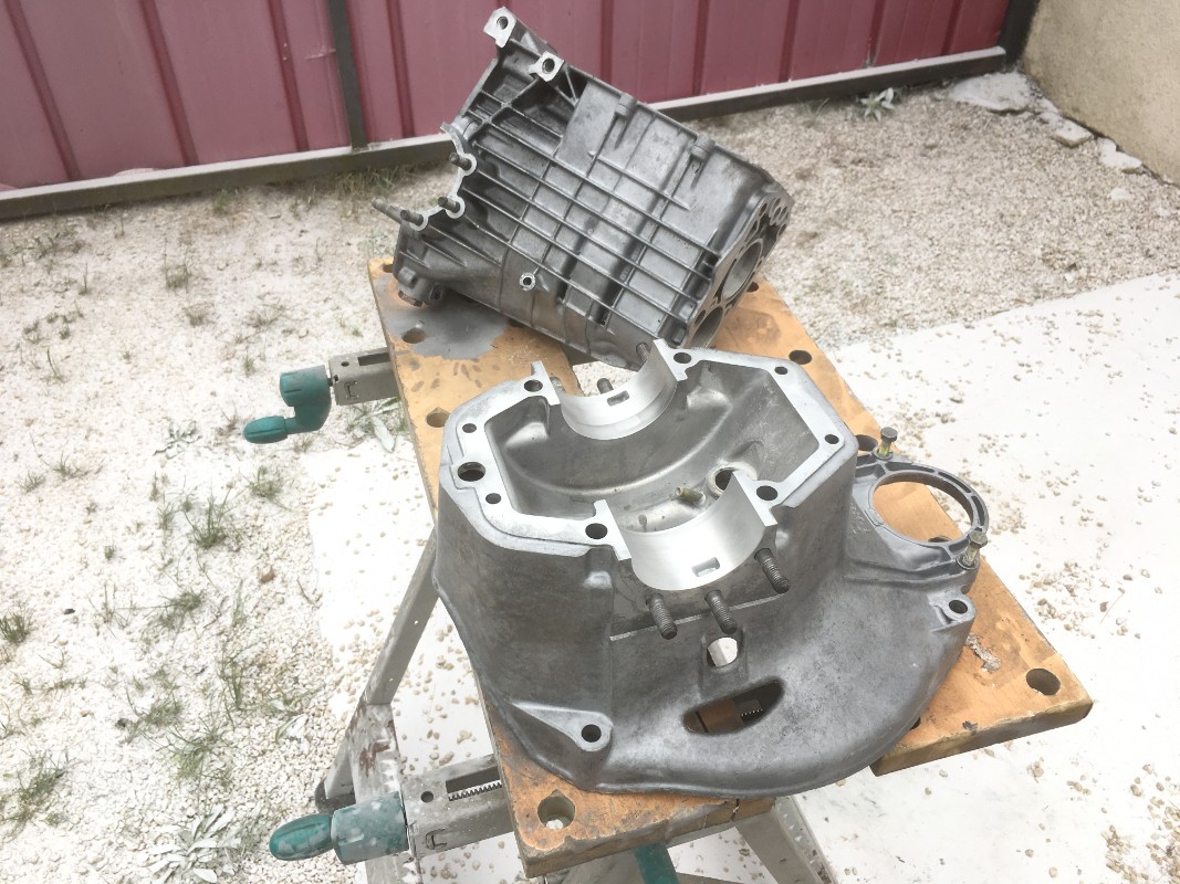

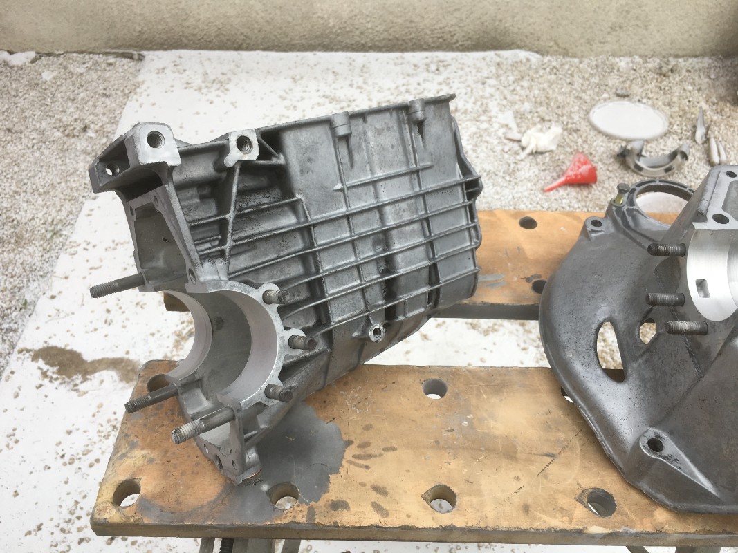

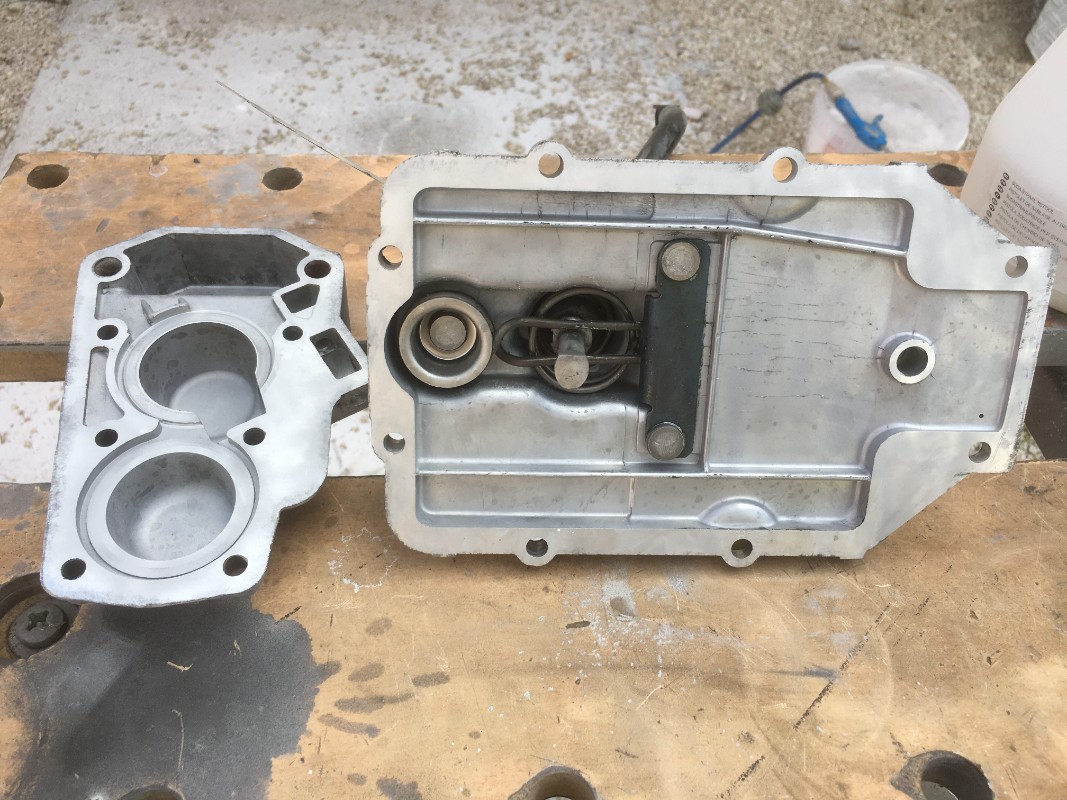

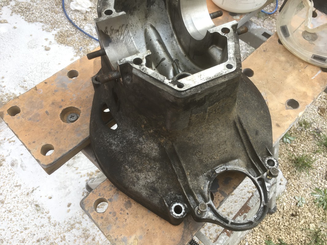

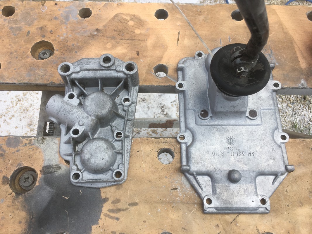

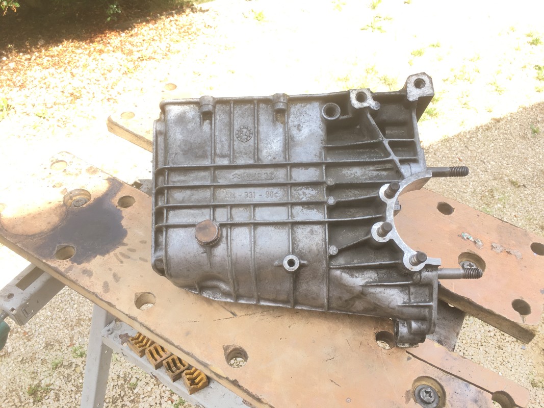

Petit travail du weekend . Démontage et nettoyage de la boîte de vitesse , dégrossi à l'essence et sablage au bicarbonate de soude
La boîte à la base était plus crade car les photos ont été prise après le dégrossi et avant le sablage .
Avant / Après :
Messages : 9469
:lunettes: ça brille.
Bravo, c'est magnifique. :amour:
Messages : 17027
C'est motivant comme photos, sans parler du résultat ...

bravo ta boite est on ne peut plus propre :clap: :pouce:

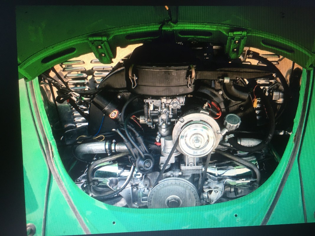

Salut les deuchistes , eh oui me revoilou après presque 2 ans d'inactivité sur le forum . J'ai avancé sur Iris mais entre temps vendu l'AK400 que j'avais restauré et il m'a pris l'envie d'avoir une cox 1500 de 71 qui reste un flat , mais les emmerdes ont commencés dès le retour à 15 kms avant d'arriver chez moi ayant parcouru un peu plus de 100 bornes , remorquage avec mon voisin jusqu'à chez moi . ça commence fort , se sont des voitures tellement bidouillées pire que les 2 pattes . Derrière le tableau de bord un enchevêtrement de fils de toutes couleurs et non d'origine , mon voisin ( ancien mécano ) m'a dit " tu as déjà de la chance qu'elle n'est pas pris feu " des fils non isolés et des fils pas branchés qui se trimbalent un peu partout , une horreur , donc obligé de refaire tout le faisceau comme à l'origine pour être tranquille , j'ai fait appelle à un spécialiste qui fait ça à l'année sur Porsche , cox et combi et qui se déplace chez les particuliers dans toute la France. 2 jours à la maison et la satisfaction qu'a la fin de la 2 éme journée la cox redémarre à nouveau et que tout fonctionne . Puis peu de temps après embrayage rincé impossible de passer les vitesses donc là c'est bibi qui si colle , dépose du moteur changement de l'embrayage ,du câble d'embrayage , du joint spi arrière de vilebrequin tant qu'à faire , des durites d'huiles pincés , joint du pied d'allumeur qui pissait l'huile . Il y a 2 mois je pars au boulot et au bout de 3 kms elle cale et impossible de redémarrer mais " bordel qu'est ce qui m'a pris d'acheter cette Image démontage total du carbu sablage au bicarbonate de soude et passage au bac à ultra sons et oui j'ai encore investi et achat d'une lampe stroboscopique pour régler l'allumage .réglage du carbu et allumage , elle redémarre , oufff !!! hier j'ai vu que j'avais une fuite au pied du puit de jauge et encore une merde à faire !!! bon à part ça tout va bien et c'est un réel plaisir quand elle fonctionne mais pas aussi serein qu'en deuche .
Ma grenouille en question :

Salut Richard, quel plaisir de te revoir !
Ha oui les cox, quelle saleté de bagnole !! Rien que pour enlever les bougies, c'es inaccessible ! Je l'ai fait une fois sur celle de Mme (un 1300 de 67) : plus jamais !
Même lorsque je la conduisais, je n'étais pas serein ... Je me sens plus en sécu dans ma deuch !
