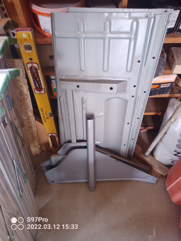

Bon je viens de rentrer de mon périple pour me fournir en pièce.
Après être resté coincé à Aubagne 2h30 à cause du tour cycliste Paris Nice :enerve2:
Je les ai appelé pour les prévenir que je risquai d'être à la bourre,c'est là qu'ils m'ont prévenu qu'il étaient fermé cet Après midi :enerve2: :enerve2: :enerve2:
J'ai fini chez Méhari côte d'Azur à Cuers mais ils n'avaient pas toutes les pièces en stock.
Journée de merde :gnark:
Je me suis trompé dans l'autre message, j'avais commandé à 2cv passion ,et non à 2cv légende :gnark:

Voilà une partie des pièces
d'abord un petit renforcement me parait judicieux vu le nombre de pièces à enlever
Avec une prise de côtes pour être sure de ne pas me retrouver avec une voiture toute bancale :siffle:
On commence l'ouverture de la boite de conserve :gnark:
Suite du découpage demain

Salut la communauté.
j'ai avancé dans le chantier.

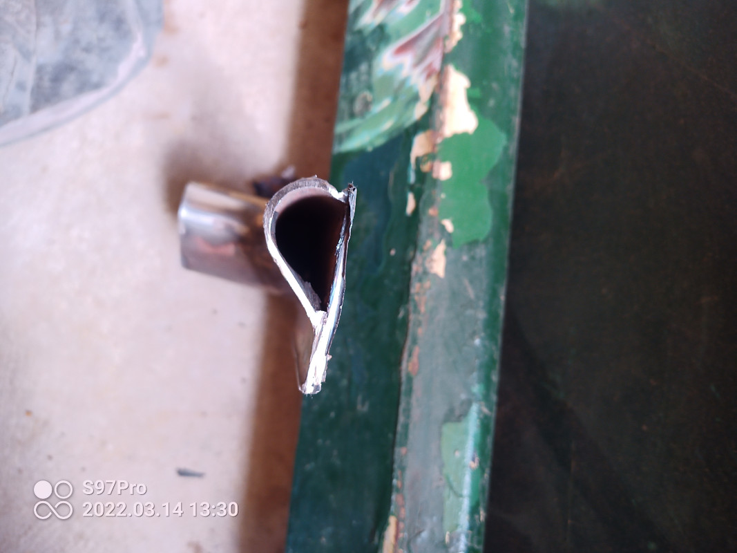

j'avais commandé un montant de réparation pour pour le montant arrière de la porte mais ils m'ont fourni ça
Mais ça c'est pour la partie avant.
Ce que j'ai de bouffé par la rouille à une forme de goutte d'eau, je prendrai une photo demain.
c'est là où ce trouve la serrure et où vient ce plaqué le joint des portes.
je sais pas où trouver ça, je vois rien sur les sites.

didou04 a écrit : 13 mars 2022, 21:11 Salut la communauté.
La pièce que tu nous montre, est bien pour la réparation des montant avant et arrière d'un berline (uniquement avant dans ton cas).
Je pense que c'est du pied milieu, ce dont tu parles.
Je crois que Ca n'existe pas en profilé uniquement, il faut acheter un pied milieu complet.
Exemple : https://www.renov-2cv-mehari36.com/fr/c ... 21448.html

Filofax a écrit : 14 mars 2022, 11:35
je suis pas sure qu'il y ai ce profil que je puisse récupérer (on voit pas le montant en coupe) dans le montant du milieu
Du coup comme je trouve pas j'ai fait un essai avec la plieuse sur un petit bout
ça donne un bon résultat par rapport à l'original quand c'est pointé.
Je lui ferai aussi un petit retour sur le plat pour être au plus près de l'origine.
Un tube en fer à l'intérieur au moment de la soudure :pouce:
Bon les rustines sont faites, il reste plus qu'a les pointer et finir de les façonner en place

@didou04, c'est bien le montant du pied milieu, et non, il ne se détaille pas apparemment (en tout cas, je ne l'ai pas trouvé).
Re: Départ de la restauration de ma 2cv AK400
Posté : 14 mars 2022, 21:43
par didou04
Filofax a écrit : 14 mars 2022, 21:07 @didou04, c'est bien le montant du pied milieu, et non, il ne se détaille pas apparemment (en tout cas, je ne l'ai pas trouvé).
Merci quand même :tchin:
Comme il me faut un bout de 20 cm, je vais le faire ça sera plus rapide :pouce:
