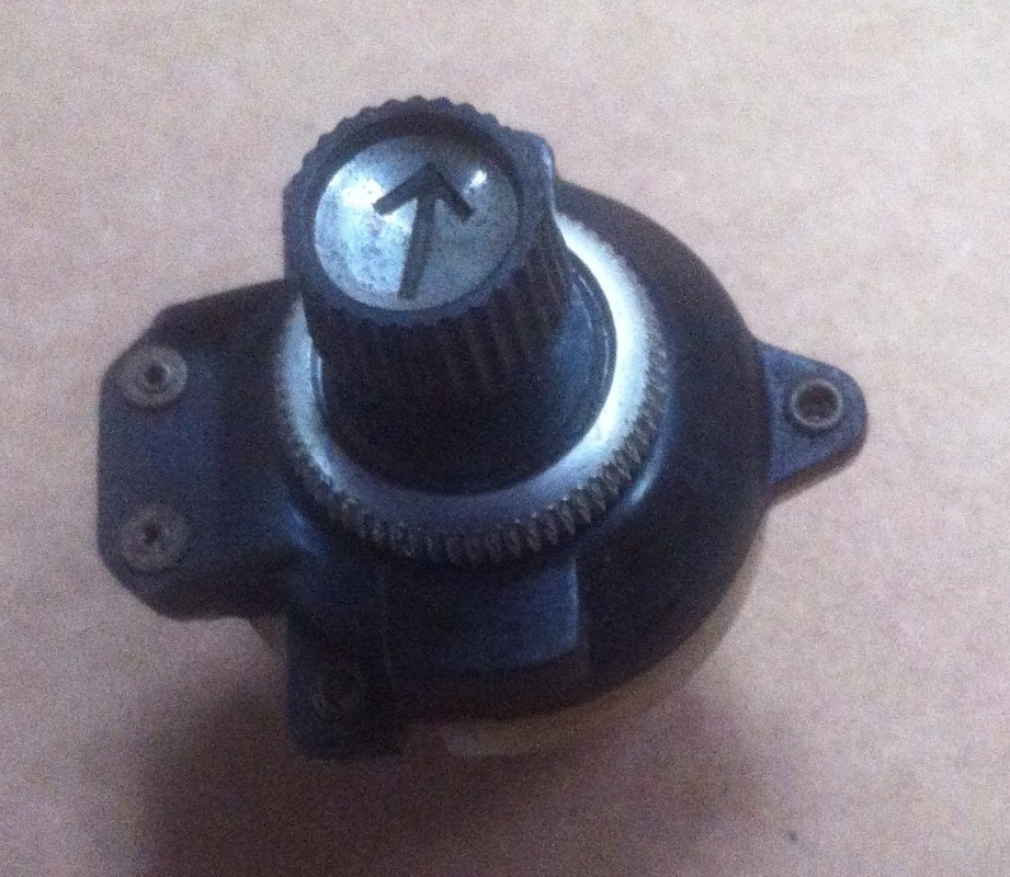

Bonjour, bonne année également. En effet je pense qu'il devait y avoir antibrouillard ou longue porté sur le pare choc avant (plaque avec perçage sur le pc avant pour des feux additionnels et faisceau), il y a également sur l'entourage de tableau de bord un interrupteur a proximité de la clé de contact (feu de détresse je pense). Sur la partie a droite du compteur il y a 2 interrupteur poussoir et/ou tirette et un voyant rouge. Le petit bouton rouge j'ai cru comprendre et voir qu'il servait au démarrage de la 2cv, le bouton tirette du haut pour les laves glace. Seul un bouton avec une flèche dessus que l'on peut tourner dans 3 position dont je ne sais pas l'utilité. Par contre le voyant rouge je ne sais pas encore (pression d'huile ?). J'irai faire des photos et essayé de remonter les faisceaux afin de voir si cela correspond bien et si sa pas était trop bidouiller.
Messages : 1742
Re: Restauration 2cv 6 de 1972
Tu auras un peu plus d'information concernant les fonctionnalités de ce bouton ici : viewtopic.php?f=14&t=14573
Pour résumer, il a 2 possibilités :
Soit c'est pour les feux de positions
Soit c'est pour les Warning.
Tu le sauras avec les couleurs figurant près des plots à l'arrière du bouton.

Merci beaucoup pour le lien, je pense qu'il doit servir pour les feux de postions (j'avais pas vu la chose de tel sorte que lorsque l'on est garé a droite de la chaussé on pouvait allumer qu'un seul coté) et mais après réflexion oui cela peut être pratique. Je pense que sur ma 2cv il sert pour les positions car un inter pour les warning a était rajouté.

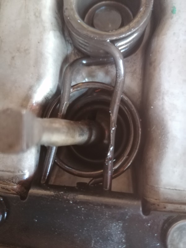

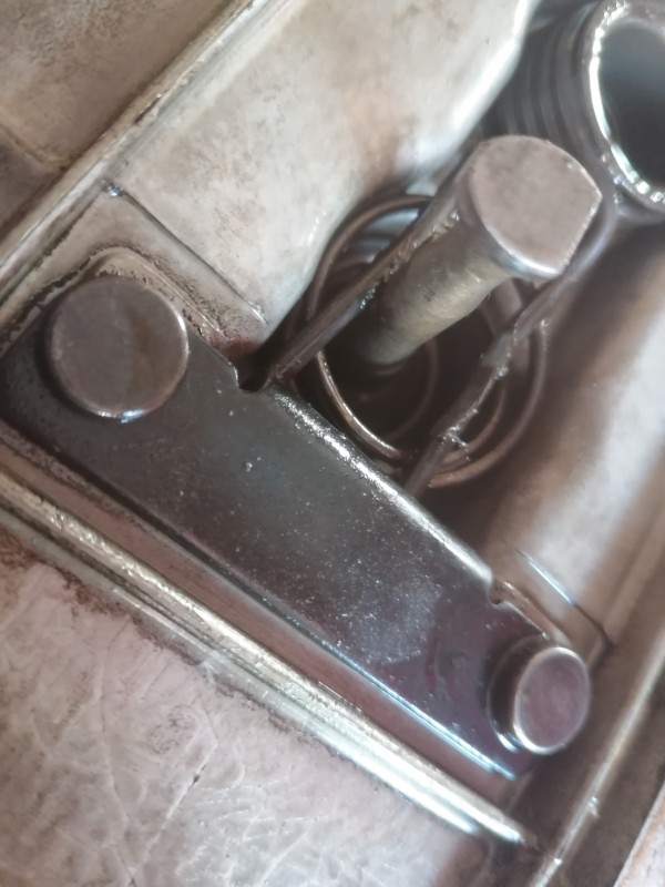

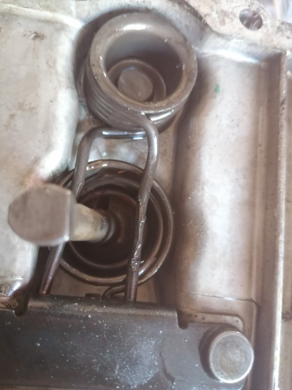

Pas de nouvelles bonne nouvelle. J'ai eu des soucis avec ma voiture perso (remplacement de face avant complète etc), réfection de bas de caisse de bx etc bref pas eu trop le temps de regarder a la 2cv avec le travail et le bts a préparer. Concernant le châssis j'ai récupérer des morceaux de châssis pour en refabriquer un propre. J'ai démonter la boite de vitesse pour l'envoyer au grenaillage cependant j'ai remarqué que le ressort sous le couvercle de sélection de vitesse était bien attaqué. C'est le ressort ou il y a la tige qui passe au milieau. Ma question est est ce que l'on peut le changer ou pas je ne l'ai pas trouvé sur le web.

Voilà les photos du ressort, sa a l'air d'être une sorte de rivet qui tient la platine ressort. Mais je ne trouve pas de ressort séparément

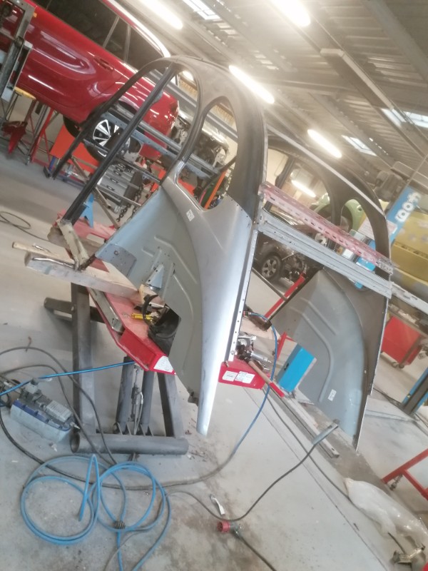

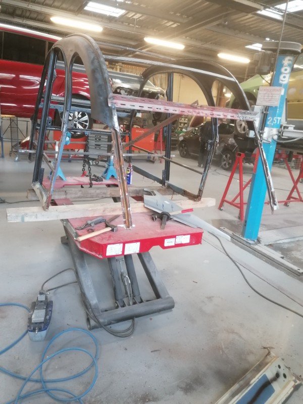

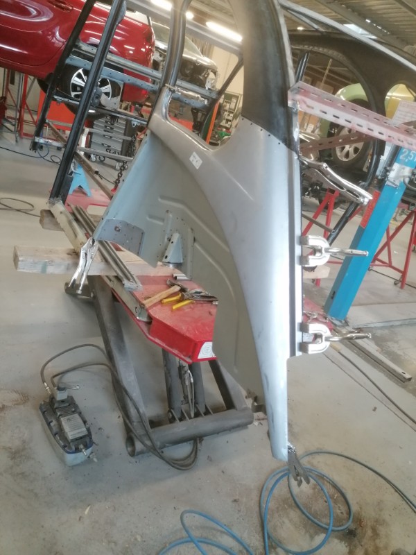

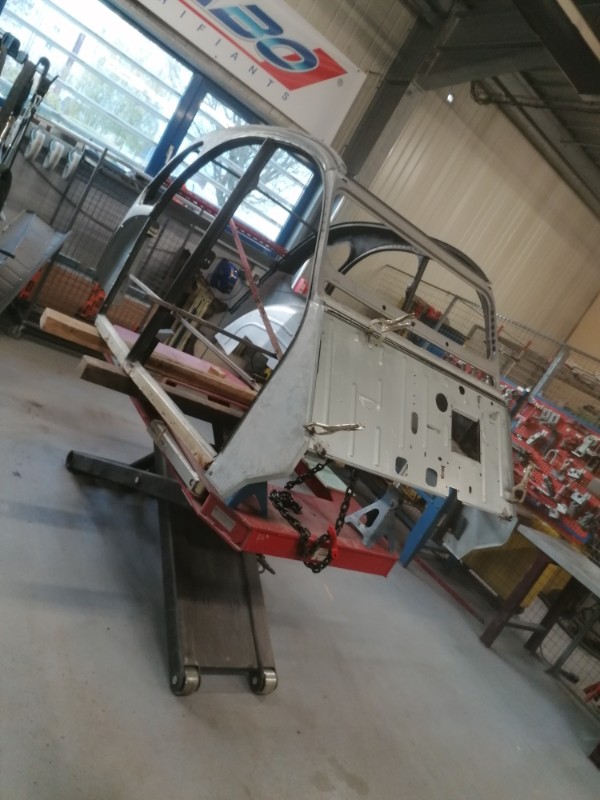

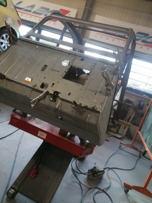

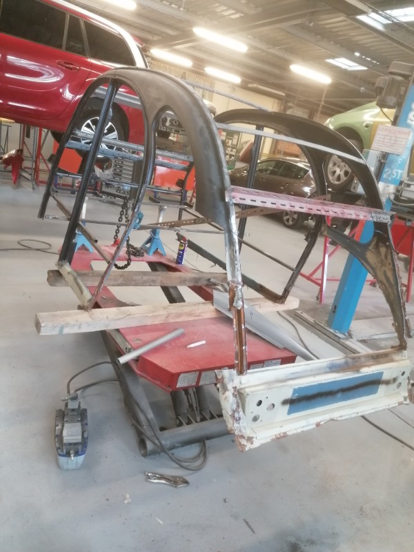

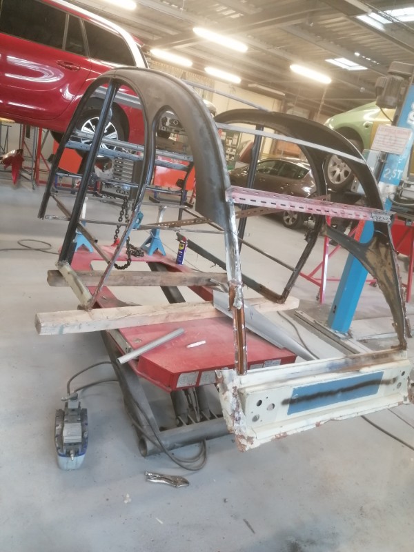

Bonjour petite mise à jour quand à la restauration de ma 2cv. Beaucoup de retard pris sur la restauration, le temps de récupérer diverse pièces parti en grenaillage etc. Le châssis je commence seulement à y retoucher. Entre temps j'ai continué la restauration de ma 205 Roland garros. Et en parallèle je refais une caisse de 2cv6 pour un amis. Le travail n'est sûrement pas parfait mais c'est encore en phase d'ajustement et "j'apprends sur le tas". Logiquement mon châssis dans 2 3 semaines y sera bientôt reconstruit et devrais partir en sablage puis peinture. La boîte de vitesse quand à elle a était révisé intégralement, le moteur est démonter pour envoyer les pièces en grenaillage.
Voici quelque photos du debut de reconstruction de la caisse de 2cv.
Messages : 9469
Beau travail de carrosserie et belles installations ;)

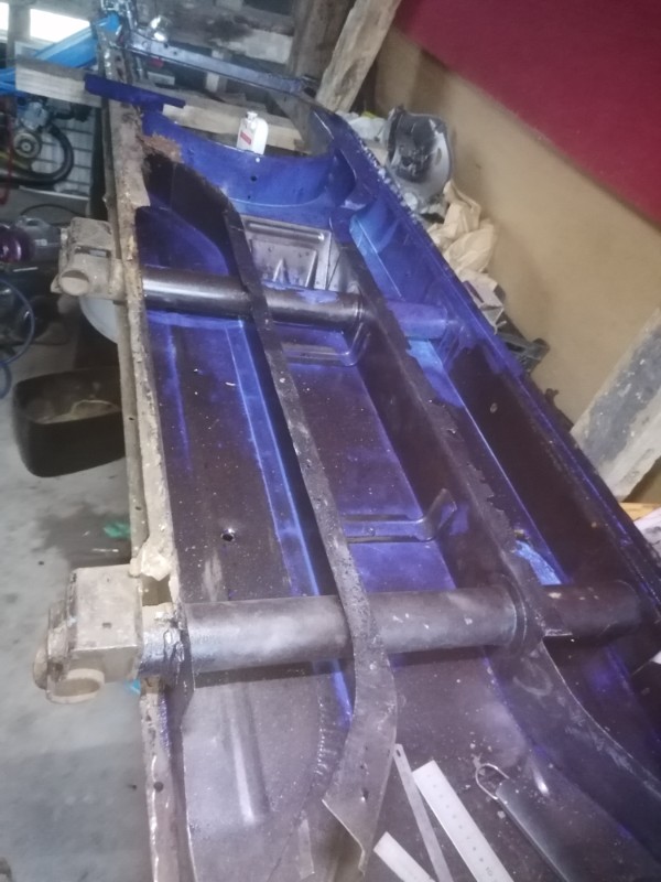

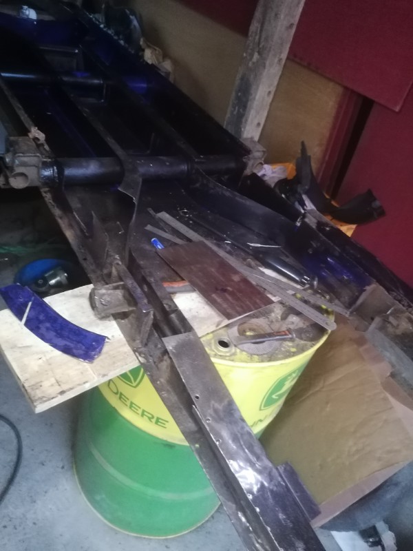

Message par louis60 »

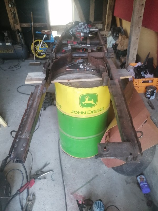

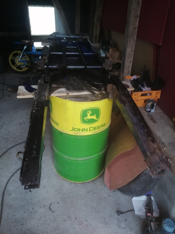

Voici quelque photo de l'avancé sur le châssis. Passage du férose sur tout l'intérieur, fabrication des toles et soudage.
Commencé par y faire un peu de jour pour voir quels morceaux garder et quel morceaux remplacer.
Puis passage du férose a l'intérieur après avoir passer un coup de brosse métallique.
La solution de facilité et rapidité aurait était de remplacer le châssis, mais le but principal étant de restaurer au plus possible et non d'assembler des pièces neuves, certes il ne sera surement pas parfait comme un neuf. La suite le weekend prochain si j'ai le temps de former quelque tôles le soir en rentrant après les cours.
Messages : 9469
Voilà un beau châssis.
Message par nono23 »
louis60 a écrit : 26 nov. 2022, 20:03 Voici quelque photo de l'avancé sur le châssis. Passage du férose sur tout l'intérieur, fabrication des toles et soudage.
salut @louis60 tu as raison de refaire le châssis moi aussi j'ai re suivie le mien bon courage çà se fait avec beaucoup de travail
