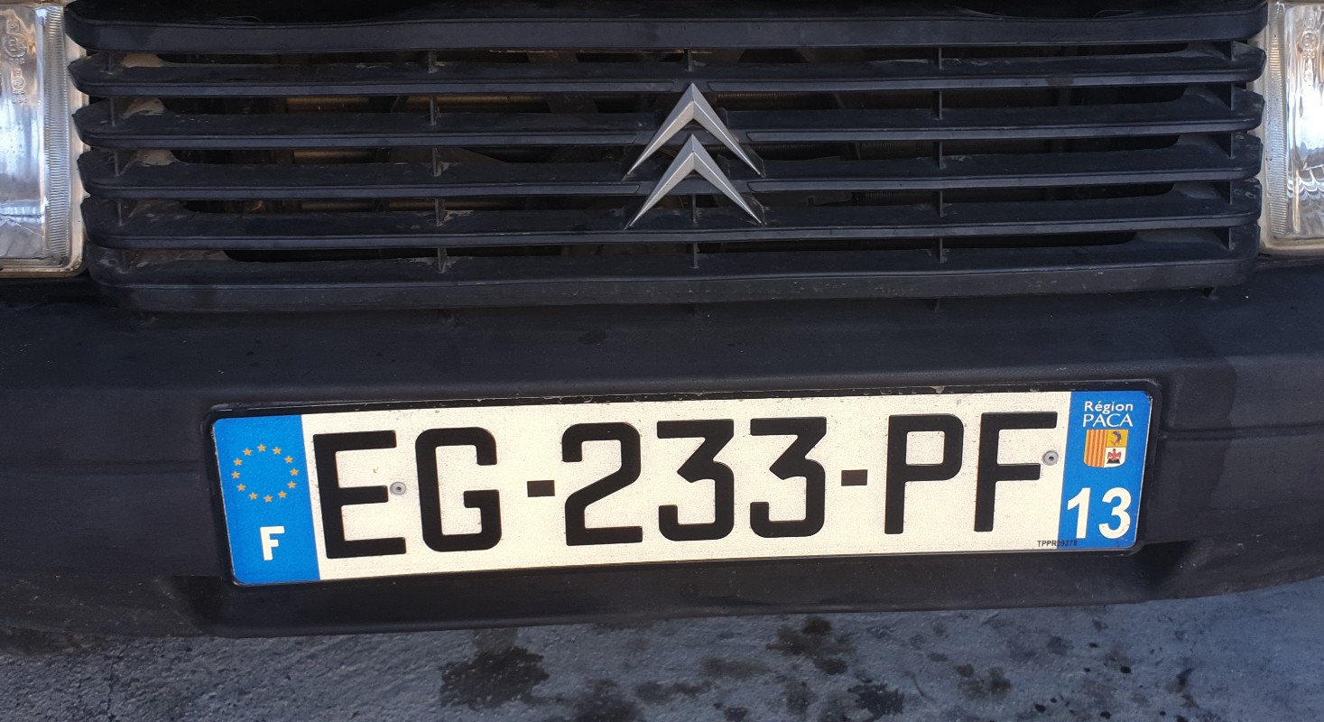

Bon on continue, pas grand chose mais qui a pris un peu de temps tout de même.

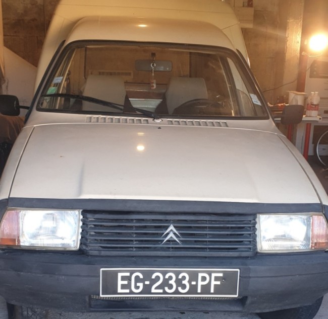

Tout d'abord, au bout de 5 ans j'ai enfin changé ses plaques d'immatriculation.
Avant Après C'est bien plus joli

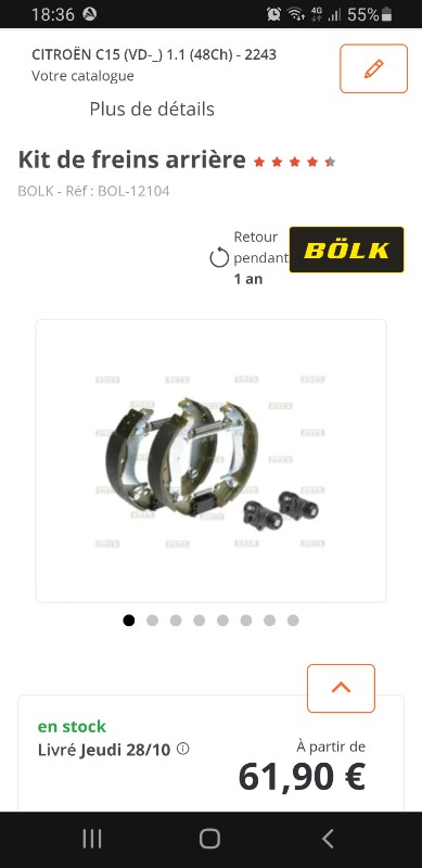

Bientôt je vais recevoir des tambours tout neuf, je pense que je vais les changer, ainsi que le kit de mâchoires que j'avais acheté il y a un moment mais j'ai un doute si il est bon
https://www.mister-auto.com/kit-frein/bolk/bol-12104/
Je ne sais pas si il a le rattrapage automatique?

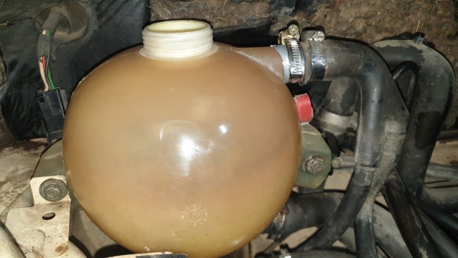

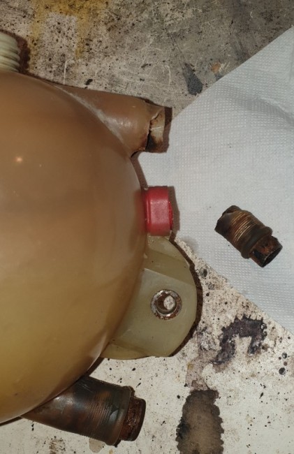

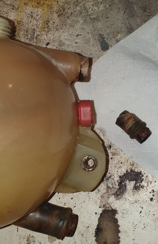

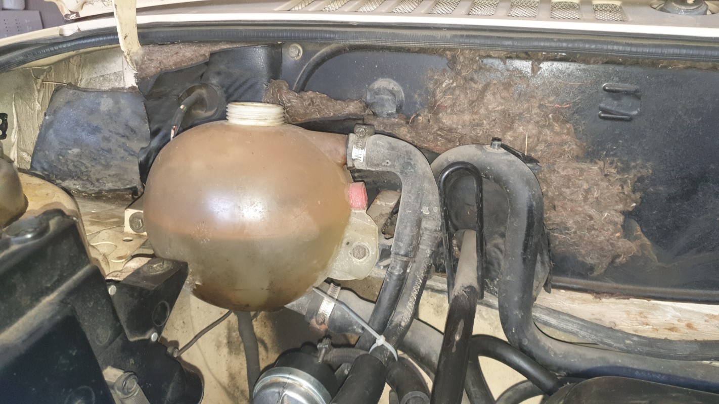

De deux. Il va falloir les remplacer, bon, j'espère avoir trouvé Ensuite, plein d'allant, j'ai décidé de changer mon liquide de refroidissement car le mien était plutôt marronasse que vert
Et bien sûr, ce qui devait arriver, arriva
A la montée en température ma réparation perd un peu mais rien d'inquiétant mais je suis bon pour en trouver un autre sur Lbc, enfin j'espère

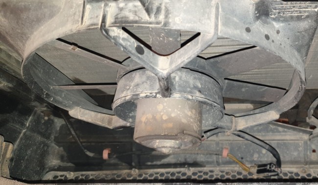

Une dernière chose qui me dérange, c'est que je n'ai pas eu de démarrage du ventilateur, faut-il attendre longtemps
Bon chaque chose en son temps. Je testerai le ventilo plus tard.

Pour le démarrage du ventilo, il faut que la température monte assez pour enclencher le thermostat pour qu'il démarre le ventilo .... Maintenant, combien de temps ? Je n'en ai aucun idée. Faut laisser tourner le moteur (plus le régime est haut, plus vite ça va monter ...) et guetter la température d'eau au TdB !

Ps: j'ai testé cet après-midi mon ventilateur, je l'ai branché sur la batterie, il est OK.

Bonjour, pour les vis grippé les mécanos utilise un tournevis a frappé, tout type de vis,mais on peut le faire aussi avec un marteau et un embout ça va bien aussi, pour ton problème de ventilateur peut être que il faut remplacer le calorstat,

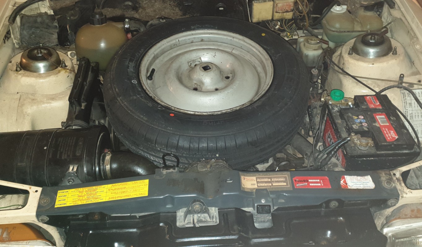

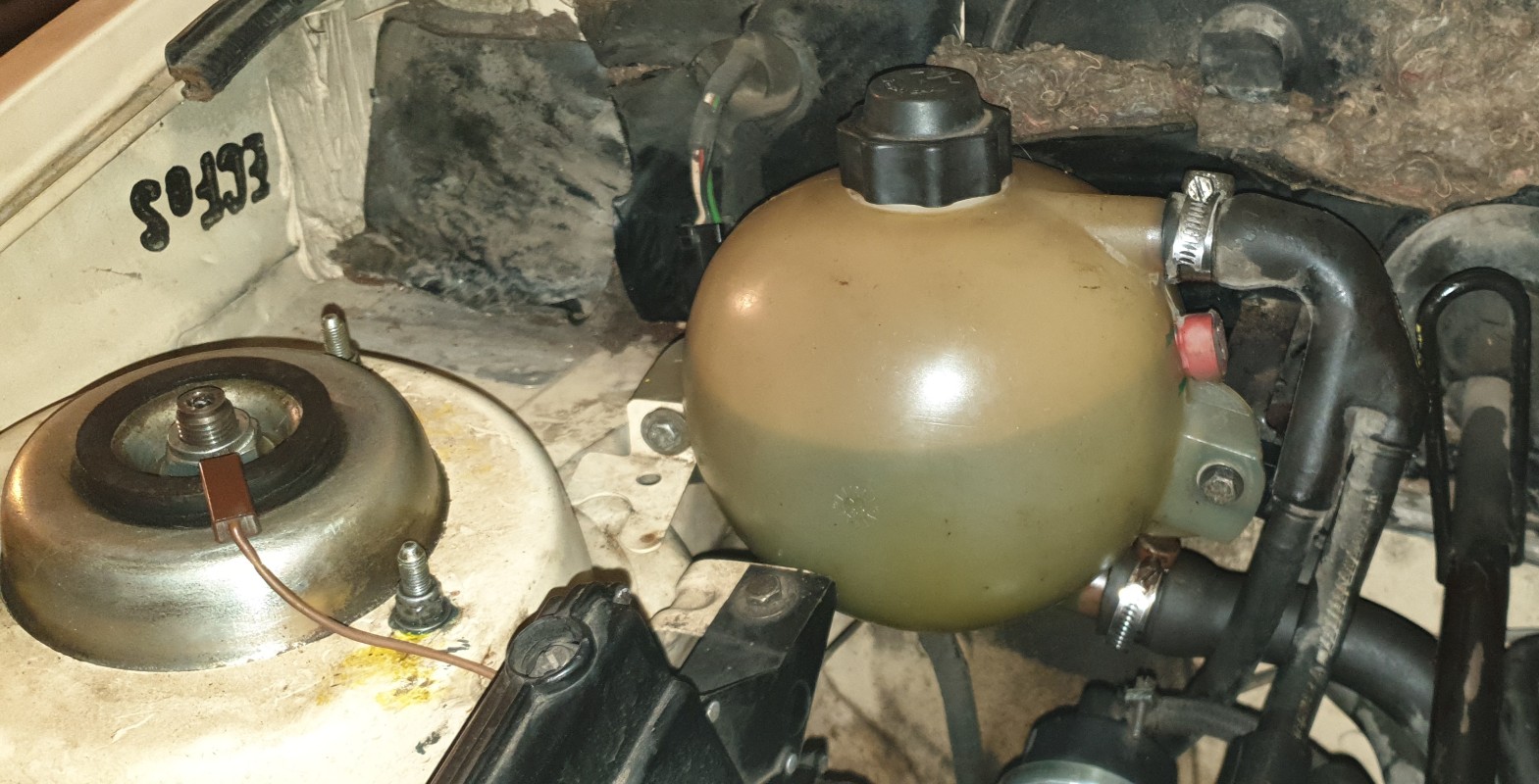

- Messages : 9473
Re: Au tour de "Zezette" le C15
Voilà, j'ai reçu mon vase a 18h00, il était bien cracra, tellement que je n'ai pas pensé à vous faire une photo, vu la "moutarde" sèche, je crois savoir la destinée du moteur auquel il appartenait avant
Bon, vous connaissez la manœuvre, savon à vaisselle pour l'extérieur +++ et cailloux +/- vinaigre blanc et on secoue puis rinçage et cela plusieurs fois.
Après retrait de l'ancien sans mettre du liquide de partout et mise en place du nouveau. Voilà, il est prêt à aller chez le garagiste lundi:
Amortisseurs arrière.
Train de pneu 4 saisons à l'arrière
Un pneu tout neuf pour la roue de secours (26€ chez Carter cash)
Géométrie des 4 roues.

- Messages : 9473
Ce coquin de garagiste m'a dit qu'il fallait faire le parallélisme des 4 roues, tu as raison
- Messages : 9473

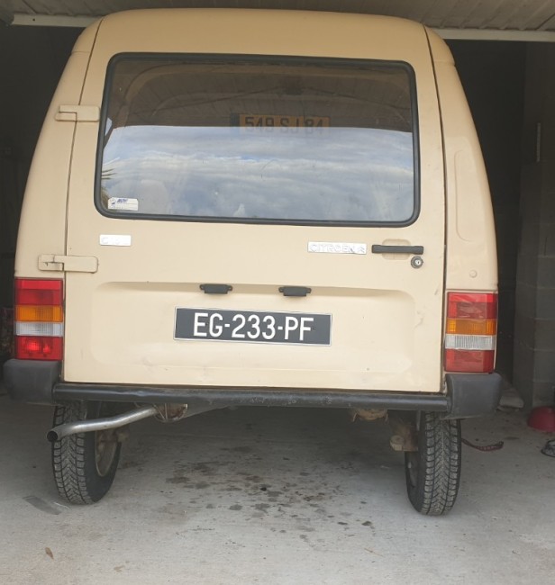

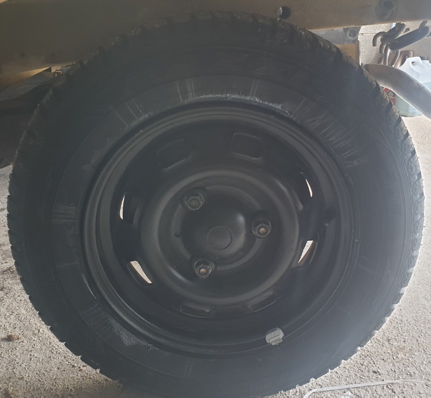

Ça y est la "bête" a de nouvelles gommes à l'arrière
Mais aussi, j'ai enfin fait monter les Sachs que j'avais acquis sur le Lbc il y a 3 ans Ils en ont bien bavé paraît il... 3 heures de MO.
C'est amusant car la voiture a le cul "Haut" maintenant +pneu neuf pour la roue de secours et parallélisme.
Voilà c'est fait.
A la suite maintenant, deux trois bricoles et on essaiera de passer le Ct :p
