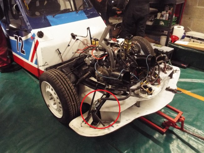

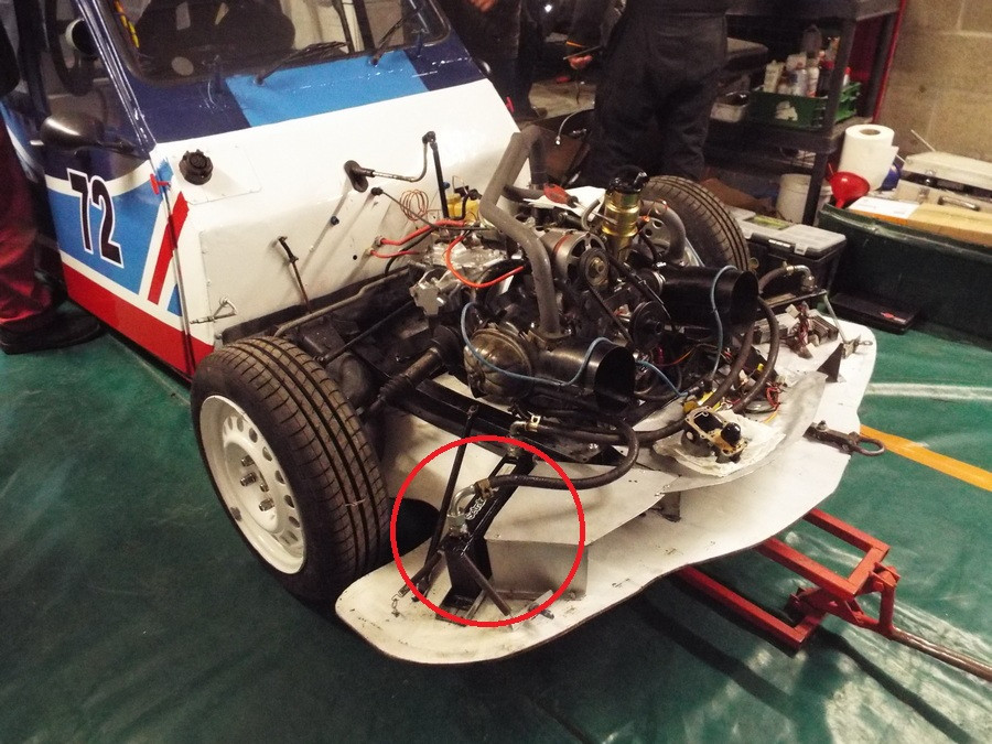

J'ai déjà écrit qu'aux 24 H de Spa, aucune voiture n'a ces ailettes sur le cache culbu. En revanche, sur la plupart il y a deux gros radiateurs d'huile. Là c'est efficace.
Sur la photo ils sont de chaque coté avec un couloir d'air devant chaque.
Je précise :

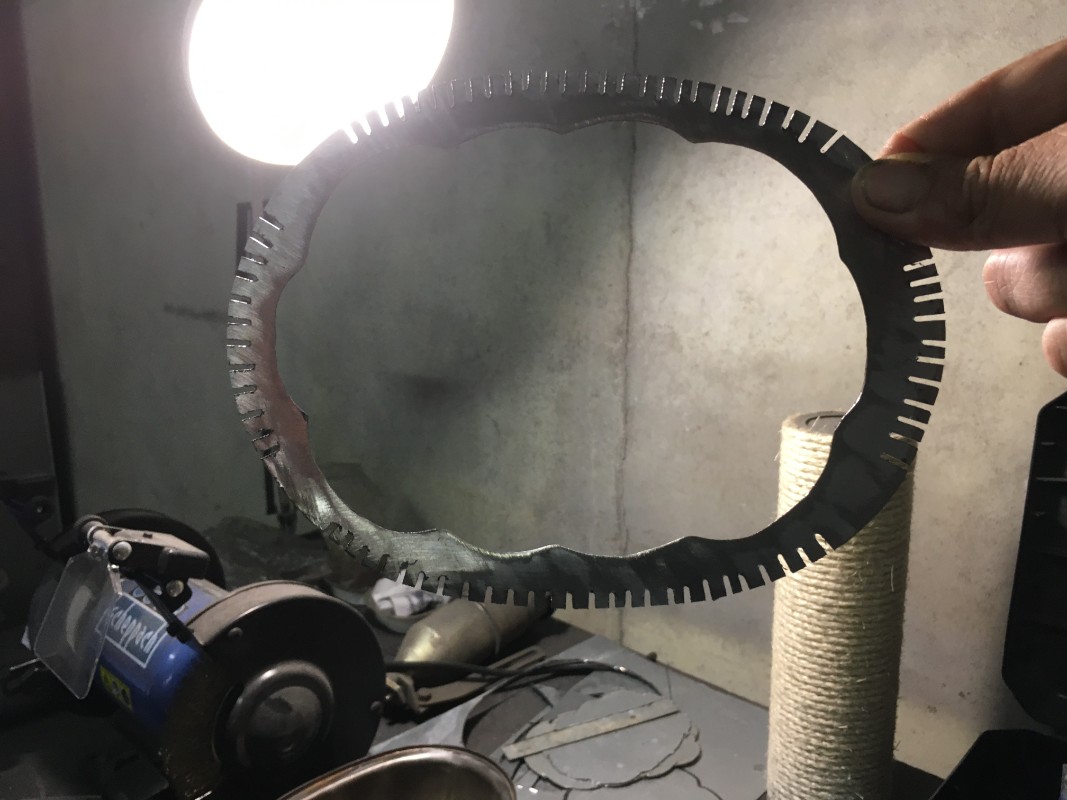

zamzam a écrit : 09 juin 2021, 17:54 Pour bien évacuer les calories il faut que tu fasses un cordon de soudure continue pour une bonne conductivité.
:salut: :pouce: Merci pour cette précision constructive ;)

Sauf qu'à Spa tu roule à 130 et que tu as beaucoup plus d'air qu'à 20 ou 30 ,km/h en seconde dans un petit chemin creux en côte ... :pense:

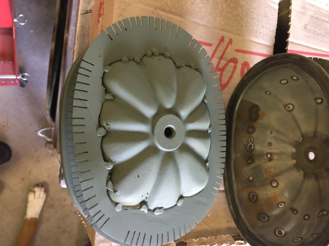

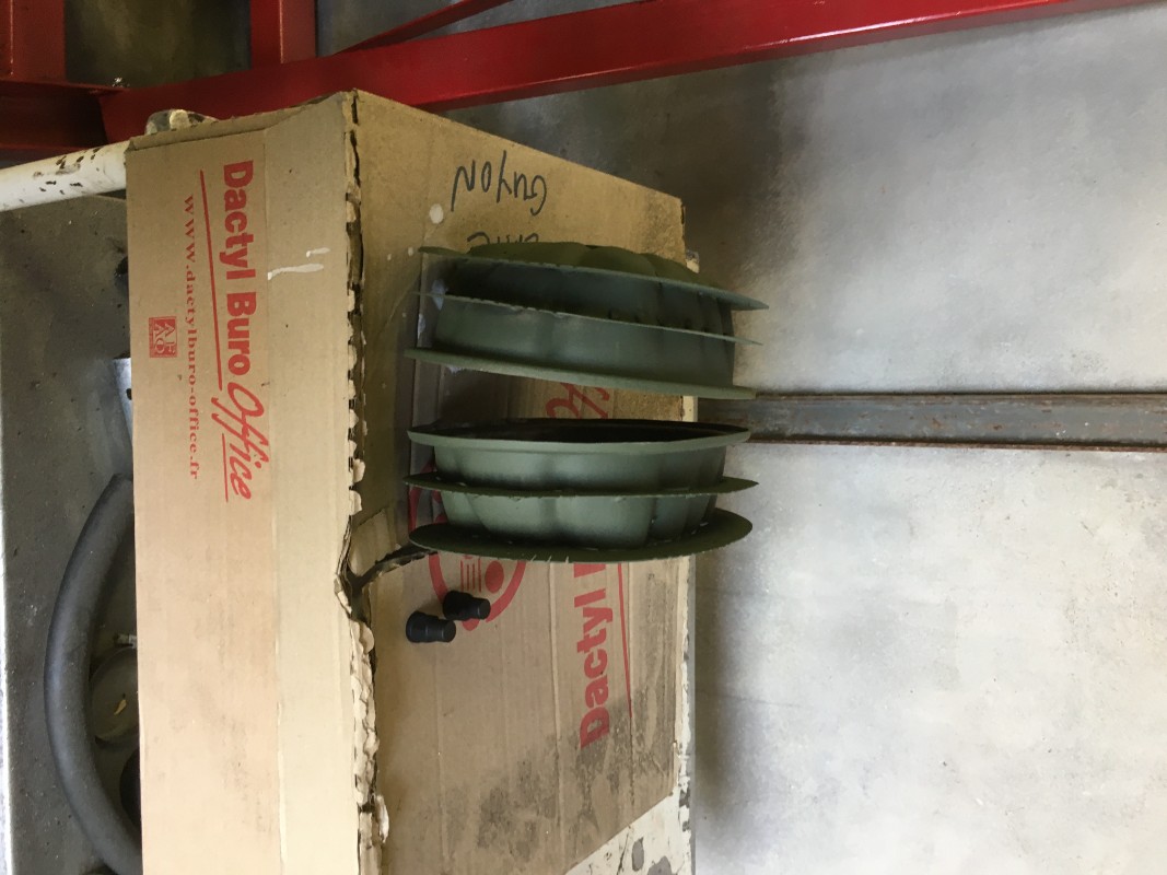

:salut: Voilà c'est fini et en place , j'ai contrôlé les caches en les remplissant d'eau pour voir si ça n'avait pas percé avec le mig et c'est tout bon ;)
RICMAN41 a écrit : 09 juin 2021, 21:16
Je n'ai pas pu faire un cordon de soudure car la tôle des ailettes est trop fine et ça a gondolé à certains endroits donc ça ne sera pas optimal mais bon ... :siffle:
