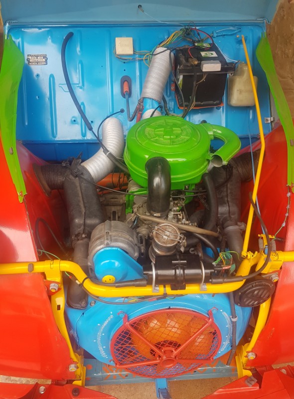

De la couleur sous le capot!

Toute pimpante cette 2CV !
Un petit bémol si ne peux me permettre : le bocal de liquide lave-glace aurait mérité un bon petit coup de nettoyage, il fait tout tristounet à côté du reste ! Avis purement personnel :p

Samy, François, je vais regarder ça. C'est vrai que ce plastique sacré même après nettoyage à perdu de sa brillance.
Un coup de bombe devrait faire l'affaire, je ferais le niveau par le bouchon😊😊😊
