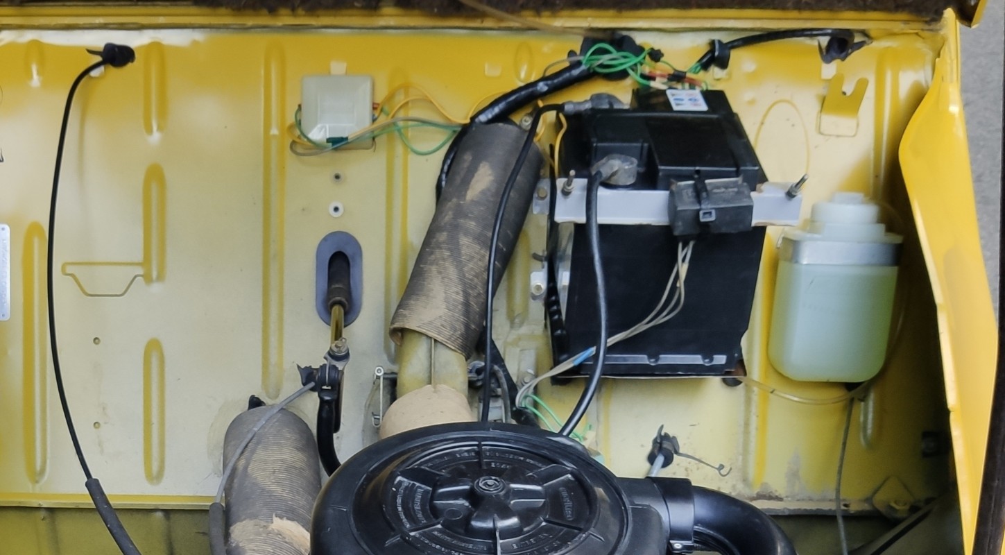

Voici les photos :pleurs: :

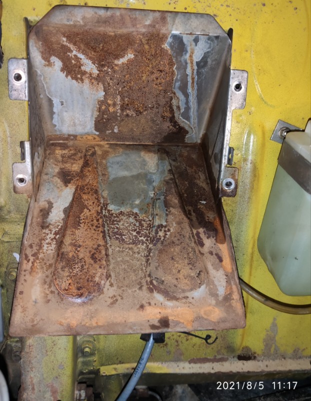

Et la 2e photo plus près :drapeaublanc: :
Messages : 1742
Re: Support - bac à batterie 2CV 6
Ce ne serait pas l'acide de batterie qui serait l'agent attaquant ?

Filofax a écrit : 06 sept. 2021, 21:41 Ce ne serait pas l'acide de batterie qui serait l'agent attaquant ?
La batterie est neuve, mais je pense effectivement à de l'acide d'une ancienne batterie qui aurait coulé :???: :pleurs: . ...
Du coup, je voulais mettre au moins de l'anti rouille dessus, pour pas que ça ne se propage plus :pleurs: , car les dégâts sont heureusement limités :pense: .
Messages : 1742
Il aurait fallu mettre tout d'abord du bicarbonate de soude pour stopper l'agression de l'acide.
Et ensuite de l'antirouille.
Mais comme tu as décaper un temps soit peu les surfaces abimé, je pense que l'acide ne continuera pas trop son office, et tu as aussi le Owatroll qui va aider. :wink:
