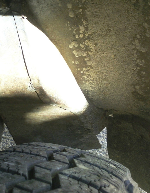

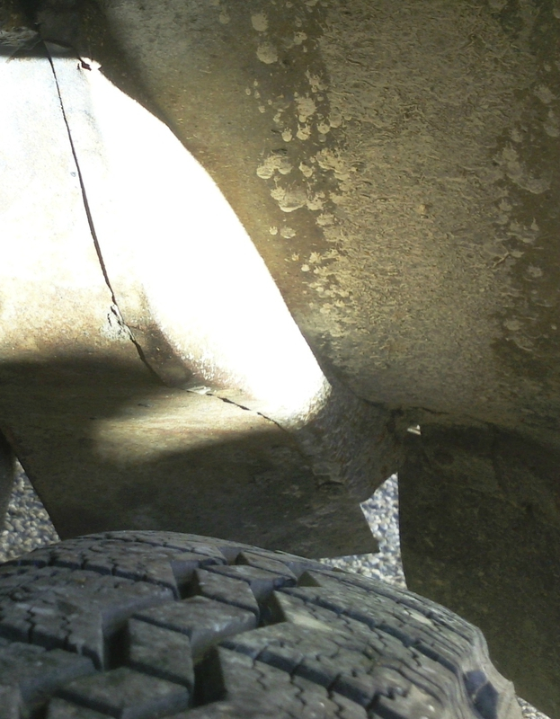

Oui c'est bien le renfort de bavette, il se pose au dessus de celle-ci.
Messages : 7129
Re: protection des planchers de 2cv pour éviter la rouille
Exacte et ce renfort est en métal a fixer sur la bavette et qui l'empêchera de se soulève lorsque on roule :salut:

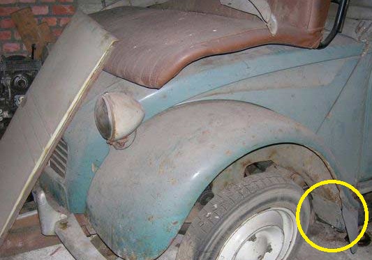

Il faut vraiment que je remette la main sur ces photos de 2cv belge...
Il y a bel et bien une autre bavette en dessous.

Je n'ai pas retrouvé la photo très nette que j'avais vue à l'époque (je me suis dit que la solution était intéressante), mais j'ai retrouvé une photo d'une AZS Belge de 1959.
On y voit bien cette bavette supplémentaire.
Vous voyez que j'ai raison !
On dirait que l'aile a le bas plat, c'est peut-être une forme spéciale pour le marché belge.
A vous de rechercher de meilleures photos maintenant !

Socotel a écrit :Bonjour à tous,
Merci pour la photo :pouce:
C'est vrai que comme ça, ça pouvait protéger le châssis. Sur la mienne, 1987, le pot d'échappement passe à cet endroit là. Sans doute un changement au cours des ans ou une fabrication spécifique belge.
Salutations

Avec l'évolution des ailes au cours du temps, Citroën a peut-être remplacé la tôle qui a l'air de descendre plus bas sur d'anciens modèles, par une bavette caoutchouc...
Ça à l'air assez facile à faire et à monter.
