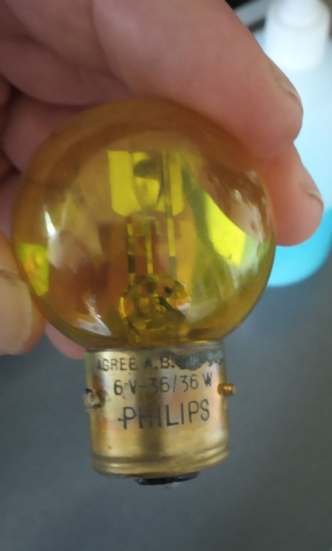

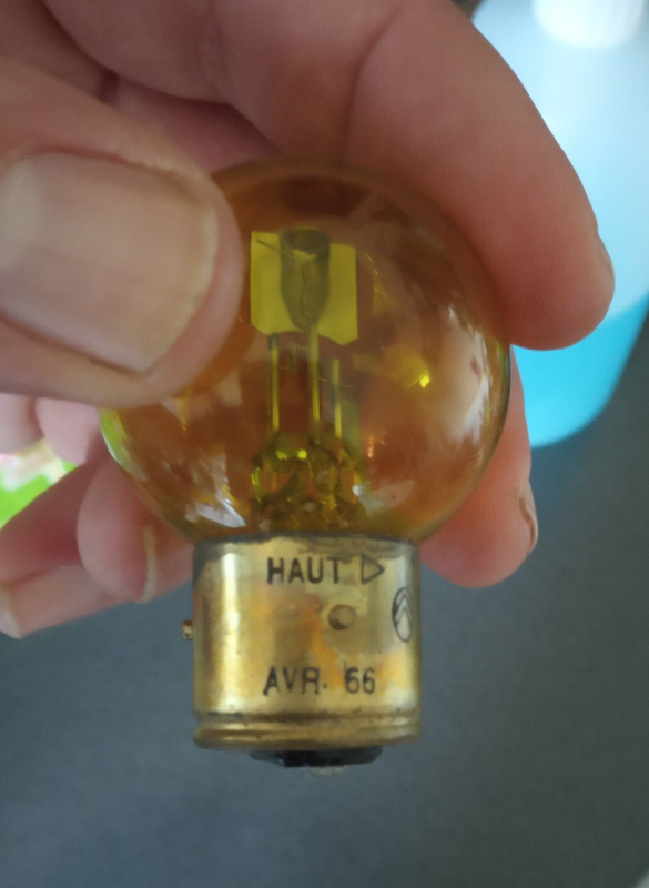

perso je vient de demonter un de mes phares pour ce qui etait des "CE" , deja ce n'est pas des "CE" !
et une grosse surprise, l'ampoule est d'avril 66 comme la voiture :surpris:
ça ne grillait jamais les ampoules avant ??!!
sur le site déjà cité plus haut, il y a des solutions led pour BA21 6 volts ( comme moi 1966 ) avec la veilleuse, pour les code européen, et pour les h4.

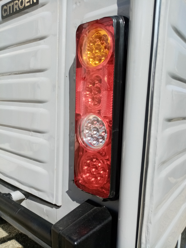

:salut: un grand merci pour tout tes conseils...pour ma par je suis presque à la fin du changement d'optiques led, j'ai fait à l'arrière le changement complet des feu en remplacent par un bloc complet différent de l'origine car en plus des veilleuse, cligno et stop ça me permet enfin d'avoir en plus marche arrière x2 et anti brouillard x2 (impossible de m'en passé par chez moi, même avec une voiture ancienne) :clap:
ensuite toute les autres endroit par des ampoules led (cligno, vielleuses, plafonnier, tableau de bord et lampes témoins)... sans oublié la centrale cligno led trouvé pour 15,46€ chez "MCC":siffle:
il n'y a que les feux de nuits que je ne fait pas tout de suite, car les prix sont pour moi encore trop haut alors que mon budget est pas terrible... :pleurs:
le tout sur mon acadiane de 1982, 12V.
:volant: pour un total de : 97€.
