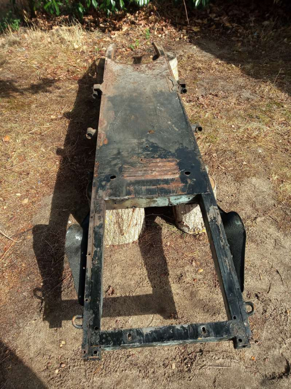

mais là j'ai trouvé un châssis en bonne état pas loin de chez moi, qui est déjà pas mal nettoyé.
je vais mettre une tôle arrondie neuve.

Il n y a pas les brancards sur ton chassis !! T es sur que c est pour ta voiture ? Attention au frein a main , les pattes pour les amortos arrières etc etc

Fredjojo a écrit :Il n y a pas les brancards sur ton chassis !! T es sur que c est pour ta voiture ? Attention au frein a main , les pattes pour les amortos arrières etc etc
salut fred,
tu parles des brancards ou des renforts de planchers ?

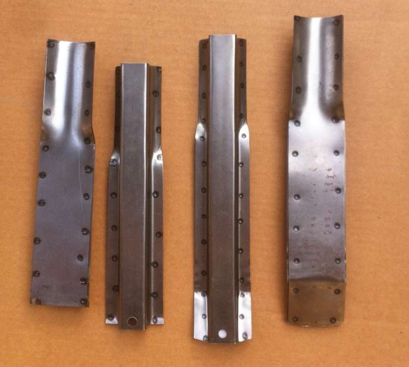

le vendeur m'a donné ça avec tout neuf :
pour les pattes d'amortisseurs je vais regarder des éclatées sur net.
j’étais en train de gratter et de nettoyer la graisse à l'avant du châssis, quand la pluie s'est déchainé sur moi et le châssis !
le rinçage est assuré au moins !

Oui c ca mais pourquoi ils ne sont pas sur ce chassis ?

Les supports d'origine de ce châssis étaient bien abimés, donc la personne qui m'a vendu le châssis avait acheté des neufs ( comme sur la photo ),
mais ensuite il a décidé de prendre un châssis neuf sur lequel il y a donc déjà les supports.
il m'a donc donné les neufs qui vont comme prévu être ressoudés sur l'autre châssis qu'il m'a vendu.

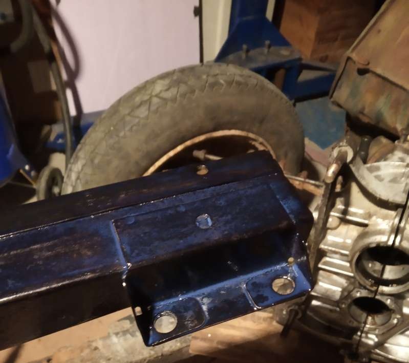

j'ai profité de ce dimanche pour passer un première couche de Ferose au pinceau sur une face du châssis.
le produit est vert amande,bleu en l’étalant puis il devient noir là ou il y avait de la rouille, ailleurs il ressemble à du vernis transparent.
visuellement ça change déjà l'aspect du châssis !
