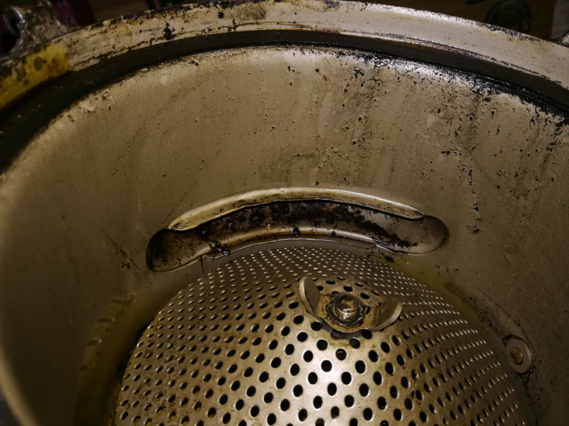

Salut Yoan, :salut:
Je te réponds ici parce que cela peut intéresser du monde et que c'est aussi le but du forum : voici déjà deux photos :
Le principe de la filtration de l'air par bain d'huile consiste à faire passer l'air par l'huile pour y laisser toute poussière éventuelle ; il faut donc que ton niveau d'huile soit au dessus de la lumière d'entrée d'air que je te montre sur la deuxième photo. j'ai beaucoup de boulot en ce moment mais si tu n'es pas trop pressé dans quelques jour je prendrais le temps d’ausculter mieux mon filtre (très gras !) car je pense qu'il doit y avoir une marque pour le niveau exact. :salut:

par yoanx17
perso j'avais conclu qu'il fallait de l'huile jusqu'à bas de la lumière entrée, me disant qu'au dessus de celle -ci ça risquait de gerber partout en passant sur les caos.
Et que les vapeurs d'huile suffisaient à huiler le filtre pour le rendre plus efficace.
Mais au vu des premiers essais je suis trop pauvre en carbu donc... Est que ça filre suffisamment...

par zamzam
Après études, recherches et analyse j'en conclus que le bon niveau d'huile est quand celui-ci arrive au niveau de l'orifice de la vis papillon ... de niveau !
:tchin:
