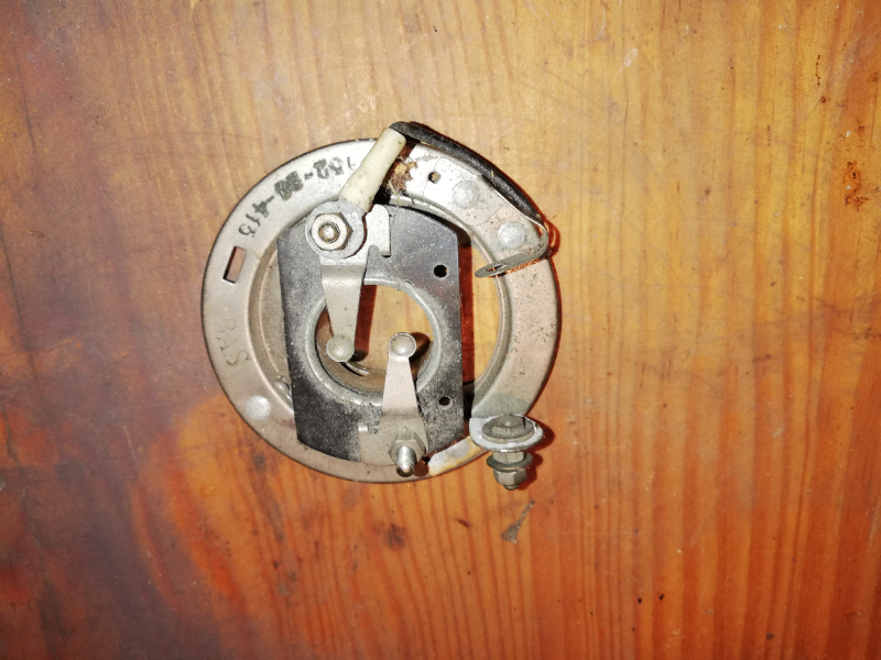

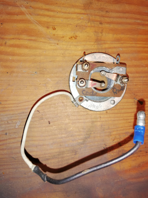

Salut à tous , j'ai regarder mon soucis de veilleuses,
Alors mes veilleuses avant s’allume normalement , OK
je mes les codes ou les phares , les deux navettes des veilleuse s'éteigne , mais les feux arrières fonctionne , donc l'arrière OK.
j'ai contrôler les masses qui son neuve avec les fils et les causse , le faisceaux à 3/4 ans , fil volant avec pince crocodile sur la masse du phares,
rien , sur l'ampoule rien . Donc c'est pas un problème de masse.
j'ai tester le fil qui alimente mes veilleuses sur le phares droite ,c'est lui qui commande le gauche. (c'est le phare pilote ).
Quant je tourne le commodo , le courant arrive sur l'alimentation des veilleuse ok , je tourne le bouton du commodo sur code,ou phares,
je n'ai plus de courant qui alimente mes veilleuses avant , l'arrière fonctionne nickel les deux feux et plaque .
j'ai déposer l'ampoule code allumé ,rien pas de veilleuse ,.
j'ai déposer mon commodo je l'ai ouvert ,il y a rien a faire il y a aucun réglage j'ai un commodo a 7 plots ,le cylindre en cuivre ,a les contact
décalé comme je montre plus haut , derrière les plots j'ai 7 fils de brancher ,
alimentation ,masse , veilleuses , codes , phares , klaxon ville ,klaxon route . :pense: je pense que sur les mémères avec un commodo 7 plots
çà doit être normal . je ne suis pas sur , mes les contrôles que j'ai fait tout est normal!!.
Alors comme de nature je n'invente pas les pannes , :lol: je l’aise comme çà ,tout fonctionne nickel ,
Pour le contrôle ma mémère passe tout en visuel , et en visuel tout fonctionne , veilleuse code phares klaxon et feux AR
Pour les veilleuses ,même si elle restait allumées ? ,elle son absorbé part la lumière des codes ou phares et ne serve plus a rien.!! j'ai une boite d'ampoule
de rechange ,au cas ou une ampoule grille , je change mon ampoule pour la sécurité.
Voila mon bilan :salut:

Regarde ma photo du commodo plus haut dans ce post.
Il y a 7 plots, mais seulement 6 d'utilisés. Le 7ème ne sert à rien, c'est un plus auxiliaire normalement, et il n'y a pas de fil branché dessus.
Il faudrait que tu essayes avec un autre commodo. Le tien a peut-être une déficience sur les contacts du tambour rotatif, encore que si l'arrière reste allumé ? :???:

Posté : 14 mai 2019, 16:58
par renato13
Mon commodo na rien , le tambour rotatif en cuivre et nickel , seul les contact son en décalé selon la position du commodo.
mon commodo ,à 7 plots j'ai 7 fils ,donc je suis bon .
je pense ,les feux arrière doivent avoir deux alimentation , une sur les veilleuse ,une autre sur les codes ,pour çà que les feux arrière fonctionne tout le temp.
Mais bon ,je vais pas décortiqué mon faisceaux tout propre , pour faire fonctionner des veilleuses que l'on vois plus une fois les phares allumées. :lol:
En tout cas merci bob , pour ton info. :salut:

Posté : 14 mai 2019, 18:39
par bob41
renato13 a écrit : :salut:
Non il n'y a que 6 fils branchés sur le commodo :
le plus
le klaxon ville
le klaxon route
les veilleuses
les codes
les phares
Le septième plot ne sert à rien, et ne doit pas normalement être muni d'un fil.

et une photo du porte veilleuse

Ça doit ressembler à ça ;
ou ça :
Ces deux portes lampes sont différents
le premier fait 42 mm, le second 52 mm
