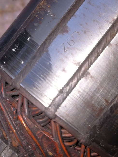

Je déterre ce post car je viens d'avoir à nouveau exactement la même panne et encore une fois j'ai failli y perdre mon latin :enerve2: (si tant est que j'en ai !). Ben au bout de deux jours de recherches j'ai enfin trouvé la vraie cause de cette "démagnétisation" systématique dès que le régime moteur tombe en dessous du régime nominal, après avoir fait moult tests, refait mes connections et j'en passe ... je me suis rendu compte que le rotor présentait une petite trace de frottement sur les fers de l'inducteur ... ni une ni deux je fonce dans mon cafoutch et j'en sors un rotor de secours et là miracle ! la dynamo s'est mis à recharger au top ! Mon ancien rotor présentait un faux rond et une usure inégale des pistes.

Tu peux me faire photo de ton induit si reference dessus en general sur les plaques et le modele de dyn idem pour les 3 nouveaux qui sont en cours de resto d azam
Re: Ma dynamo 2 cv se démagnétise...[résolu]
Alors voici l'induit marqué "Z67" ? on remarque aussi la zone de frottement et ma dynamo est une PR G11R111

Merci zamzam , je pensais qu elle avait toutes la meme ref j en ai vu une sur le net en F61 ( mais je pensais erreur de lecture du vendeur) la mienne d origine de la voiture E61 peux tu vérifier 17 encoches et 35 lamelles sur collecteur

Salut David , pour moi ton induit et trop usé rayer il et hs .
S i tu veut je crois que j'ai çà au garage ,faut que je regarde . :salut:

Merci René :mercirene: mais j'avais un autre induit et j'ai fait le remplacement ... celui-là fonctionne mais il a juste un faux rond qui le fait toucher les fers de l'inducteur ... peut-être le rectifier au tour ... ? :???:

je viens de regarder la mienne et il n'y a pas beaucoup d'espace entre les inducteurs et les toles de l'induit . Essaie de serrer a la clef dynamo les 2 vis pour que le serrage soit identique
Fredjojo a écrit :je viens de regarder la mienne et il n'y a pas beaucoup d'espace entre les inducteurs et les toles de l'induit . Essaie de serrer a la clef dynamo les 2 vis pour que le serrage soit identique
Effectivement c'est une idée ... c'est vrai que l’intervalle est faible (entrefer)
mais le jeu possible est quand même minime car les plans de joints imposent une position assez précise ... à tester. :pouce:
