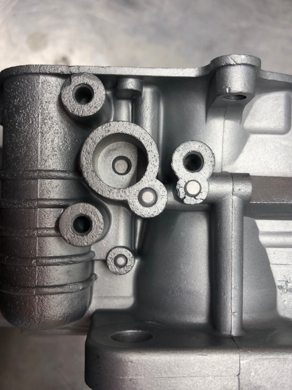

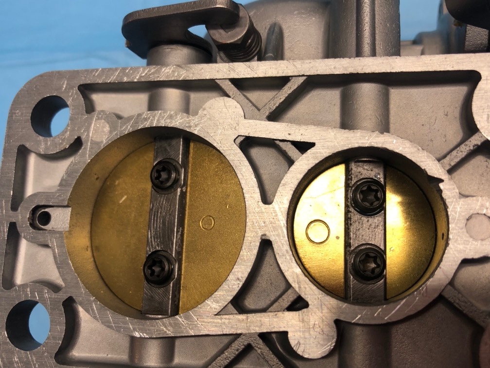

Pour ceux qui sont intéréssés par le Mickey, j'ai fait, sur la base d'une restauration complète, l'étude d'un 26/35, avec Econostat. Bonjour, le Mickey !
https://forum2pattes.forumactif.com/t10 ... ype-mickey
PS : photos avant <> après ...
Re: Carburateur 2CV à Econostat, à frein de ralenti et autre
Posté : 12 nov. 2023, 05:56
par Lolodubalaou
