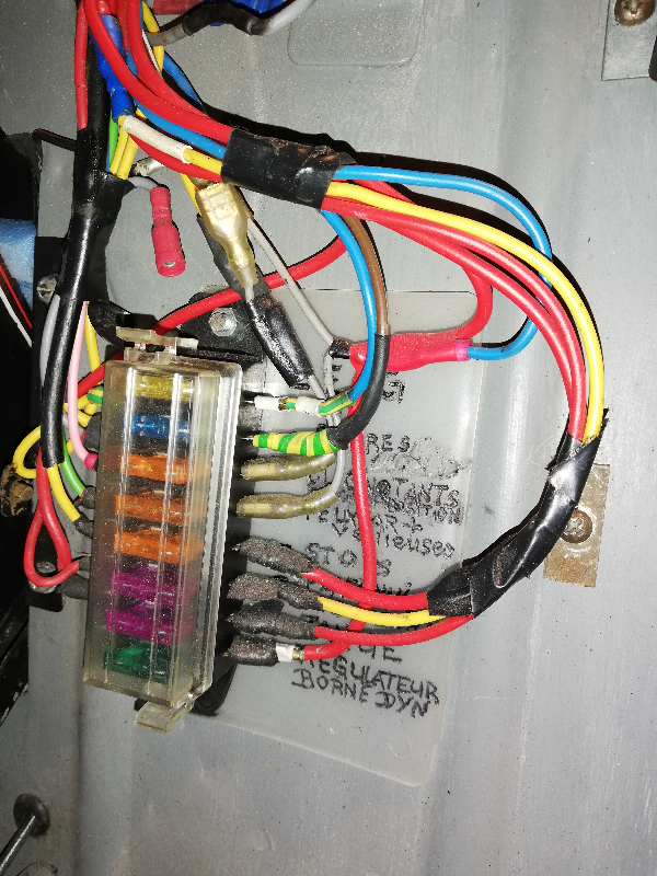

Tu peux mettre une photo des bloc fusibles ?

Voici les photos des deux blocs fusibles :
De haut en bas pour le petit bloc : Clignotant droit 5 Amp-feux de position droit 5 Amp-code 15 Amp-klaxon 10 Amp
Idem pour le deuxième : EG 20 Amp-phares 15 Amp-clignotants gauche 5 Amp-feux AR + veilleuses 5 Amp-Feux Stops 5 Amp-Plafonnier + Tableau de bord 3 Amp -Jauge essence 3 Amp -Régulateur borne Dyn 30 Amp.
Pour l'ampérage , j'ai fait un peu au pif par rapport à la consommation des ampoules ou du consommateur, j'ai divisé les Watt par le voltage pour avoir une idée ... Les spécialistes auront certainement à redire...

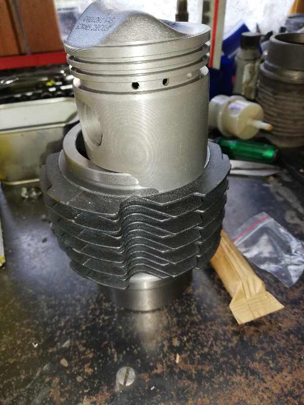

juste un mot pour dire que j'ai reçu mon kit cylindres et les soupapes. Lundi doivent arriver les guides...
Le kit vient de chez APROTEC.

:salut: Il manque pas un bout du pourtour de ton cylindre ??? C'est bizarre non !!! :???:
Re: Les grandes manoeuvres - restauration moteur 2cv azam
Posté : 01 juil. 2018, 22:54
par bob41
Mais non, il a mis le piston à cheval sur le bord de la chemise.
Mais c'est vrai que la photo fait bizarre...

j'ai pas de photo du bas des miens, mais c'est ok ( zoom sur les pistons) .
https://www.ebay.fr/itm/Kit-Cylindres-P ... rmvSB=true
Les segments sont ils comme les miens pas de T pour Top ? moi j'ai considéré le marquage de la marque pour le TOP.
Mais un chiffon dans l'entrée du bati car les circlips sont vif et quand ils sautent ........
et la rainure est tres fine fais les tourner pour être sure bien monté

Je confirme que la photo telle qu'elle est prise fait penser à une anomalie du bas du piston mais il n'y a pas de souci tout est correct. Je n'ai pas de marquage "T" ou "Top" non plus , seulement les inscriptions, je ferai comme toi et je vais considérer que ces marquages doivent se trouver vers le haut. :???:
Pour les circlips, normalement il y a un sens de montage car ils ont un côté plat à placer vers l'extérieur et un côté arrondi vers l'intérieur, ensuite les oreilles du circlips doivent se trouver sur l'axe vertical, en haut ou en bas .
Merci Fred pour les conseils de pose. Je m'y colle ce matin.
/quote]
Il n'y a pas une notice de montage dans la pochette ?
Jadis il y en avait une....

lucky40 a écrit :Pour les circlips, normalement il y a un sens de montage car ils ont un côté plat à placer vers l'extérieur et un côté arrondi vers l'intérieur,
Je me rappelle avoir lu cette précaution dans un livre , au moment du montage il me semble que ce n'est absolument pas spécifié dans la notice incluse , Celle que je t'ai envoyé de ** spécifie
"La coupe du circlips ne nécessite pas de positionnement particulier." et j'ai un sérieux trou de mémoire mais je ne crois pas qu'ils avaient une coupe particulière .
De mémoire il me semble également avoir posé la question au contact chez Aprotec lorsque je l'avais eu pour m'aider a me faire changer le kit dépareillé et pourri reçu par le fournisseur, et il m'avait dis que pas de sens.
Tu peux faire une photo de profile d'un des circlips en gros ?
dans cette page web a la fin on voit le dessin en coupe du circlips et la c'est très nette .
http://www.forum-auto.com/scooters-125c ... et1204.htm
Posté : 02 juil. 2018, 13:42
par lucky40
Pour répondre à Bob / Il y a une notice de montage avec le kit cylindre mais qui ne fait aucune référence au montage des segments, tout du moins en ce qui concerne le repérage "Top"des segments : on peut considérer cela comme une lacune !
Pour les circlips, ils sont déjà monté ! Et oui, ça va vite ! J'ai déjà remonté les cylindres 8) : depuis le temps que j'attends ! :siffle:
J'ai bien regardé ces circlips et franchement on ne distingue pas vraiment une face plate et une face arrondi sauf à chercher dans les angles saillants du circlips où là, peut être on devine un côté plus arrondi que l'autre : à mon avis , coté plat ou pas, ça ne doit pas faire de grosse différence pour l'axe du piston car comme tu le précises Fred, dans la notice il n'en parle pas du sens de montage ...
J'avais lu ce point particulier sur le tuto fait par la revue Gazoline...mais ça commence à dater ce tuto, même si globalement il est encore bon, certaines pièces ont évolué depuis la parution de l'article ...

-Extraction d'un goujon cassé à raz du plan de joint
-Rodage des soupapes ( fournies par mes soins)
Le tout pour 137,28 €.
Je trouve cela très correct :pouce:
Le seul petit reproche que j'ai à formuler, c'est qu'ils n'ont pas micro-billé les culasses comme ils auraient dû le faire...mais bon j'ai ce qu'il faut pour me le faire... :salut:
