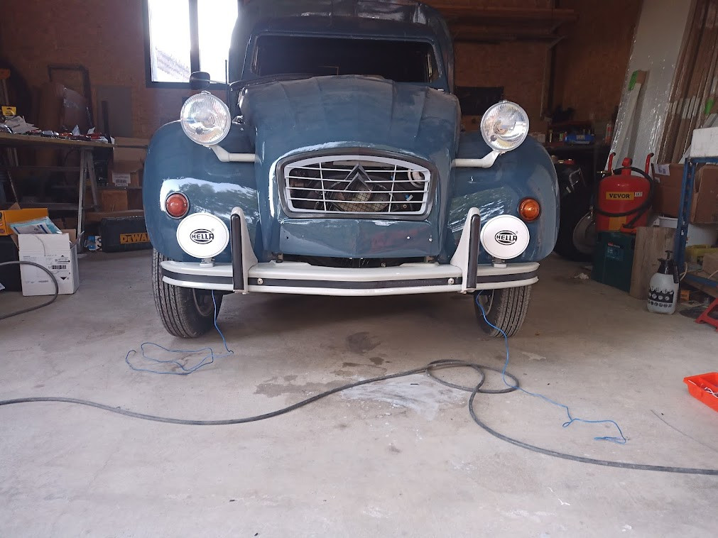

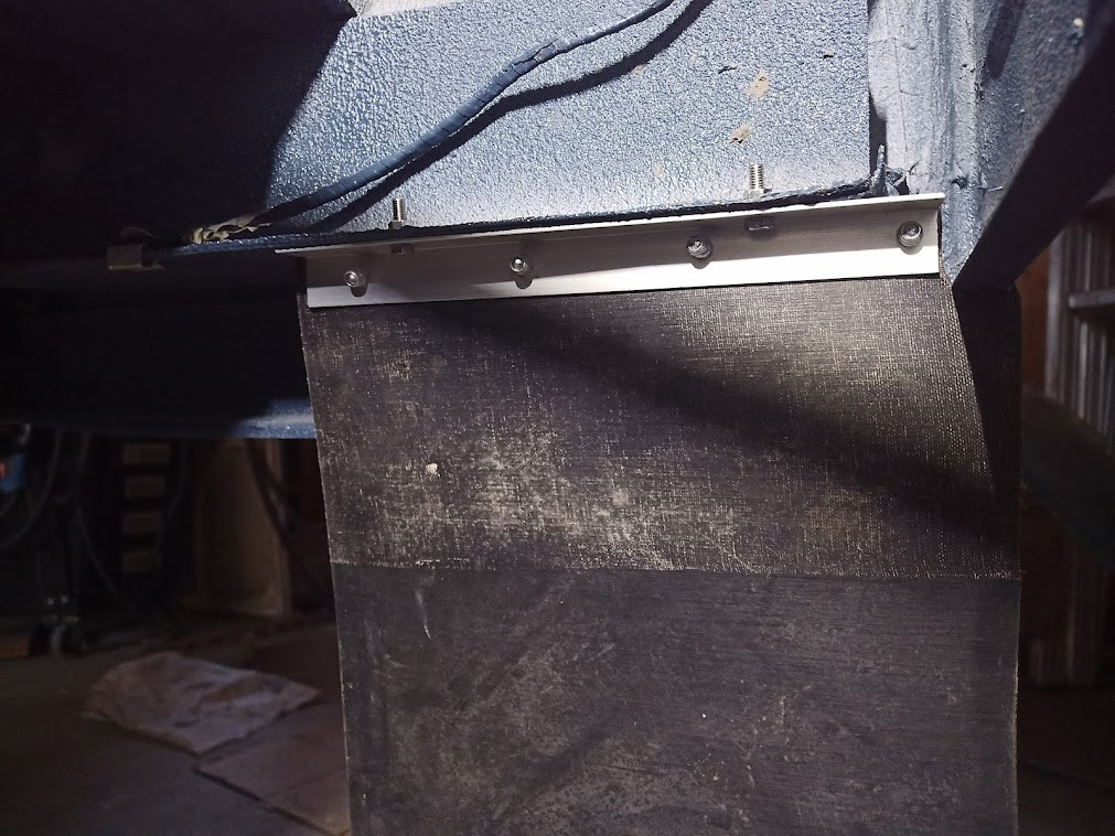

par RICMAN41
didou04 a écrit : 19 oct. 2022, 00:35 Je lui ai posé de jolies bavettes pour que tout le monde soit sur que c'est une AK400 :siffle:
Salut didou , tu les as fixé comment tes bavettes ? si tu peux me faire une photo de l'intérieur de l'aile , car il n'y en avait pas d'origine , je t'en remercie par avance .
Pour le joint de pare brise ils vendent vraiment de la merde j'ai eu le même problème et j'ai fini par prendre un joint de pare brise chez cassis "origine" et là "comme papa dans maman". ;)

RICMAN14 a écrit : 05 nov. 2022, 20:02
Tiens RICMAN14voici la photo du montage que j'ai fais avec une cornière Alu et des vis Inox.
C'est pas les fixations d'origines mais je n'ai pas trouvé à quoi ça ressemble à l'origine.

Posté : 07 nov. 2022, 20:56
par Eric13190
Elle est jolie et les longues portées c'est utiles par chez toi :pouce:
Pour le joint, tiens moi au jus, je dois monter le 8 décembre à Couloubroux, si besoin je te le commande, je vais le chercher au guichet MCC et je te le dépose chez toi quand je passe par ton village ;)
