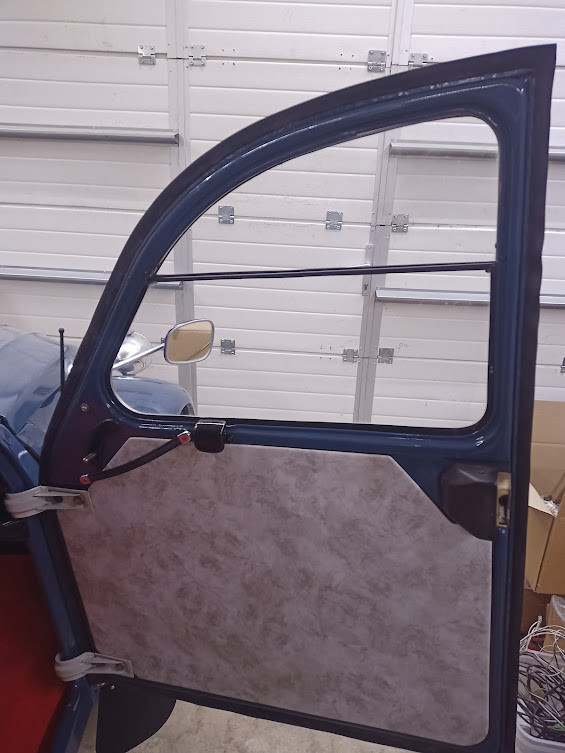

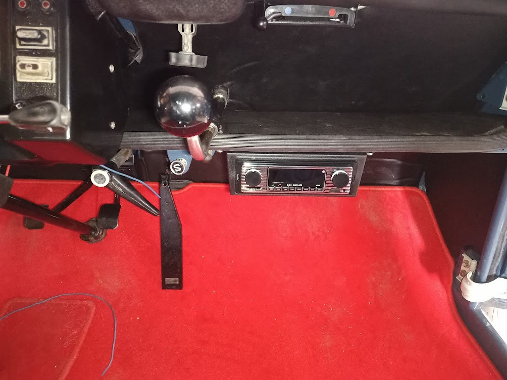

Sinon aujourd'hui pose de l'autoradio et des panneaux de porte.

Posté : 10 oct. 2022, 06:35
par Deuchémoi
En rouge et noir ... les éléments bas de conduite ressortent bien ! :gnark:
Beau rendu sur les panneaux de portes, bravo !

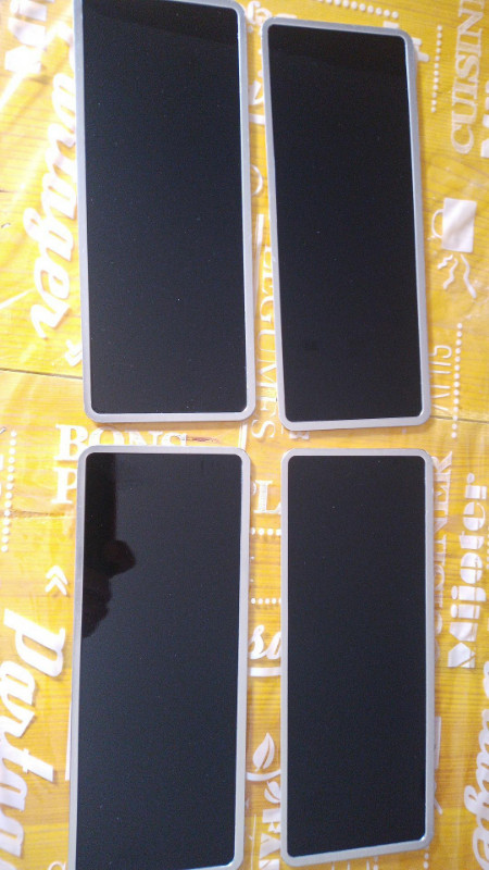

J'ai reçu les plaques d'immatriculation vierges, reste plus qu'avoir le contrôle pour avoir les nouveaux numéros :pouce:
Re: Départ de la restauration de ma 2cv AK400
Posté : 15 oct. 2022, 00:42
par didou04
Oups, la photo :siffle:
