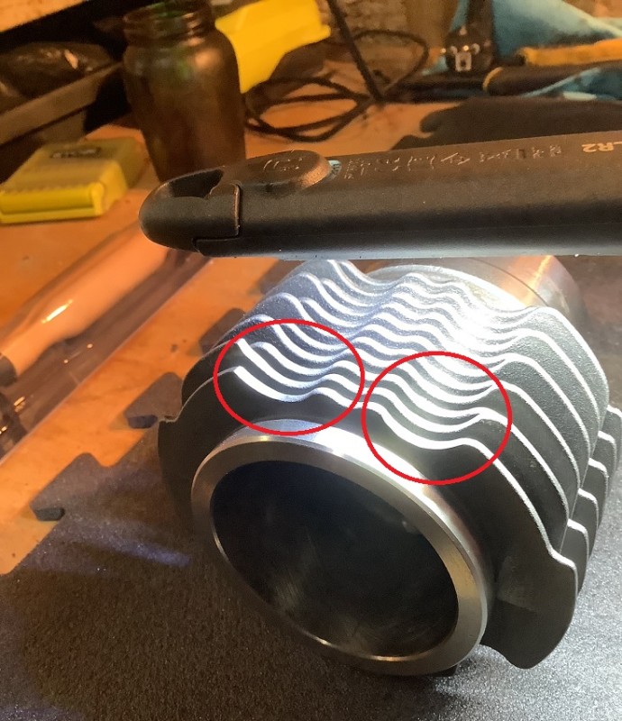

Par contre, un conseil concernant le kit cylindres /pistons : Pour l'avoir vécu : Il est absolument impératif de contrôler le jeux à la coupe des segments. Nos chers revendeurs de pièces ne s'embêtent pas à vérifier que la coupe des segments est bien dans la tolérance (0,25 mini, 0,45 maxi) .Le kit que j'avais monté sur mon AZAM , il y a quelques années maintenant, comportait des segments dont le jeu à la coupe n'était pas dans les plages admises ; conséquence ; il m'a fallu 4 à 5 ans avant de découvrir les coupables des fumées bleues que le moteur générait :jamais je n'aurais imaginé que mon kit neuf était défectueux ! Les symptômes étaient les mêmes que ceux que tu montres plus haut ; de l'huile qui "coule à flot" dans le cylindre.
Et pour la petite histoire, le fabricant du kit la sté APROTEC, qui a été super soit dit en passant, m'a remplacé gratuitement et 5 ans après la pose, le kit défectueux , le moteur avait 350 kms...Quand au revendeur, que je ne nommerai pas, il s'est complètement déchargé du problème !
Alors, renseigne toi auprès de Rénov 2cv et demande leur si les jeux à la coupe des segments ont bien été contrôlés...

J’avais vu sur ta restauration le problème que tu avais eu avec ton kit défectueux. J’ai l’assurance que le kit est bon, comme il est déjà prémonté, je vais leur faire confiance. Si il a de la fumée bleue je penserai à toi.
A plus

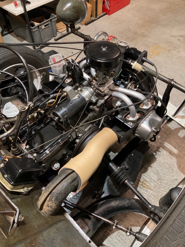

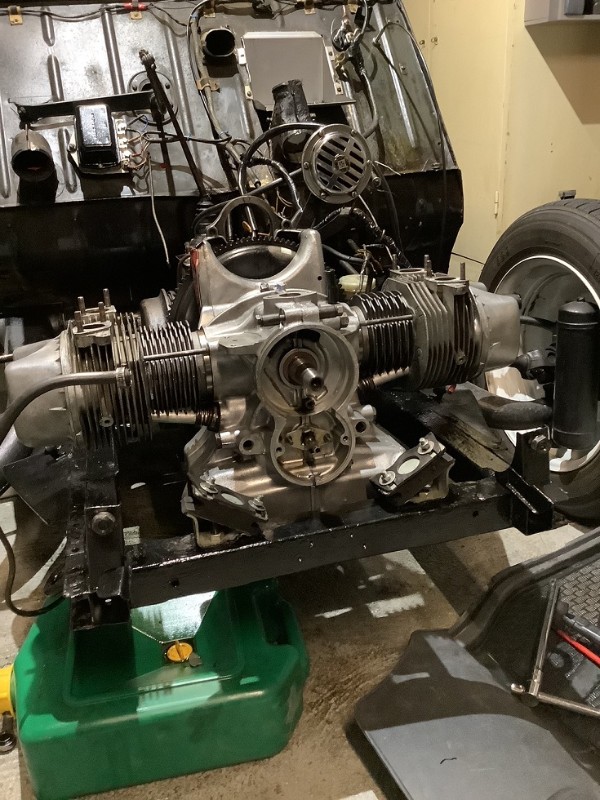

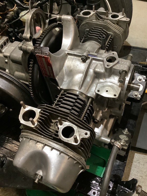

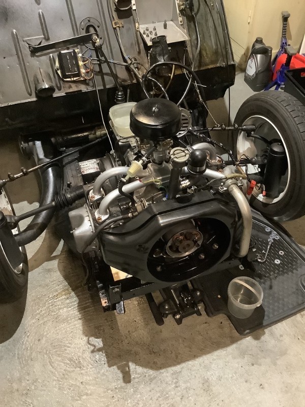

Bonsoir à tous

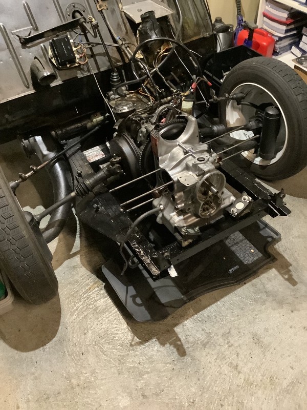

Le montage vient de commencer :

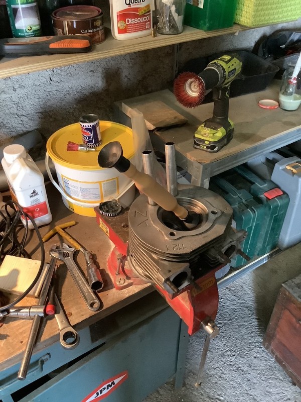

Démontage des soupapes en bon état pour décalaminage et rodage, test d'étanchéité à l'essence, elles sont nickelles.
Pose du moteur en ayant préalablement nettoyé le chassi avec quelques retouches peinture.
C'est plus facile ainsi de poser les pistons et les culasses (5 minutes pour les pistons)un peu plus long pour la première culasse : En suivant une vidéo, j'ai retiré les culbuteurs, pour bien la poser et la serrer en me servant des axes des culbuteurs, puis démontage d'un axe, mise en place du culbuteur, serrage, et démontage de l'autre axe pour remonter le deuxième culbuteur.
Tout fonctionne parfaitement en tournant le volant moteur, les soupapes s'ouvrent et se ferment. Je sens déjà une amélioration au niveau de la compression.
Je resserrerai bien les culasses après avoir mis l'araignée en place, réglage des culbuteurs et pose des joints couvercles.
Le plus dur est fait, encore du nettoyage des accessoires à faire.

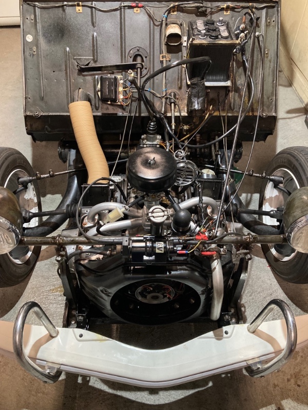

Merci à vous tous

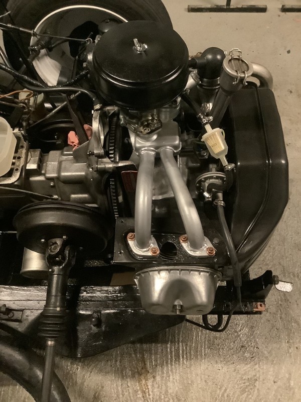

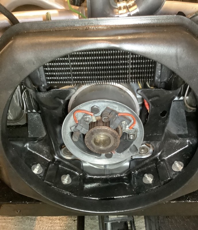

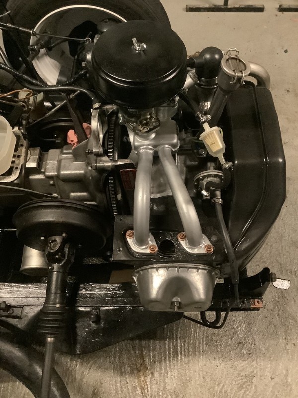

Le remontage a bien continué ce week-end, vérifications pour le radiateur d'huile et les conduites, puis la pose. Nettoyage de la dynamo, j'ai utilisé du nettoyant contact électrique, ça élimine bien le gras rien qu'avec le jet, essuyage très léger pour ne pas abimer les bobines. j'ai bien retiré le gras qu'il y avait sur les entrefers du stator, ça devait coller avec le rotor, j'ai peut-être gagné quelques chevaux...
Pose de la dynamo, puis remise du capot principal. J'en ai profité pour mettre des charbons neufs.

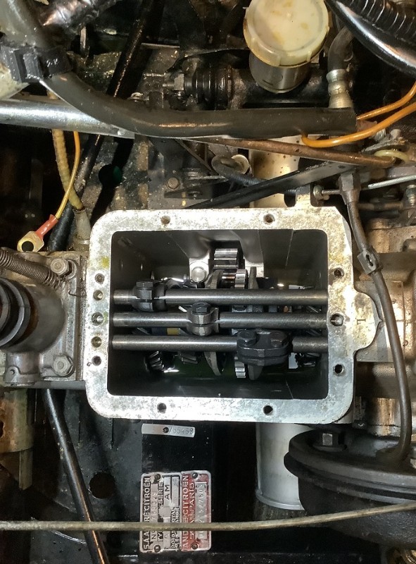

Démontage du couvercle de la boite de vitesse pour remplacer le join et pour une nouvelle peinture. J'en ai profité bien sur pour faire la vidange de la boite, trop facile dans ces conditions !
Les pignons sont nickels, la boite est très propre à l'intérieur.
Pose de la pompe à essence, du carburateur, de la ligne du pot d'échappement, 2 litres d'huile 20W50 dans le carter et voici les dernières photos de ce week-end.
Il me reste à faire :
Réglage des culbuteurs
Branchement dynamo
Pose et branchement allumage électronique
Pose du démarreur
Divers branchements (accélérateur, chauffage, pompe à essence intérieure, starter), etc...
C'est bientôt fini !

Tes tubulures admission / echappement, tu les a peintes comment ? c'est de la haute T° ? ça va tenir ? Si t'as un bon tuyau, dis le ;o))

J’ai utilisé cette peinture : Après plusieurs semaines j’ai eu un peu de peinture qui s’est écaillée au raccord des deux tubulures d’échappement, j’ai frotté, c’est parti mais la peinture tient très bien. Il y a t- il eu un problème de dégraissage ?. J’en ai profité pour remettre une couche. Je peux te confirmer qu’elle tient bien, mais il faut bien dégraisser avant. J’utilise de l’acétone.
En attendant, elle est bientôt prête !

Bonsoir Damien,

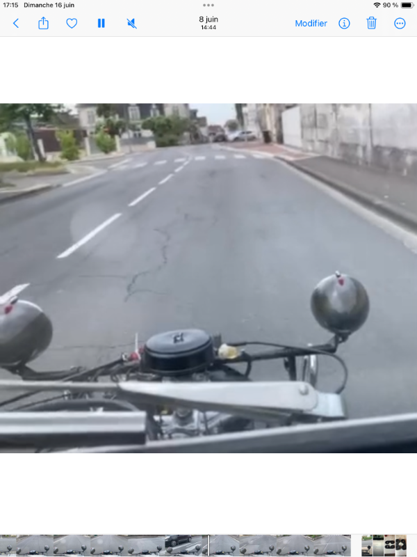

Bonjour à tous

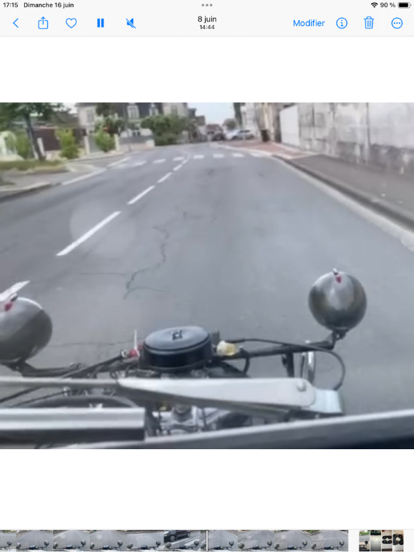

Quelques nouvelles : Elle fonctionne !
Petit tour autour du quartier sans capot et sans les ailes, j’ai adoré ! Très bon bruit du moteur 2cv !
Puis retour au garage pour vérifications et là grosse fuite d’huile…

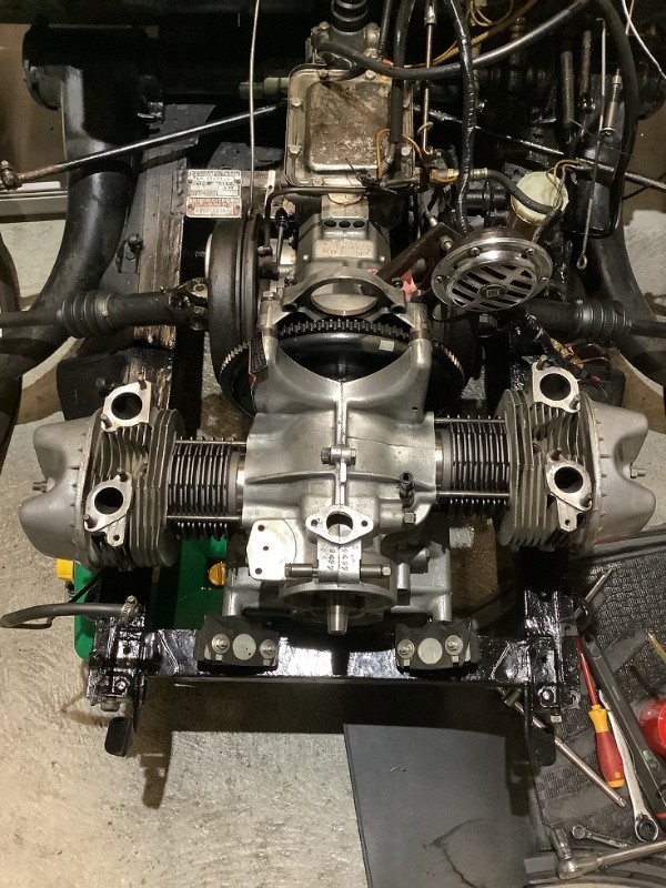

Bonsoir à tous
Jamais deux sans trois !

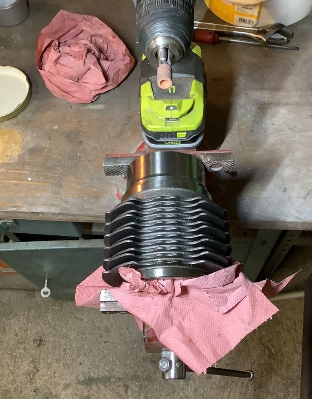

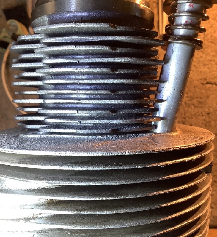

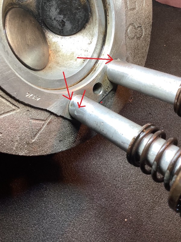

Deuxième essai : la fuite d'huile est toujours là au niveau des joints lunettes et je détecte un bruit au ralenti, un clac clac...
En écoutant ma première vidéo, j'entends aussi ce clac clac...
J'arrête tout, je déprime, je laisse tout tomber pendant 10 jours, je me décide à tout redémonter et je cogite, je regarde les tutos de ce magnifique forum et des vidéos de montage et démontage moteur, je cogite, je cogite et j'ai trouvé !

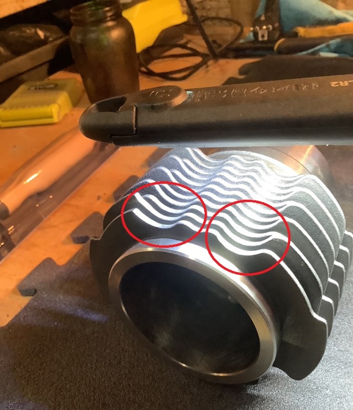

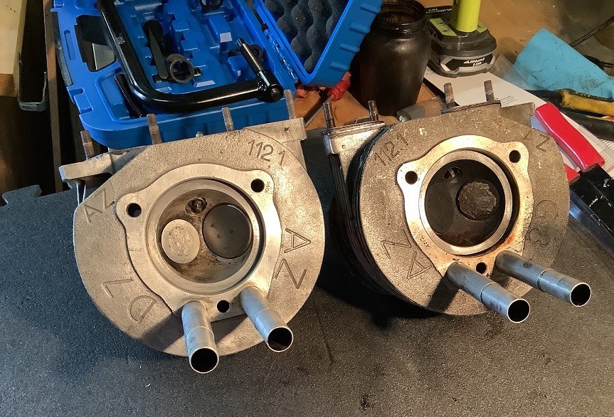

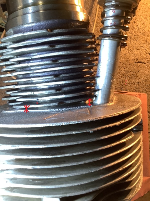

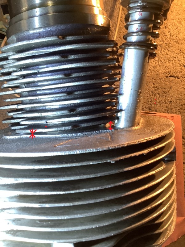

En retirant les culasses, j'ai découvert ceci :
ça montre bien qu'il y a un montage en force, ce n'est pas bon, les culasses ne sont pas perpendiculaires par rapport à l'axe du piston, les joints lunettes sont donc mal positionnés.
Confirmation avec un montage à blanc: le bloc piston est de travers par rapport à la culasse :
Avec ma perceuse et l'outil adéquat, limage des ailettes :
Quelques dixièmes de mm en moins et maintenant ça rentre bien !
J'ai commandé et reçu des joints vitton par Burton (top qualité),j'ai tout remonté en vérifiant chaque étapes plusieurs fois.
Mise en route du moteur :
Son merveilleux, plus de clac clac, plus de fuite d'huile, essai autour du quartier, tout fonctionne !
Et pour me détendre, après cet essai en regardant avec angoisse une éventuelle goûte d'huile, réglage du parallélisme à la ficelle, il y avait un écart important...
Maintenant elle fonctionne à merveille, (réglage de l'allumage électronique, le curseur n'était pas à la bonne position), plus de fumée bleue, graissage de tous les points, très bon son de 2 cv, je vais rouler avec molo molo les premiers 100 km, vidange et le moteur est neuf !
Je vais pouvoir dépasser le 90 !

Fallait avoir l'oeil, bien joué !
Trop la classe en mode Mad Max... presque dommage de pas la laisser comme ça, surtout quand le sous capot est nickel !!
Hate d'avoir les news du rodage et les chronos avec, mais molo molo... Tu prévois une première vidange à 500km ? et d'ailleurs, tu utilises quelle huile ?
Encore bravo,
Encore bravo,
