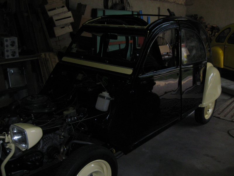

Un mois plus tard où en est tu ? Juste d'avis perso, dommage d'avoir repeint cette petite 2CV de 1978 aux couleurs d'une qui est sortie en 1985.... :cry:

Flatwin a écrit :Un mois plus tard où en est tu ? Juste d'avis perso, dommage d'avoir repeint cette petite 2CV de 1978 aux couleurs d'une qui est sortie en 1985.... :cry:
Désolé mais en ce moment pas le temps malheureusement,j'aimerai bien qu'elle puisse rouler cet été mais c'est pas gagné ou sinon il va falloir que je me mette des coups de pied au cul.J'ai démonté mon compteur et j'ai fait un mix avec un autre,repeins
en jaune rialto le devant en plastique,et doit recoller les n°sur la vitre,voilà rien de mirobolant !!!
Pour la couleur,bah oui comme on dit "les goûts et les couleurs". :wink:

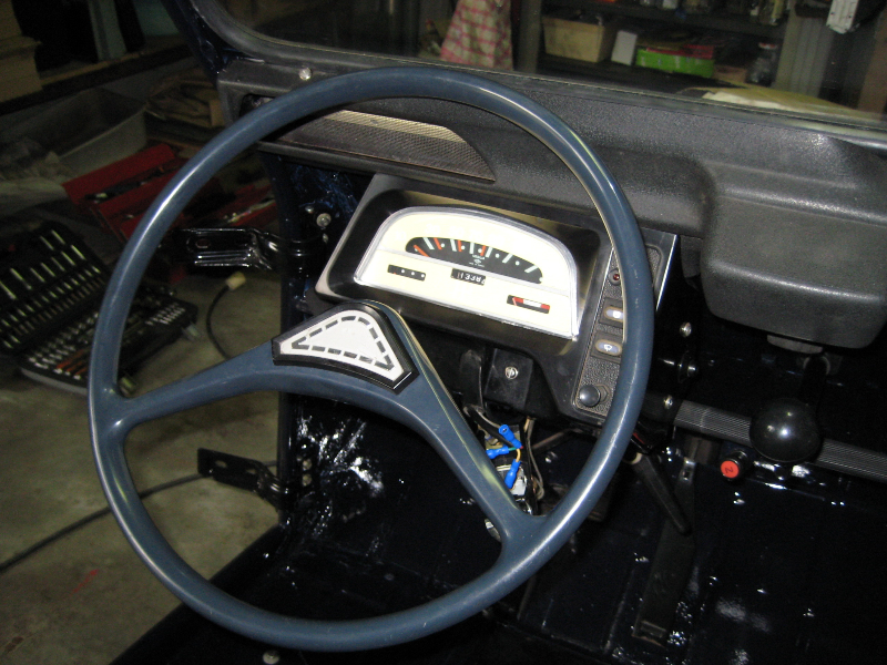

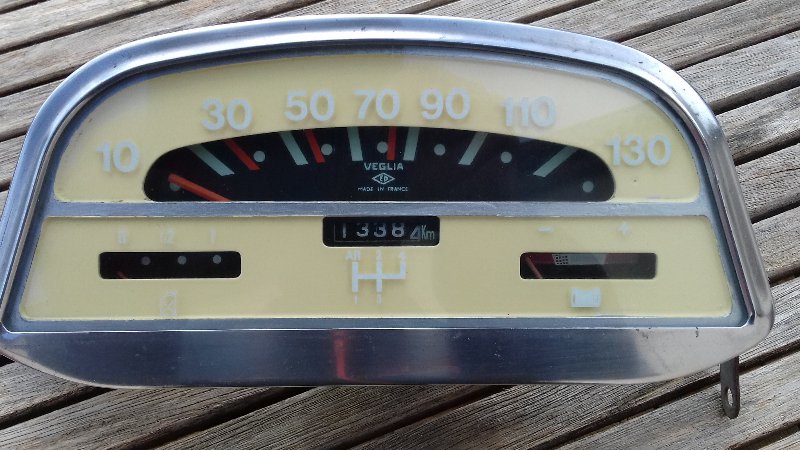

Mix de 2 compteurs Veglia,remplacement du fond marron d'origine par un fond noir,peinture jaune rialto du plastique et changement de la sérigraphie.
c"est un test de photo mis sur le forum avec le système " Légende " !!! 1ére fois,ça va,c'est assez simple je voyais ça plus compliqué !!! :laughing:
Messages : 17056
Re: Restauration de ma 2CV6 AZKA de 1978
:clap: :clap: pour la photo !! :laughing:
Par contre, blanc sur Rialto, on ne vois pas très bien ... :|

Sympa la resto de ton compteur :clap:
Comment as-tu fait pour enlever la vitre du compteur et accéder au fond du compteur pour le repeindre ?
Messages : 3331
StudentDeuch a écrit :Sympa la resto de ton compteur :clap:
2 ergots en bas et 2 ergots en haut du cerclage en métal à relever délicatement puis accès à la vitre,plaque en plastique reposant sur 4 petites tiges en fer
avec caoutchouc puis fond de compteur,je n'ai pas enlever l'aiguille pour avoir le fond,j'ai découpé un fond d'un autre compteur chiné à une bourse (5 euros)
l'ai découpé et collé sur le fond en alignant le nouveau sur l'ancien pour les traits de vitesses,voilà :wink:

merci pour la procédure à suivre :merci:
Travail minutieux en perspective, je vais essayer de faire ça sur mon compteur dont toute la sérigraphie a fichu le camp :wink:

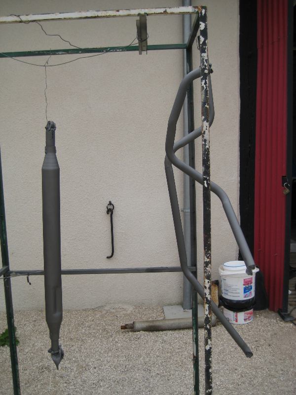

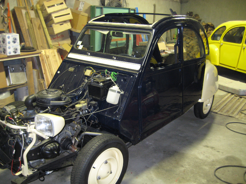

:salut: Après réflexion,peinture haute température 900°(fonte) sur la ligne d'échappement après décapage de celle-ci.
On verra bien ce que ça donne dans le temps :laughing:
-Branchement faisceau sur tableau de bord et montage avec console puis colonne et volant.Et comme par hasard j'ai fait tomber la vis du haut du
volant dans la colonne donc démontage et on recommence,enfin les aléas d'un boulet quoi :boulet:
Demain,neiman. :wink:

RICMAN41 a écrit ::salut: Après réflexion,peinture haute température 900°(fonte) sur la ligne d'échappement après décapage de celle-ci.
J'avais pas pensé qu'on pouvait peindre le pot ! c'est une excellente idée, je vais étudier ca aussi.
Bravo pour ta resto ! et je compati completement pour la petite vis :mdr:

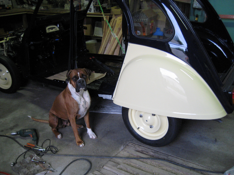

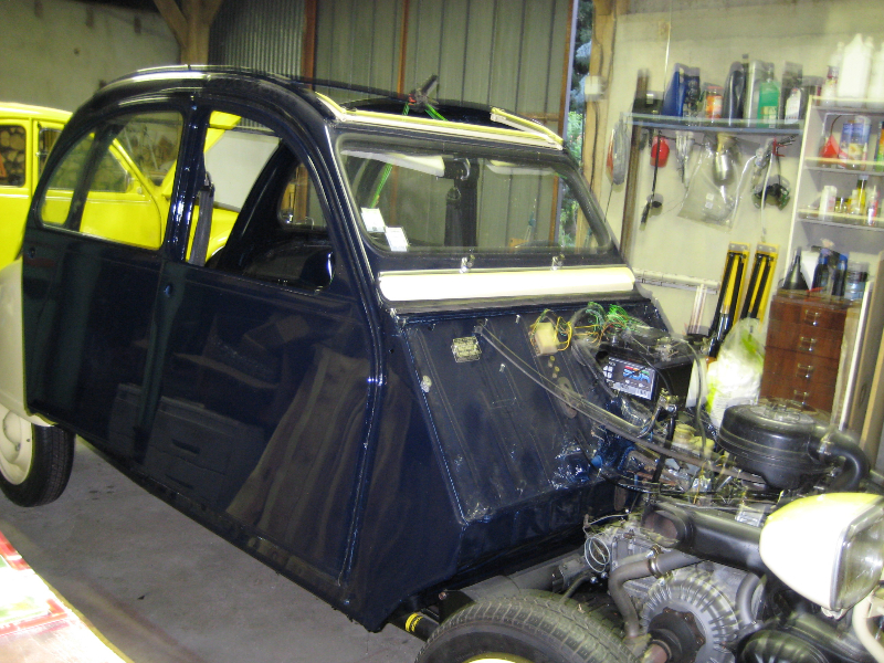

:salut: Cette après-midi j'ai mis mes ailes arrières(adaptables)2 heures par aile,tiré, poussé,tiré, poussé.Les joies de l 'adaptable quoi !!! :enerve:
Bon j'avais mon arpéte avec moi mais il est vraiment bon à rien :laughing:
RICMAN41 a écrit :Bon j'avais mon arpet avec moi mais il est vraiment bon à rien :laughing:
Oui mais il était là lui !
Il vaut mieux un arpète pas trop doué mais fidèle qu'un petit génie absent !! :pouce:

RICMAN41 a écrit : Bon j'avais mon arpet avec moi mais il est vraiment bon à rien :laughing:
:laughing: :laughing:
Je ne sais pas si il est bon à rien, mais il à l'air sur de lui en tout cas .... :D

Oui,fidèle,sûr de lui et pot de colle aussi :laughing:

RICMAN41 a écrit :Oui,fidèle,sûr de lui et pot de colle aussi :laughing:
Il à une belle bouille, c’est le meilleur anti vol pour ta deuch, est bravo pour ta 2cv elle va être magnifique :clap: :salut:

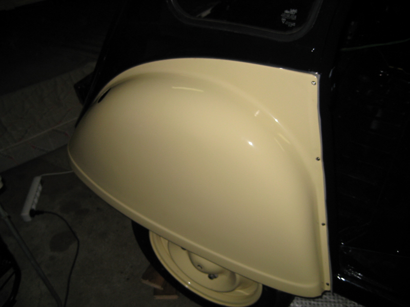

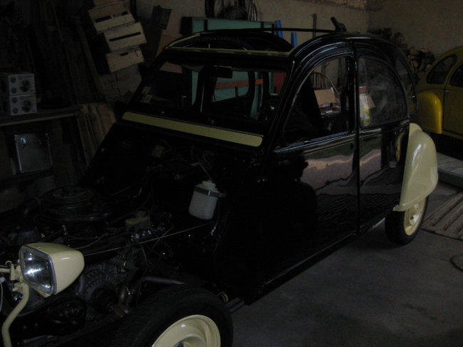

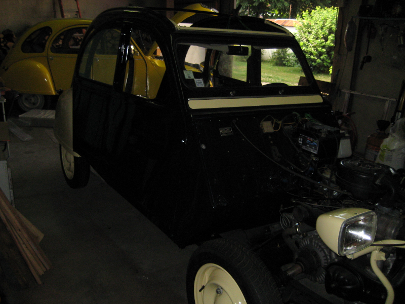

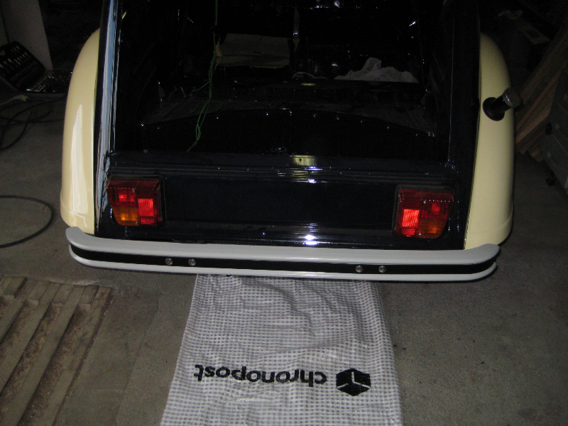

:salut: Travail du jour,fin de montage des joints de portes,vitres des portes arrières;montage de 4 portes,pose du pare chocs arrière.
J'ai voulu purger mes freins en vain puisque j'ai commencé par l'arrière droit mais il n'y a rien qui sort,mon circuit était vide et j'ai donc pomper beaucoup de fois avant mais j'ai eu qu'un suintement,j'ai bien peu que mes cylindres de freins (ou de roues) :laughing: soient grippés :cry: Vu que cela marchaient bien je ne les ai
pas refait et donc ouvert.
Quelques photos

Sponsorisé par les " ptt " :D

Hello ! :salut:
Cela ressemble à de la belle ouvrage ! :pouce:
On attend les photos en pleine lumière ... :D
Messages : 3331
zamzam a écrit :Hello !
Zamzam c'est mieux comme ça !!! :wink:
