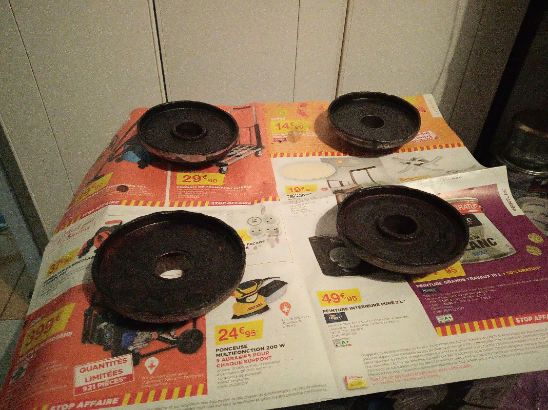

sinon pour la suite niveau peinture il y aura les 2 trains oui exactement,
et les pots de suspension ,
comme ça je pourrais tout remonter sur le châssis.

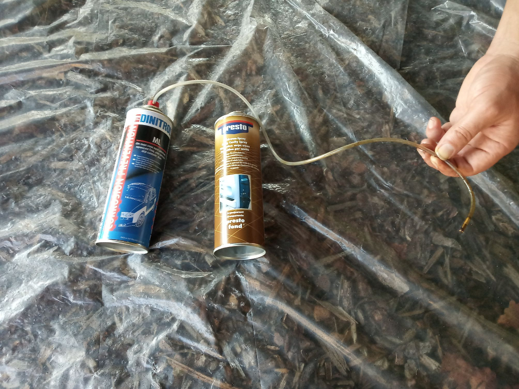

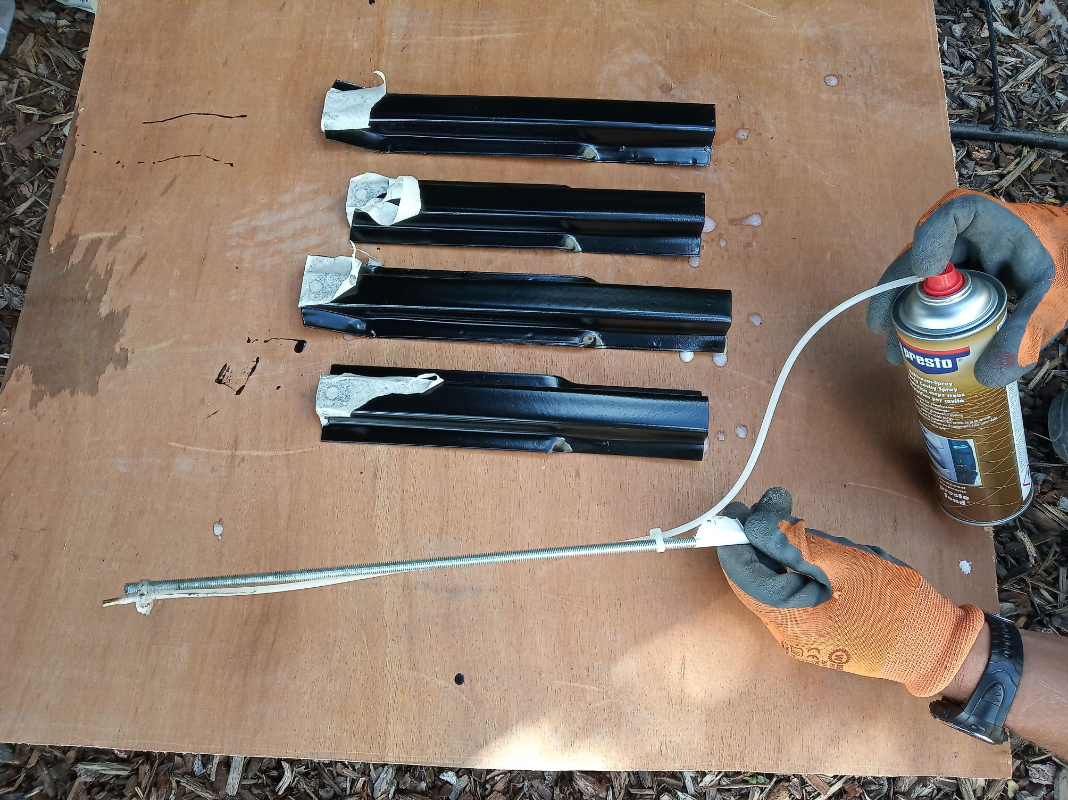

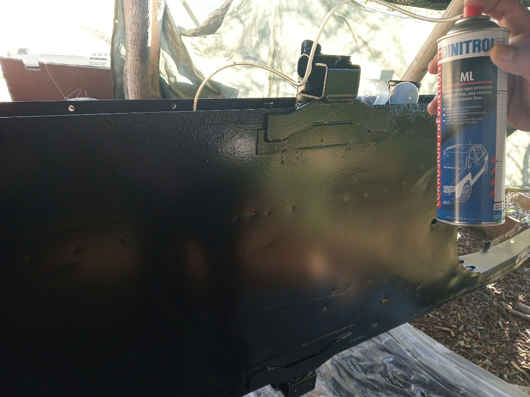

Je continue sur ma lancée,

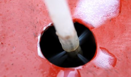

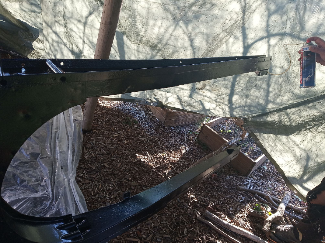

en fin d’après-midi j'ai profité du très beau temps pour injecter du dinitrol ML dans tout les coins du châssis,
le produit est très liquide et est censé assez bien s'infiltrer entre les tôles soudées par point.
le problème est au niveau de l'embout fourni d'origine qui est très court.
j'ai donc acheté une bombe de cire pour corps creux d'une autre marque en centre auto qui est fourni avec un long tuyau munie d'une buse en métal au bout,
qui s'adapte parfaitement sur le dinitrol , et qui m'a permis de vaporiser à l’intérieur par tous les trous que j'ai trouvé.
ça coule par terre comme de l'eau.
attention le brouillard sort de partout !
je vaporise en tirant.
le tuyau de l'autre bombe convient bien.
voilà maintenant c'est protégé pour un moment, surtout pour un véhicule qui sera presque toujours au sec.
Le Dinitrol :)
Que de souvenirs :) Dans les années 80, les traitements anti-corossion des voitures étaient inéxistants, certaines personnes dés la sortie d'usine faisaient ce traitement dans les soubassements et divers corps creux, pour avoir sur la lunette arrière l'auto collant <ce véhicule est traité au Dinitrol> label de qualité pour la revente de la voiture :)
Superbe travail :pouce:
François16 a écrit :Le Dinitrol :)
Oui, ma 2 CV 6 de 79 est traitée Dinitrol.
Mais les pièces qui ont été remplacées suite à des accidents, et même certains éléments d'origine, commencent à rouiller...Je commence même à avoir un petit trou dans un plancher.
Mais ça a bien tenu 50 ans....
:pense:
je ne connaissais pas ce détail à propos de l'autocollant, dans la région centre à cette époque c’était plutôt " pioneer " et " cb president " :mdrr:
l'important c'est que tu confirmes que le dinitrol est de bonne qualité, ça me rassure.

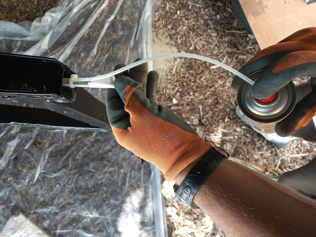

d'ailleurs j'ai doublé la dose de cire protectrice en vidant aussi la bombe du centre auto, qui à l'air plus épaisse.
j'ai bidouillé un tuteur pour tenir droit le tuyau de projection, çà m'a bien aidé.
une tige filetée et 2 colliers et ça devient plus efficace.
plus pratique comme ça.

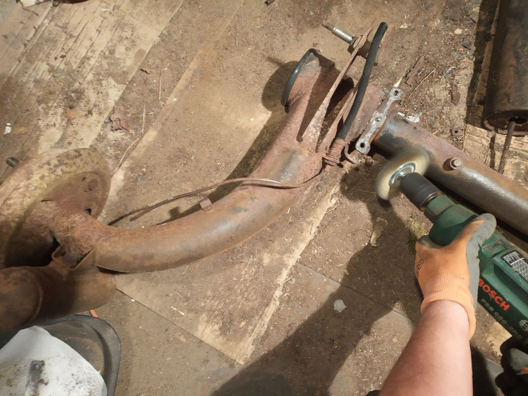

maintenant il faut que j’achète diverses choses pour équiper le châssis: tuyaux de freins, d'essence, amortisseurs...
les trains sont à poncer et à peindre, les freins arrières dans la foulée je pense.

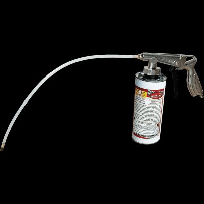

tu as raison BOB on peut acheter un pistolet qui se branche sur un compresseur, et ensuite acheter des cartouches/recharges de 1 L,
et même des gros bidons de 5 L pour re-remplir les recharges jetables ! :mdrr:
pour les pro c'est plus économique, et il y a moulte tuyaux disponibles.
pistolet à brancher sur un compresseur.

une photo qui illustre bien les 6 jets de cire de la bombe que j'ai acheté :
buse pour cire corps creux et dessous de bras

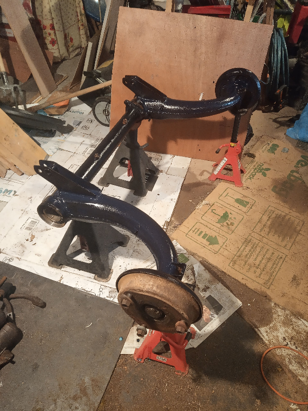

Aller, on garde le rythme, réno et remontage des trains :gnark:

Filofax a écrit :Le panneau arrière, c'est le support des feux arrières.
Sur mon auto, il y a des ouvertures de l'intérieur du coffre vers le supports de feux.
C'est la que la rouille se loge, donc à protéger également.
Le caisson se trouve sous la banquette arrière.
Il faut pulvériser en passant par les trous de fixation de la dite banquette.
Il y a des renforts à l’intérieur et il faut réellement faire les 3 trous afin d'aller partout.
Après tu seras tranquille pour les 50 prochaines années :)
ok pour le panneau arrière, je vois ce que c'est maintenant mais il n'est pas exactement comme le tien à mon avis.
je jetterais un coup d’œil...
et sur le caisson aussi.

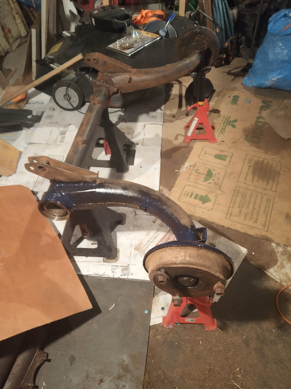

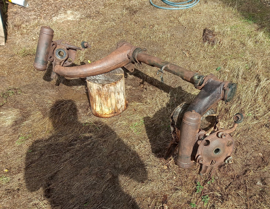

pour ma part alors qu'il pleuvait dehors, j'ai commencé à dérouiller le train arrière:
allez au boulot !
allez au boulot !
j'ai réussi à dévisser les 4 goujons d'amortisseurs, ils étaient bien collés.
tout doucement ...
tout doucement ...

je continue un peu et j'ai sortie le karscher pour débarbouiller le train avant la plaque sous moteur et 2 roues qui trainaient pas loin.
Un coup de jet et un coup de brosse et le résultat est bon.
le derrière était recouvert de tout ! , là c propre .

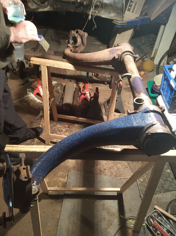

je profite du samedi pour continuer un peu,
j'ai pris le pinceau et féroser les 2 trains ainsi que les batteurs et les petits leviers de direction :
L'artiste à l'ouvrage.
Là je commence le 2eme train.
Voilà c'est propre en attendant la peinture finale.
je suis content du résultat avec la férose, c'est déjà beaucoup plus propre,
surtout pour des pièces vieilles de cinquante ans.
il faudra que recouvre au final avec l'hamerite, il m'en reste bien assez,
quand le temps le permettra.
ensuite je commencerais à remonter tout sur le châssis.

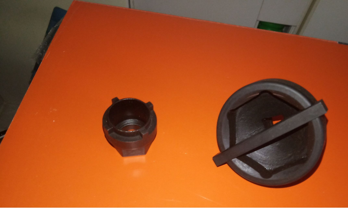

j"avais aussi acheté une douille pour roulement et on m'a donné une autre petite douille en cadeau :
on dirait qu'elle sert à dévisser les écrous de " coiffe " de rotule, mais je n'en suis pas sur :pensif:
Messages : 1742
Le_solognot_41 a écrit : on dirait qu'elle sert à dévisser les écrous de " coiffe " de rotule, mais je n'en suis pas sur :pensif:
On dirait bien que ce soit cela.
Ca y ressemble bien en coup cas.

la douille est plus grosse que prévu, elle doit être faite pour les écrous de la crémaillère ou des pivots.

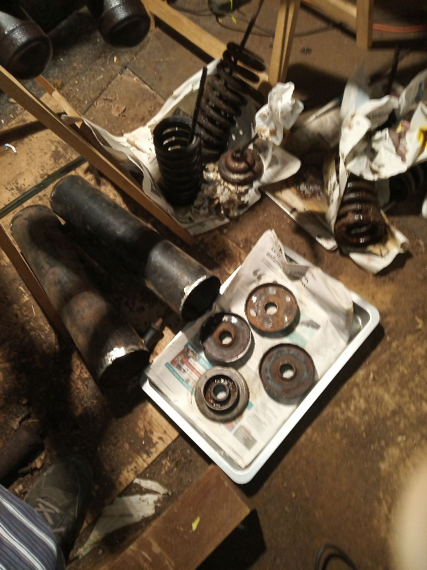

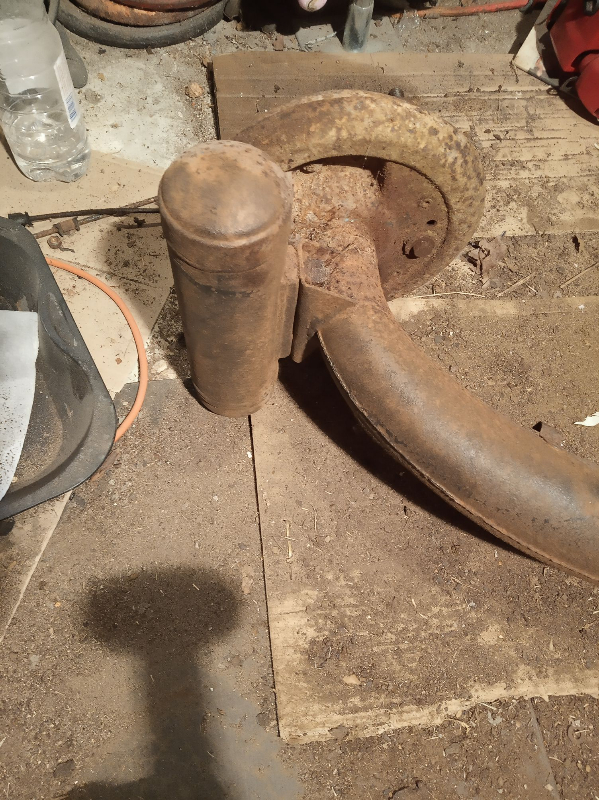

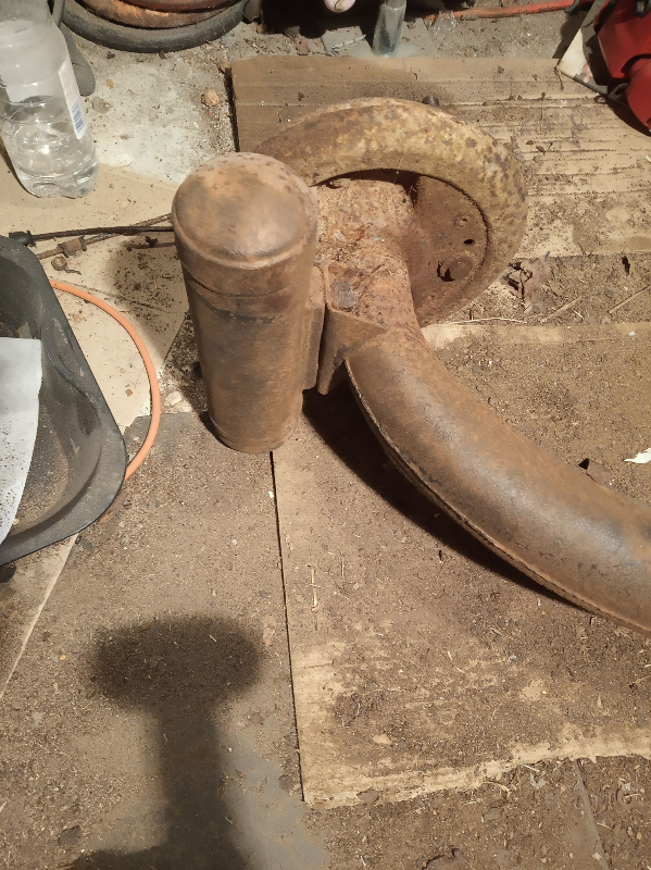

je me suis occupé de désassembler les 2 pots ces derniers jours,
et les tôles ne sont plus vraiment neuves !
j'ai les carters vides neufs et des tirants, je remontrai les ressorts dedans et les peindrai en noir.
les 4 coupelles sont par contre elles, en très bonne état, c’était épais la ferraille avant !
Dégraissage générale !
Messages : 1742
Tu auras des suspensions toutes neuves !
J'ai pas osez démonter le miens.
Mais comme ils dégouliné d'huile de vidange, je me suis dis qu'ils étaient peut-être encore en bon état, donc....
Continue comme ça, tu verras c'est sympa de voir des pièces propre et neuves (restaurées avec soin :) )
Le_solognot_41
Messages : 939
Ma deuche : 2cv type AZA
Message par Le_solognot_41 »
Filofax a écrit :Tu auras des suspensions toutes neuves !
Ce n'est pas très compliqué de démonter ces pots Fil, la preuve j'y suis arrivé :mdrr:
mais je crois qu'il est rare qu'ils cassent.
en effet ce sera bien mieux propre et repeint car ils n'étaient pas beaux à voir !

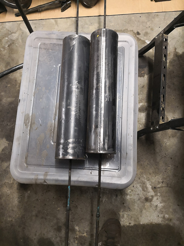

pour l'instant j'ai juste mis un coup de férose sur les 4 embouts qui étaient quand même encore assez rouillés après brossage, donc avant l'hamerite, je préfère en rajouter une couche ! la chimie fera sont travail. je les ai mis dans ma chaufferie ils passeront la nuit au chaud. :lunettes:
ensuite j'aurai le remontage sur les carter neufs, soudure à l'horizon.
Une couche de férose avant le noir satin.
