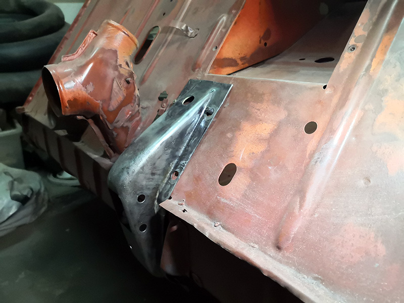

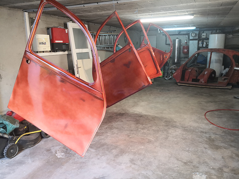

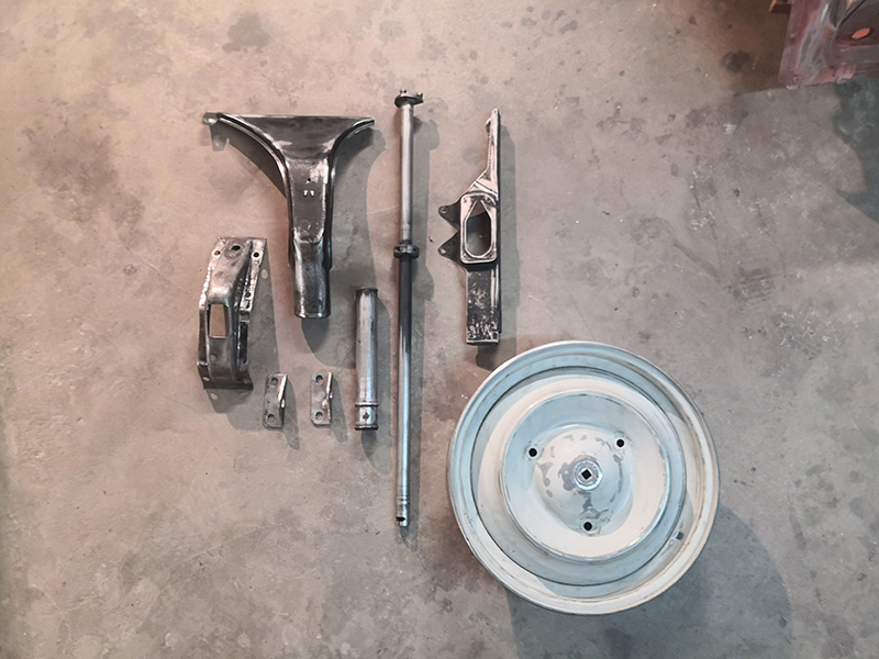

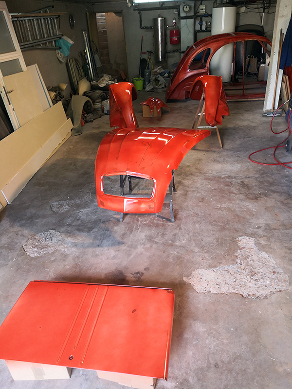

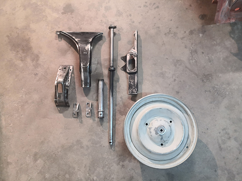

Après le ponçage, place à la mise en apprêt antirouille, toujours au Rutol CIP.
J'ai pas fait de photo de recto, mais voici le verso des pièces.
J'espère que la semaine prochaine, s'il fait beau, j'aurais le temps de remettre les serrures pour vérifier la hauteur des portes arrières et rectifier s'il le faut, avant que je commence à poncer puis mettre en apprêt ces dites portes.
J'avance doucement, mais j'avance
- Messages : 9482
Re: Restauration 2CV6 spéciale de 86
Superbe. Tu as super bien travaillé. Bravo.
Ton pistolet a peinture t'as donné satisfaction?
Merci pour les photos.

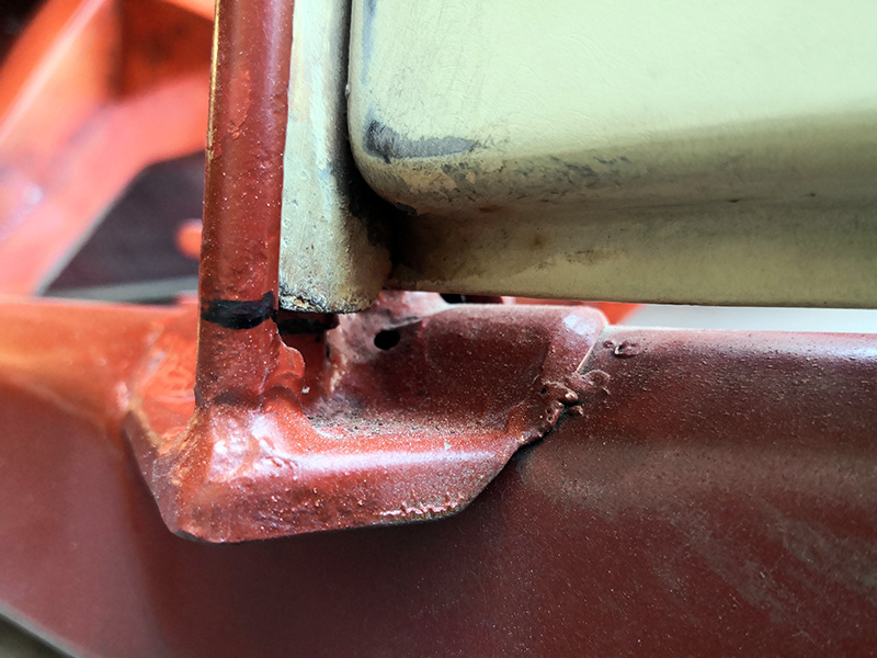

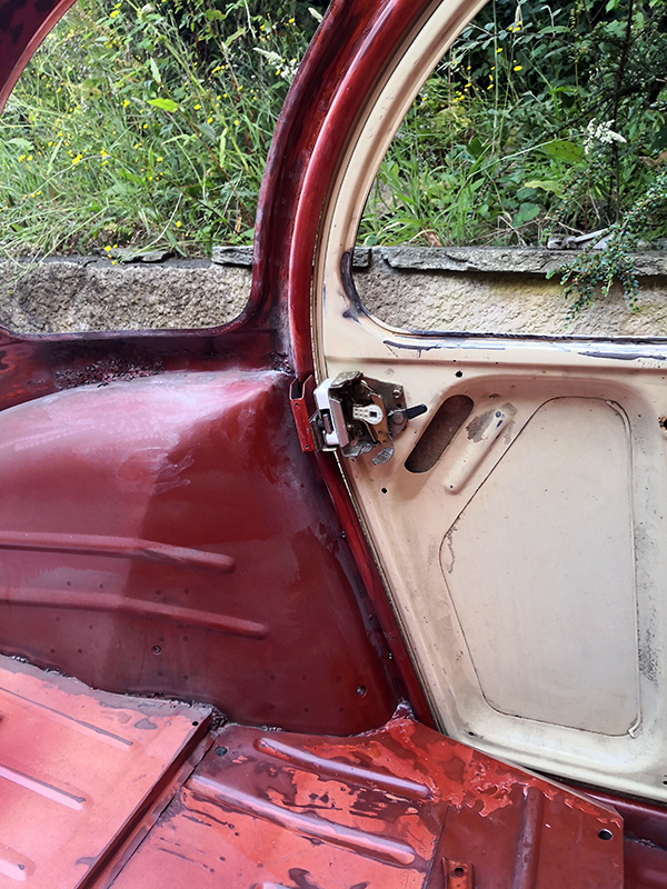

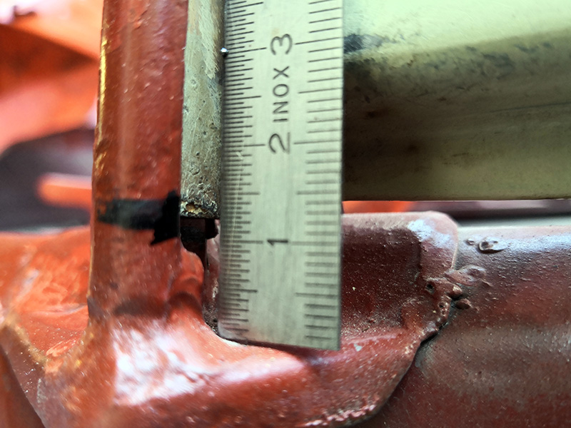

A Brest, aujourd'hui, il ne pleuvait pas, donc....

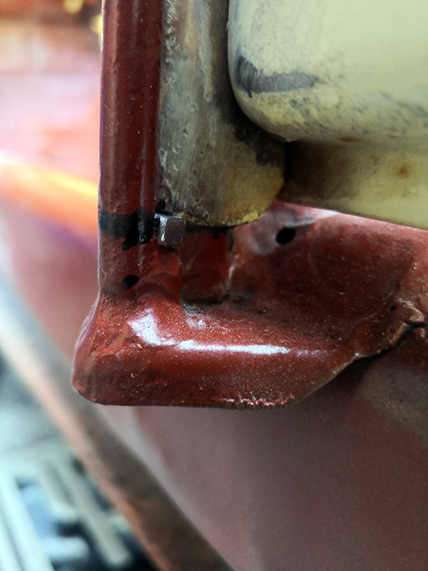

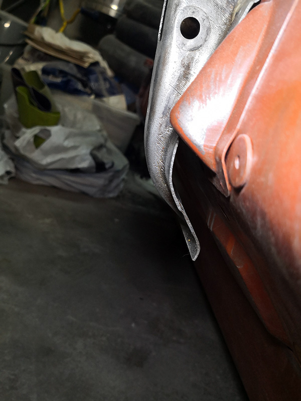

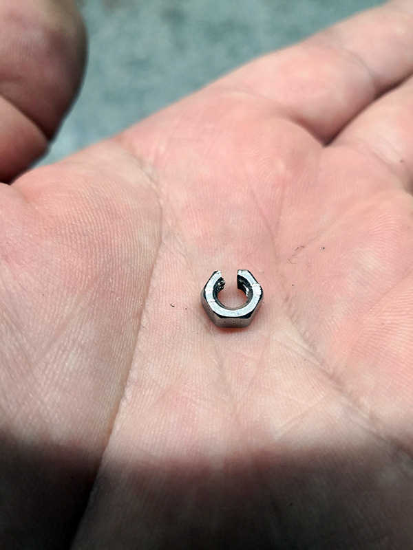

Installation des serrures arrières (ça fait bizarre de remettre des serrures, on se prends à espérer un remontage rapide
Et il manque bien quelques millimètres
3,5 mm pour être exact (en plus sur les deux portes)

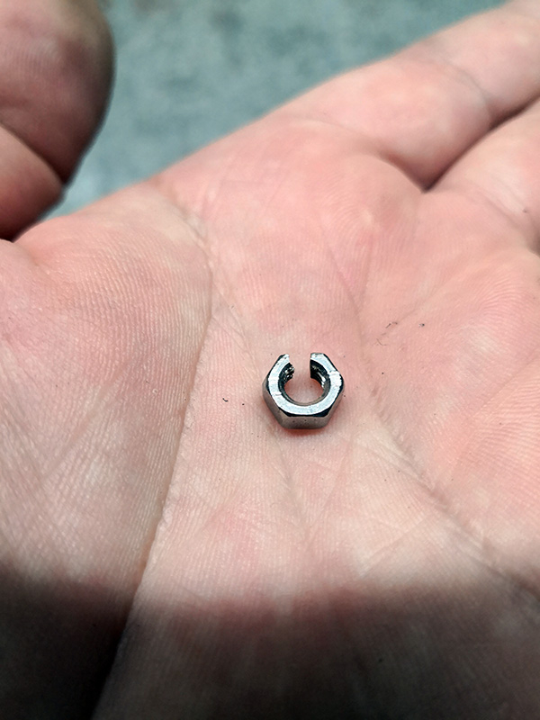

J'avais dans un coin, des écrous inox M5, qui font justement 3,5 mm d'epaisseurs.
J'ai donc pensais à ouvrir ces écrous
et les mettre sous les portes.
Et bien ça le fait
Et bien ça le fait
- Messages : 9482
Vi e la débrouille

- Messages : 1440
ça va tenir comme ça avec ce bout d'écrou???
Oh purée "yoder" trop bizarre

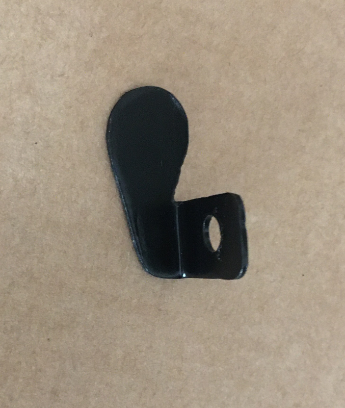

A l'origine, à l'époque des portes suicides (je vous parle d'un temps...) il y avait ce support à chaque porte, tenu par un rivet.
La pièce se vendait séparément, référence A 821-90 gousset d'arrêt de tirant de porte.
C'était efficace. Mais ça peut se fabriquer, c'est le cas de celle ci-dessus. Maintenant est-ce qu'on peut la mettre facilement sur une porte arrière de 2 CV 6 ?

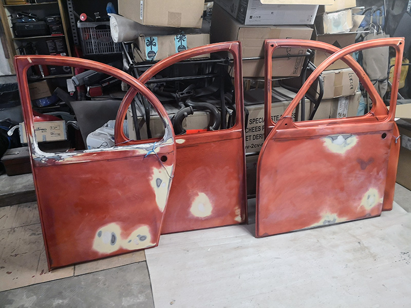

Le ponçage des portes est terminés.
Place à la mise en apprêt antirouille toujours avec du Rustol CIP
- Deuche du 13400
- Deuchiste passionné
- Messages : 323
- Localisation : Aubagne
- Âge : 30
beaux travailles

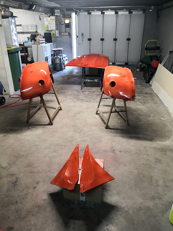

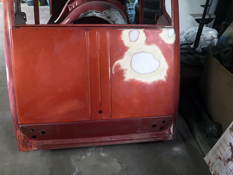

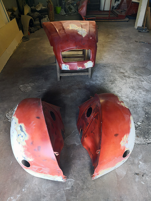

Après une pause d'un peu plus d'un mois (congés entre autres...) j'ai repris la direction du garage pour continuer la restauration de ma 2CV.
Alors rien de bien folichon aujourd'hui.
C'était séance mastic et ponçage des ailes avant et du capot.
Rassurez-vous ce n'est pas parfait, un peu comme une 2cv sortie d'usine (j'ose espérer en tout cas
- lucky40
- Messages : 3736
- Ma deuche : AK400 76
- Localisation : Haute Lande
Le ponçage et le masticage, c'est long et fastidieux, il faut souvent revenir soit sur l'un soit sur l'autre et souvent plusieurs fois...bon courage ça avance !

Pas beaucoup de nouveauté c'est derniers temps de mon coté. Encore et toujours mastic et ponçage.
Mais, là, c'est fini
J'ai théoriquement terminé le masticage.
Je dis théoriquement, car c'est lorsque je vais appliquer l'apprêt que je pourrais vérifier si tout est correct.
Sinon j'aurais toujours la possibilité de reprendre là où cela ne me convient pas.
Mais avant la mise en apprêt, un léger ponçage au 400 ou 600, et application du joint colle PU50 pour étanchéifier la caisse.
Place au dernières photos :

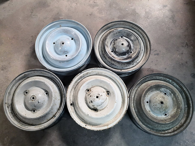

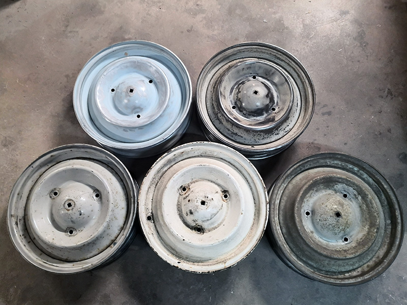

Après 4 semaines à n'avoir pas eu le temps de travailler sur mon auto, je me suis remis dessus.
Je pensais de poncer la caisse était long.....j'avais pas commencer à faire les jantes.
J'ai passer l'après-midi complète à poncer seulement 2 jantes.
Il y en avait une qui était plus abimée que l'autre, mais quand même !
Une petite photos pour illustré cela?
Les deux du haut sont prêtes à se prendre un petit coup de pistolet à base de Rustol CIP.
- Messages : 17056
En même temps, il y a plus plat comme surface ...
- Messages : 1440
pour trouver pire à poncer il faut choisir un vieux radiateur en fonte ou une grille de clôture
Aller, plus que 3
Aller, plus que 3
- Filofax
- Messages : 1742
Rien d'original.
J'ai pas eu beaucoup de temps ce week-end (c'est pas le confinement pour tous
), donc il n'y a eu qu'une seul jante de faite.
C'est celle se trouvant en bas à droite, sur la photos précédente.

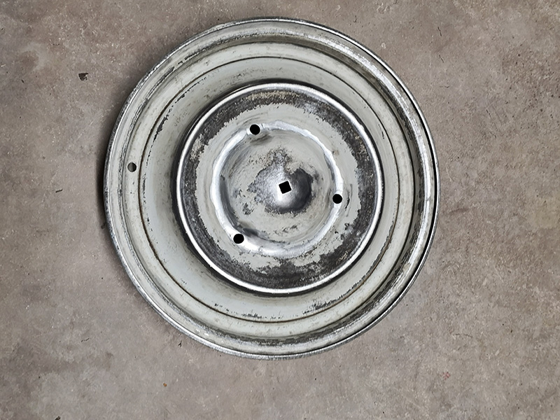

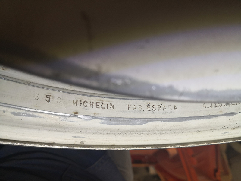

Le travail du jour, vous l'aurez deviné : décapage de roue.
Alors je n'en ai fait qu'une. Mais je n'ai pas fait que ça.
J'ai commencé à faire d'autre pièces également qui auront une couche de Rustol CIP avant d'une mise en apprêt puis peinture.
Deux petits détails tout de même.

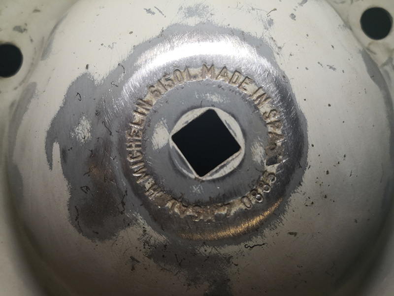

Lorsque j'ai décapé la roue d'aujourd'hui, il y avait deux marquage gravé dessus.
Le premier marquage est au centre de la roue, qui est masqué par soit un enjoliveur, soit un cache trou (moi c'était un cache trou)
Le second marquage est sur la jante.
Vous aviez déjà vu cela ?
Je n'ai qu'une seule roue qui a ces gravures.

J'ai le même genre de marquage sur mes jantes (made in France sur les miennes pour une 2cv6 de 1984) ça doit être sur les jantes du montage d'origine fabriquées par Michelin.
Sur les refabrications adaptable cela n’apparaît pas.
Belin3800
Belin3800
Depuis l'origine Citroën n'a monté que des roues Michelin sur les 2 CV.
- Messages : 1440
Paraîtrait qu'il y avait d'autre fournisseurs aussi
Pour l'usine Belge entre autre.
Peut être aussi pour les autos d'Amérique du Sud?

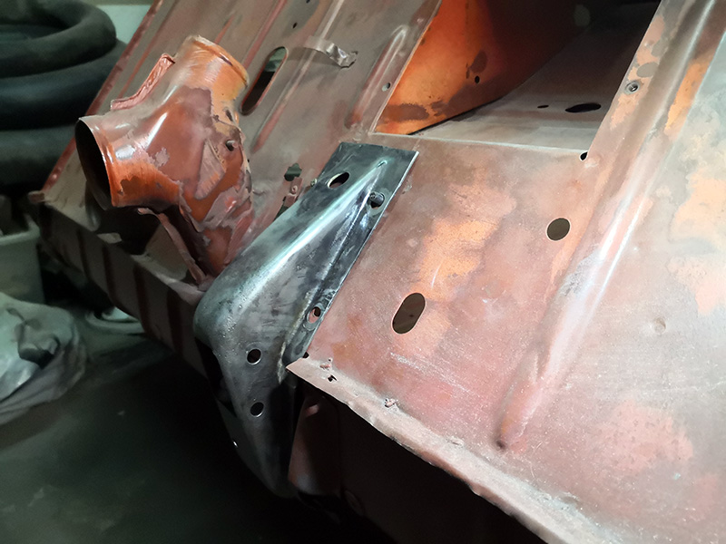

Cet après-midi, j'ai continué et j'ai fini la cinquième roues.
Je ne mets pas de photos, je pense que vous en avais assez de voir des simples roues poncées
Comme je n'ai pas mis l'après midi complète (quoi que) à faire la roue, j'ai aussi fait, un peu tardivement je l'avoue, un montage à blanc du support de pédalier, avant de le mettre en Rustol CIP et le fixer définitivement sur la carrosserie.
Et là.....Houston, j'ai un problème. !!!!
Comme des images (en l'occurrence ce sera des photos) vaillent mieux qu'un long discours : Dites docteur's) c'est grave ?
J'avais pensé mettre des cales et des vis plus longues.
Vous en pensez quoi ?
- Messages : 1440
je viens avec toi dans l'inconnu
Ca faisait pas ça avant démontage?
Ou alors c'était déjà démonté quand tu as acheté l'auto?
N'ayant pas de Deuch sous les yeux... difficile d'aller comparer quoi que ce soit :boulet2:
N'y aurait-il pas une "fourbe" histoire de diversité....
Cette pièce viendrait d'un autre millésime que la caisse?

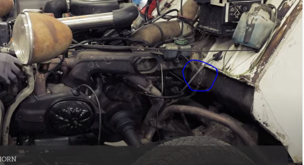

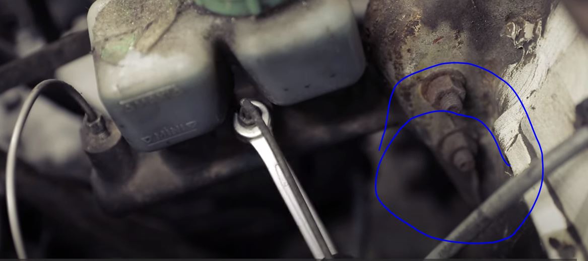

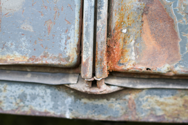

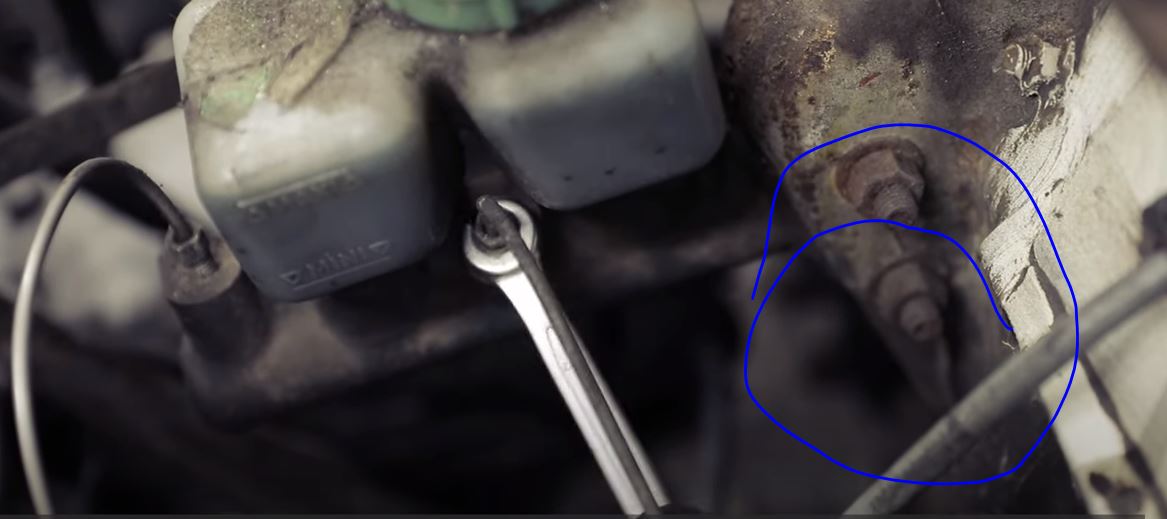

- Messages : 1440
Peut être en zieutant bien la caisse de la deuch des vidéo ici présentées:
viewtopic.php?f=23&t=14495
J'ai comme l'impression qu'il y a une pièce en plus de celle que tu montres!
Me gourre-je?
Bon courage.
Me gourre-je?
Bon courage.
- Messages : 1440
Vois-tu?
- Filofax
- Messages : 1742
C'est bien moi qui ai démonté le pédalier.
C'était le premier jour du début de ma restauration, voilà déjà 2 ans, et bien entendu, je n'ai pas fait de photo.
De mémoire, je ne pense pas qu'il y avait quoi que ce soit.
Si une âme charitable pouvait vérifier et faire une petite photo.....
JLUC, CE que tu as entouré en bleu, c'est la fixation du maître cylindre.
