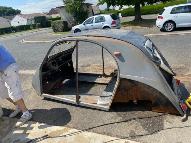

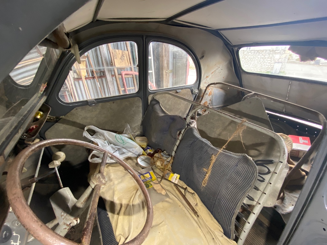

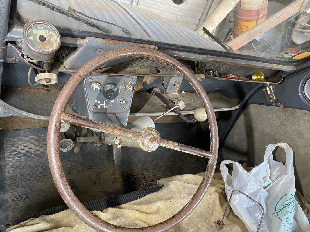

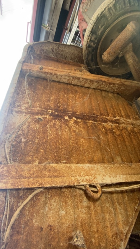

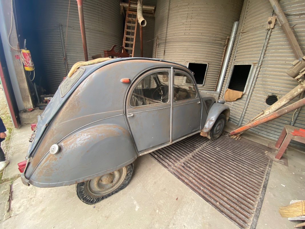

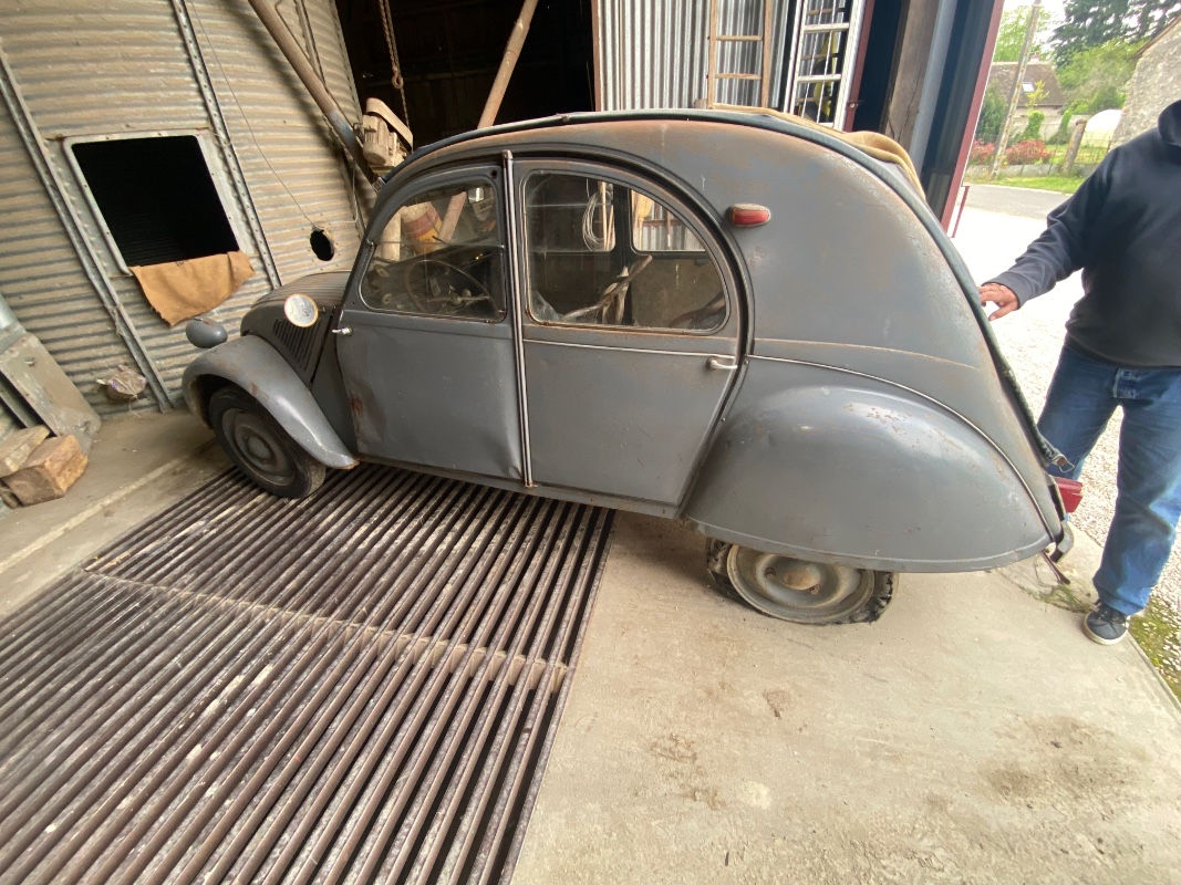

Voilà j’ai acheté une 2CV AZL de 1957 elle doit arriver dans deux semaines chez moi.
Pour faire un peu l'historique de la voiture elle appartient à une dame qui est depuis peu décédée, c’est une voiture de première main complètement d’origine avec la carte grise d’époque…
Voiture qui a servie dans une ferme, à 85000 km il y a 30 ans le moteur a été complètement refait segmentation etc etc (facture de garage ) et la voiture a été stockée définitivement sous bâche dans une grange après 10000km.
C’est donc une sortie de grange suite au décès de cette dame.
La seule rouille perforante visible fait 2 cm carré sous les pédales maintenant il faut que je démonte entièrement pour creuser.
Je vais donc débuter ma restauration et mon objectif et de déposer complètement la 2CV afin de sabler entièrement le châssis le protéger et refaire la caisse complètement.
Je suis mécano de formation mais pas carrossier, je vais donc avoir besoin de vos conseils et votre expérience.
- Dans quel ordre procéder
- Sablage pour le décapage ??
- remplacement du planché?
- Sablage châssis+ caisse ou ponçage ??
- si je dois souder quel matériel est le plus adapté ?
Je vous mets quelques photos afin de vous rendre compte un petit peu et me donner vos impressions merci d’avance 😃😃

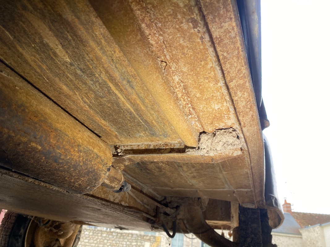

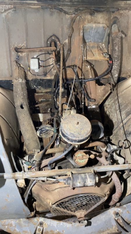

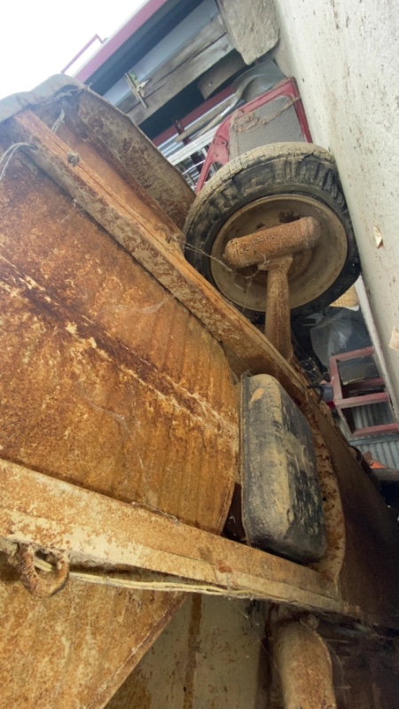

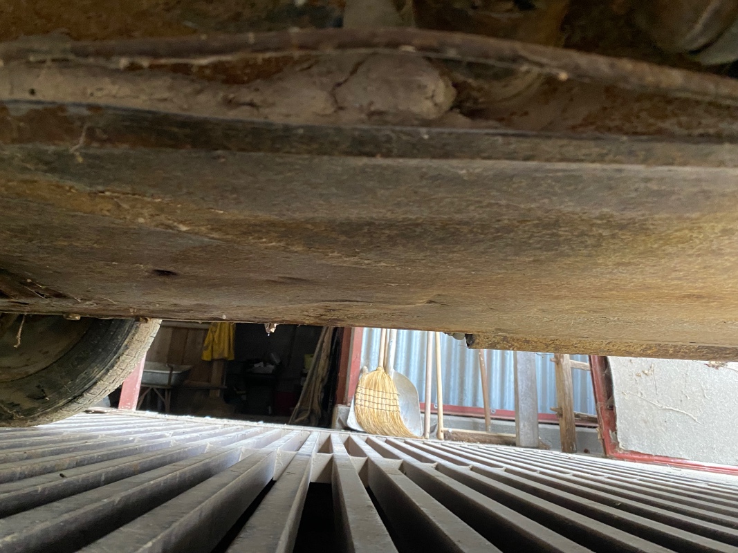

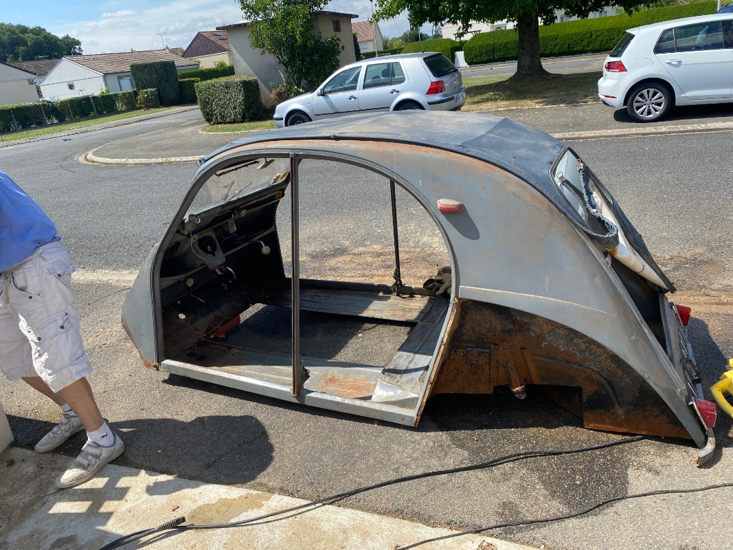

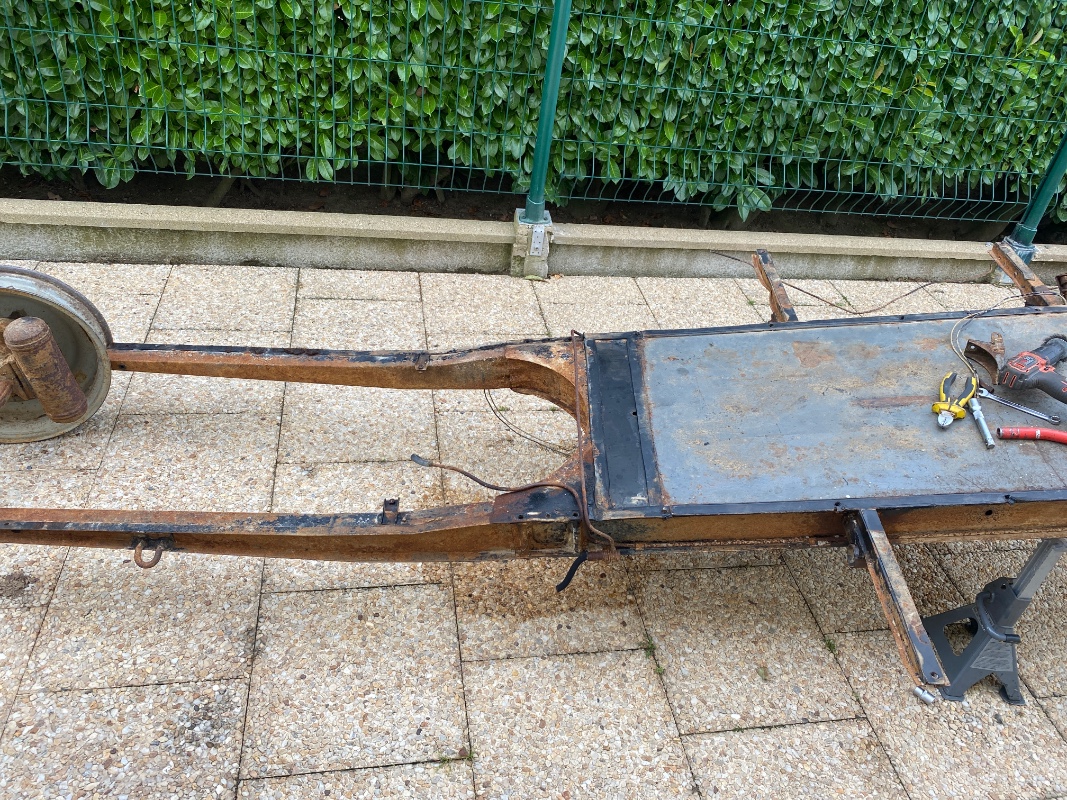

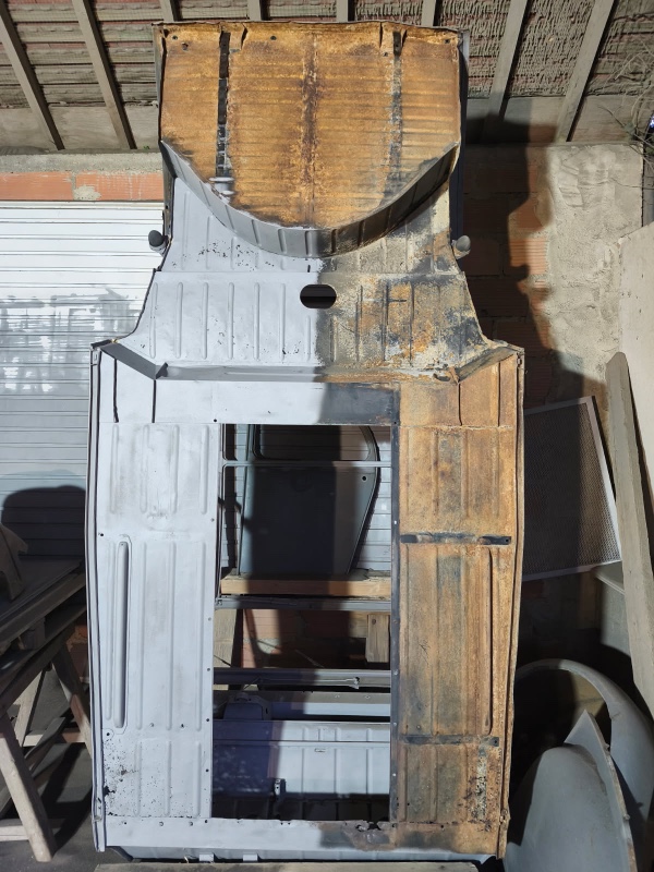

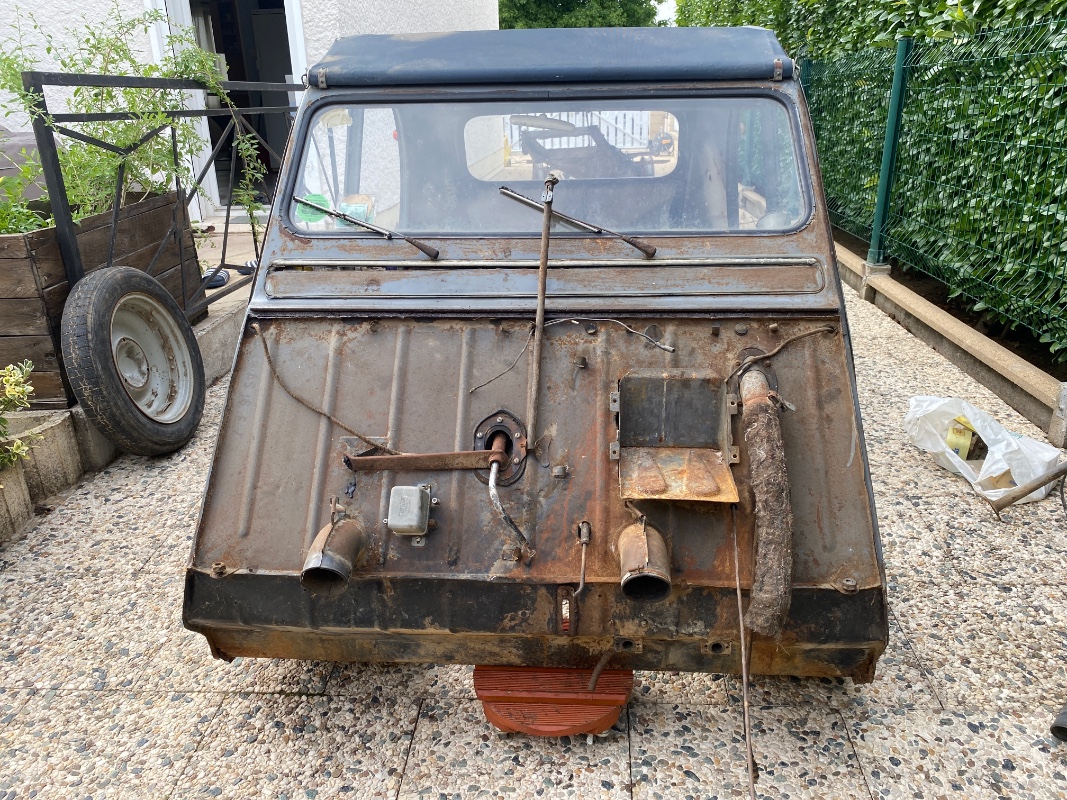

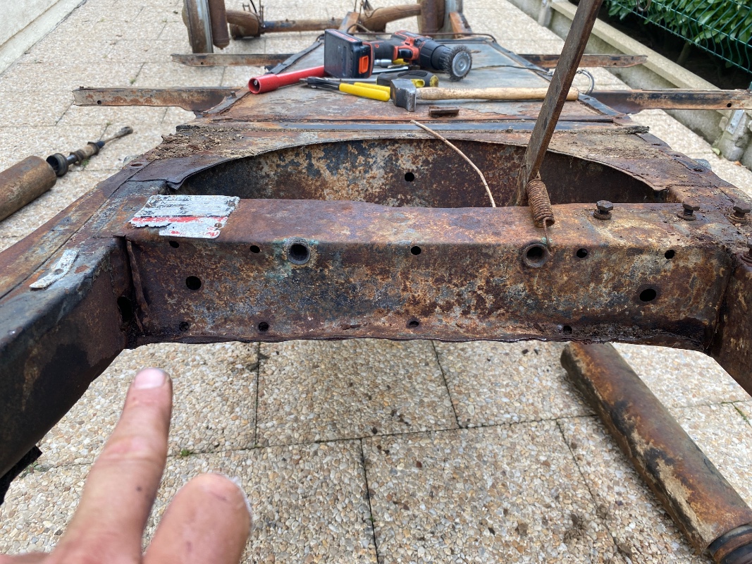

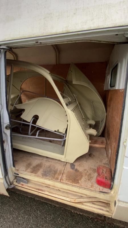

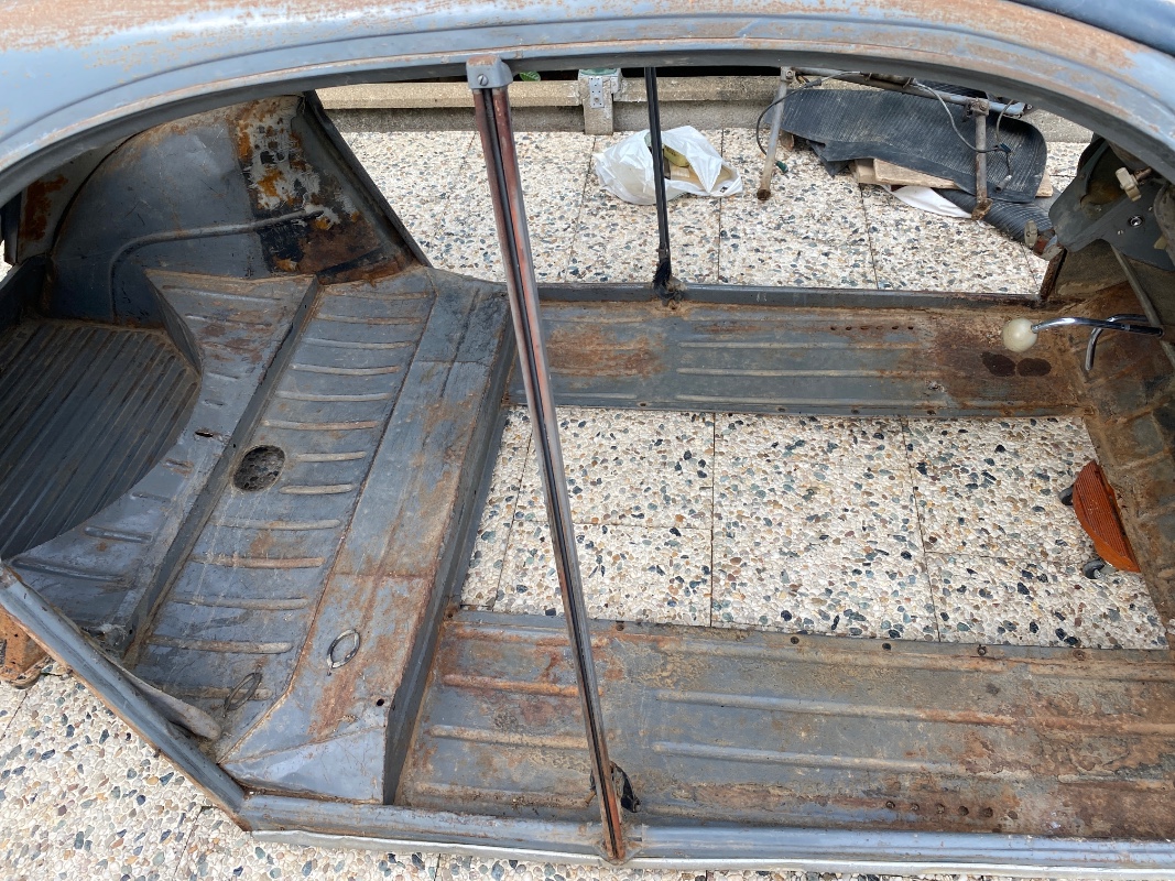

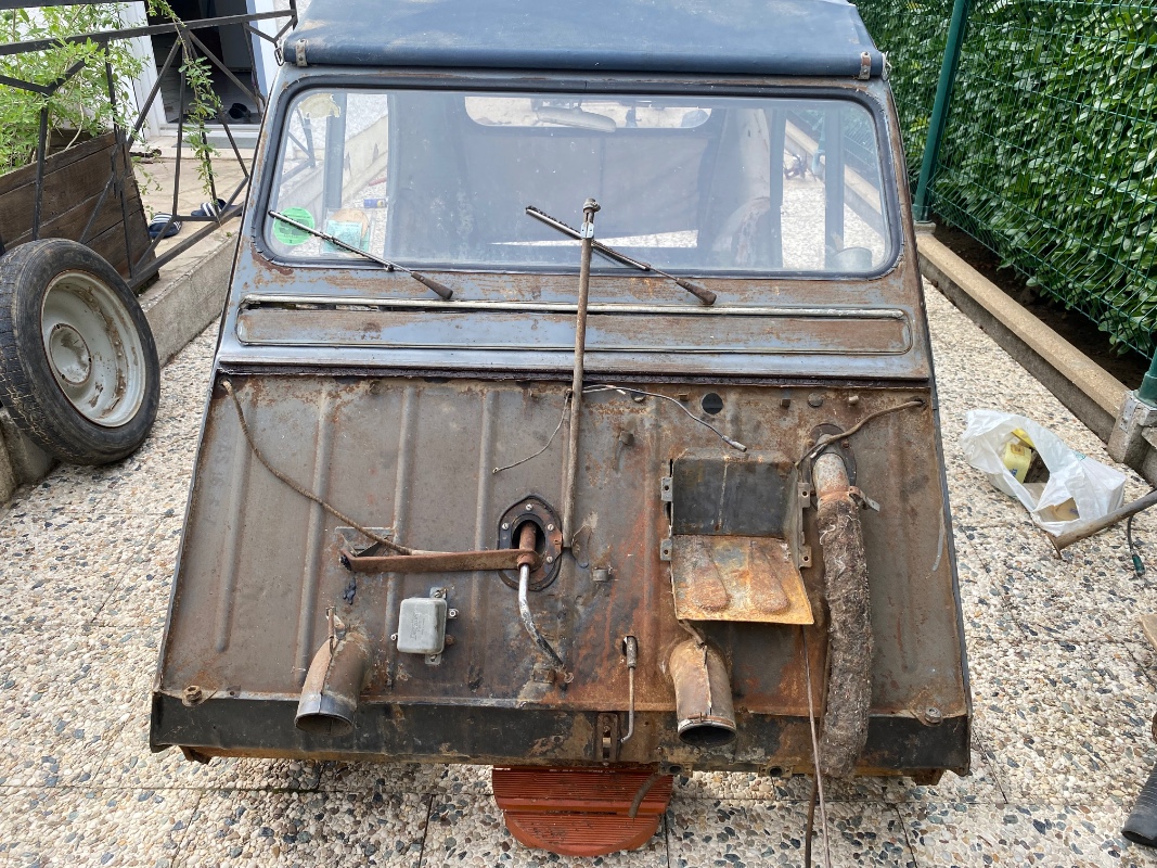

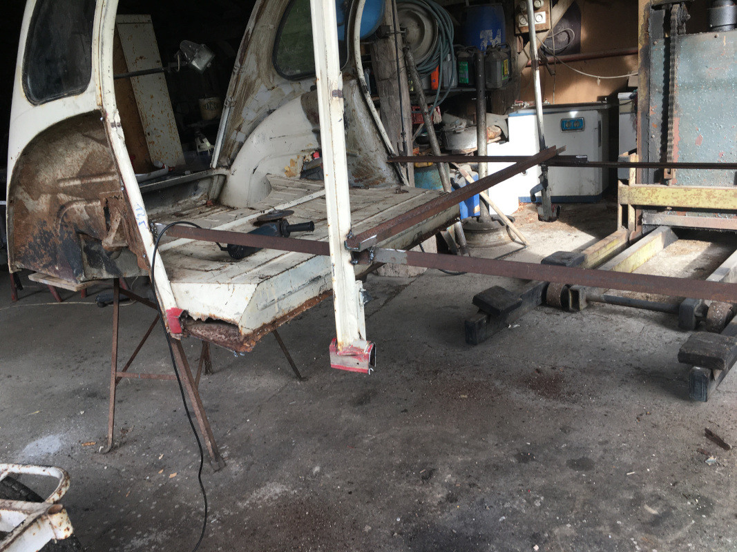

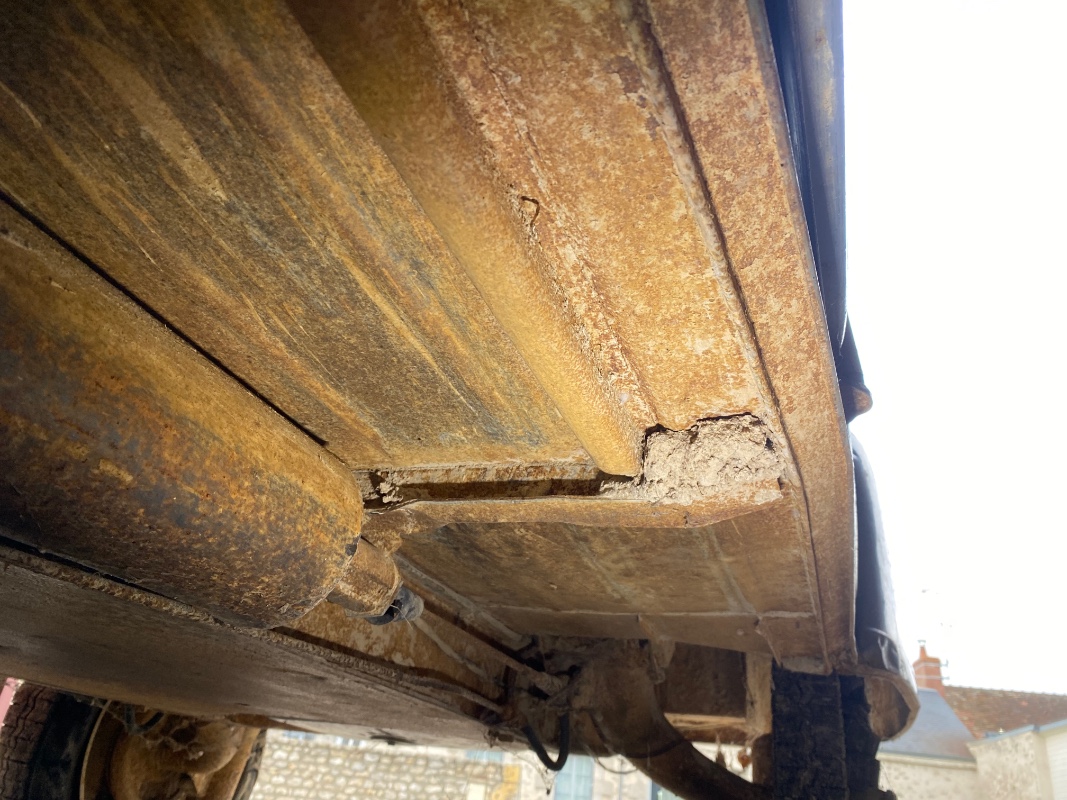

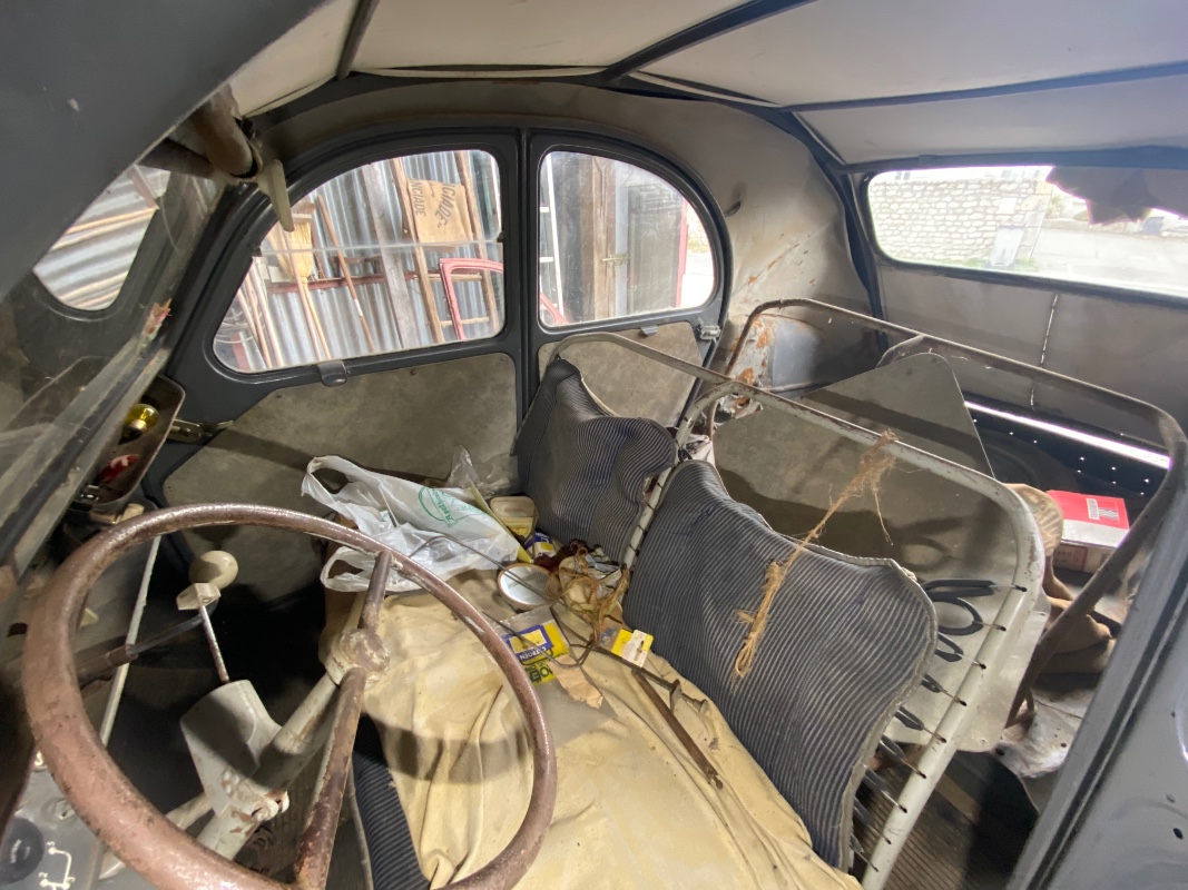

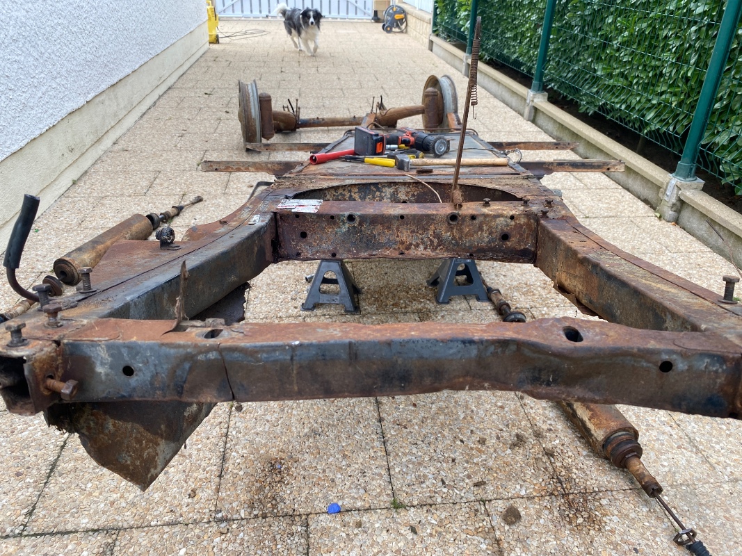

Bonjour à tous..
Après deux mois la 2CV est enfin arrivée!
Euphorique et pressé de constater l’état général je démonte TOUT.

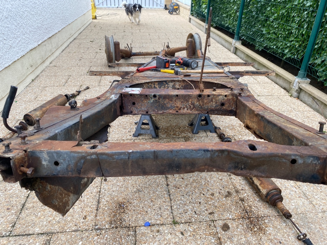

Je découvre un châssis rouiller mais solide ! Sauf aux traverses av à l’angle du longeron ( photos à l’appuie) je dois avouer que je suis dégoutté à l’idée de racheter un châssis complet moi qui voulait conserver tout d’origine 😂

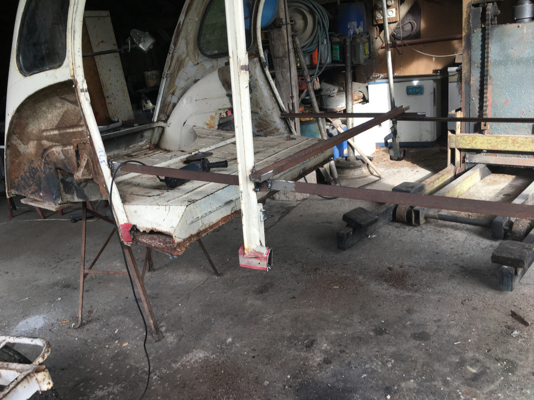

Pour la caisse bon etat dans l’ensemble deux petits trous niveau des planchers AV un carrossier est passé il me conseille de ne pas changer l’ensemble des plancher mais de souder une plaque propre.
Les éléments capot ailes ect sont en bon état
Le moteur plutôt bon état ! Rien n’est grippé il sera de toute façon révisé.
Pour les pots je l’ai secoué dans tout les sens aucun bruit suspect et ça rebondi bien .
Frein non gripper frein à mains fonctionne tout le système de frein hydrolique est à changer évidement.
Le faisceau est bon dans l’ensemble.
Voilà voilà j’ai besoin de vos conseils en vous appuyant sur les photos et mon témoignage que me conseiller vous ? Changement châssis?? Etc etc
Je reste dégoûter mais motivé 🤘🤘🤘
Merci à vous d’avance !

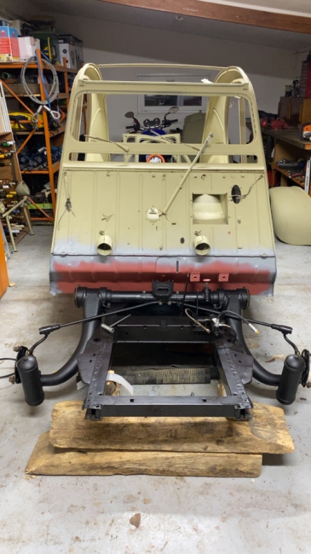

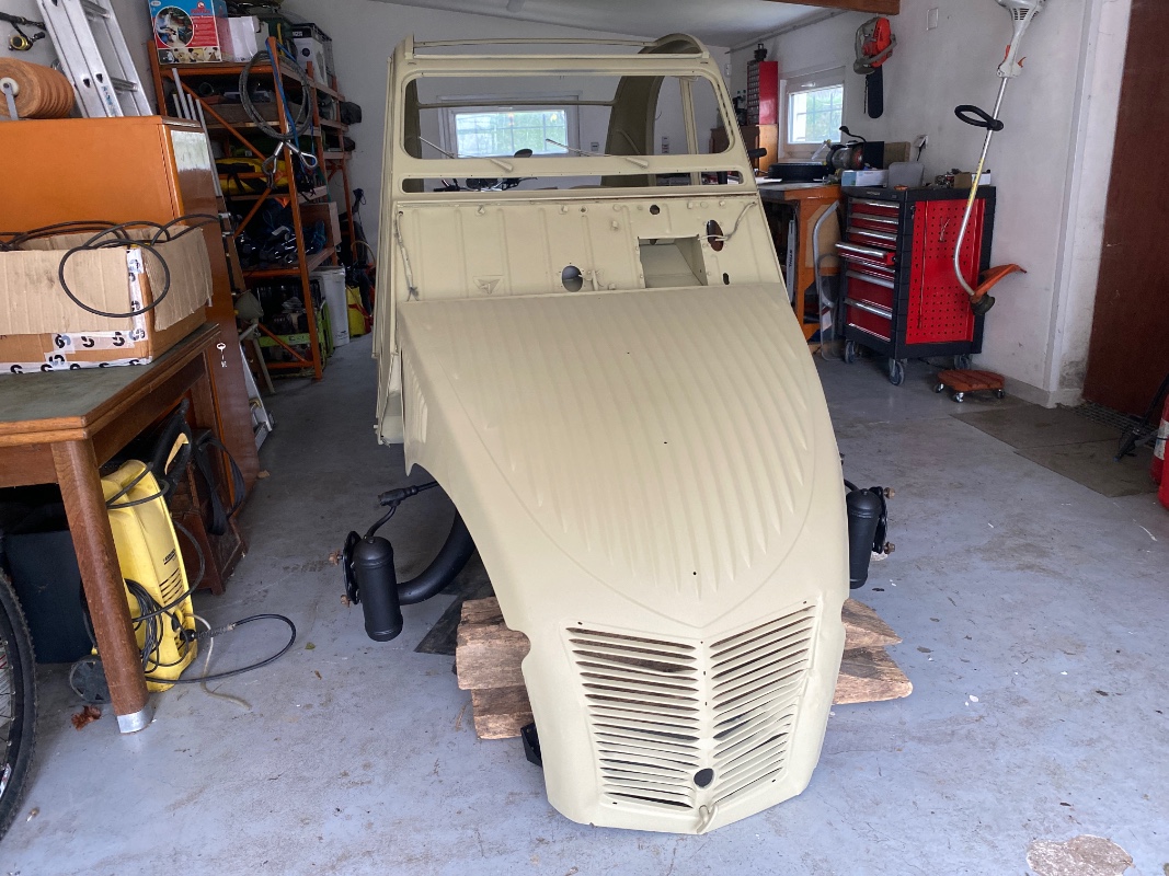

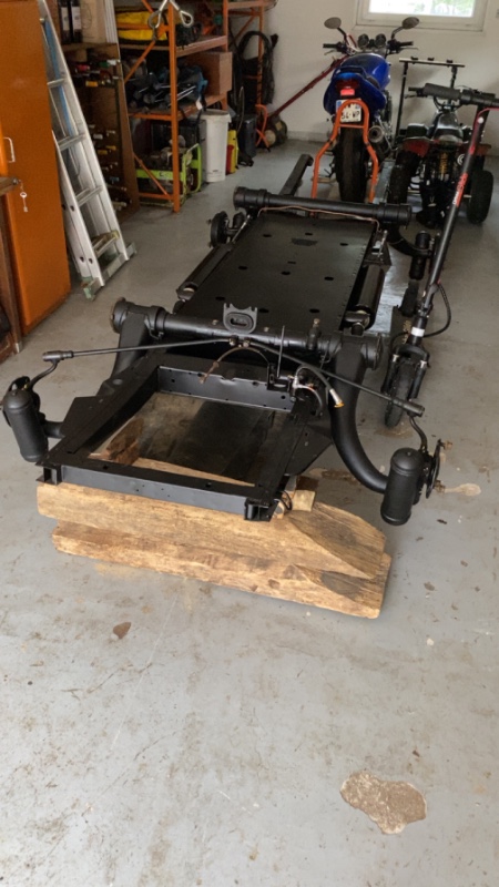

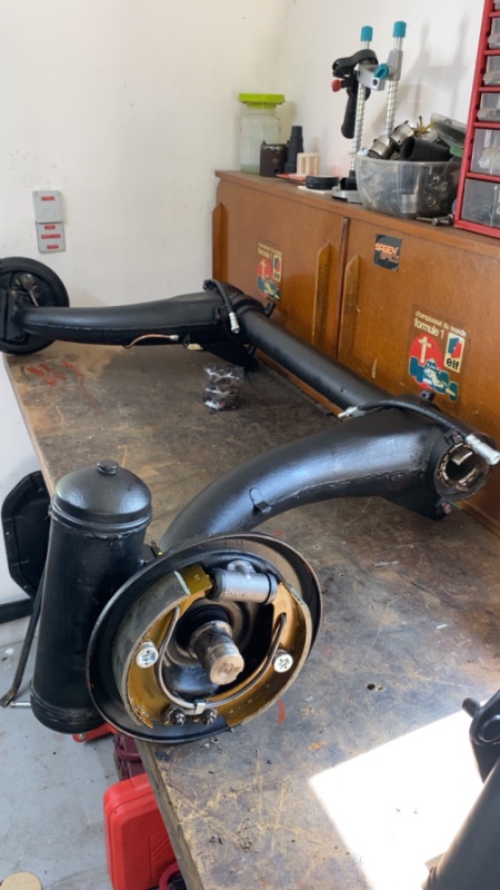

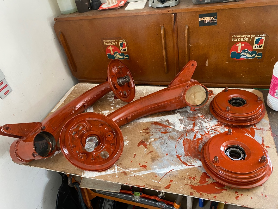

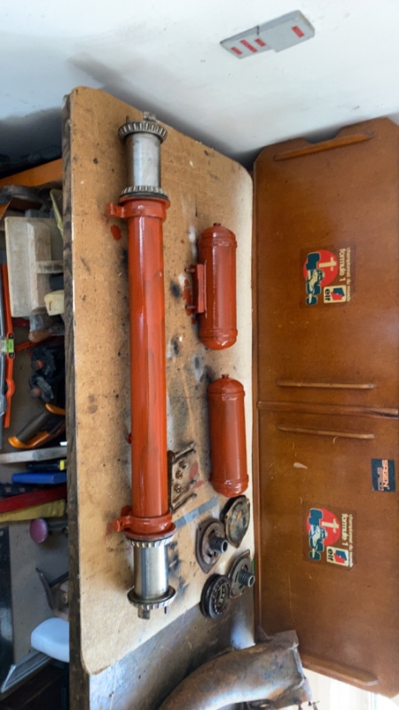

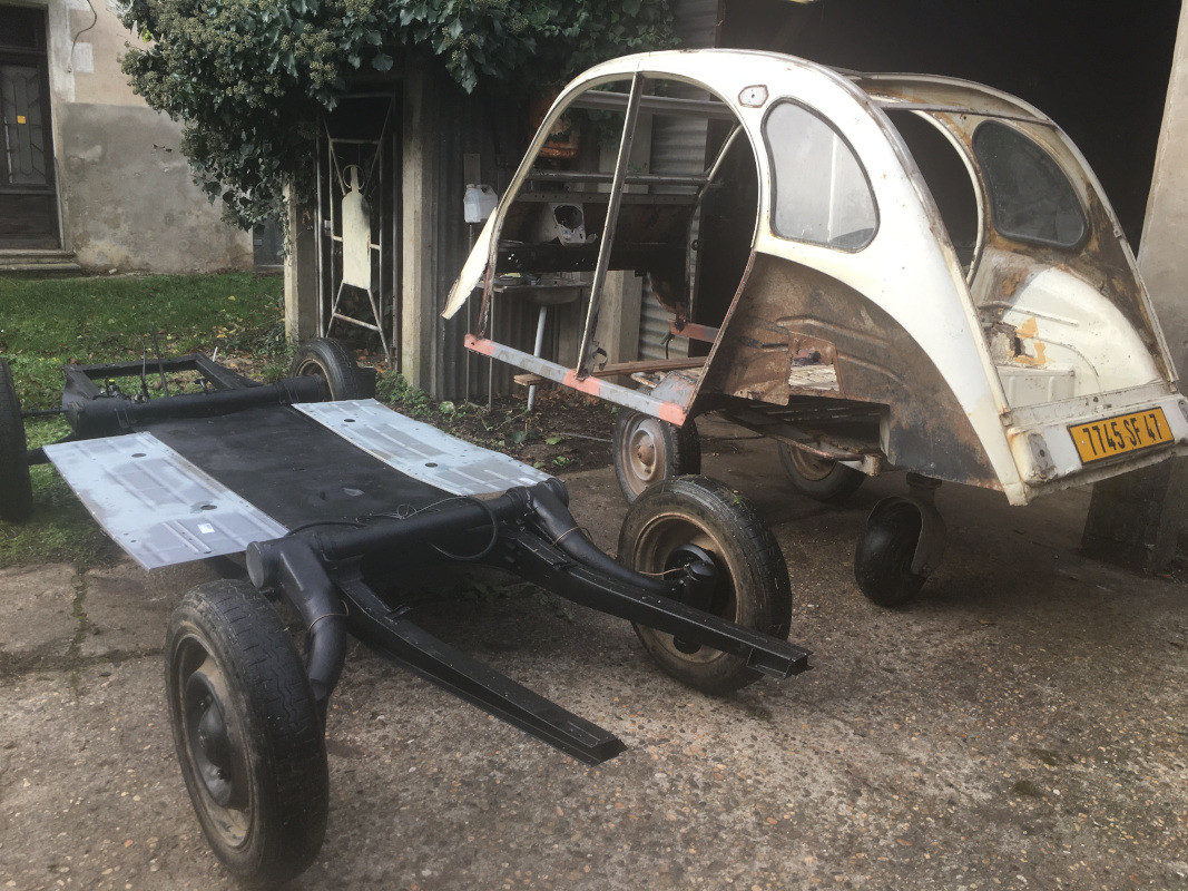

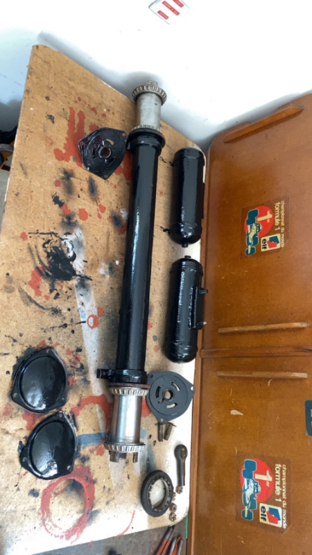

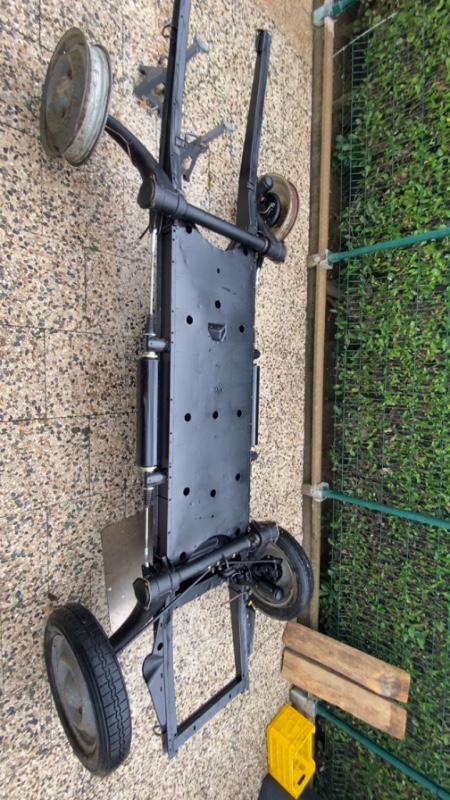

Bonjour à tous !

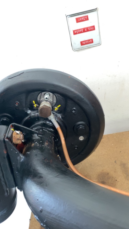

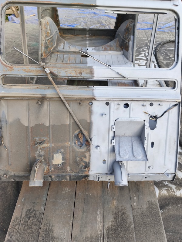

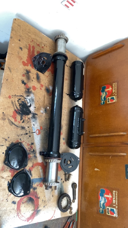

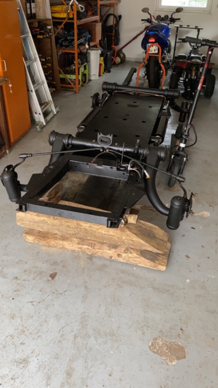

Bon après presque deux mois de boulot j’ai donc décidé de remplacer le châssis de ma titine.. l’ensemble du système de freinage les roulements, les pots de suspension NEUFS et réfection complète des deux essieux et de la crémaillère👍
Également un brossage complet des essieux et des éléments un traitement au rustol CIP antirouille puis rustol mât noir finition protection 👍
J’ai remonter aujourd’hui sur mon chassi neuf.
Prochaine étape je donne toute la carrosserie à un pro qui me sable et qui me micro bille l’ensemble 🤘🤘
Je vous mets quelques photo.
A bientôt !!

Messages : 668
Re: Restauration 2 CV AZL 1957
Sage décision et beau boulot, bravo !
Tu as encore l'ancien chassis ? Garde bien toutes les plaques (voir un bout du chassis que tu disques) pour avoir le numéro d'origine du chassis... après tu as plusieurs possibilités : regraver 'à la main' (lettres à frapper) le nouveau chassis, où remettre un coup de peinture comme d'autres sur l'ancien au niveau du marquage à froid... Mais il te faudra faire l'un ou l'autre si tu voulais faire une CG collection à terme => un homme averti en vaut 2, car beaucoup se sont faits avoir !
Si aucune de ces 2 solutions ne conviennent, il reste possible de faire de belles images avec l'IA via l'application SORA de Chat GPT ça marche plutôt bien ;o)
Bonne continuation,

Merci des conseils, j’ai récupérer les plaque la plaque numéro de châssis (noir) avec les chiffres encore visible j’en commande une neuve et je la frappe à la main.
Par contre la plaque rouge elle est bouffée je ne sais pas qu’elle inscription il peut y avoir dessus et si il faut la conserver??
Sais tu combien je peux vendre ce châssis? Ainsi que les deux pots de suspension à restaurés ??

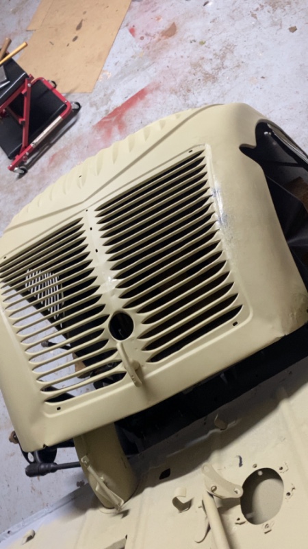

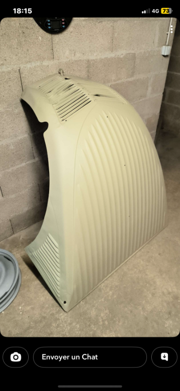

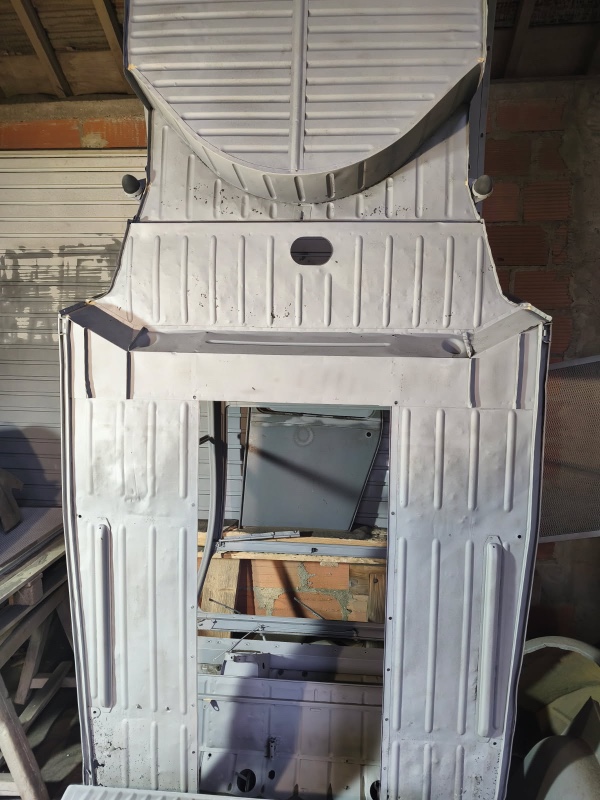

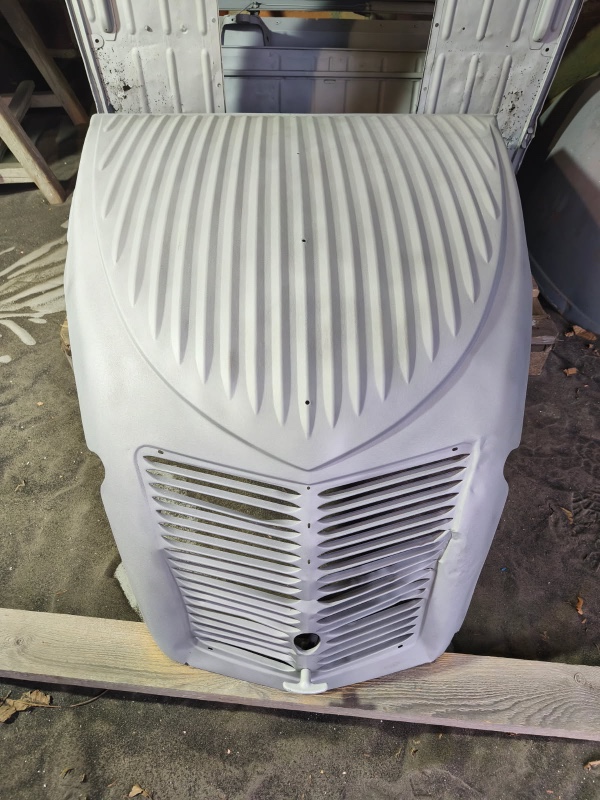

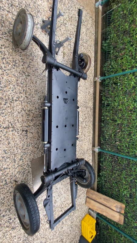

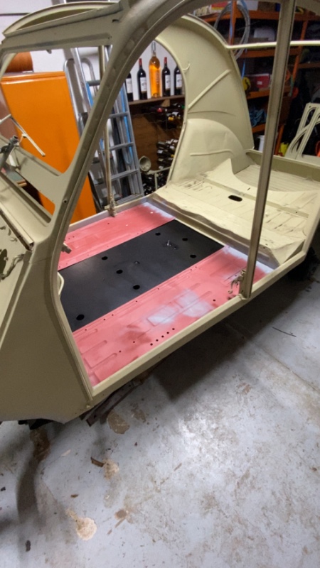

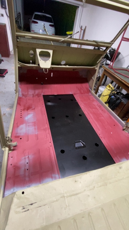

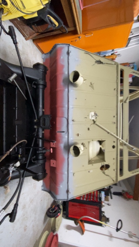

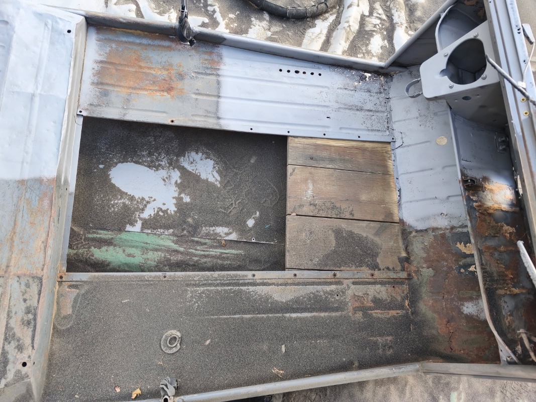

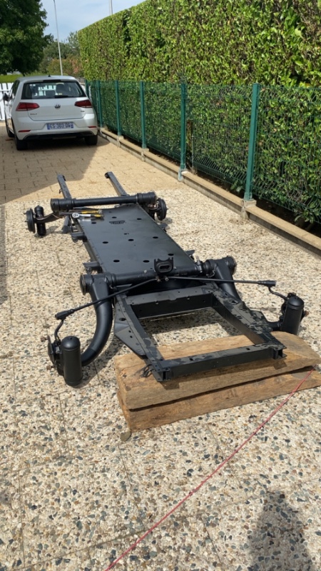

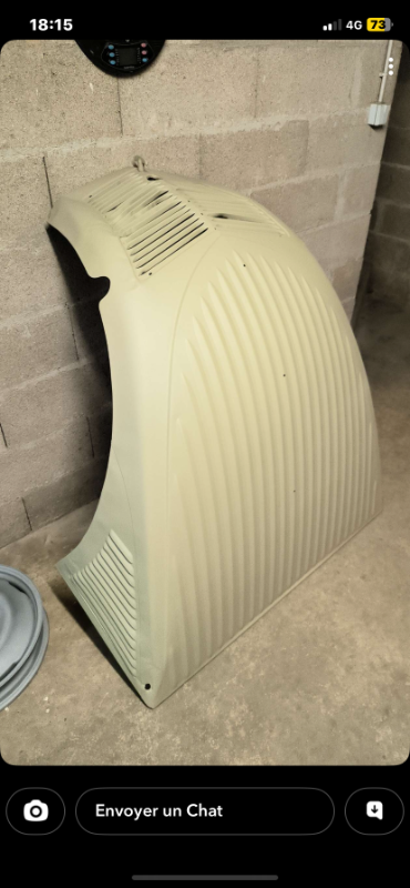

Des petites nouvelles de ma restauration, le châssis est entièrement terminé. J’ai envoyer toute ma carrosserie à un prestataire pour un microbillage, maintenant qu’elle est à nue j’ai besoin de vos conseils .. car seul les plancher pied son percés .. faut t’il changer la totalité des plancher ? Ou juste demis plancher ?
Bonne journée à tous😃
Messages : 668

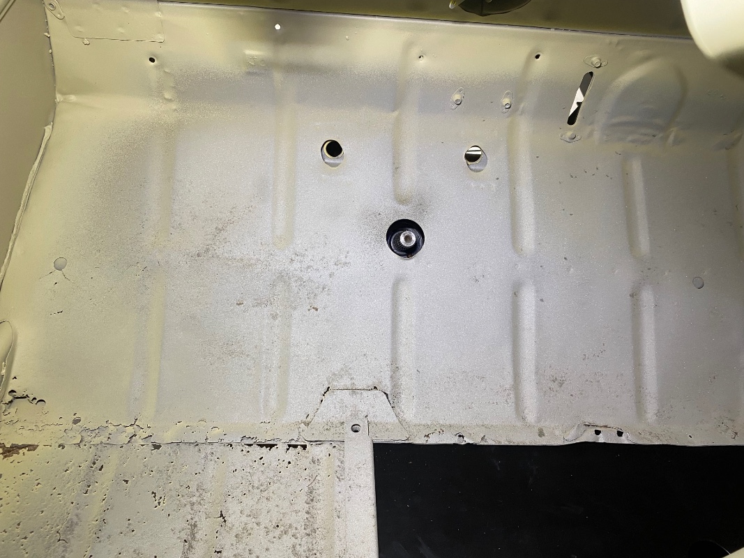

Super boulot !
Perso je suis plutôt d'avis à changer l'ensemble, mais les gouts et les couleurs...

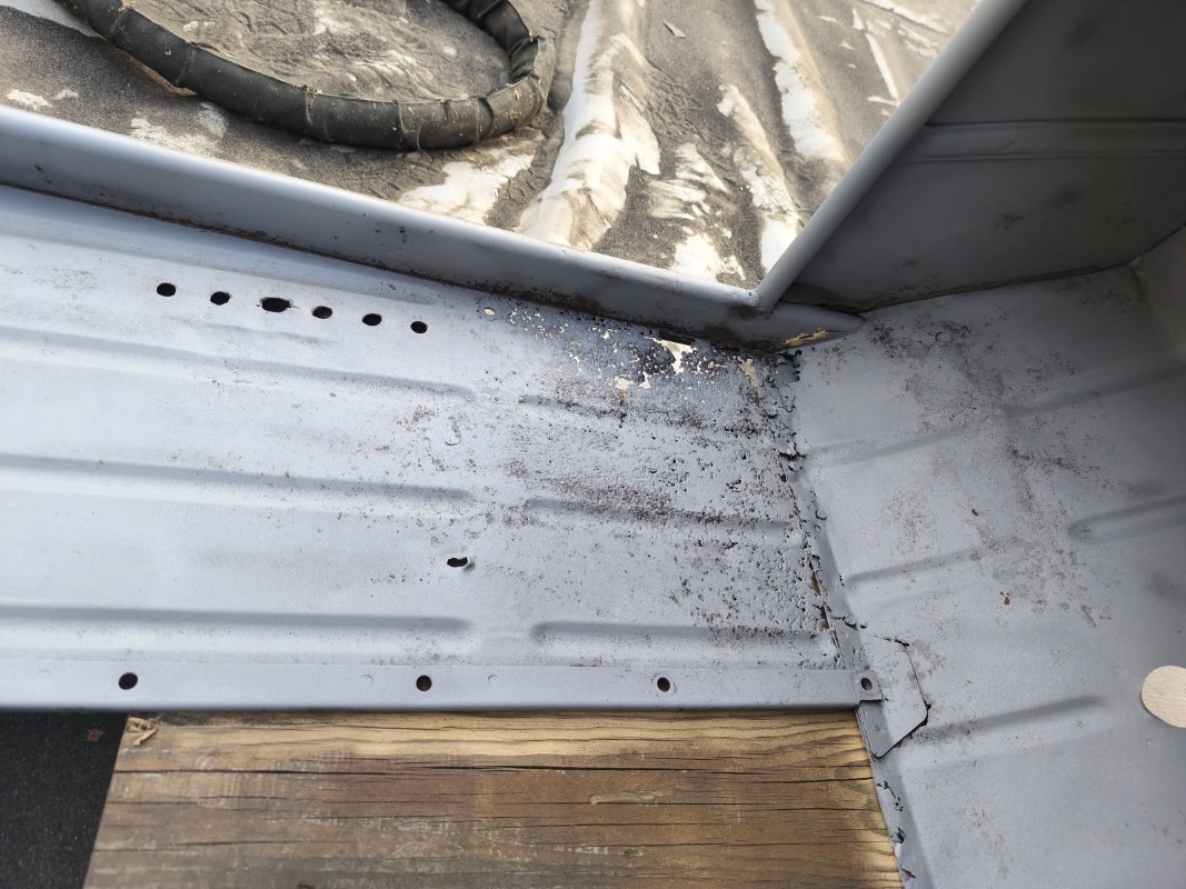

Tu n'as pas de début de perforation aux interfaces sur le plancher pédales (sous entendu, tu pourras bien te ressouder dessus, où s'il y a des trous, c'est réparable ?! ).

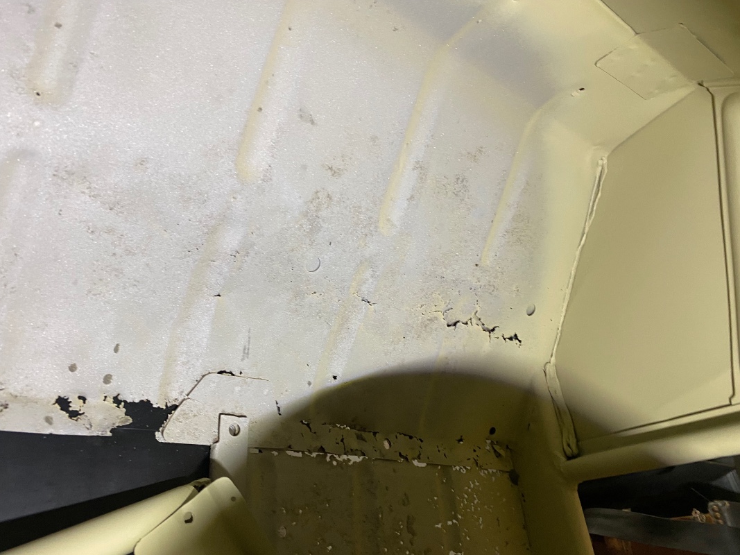

Tout a été sabler elle est phosphaté aujourd’hui ! Si le plancher pédales est perforer je change tout, il faut découper les plancher et tout ou déplier la jonction qui est pointer ? J’ai un soudeur qui soude ces tôle là mais la découpe et l’assemblage j’ai besoin de votre aide 😨

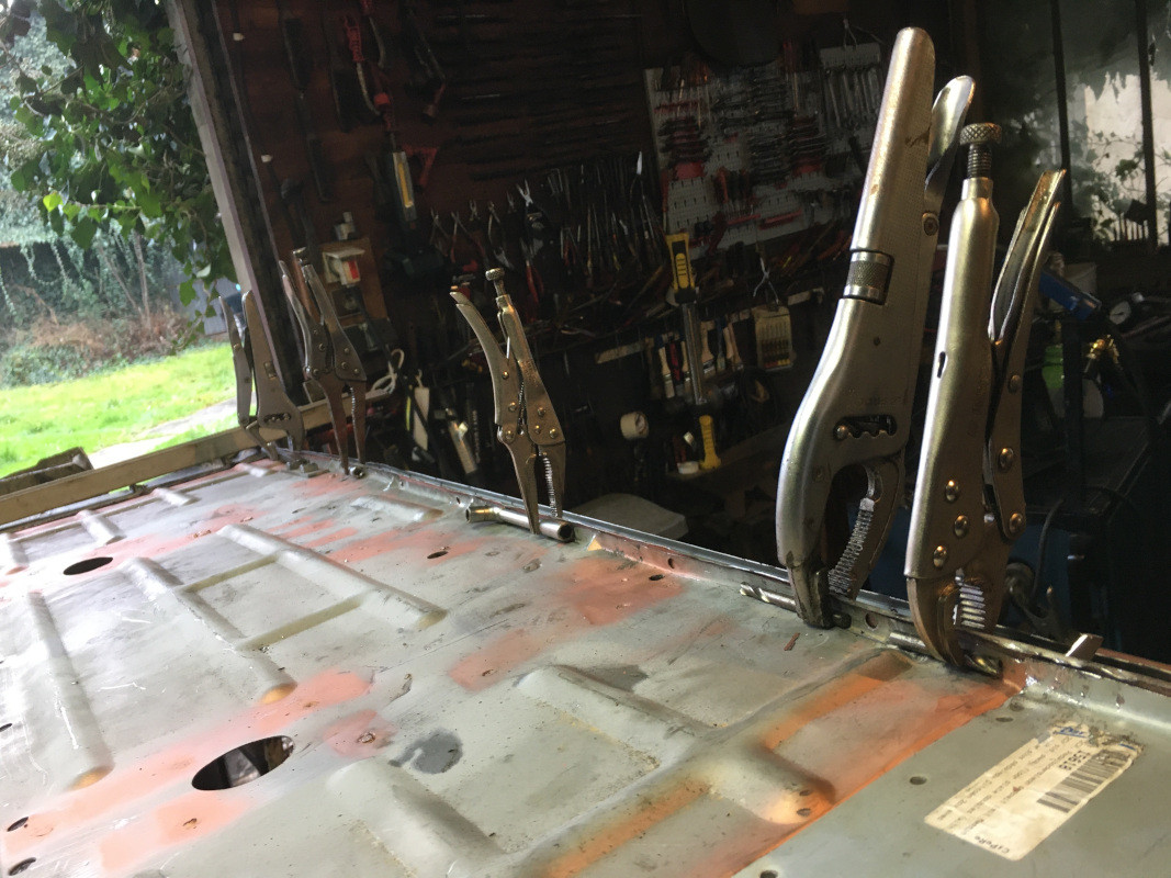

Bonsoir @AntoineDMG , bonsoir à tous,

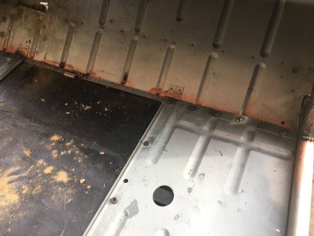

Tout dépend de l'état de tes bas de caisse : les planchers sont soudés par points le long des bas de caisse, sur le plancher pédales et sur le caisson arrière. sur lesquels ils s'emboîtent.
Un exemple sur les miens :
Cela dit, il ne faut pas rêver : souvent, toutes les tôles sont plus ou moins endommagées.
Et c'est souvent plus simple de tout monter en pièces neuves.
Mais chacun fait comme il veut !
Bonne soirée à tous

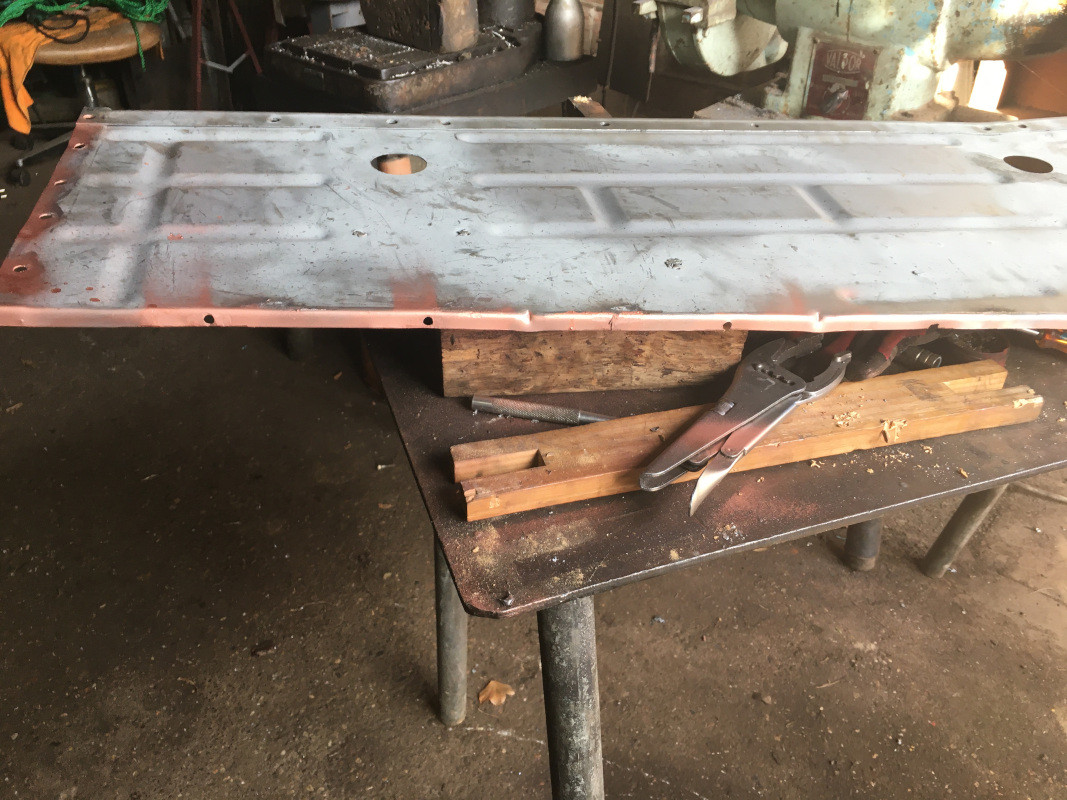

Bonne soirée à tous
Bonsoir merci de votre retour, je compte donc changer les deux plancher et plancher pedale, j’ai trouver des pièces neuve qui se soude en lieux et place des anciens, je vois bien les soudures point par point sur vos photos mais moi sur les bas de caisse la tôle des plancher et bas de caisse et imbriquée et replier l’une dans l’autre… et sûrement souder aussi je dois faire la même chose ?
En fait, on ne le voit pas bien sur ma photo, le plancher a un rebord qui se cale dans une rainure du bas de caisse. Rien n'est replié, le plancher s'imbrique simplement dans la rainure.
Voici une autre photo : on voit mieux la liaison plancher-bas de caisse.
Voici le bord d'un plancher :
J'ai du les percer car j'ai procédé par "bouchonnage", ne disposant pas de pince à souder.
Franchement, en prenant les pièces chez le même fournisseur, (CIPERE de mon côté), ça n'a rien de compliqué.
Même moi qui étais un débutant complet, j'y suis arrivé, c'est dire !
Attention : il vaut mieux souder des attelles métalliques sur les pieds milieux et les bords de la caisse, car une fois les planchers et les bas de caisse découpés, la caisse se vrille.
Je n'étais pas arrivé à souder correctement ces IPN, j'ai du repositionner ensuite planchers et pieds milieu sur la plateforme, et c'est assez stressant, car une erreur est vite arrivée !
Bon week-end à tous !

Je vous partage d’autre photos j’ai pas mal avancer tout à été phosphater elle est donc hors de danger de rouille :) je pense pas changer le plancher pédale je vous met des photos des dégâts mais c’est peut être récupérable?
Messages : 9341
Pas mal ce traitement antirouille :pouce:

Bonsoir à tous!
Quelques nouveautés dans ma restauration.

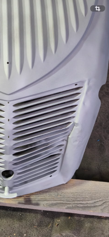

J’ai attaqué le debosselage des éléments et de la caisse avant le masticage! Travail de patience !
Remplacement des planchers complet + plancher pédales.
Avez vous un mastique à me conseiller?
Bonne soiree!!
Paskcal
Messages : 675
Localisation : Paris
Message par Paskcal »
Good-job :pouce:
Pour le mastic j'avais pris cela chez peinture voiture.
Les produits sont biens et ils ont de bons conseils

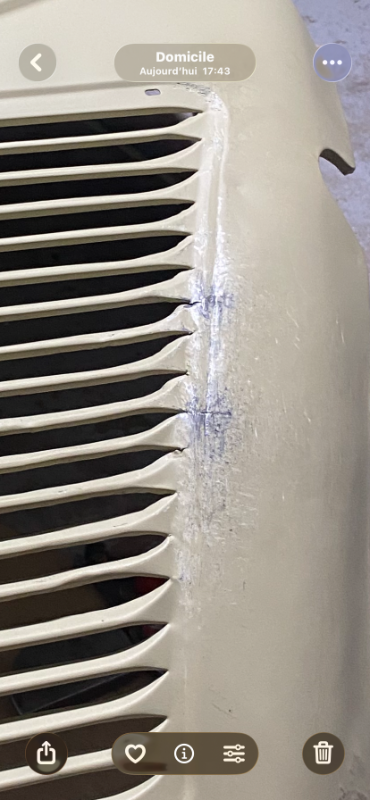

J’ai donc attaqué le debosselage et masticage !
Je découvre la carrosserie donc je perds du temps mais j’avance bien.
J’ai quelques soudures fines pour réparer le capot selon vous un poste fil fourre sans gaz peut faire le travail ?
Messages : 9341
Beau boulot
Mica
Messages : 303
Localisation : Marseille
Âge : 50
Message par Mica »
Ah oui, résultat impressionnant ! T'as du passer un moment dessus, rien n'est droit, que des angles des arrondis..Bref, un vrai travail de carrossier :pouce:
Messages : 668
Super boulot !!
Bravo !
Quand je vois le temps passé à débosseler mes ailes, je n'ose pas imaginé combien de temps tu as passé sur ton capot !

Merci ! Pourtant je débute j’ai jamais fais de carrosserie😅
J’ai passer pas moins d’une journée pour le capot sans mastique!
