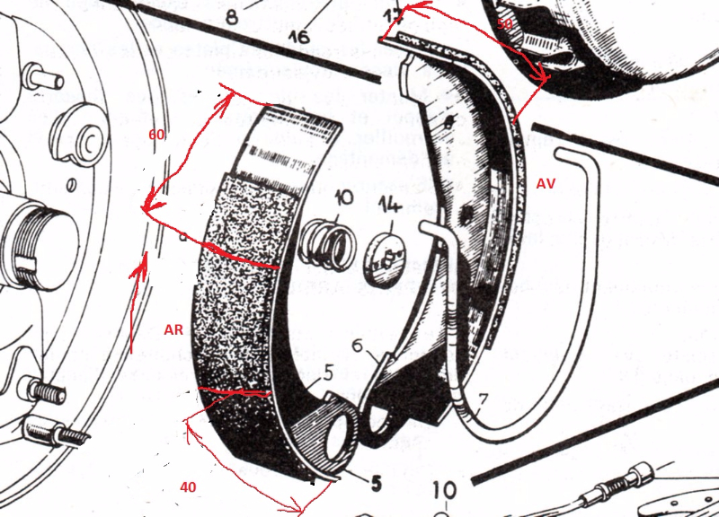

Re: Gros bruit au freinage à l'arrière 2 cv
Les numéros 34 et 37 de 2CVXpert traitent de ce problème. Pour supprimer le bruit il s'agit de remplacer les garnitures en les collant. pour les nouvelles garnitures on se fourni chez un spécialiste du freinage pour autos anciennes. Perso je n'ai pas choisi cette solution trop fastidieuse et risquée si le collage est mal réalisé avec nos moyens d'amateur.
J'ai choisi une autre solution décrite ci dessous:
J'ai supprimé des longueurs de garnitures suivant les valeurs indiquées en rouge et plus de bruit avec un freinage toujours aussi efficace . L'idée m'est venue lors de la réfection des freins AR sur ma DS ou les garnitures sont découpées de la même manière.
Alors pour compléter un peu mon explication et en restant simple, le freinage est obtenu par la force de frottement entre la garniture et le tambour, cette force correspond à la poussée du cylindre de roue répartie sur la surface des garnitures.
Si par exemple on prend comme force de poussée du cylindre de roue 10 kg (plus exactement environ 100 N mais on gardera les kilogrammes plus parlants pour tout le monde) et que la surface des garniture est de 20 cm² on aura donc une pression de 0,5 kg au cm² ; si on diminue la surface des garnitures de moitié soit 10 cm² le cylindre de roue lui va garder sa force mais la pression obtenue sera maintenant de 1 kg au cm² donc pour simplifier on aura moitié moins de surface de frottement mais 2 fois plus de pression on comprend donc facilement que le freinage sera équivalent. Par contre il est clair qu'a surface diminuée de moitié, les garnitures vont s'user deux fois plus vite ! enfin il faut aussi considérer qu'à surface de frottement moindre on aura un échauffement des garnitures plus important mais même avec des garnitures détalonnées je n'ai jamais réussi à mener un tambour de deuch au rouge !
